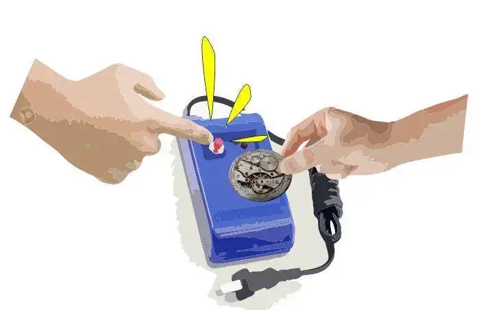

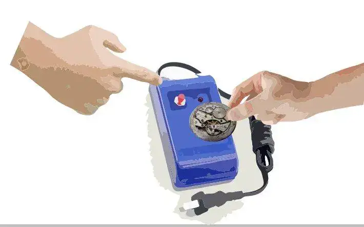

Acercar el mecanismo al desmagnetizador, obviamente enchufado
Pulsar el boton

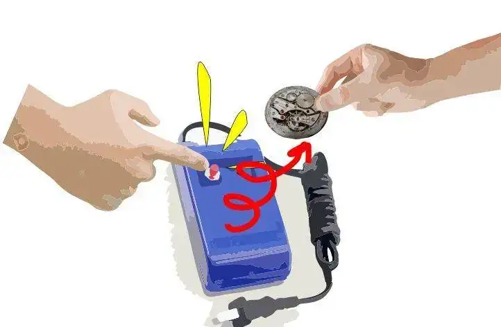

mientras se pulsa retirar el mecanismo alejando del desmagnetizador en espiral
Y ya está desmagnetizado
Ver el archivos adjunto 2288118
Pulsar el boton
Ver el archivos adjunto 2288119
Ver el archivos adjunto 2288121

Estas instrucciones son correctas, incluso si el movimiento no es en espiral. Lo más efectivo es aprovechar si está desmontado para hacerlo por piezas, como la tapa trasera, la caja, el armis, el movimiento...; pero con el reloj entero montado también lo he hecho y bien. Los desmagnetizadores que venden en ebay, amazon o aliexprés son buenos. Un saludo.
