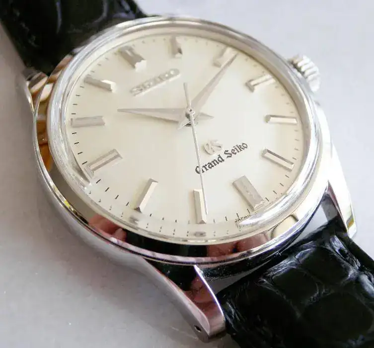

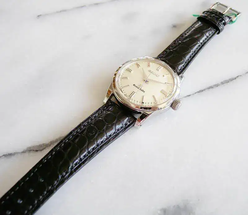

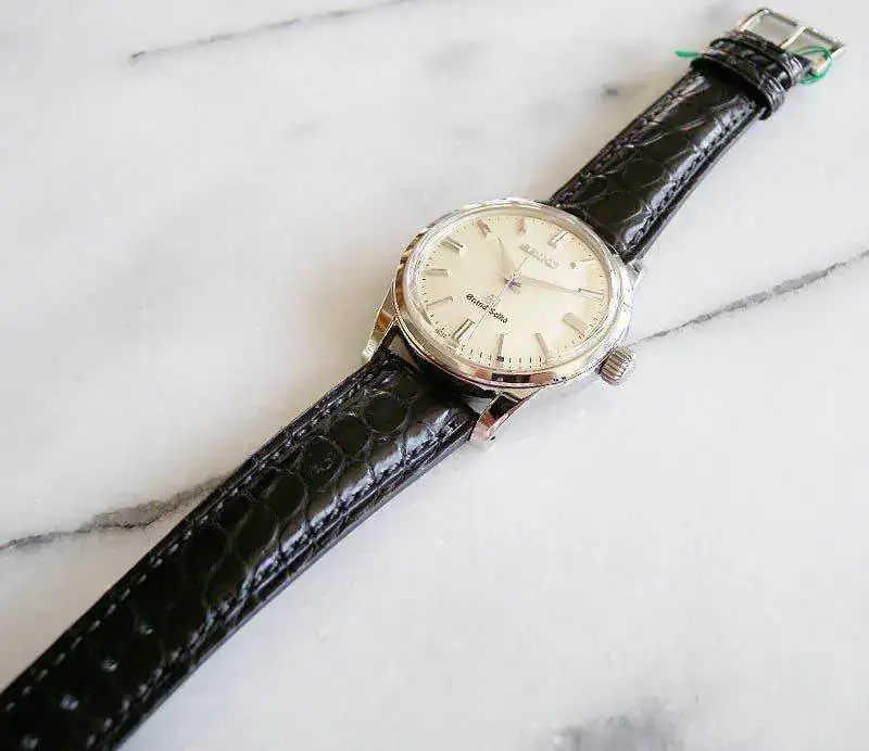

Ya que ha salido a colación el "ultraconservador" SBGW033, creo que es de caballeros sacar a la palestra de este hilo de relojes "simples" al GS que en la actualidad más se le asemeja, tanto en tamaño como en concepción (aunque los "hombros" del "130 aniversario" son claramente más rectos), y que no es otro que el SBGW031.

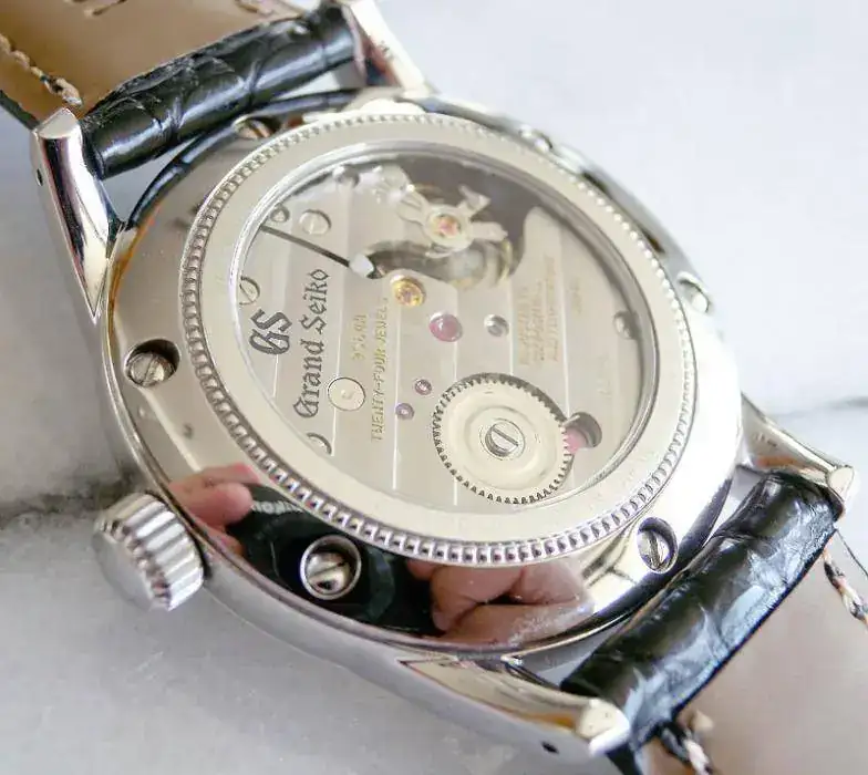

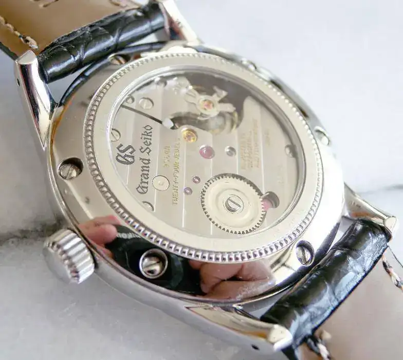

Y es que si en algo me gusta destacar a este reloj tan "sencillo" es en el hecho de que al tener carga manual, y por tanto no disponer de la (siempre molesta visualmente) masa oscilante, la belleza del calibre se muestra, si cabe, en todo su esplendor.
Ver el archivos adjunto 129042
Ver el archivos adjunto 129044

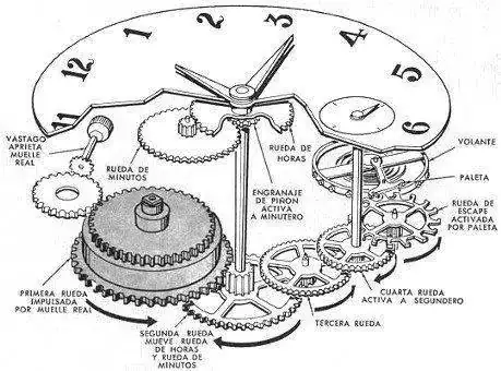

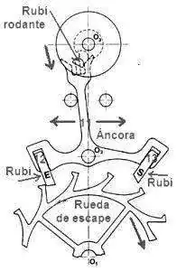

No me voy a extender mucho porque hay muchísima bibliografía (y videos ilustrativos en el foro). El sistema de escape es el conjunto mecánico del reloj cuyo objetivo es "frenar" y hacer que la energia del muelle espiral se vaya descargando de una forma controlada, ....., tan controlada como para lograr que un rotor al que va conectada la aguja segundera haga una vuelta completa (360 grados) en lo máximo que se pueda aproximar en precisión a un minuto de tiempo. Algunas ilustraciones sencillas para que lo veas mejor (fíjate en la parte del reloj donde pone volante (volante de inercia movido por el muelle espiral, que a su vez se carga de energía cuando le damos cuerda al reloj), paleta (o áncora) que se mueve alternativamente de un modo pendular, y rueda de escape movida por la anterior y que acaba moviendo finalmente el engranaje de la secundera). A partir de ahí se consigue mover el resto de agujas del reloj a base de transmisiones entre engranajes de ruedas de distintos diámetros y número de dientes. El contacto entre los Rubies del áncora y las paletas de la rueda de escape el lo que provoca el tipico sonido tic-tac que oímos en los relojes cuando los acercamos a la oreja.
