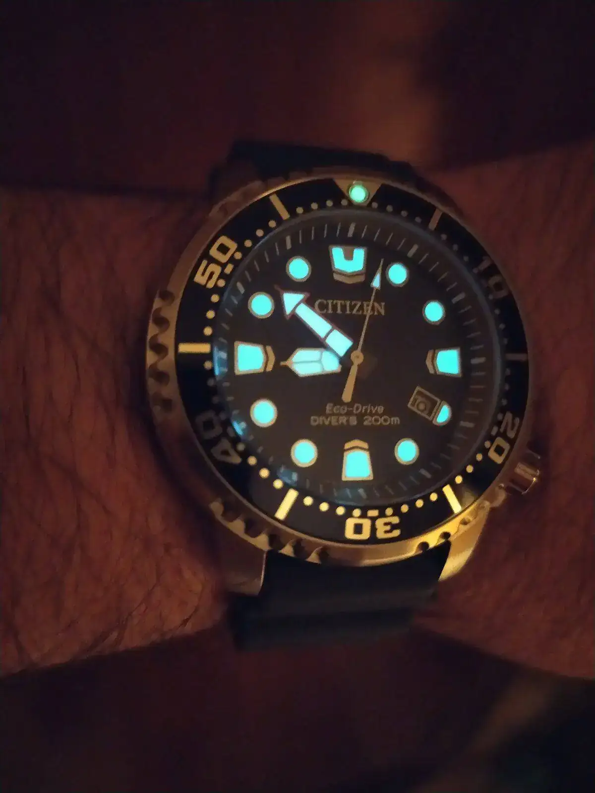

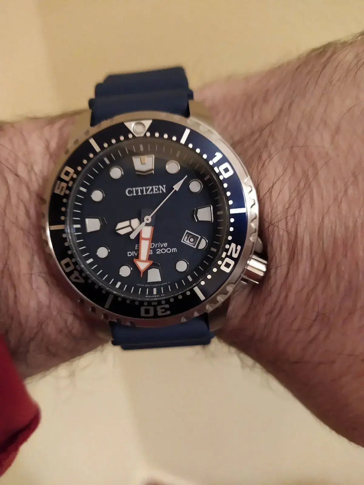

Hola a todos tengo una consulta sobre la precisión de los relojes de cuarzo por un caso que me tiene un poco desconcertado con un diver Citizen. El caso es que monta el módulo E168 ecodrive, es el único que tengo con este módulo. El caso es que el resto de los relojes de cuarzo que tengo cuando se llevan puestos mejoran sensiblemente su precisión, algo que es lógico, sin embargo este pese a ser un diver certificado se comporta de forma distinta a los demás, cuando no se lleva puesto es un reloj muy exacto adelantando algo más de un segundo al mes, sin embargo curiosamente cuando lo llevo puesto en lugar de adelantarse una fracción de segundo pequeñísima, como cuando se tiene en su caja, se comporta al revés se atrasa y además bastante, varias décimas de segundo al día. ¿Esto es normal en un diver, por el tema de estar quizá regulado para la temperatura del agua o es defectuoso? Este es el modelo en concreto
