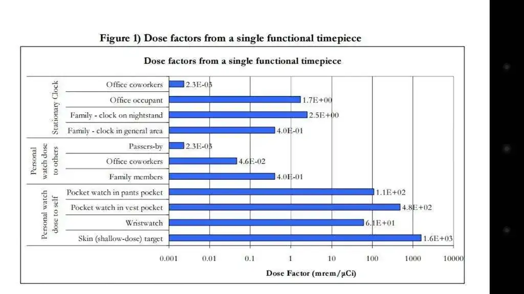

El radio sigue activo durante más de 1.000 años con independencia de que el reloj brille o no en la oscuridad.
Respecto a si puede ser perjudicial para su portador o las personas que le rodean lo mejor es atenerse a datos objetivos como los de la tabla siguiente.
61 milirem por persona y año llevando un reloj de pulsera y 110 y 480 respectivamente llevando un reloj de bolsillo en el pantalón o en la chaqueta.

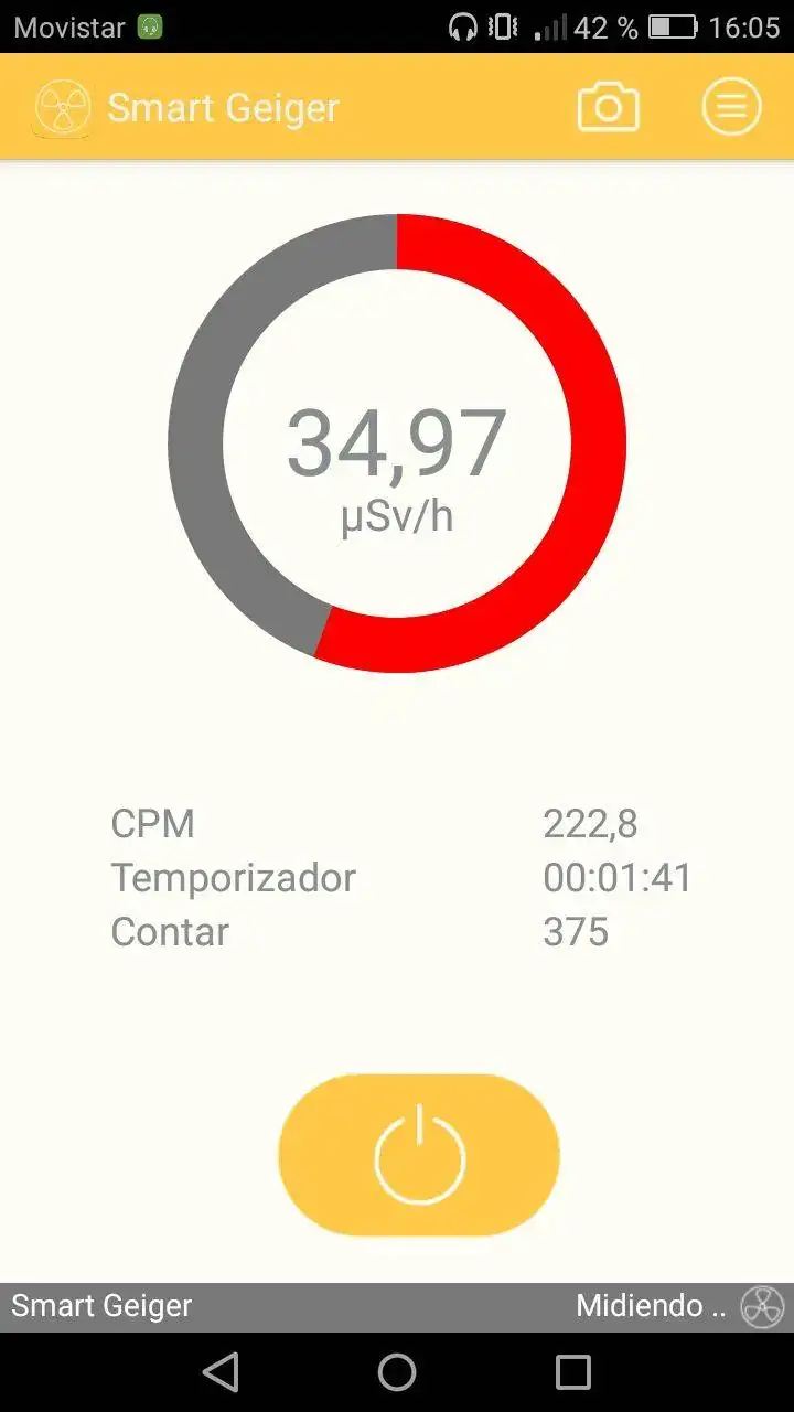

Esta es la medición en microsieverts que acabo de tomar al Kromnex de buceo.

Pues es una pena que el reloj y otros aparatos solo midan radiacción gamma y X, porque me hubiese gustado medir la del llavero nite lite que me queda por aquí de tritio. A mi no me valdria para medir radiación beta del tritio.
Para hacerse una idea pueden valer, a mi me parecen interesantes. Lo bueno seria compararlos con algun aparato calibrado y asi obtener la desviación. 30% de desviacion de ese apararo que se utiliza en smarphones es demasiado error.
