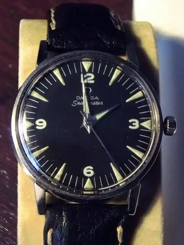

Buenas compañeros, comentando recientemente con un compañero forero sobre un omega vintage de principios de los 60, ha surgido el tema de la radioactividad en los relojes vintage y me surge una duda, quisiera saber que pensais sobre el tema si es mejor rechazarlos por ser peligrosos o si en cambio estamos dispuestos a tenerlos y usarlos con precaución?
Aqui teneis la pieza en cuestión, la tengo desde hace más de 10años, se trata de un diver de Omega, un Seamaster 30, que al tratarse de un reloj hecho anteriormente a la aparición del tritio, usaban una combinación de radio combinado con fosforos y otros elementos para crear la iluminación.
Claramente la concentración de radio que se usaba en aquella época eramucho más reducida a la que podían usar relojes como los primeros Panerai de los años 30/40, y ya se tenían muchas precauciones a la hora de producirlos, dado que ya se sabían los eféctos de estos elementos desde hacía décadas. Sin embargo claramente para nuestros estandares de ahora eso resulta inaceptable. Estuve buscando información en internet y encontré un artículo en el New York Times, que decía que en el caso de que un reloj de este tipo se usara de forma continua durante 1 mes la radiación que una persona podría estar absorbiendo era equivalente a la que se produce durante una radiografía, y que en el caso de ser un coleccionista probablemente un uso ocasional podría ser algo inocuo. Sin embargo no decía nada sobre precauciones a la hora de guardarlo, ya sabemos que por poca intensidad que la radiación tenga, las ondas gamma atraviesan paredes y muebles, por ello siempre lo tuve en la caja fuerte, lejos de donde paso la mayor parte del tiempo, y sólo lo usé temporalmente para salir con amigos en una noche y tener la posibilidad de hablar de ello (es una excelente forma de abrir una conversación, aunque se corre el riesgo de que alguien pueda sentirse incomodo). Yo creo que en total no me lo habré puesto más de 10/12 veces en 10años.
Creeis que es una fórma lógica de tener y disfrutar esta pieza de este periódo histórico en la relojería? (recordemos que los primeros Submariner aparecieron unos 5años antes) o creeis que habría que dejar la pasión por los relojes aparte y dejar estos menesteres a museos y entendidos dado que el uso estos relojes pueden ser un riesgo para la salud de la población, asi como se prohibió fumar en sitios públicos no deberia alguien vestir este reloj en autobuses y metros por poca radiación que sea? o es esto rendirse a la hipocondria? Puede que el intercambio entre aficionados podría dar como resultado haya gente ignorante de las consecuencias de un uso continuado?? Hay alguna normativa al respecto? De que lado estais?
Parece una tontería pero...
¿Cogerías en brazos a un bebé con el reloj puesto?
¿Te lo pondrías para dormir junto a tu pareja estando embarazada?
Da que pensar.
No le des vueltas. Es absolutamente inocuo a no ser que manipules la esfera sin un minimo cuidado.
Si colocas un contador geiger en la trasera, ni se inmutara.
La radiación en estos relojes esta muy por debajo de los niveles de seguridad.
Por cierto... El reloj es estupendo

El principal problema que tienes es la posible exposicion a polvos contaminados con radio. Hasta que el material radioactivo se queda dentro del reloj, es relativamente inofensivo. Pero siendo un reloj antiguo, a lo mejor no sera estanco y puede soltar polvillo que se separa de los indices y las agujas y puede ser respirado o ingerido, siendo la pintura luminosa tan vieja y reseca. El relojero que algun dia lo va a revisar tambien corre sus riesgos, y tendria que evitar en todo modo respirar los polvillos y ensuciarse las manos.
Desde luego el reloj es verdaderamente precioso, pero si lo de la radiación te parece peligroso, entiendo que te plantees venderlo, no obstante antes de despojarme del él, me aseguraría midiendo la radiación que emite, si hay posibilidad de relumear, o cualquier otra solución para eliminar el radio porque el reloj la verdad que merece mucho la pena.

Según el informe cuyo enlace aparece más arriba, llevar un reloj con radio durante 16 horas al día supone para su portador algo más de 60 milirem o 0'6 milisievert al año.
Más o menos como una radiografía sencilla.
Es poco pero ¿tan poco como para tomarlo a coña?
Bueno asi se queda uno mas tranquilo ... el articulo del New York times hablaba de una radiografia que podian ser 10milirens ... sin embargo es mucho mas que eso
encontre otro link
https://www.atsdr.cdc.gov/es/phs/es_phs149.html
Que habla de una radiografia dental como 40milirens ... asi que probablemente es como dices tu... 50/60 por radiografia es mas o menos igual que 1 año de uso
Otra forma de medirlo es a traves de la radiacion que recibimos cuando volamos en avion ... en ese articulo se habla de 5miliren ... osea que el que se haga 5 viajes (ida/vuelta) ya ha recibido mas radiacion que el que se pone un reloj como este en un año...
Me estoy inclinando por la opcion de que realmente como decia nuestro compañero del otro hilo que esta forma de pensar es un poco hipocondriaca ...
