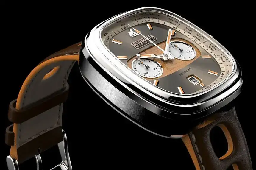

Yo no lo veo homenaje al Heuer.
Le veo similitud en la caja, pero bastante personalidad propia en el dial.
Más tiene que ver con un homenaje a los salpicaderos de jaguar de los 70's.

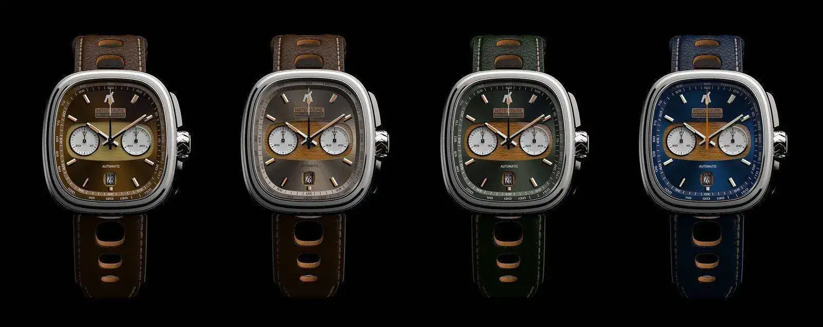

Pues ahora el dilema está entre el verde y el azul... me gustan ambos![]()

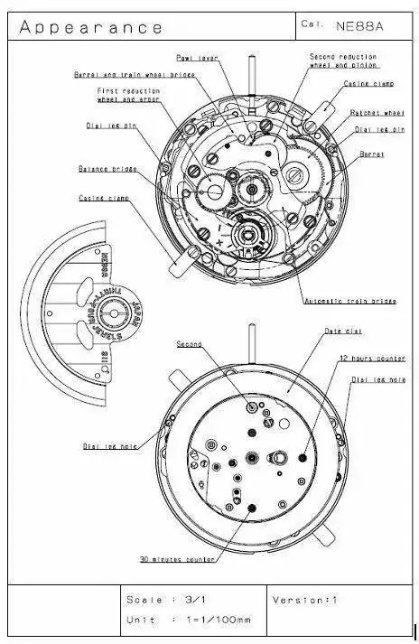

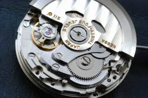

El calibre NE88 es el Seiko 8R28, una maravilla, para mí de los mejores cronos modulares que puedes tener hoy. La base es la del 6R20 ( o lo que es lo mismo el 6R15 subido a 4Hz) con un módulo cronográfico muy avanzado con rueda de pilares, embrague vertical y martillo de tres manos simultáneo para el reseteo. Es raro ver un Seiko conél a menos de 1500€.

El 7750 es un excelente calibre de segundero pequeño, pero con un tren cronográfico integrado menos sofisticado. El accionamiento es por levas y palancas, eficaz, pero más económico que la rueda de almenas, rueda castillo o rueda de pilares. La ventaja de ésta es la suavidad de accionamiento, no se produce salto de la trotadora del crono y tiene menor desgaste, además previene el riesgo de reseteo accidental cuando el crono está en marcha. Es mucho más cara de producir.
Pero la gran ventaja yo la encuentro más en el embrague vertical. El 7750 embraga por piñón oscilante. Éste se inclina para engranar con la rueda de la trotadora que debe componerse de dientes más afilados, y el contacto es en ángulo. El desgaste cuando el crono está en marcha es mayor, además de disminuir la amplitud de oscilación. En cambio en el embrague vertical los engranajes están todo el tiempo emparejados y tener el crono funcionando no supone mayor desgaste, casi al contrario.
