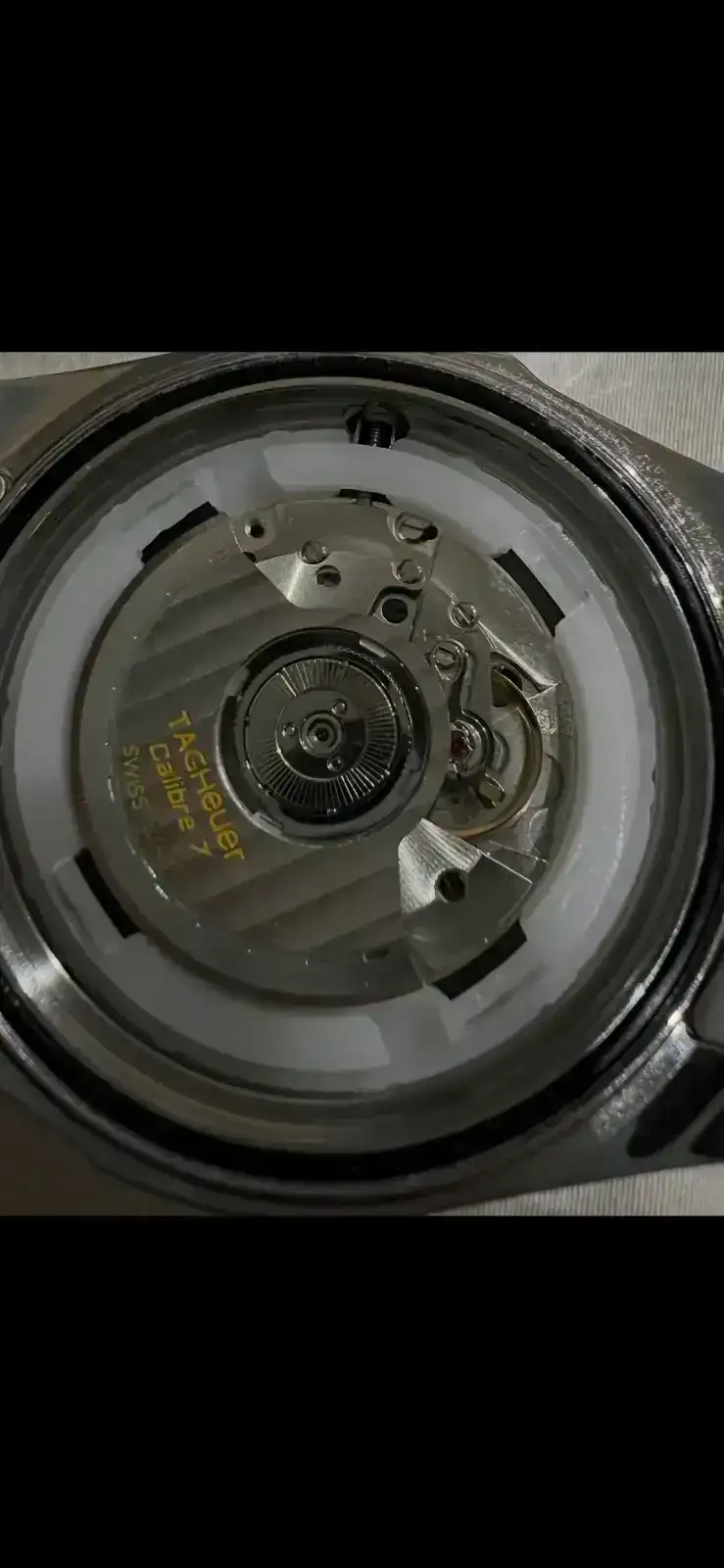

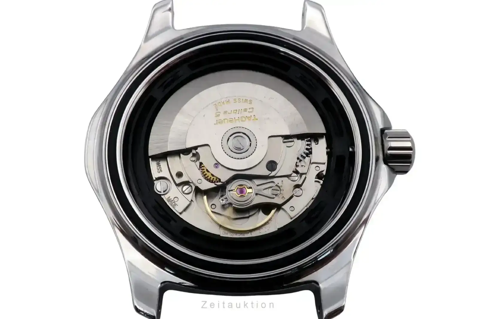

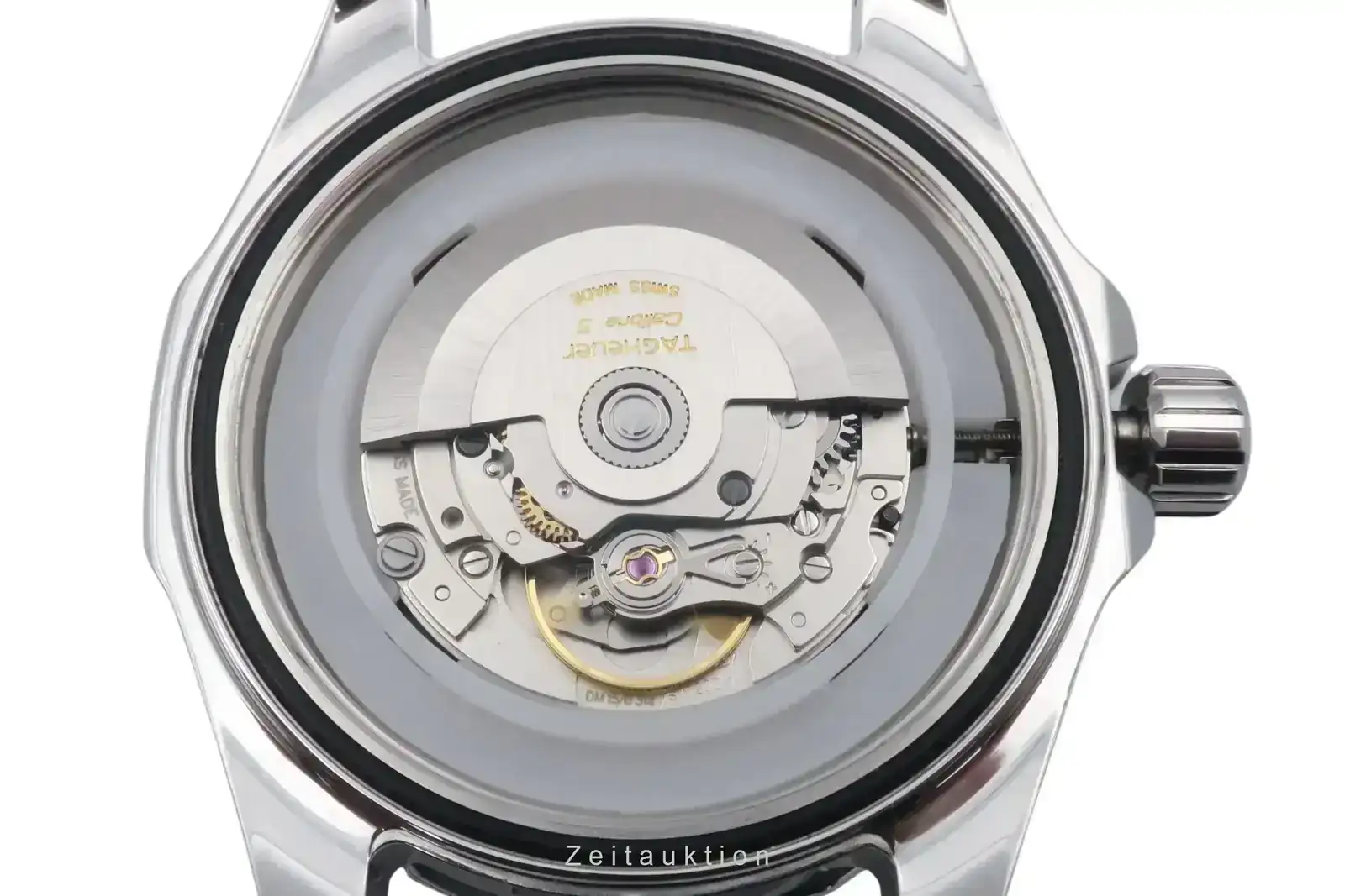

Bueno, tal y como prometí, actualizo el hilo.
Finalmente, el reloj se confirmó como falso, tal y como ya sospechaba desde el principio. A simple vista es muy difícil de detectar, ya que tiene pequeños detalles que solo se aprecian con un conocimiento muy profundo del modelo.
El movimiento que monta es un ETA 2893, pero no está modificado ni acabado por TAG Heuer, por lo que no se puede considerar un calibre 7. De hecho, en la documentación no aparece como “Swiss Made” en el sentido que correspondería al modelo original.
A nivel estético, las diferencias son mínimas: por ejemplo, la perla del bisel es ligeramente distinta al original, y poco más. Son detalles muy sutiles
El set completo también resultó ser falso. Sin embargo, lo más sorprendente es que la tarjeta de garantía permitía registrar el reloj en la página oficial de TAG Heuer, lo cual da una idea del nivel que están alcanzando algunas réplicas hoy en día.
Tras recibir la confirmación oficial del SAT de TAG Heuer, envié al vendedor el informe correspondiente. Accedió a devolverme el dinero sin problema. Personalmente, creo que él también fue víctima de un engaño previo, ya que todo parecía bastante convincente.
Finalmente deshicimos el trato y todo quedó resuelto de forma amistosa.
Quiero insistir en algo: el nivel de estas réplicas es realmente preocupante. Estamos hablando de relojes con movimientos ETA, documentación aparentemente válida, posibilidad de registro online e incluso con verificación inicial por parte de un relojero. Solo el servicio técnico oficial fue capaz de determinar que no era original.
Mucho cuidado ahí fuera🫡

Por desconocimiento... Un TAG Heuer lleva ese tipo de bata?
Aparte de eso, creo que el movimiento es lo que más canta. Mala grafía, sin adornos y se intuye de acabados toscos.

Por desgracia si los Tag heuer con calibre sellita que no llevan trasera vista llevan ese tipo de bata 🤦‍♂️

Yo lo veo también "brilloso". No se como explicar lo que quiero decir pero los calibres chinos son así y los suizos/japos no. Dicen que llevan sellita original los falsos pero coincido contigo en que no se le ve buena calidad, tiene pinta de clon. Pero vaya, puede ser la foto, o vete a saber
