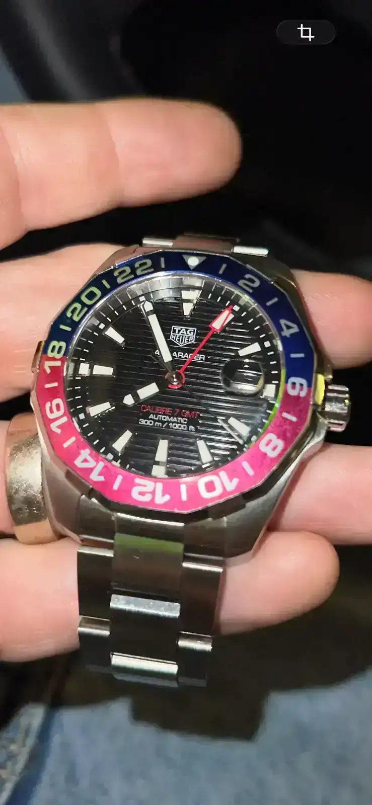

Buenas a todos, escribo esto un poco chafado y sorprendido por lo que me ha pasado, y también para compartirlo por si a alguien le sirve de aviso.
Compré a un particular un TAG Heuer Aquaracer GMT con tarjetas y un certificado de autenticidad emitido por su relojero profesional (no servicio oficial TAG Heuer). No tenía factura porque decía que era un regalo corporativo. Como parecía todo correcto y estaba todo hablado por chat (modelo, precio, fotos, vídeos, dónde quedamos, etc.), no hicimos contrato y el pago fue en efectivo.
Mi idea era regalarlo a un familiar y por eso quise llevarlo a un servicio oficial TAG Heuer para que le hicieran un pulido. Y ahí vino el palo: me dijeron que casi con total seguridad el reloj no es auténtico. El movimiento sí es un ETA calibre 7, pero caja, esfera, agujas y brazalete serían falsos. Para confirmarlo por escrito lo tienen que enviar al servicio técnico central y lo rechazarán como no original.
Se lo dije al vendedor y se puso a la defensiva. Me dice que no hará nada hasta que tenga un documento oficial de TAG Heuer y que niega haber vendido un reloj falso a sabiendas. También se apoya en el certificado que me dio su relojero profesional.
Ahora mi idea es
  1. Mandarlo a TAG Heuer.
  2. Tener el papel donde diga que no es auténtico.
  3. Enseñárselo al vendedor y pedirle que deshagamos la operación y nos devolvamos reloj y dinero.
Si se niega, ya he preguntado en comisaría y me han dicho que esto encaja como estafa, así que tocaría denunciar con todo lo que tengo: anuncio, conversaciones y el informe oficial.
Lo que más me ha dejado loco es que el reloj es un 95% igual al original, tanto que incluso se puede registrar en la web de TAG Heuer con su número de serie. Parece que usan números reales y los duplican… una locura cómo están hoy en día las falsificaciones.
No escribo esto para señalar a nadie, sino para contar lo que me ha pasado y aprender de ello.
Qué pensáis vosotros que pasará?
Creéis que el vendedor devolverá el dinero cuando vea el papel de TAG Heuer o que acabaré teniendo que ir por la vía legal?
Alguien ha pasado por algo parecido?
Gracias por leerme y por cualquier consejo que podáis darme.

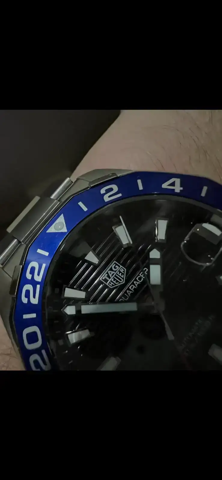

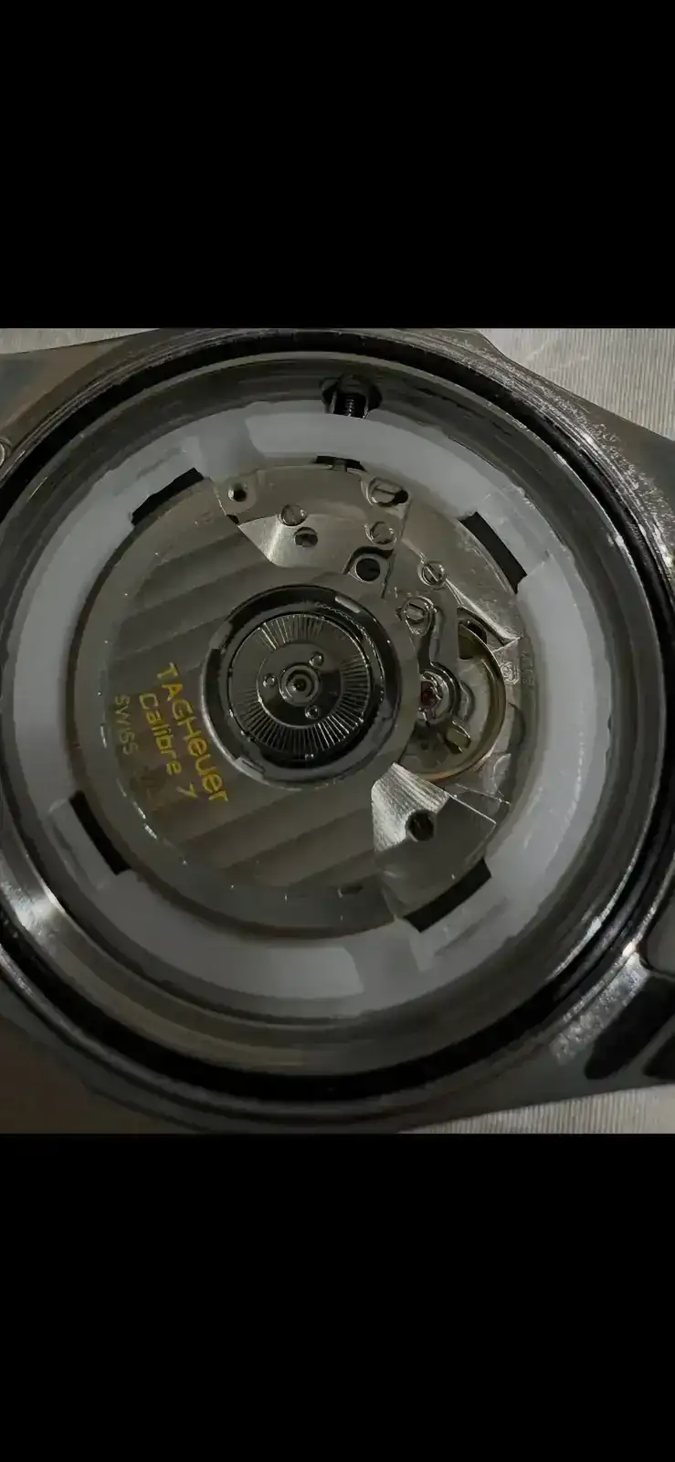

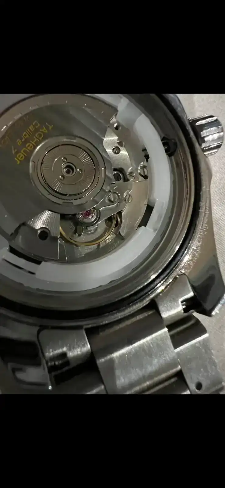

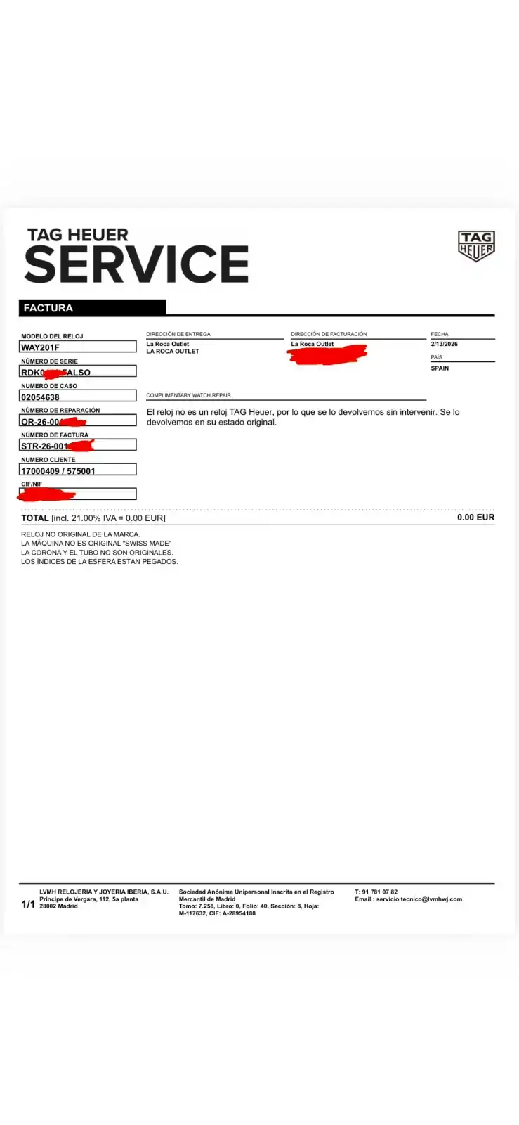

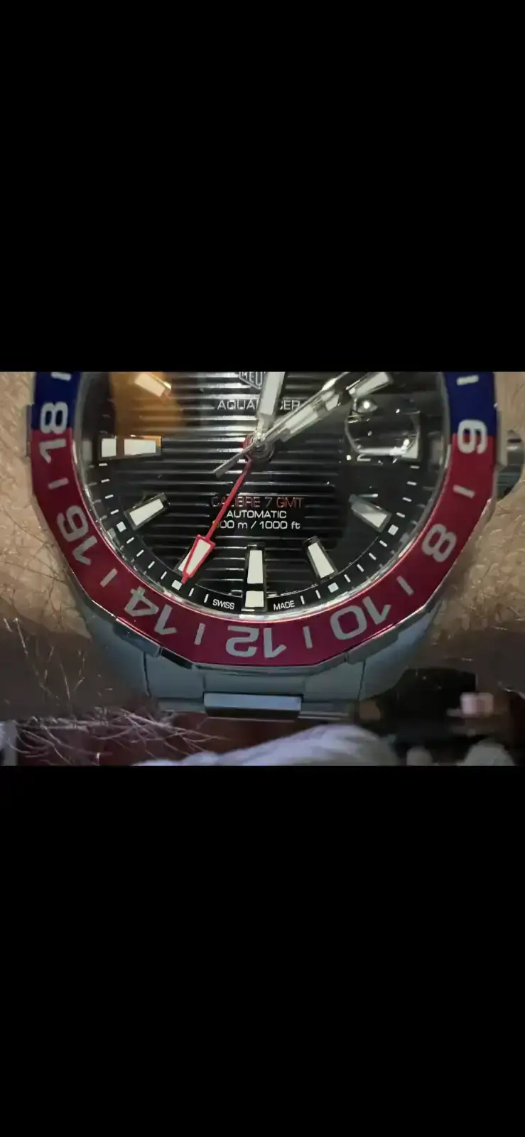

Bueno, tal y como prometí, actualizo el hilo.
Finalmente, el reloj se confirmó como falso, tal y como ya sospechaba desde el principio. A simple vista es muy difícil de detectar, ya que tiene pequeños detalles que solo se aprecian con un conocimiento muy profundo del modelo.
El movimiento que monta es un ETA 2893, pero no está modificado ni acabado por TAG Heuer, por lo que no se puede considerar un calibre 7. De hecho, en la documentación no aparece como “Swiss Made” en el sentido que correspondería al modelo original.
A nivel estético, las diferencias son mínimas: por ejemplo, la perla del bisel es ligeramente distinta al original, y poco más. Son detalles muy sutiles
El set completo también resultó ser falso. Sin embargo, lo más sorprendente es que la tarjeta de garantía permitía registrar el reloj en la página oficial de TAG Heuer, lo cual da una idea del nivel que están alcanzando algunas réplicas hoy en día.
Tras recibir la confirmación oficial del SAT de TAG Heuer, envié al vendedor el informe correspondiente. Accedió a devolverme el dinero sin problema. Personalmente, creo que él también fue víctima de un engaño previo, ya que todo parecía bastante convincente.
Finalmente deshicimos el trato y todo quedó resuelto de forma amistosa.
Quiero insistir en algo: el nivel de estas réplicas es realmente preocupante. Estamos hablando de relojes con movimientos ETA, documentación aparentemente válida, posibilidad de registro online e incluso con verificación inicial por parte de un relojero. Solo el servicio técnico oficial fue capaz de determinar que no era original.
Mucho cuidado ahí fuera🫡

Para alucinar
Menudo peligro con el nivel de estos fakes.
Que lleven una Eta original, es bastante posible. Ese concretamente es un movimiento que se consigue nuevo por 230 desde Suiza.
Les sale a cuenta a las mafias.
https://www.ebay.es/itm/145085928212
Lo más fuerte es que he repasado incluso eBay y hay uno que se vende en Europa por 3000 euros y estoy 99% seguro que es fake y si el comprador no lo lleva al sat de tag Heuer jamás lo sabrá.

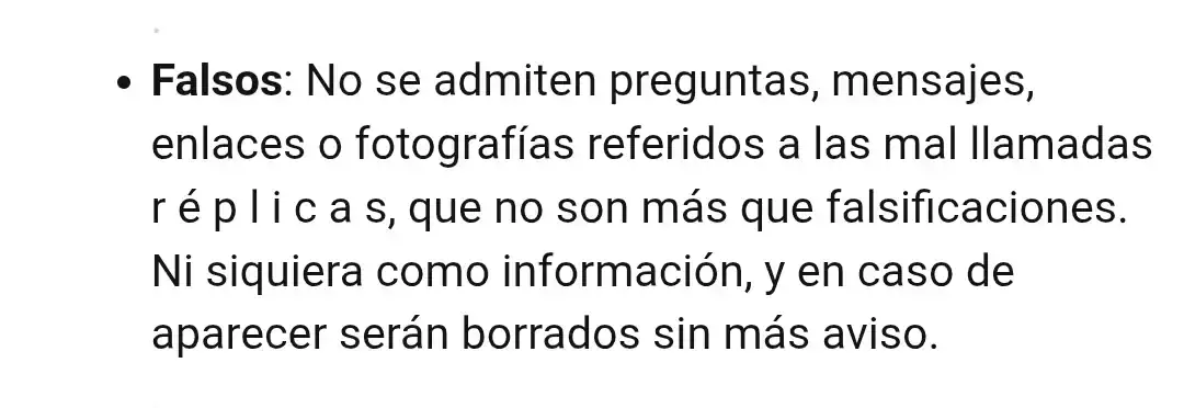

Me alegro de que haya acabado bien toda esta aventura. Pero si esas fotos son del reloj en cuestión, de las normas del foro...
¿Como te han facilitado el dictamen los de TAg, por escrito? Si fuera sí no estaría mal verlo, lógicamente borrando tus datos personales.
Precisamente le estaba dando vueltas a este asunto referido a este hilo, y si bien soy partidario de las normas no-interpretables (esto es, o blanco o negro, sin grises) en esta ocasión creo que prevalece el valor informativo sobre la norma: es importante que sepamos a qué nivel ha llegado el problema. No solo en cuanto al grado de perfección conseguido sino también a algo más preocupante si cabe, como sería la posibilidad de registrar un reloj falso con número de serie clonado (algo que por otra parte me llama muchísimo la atención, por no decir que me cuesta creer).
IMPORTANTE: con esto no estoy dando a entender que se abre la veda de colgar comparativas tipo GEN vs REP o cosas así. Solo estoy diciendo que estos casos los valoraré uno a uno.
Ver el archivos adjunto 3444130
Yo también estoy de acuerdo con eso en términos generales (bueno, da igual que lo estuviera o no, es la normativa), pero creo que en ocasiones se han hecho o se hacen excepciones por didáctica, prevención o por un bien mayor. En este caso (no es la primera vez con TH, papeles, tarjetas, todo, me parece muy grave y muy peligroso) se consigna todo el recorrido de una de estas mierdas… sálvese quien pueda
Pd. Justo ha escrito el jefe mientras redactaba. Es que es muy bestia el tema de estos relojes.

Se llevan falsicando relojes desde los tiempos de Breguet pero con la misma máquina si que es raro
Nada que objetar, faltaría más, yo lo decía ÚNICA Y EXCLUSIVAMENTE, por las fotos.
Reacciones: Tempus Edax Rerum y Goldoff
Se llevan falsificando relojes desde los tiempos de Breguet pero con la misma máquina si que es raro
Si te fijas en el informe del SAT de la marca verás que dice que la máquina no es siquiera Swiss Made, de lo que deduzco que si lo indica será porque las suyas -modificadas a Calibre 7- sí lo son. En cualquier caso, muy difícil de detectar por un aficionado de a pie, ya no te digo por el público general.
P sino también a algo más preocupante si cabe, como sería la posibilidad de registrar un reloj falso con número de serie clonado (algo que por otra parte me llama muchísimo la atención, por no decir que me cuesta creer).
