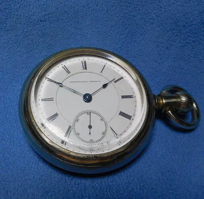

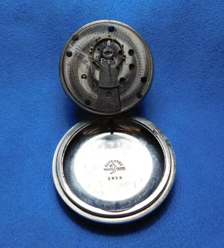

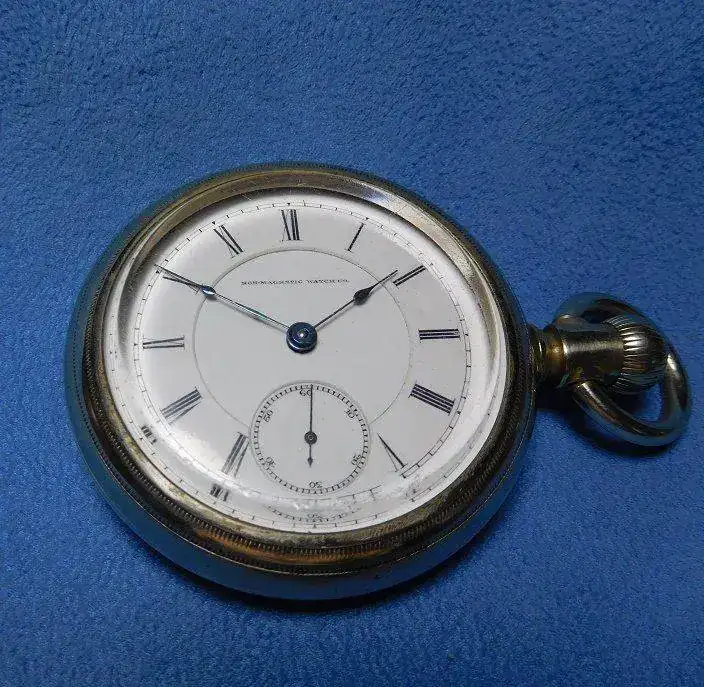

no tengo muchos relojes americanos , este es uno de los

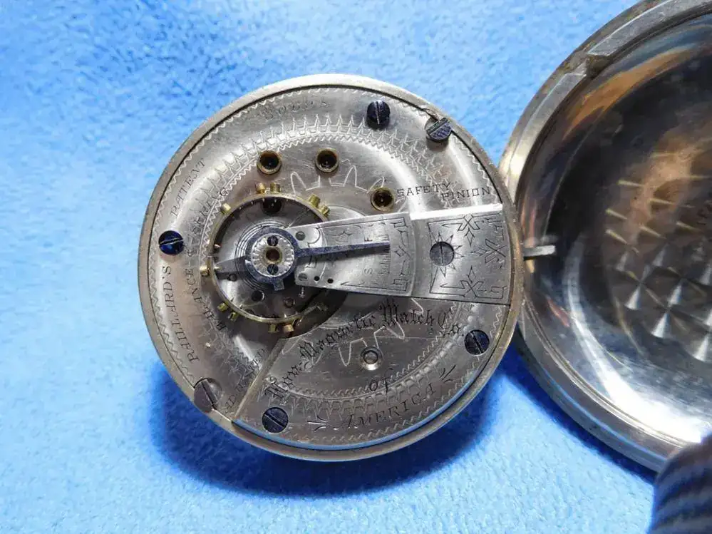

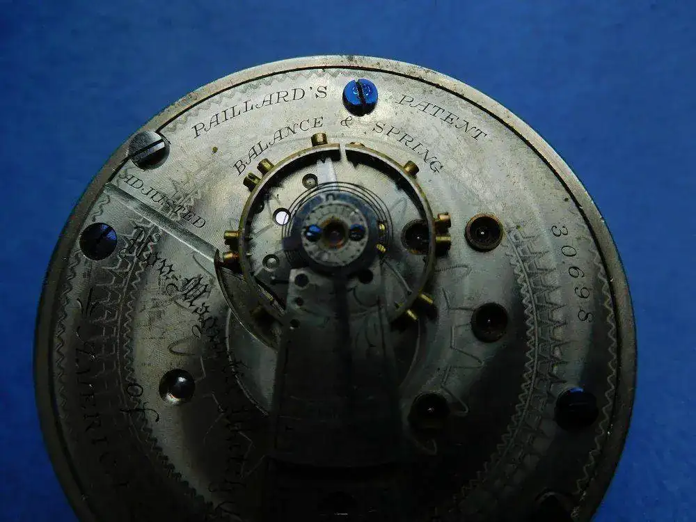

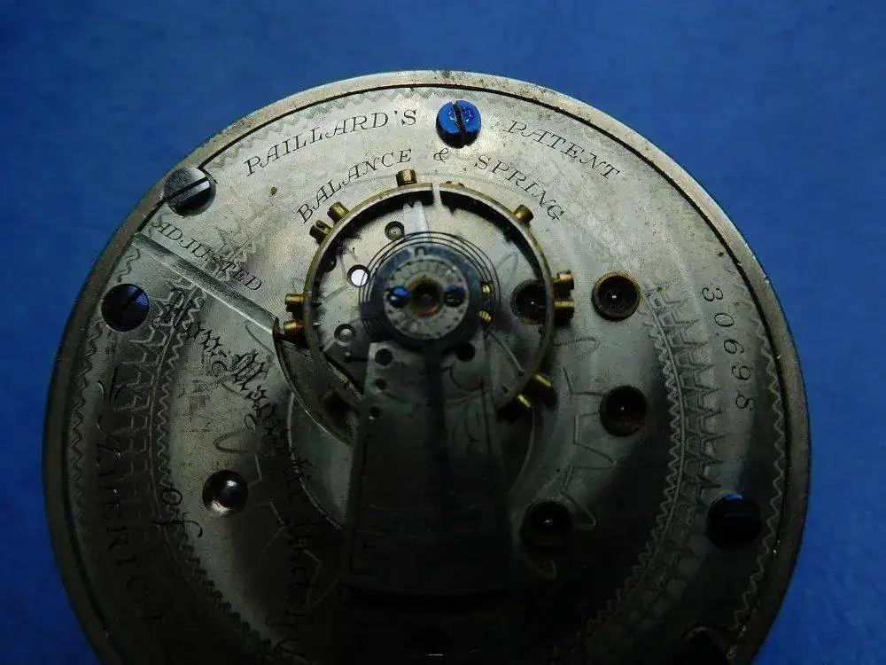

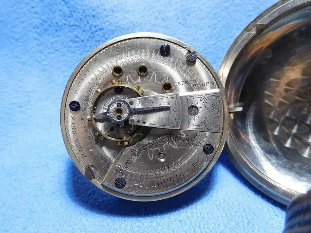

el reloj es un modelo 43 difícil saber de qué año es .funciona muy bien , desafortunadamente falta la regulación de cuello de cisne. lástima . los movimientos fueron construidos por Peoria watch Co en tres modelos, 43, 45 . 47 para un total de 13050 piezas . ver el libro Serial Numbers and Descriptions of Fredonia and Peoria Watch Co. Movements, Greg Fraufenhoff

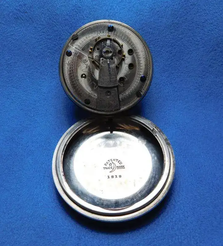

un saludo enrico
