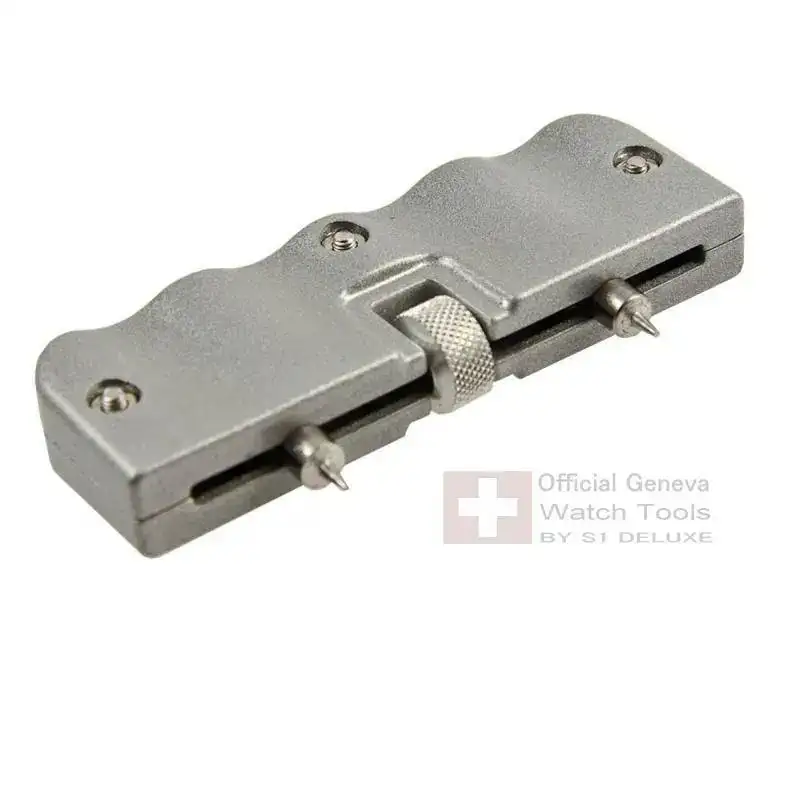

Yo tengo esta AF switzerland que compre hace ya un tiempo. Marca contrastada y muy bien de precio. Además, como veo que eres de Toledo, un día que vayas a Madrid te pasas por Ruiz revuelto, y te ahorras los gastos del envío.
Edito: la acabo de probar y no sirve. Lo siento.
Ver el archivos adjunto 393984
