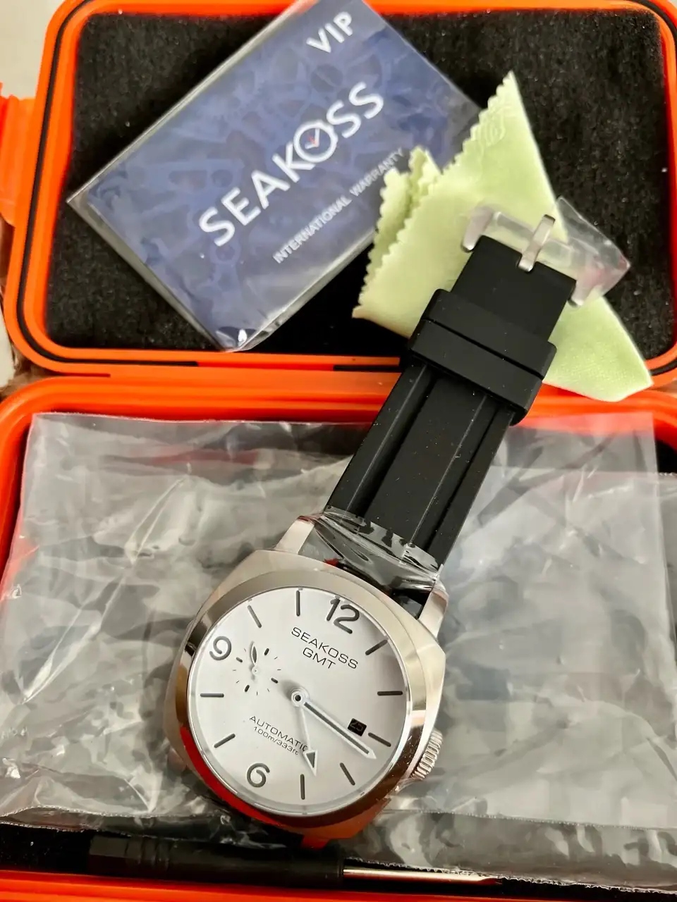

El Seakoss pamchino con la ST25 es el más exacto que tengo ahora mismo. Está ahora en 1-3 segundos al día, de ahí no se mueve haga lo que haga, y con una muy buena reserva de marcha.
Por cierto ahora se vende con una corona más grande pero sin el guarda corona estilo Panerai. La habrán eliminado para no tener movidas seguro, y la trasera ahora ya no viene esteril...

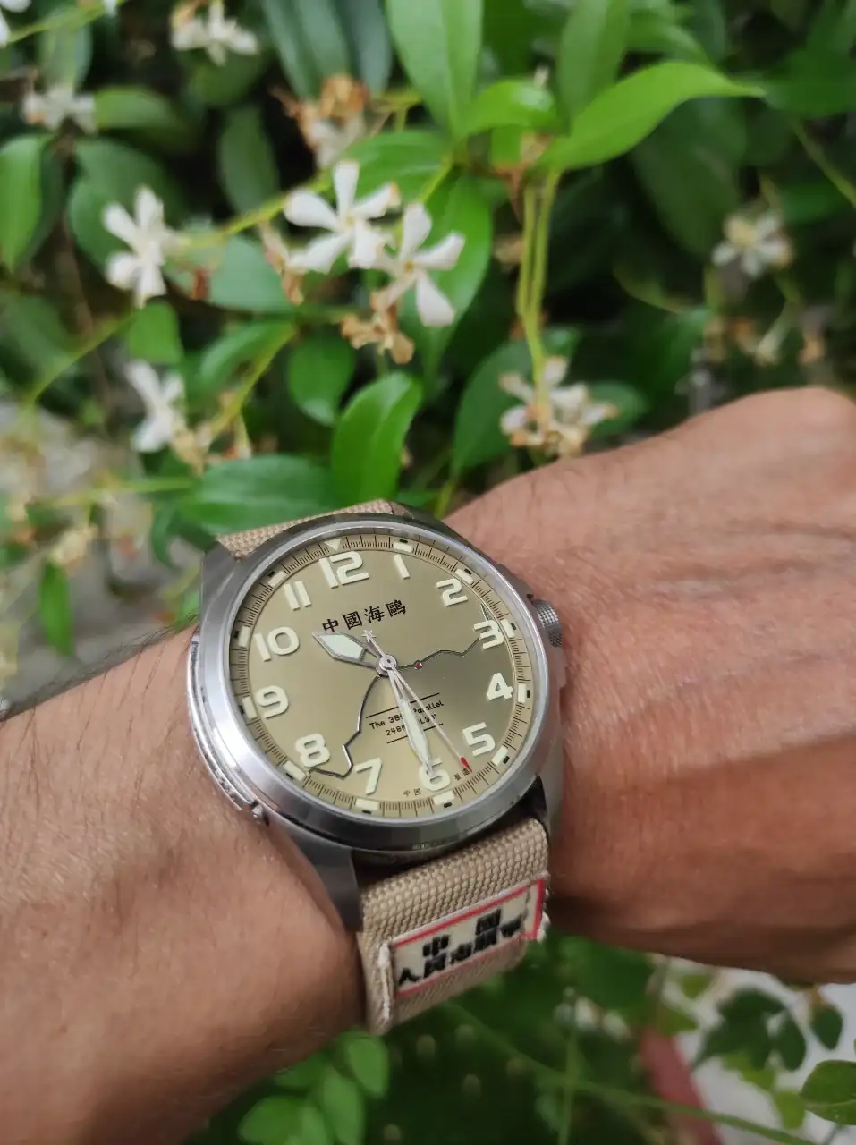

Fijate César que cosas más estúpida. Esa maquinaria es 100% de Seagull, no es clon de nada y va fenomenal. Yo no le veo mucha diferencia con el movimiento 2130 (clon 2428) y sin embargo no se ven muchos relojes con este.
Este reloj es 100% de Seagull sin copiar ni nada por lo que para mí le da un plus. Los actuales con esta caja montan el 2130 por que la demanda es así.

Ver el archivos adjunto 2907979Ver el archivos adjunto 2907980
Pues me parece precioso, va muy fino y el movimiento a la vista aparenta ser de mucho más nivel. Ese con el doble puente es más bonito aun.
Nada que ver con el aspecto a hojalata de algunas Nh35...

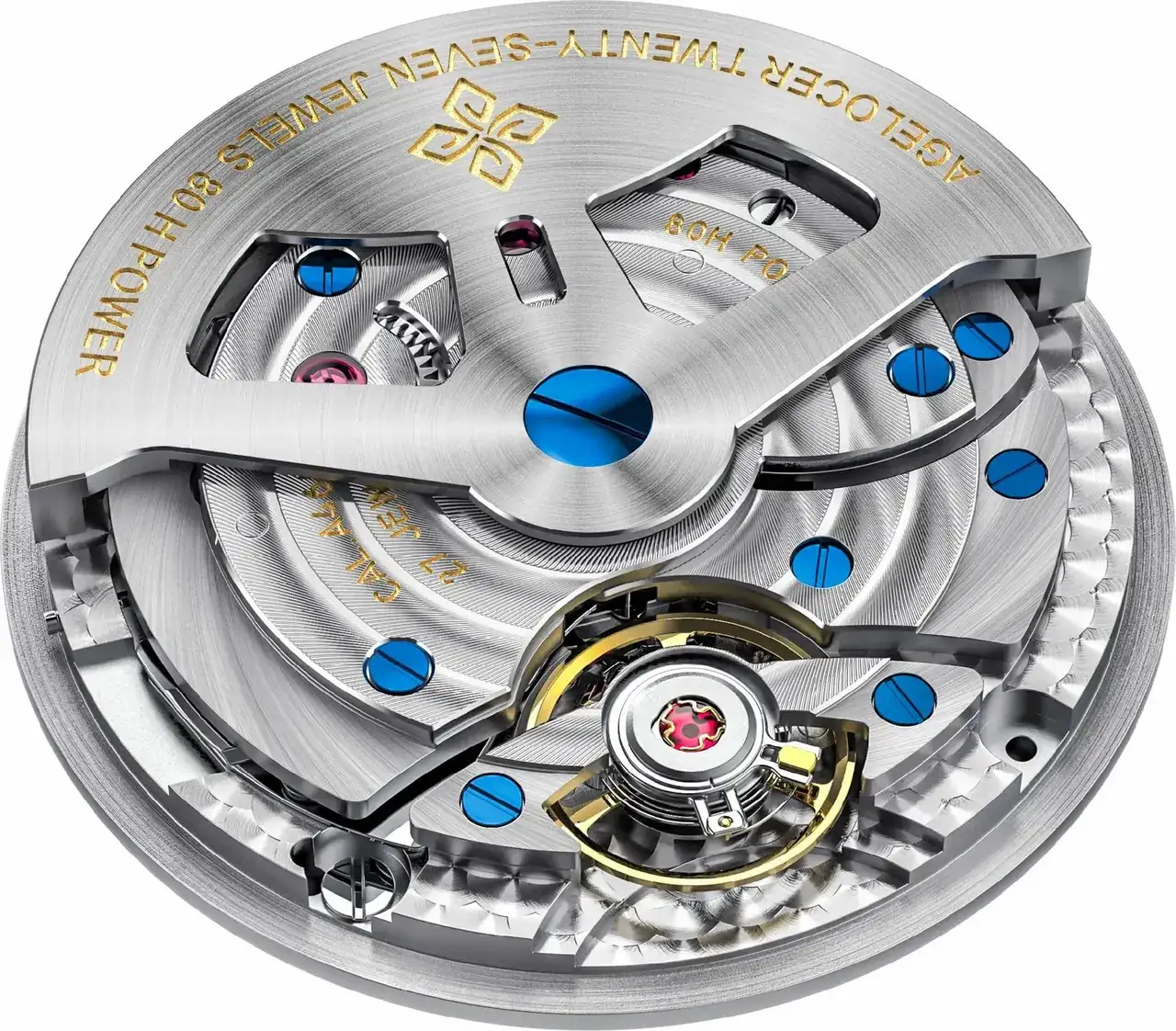

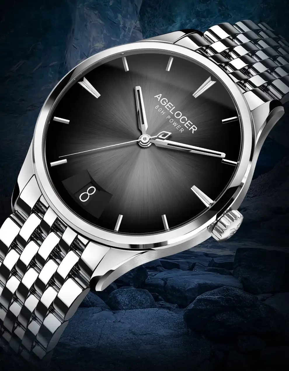

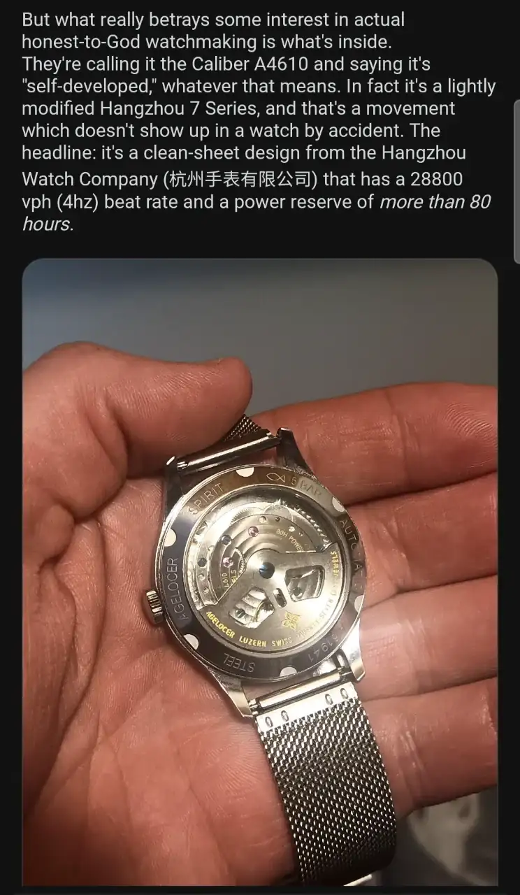

Por cierto, ¿Hay información sobre este movimiento de Agelocer?
Este reloj se queda en 170 euros con envío ahora mismo, con un movimiento 28.800 y 80 horas de reserva de marcha...
Le veo una pinta increíble...sea de quien sea claro.

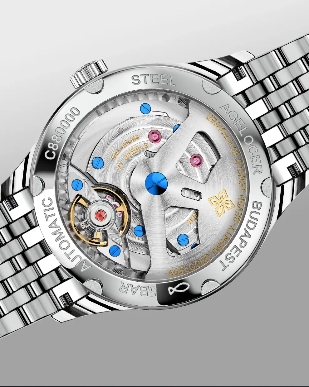

Ver el archivos adjunto 2908001
Ver el archivos adjunto 2908013

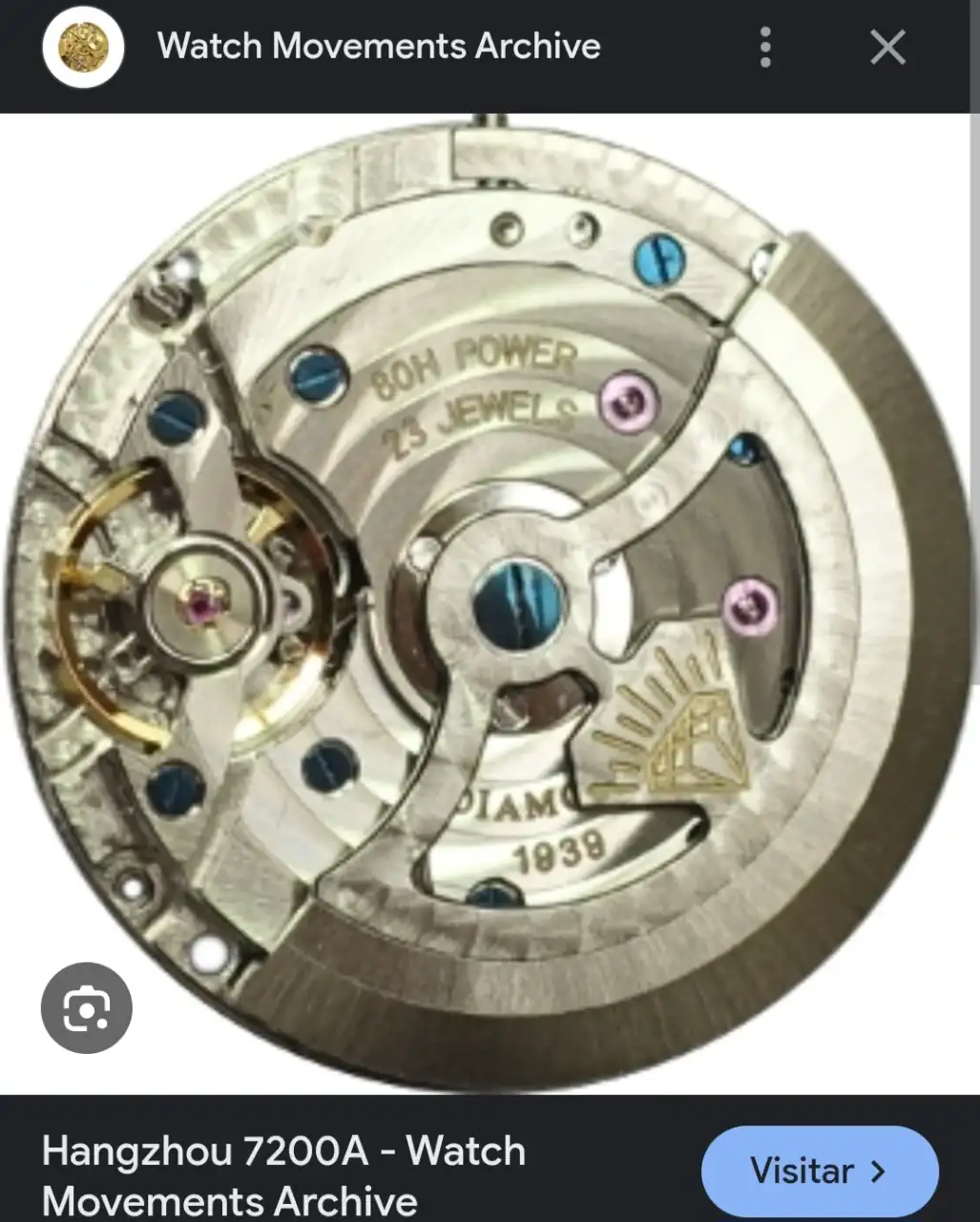

Hangzhou 7200 creo
Edito, efectivamente es un Hangzhou 7, así lo piensa también un tío en reddit
Al parecer es un diseño hecho de cero por Hangzhou. Varias micro marcas lo usan diciendo que es manufactura. PTS Resources tiene su propia versión

Hangzhou 7200 creo
Ver el archivos adjunto 2908033
Ver el archivos adjunto 2908034
Yo lo conocía por este hilo
Tiene toda la pinta sí. Lo habrán modificado algo para tener 3 rubíes más.
Acabo de verlo en Calibercorner:
"The Agelocer caliber A4610 is an automatic watch movement with 27 jewels. This caliber appears to be based on the Hangzhou caliber 7200A framework with a similar balance bridge structure. It also uses a Magic Lever style pawl lever system for bi-directional winding.
Movement Text: CAL. A4610 / 27 JEWELS / 80H POWER"

Pues tiene muy buena pinta. Por ese precio un reloj así con ese movimiento es una ganga.
Totalmente, una ganga. Yo le tengo ganas también a uno de esos

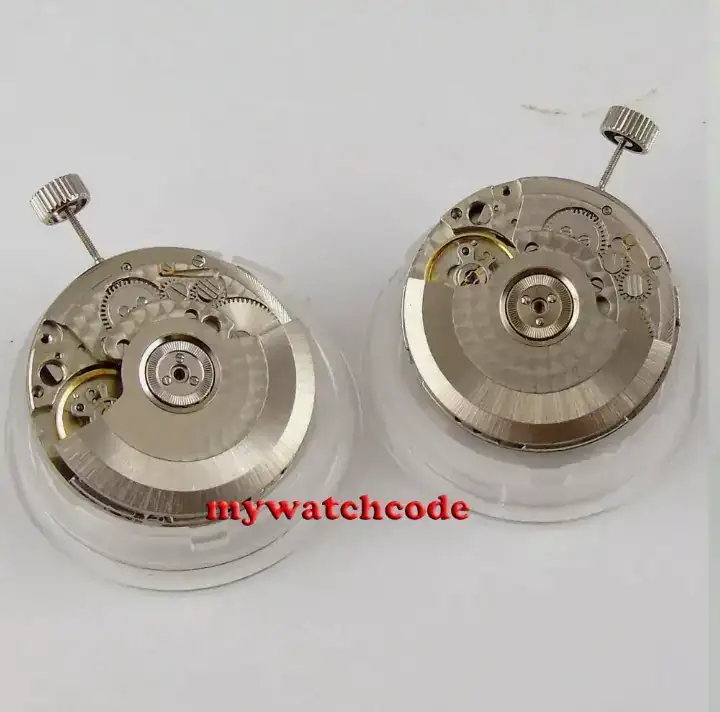

El St2530 se ha montado y se monta mucho en los homenajes de panerais y en los Fakerais porque tiene la segundera pequeña a las 9 igual que los Panerai.
El St 2130 es clon del Eta y se usa en relojes mas caros, amen de que no tienen small seconds y no sirven para hacer Fakerais.

Pues va asi, el 2130 , ya sea porque es mejor que el St2530 o porque la gente prefiere clon de eta, se monta en lo caro de seagull tipo ocean star, estilo wuyi, etc, y suelen ser relojes mas caros amen de que encuentres alguna oferta épica.
Y luego está lo que monta st25xx que ronda los 80 pavos...
Si quieres el calibre suleto, ahi puede que la diferencia entre los dos vaya de los 15 a los 20 euros , que no es mucho...

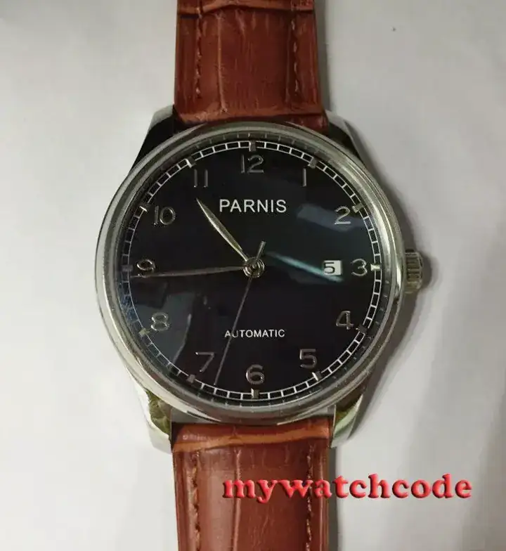

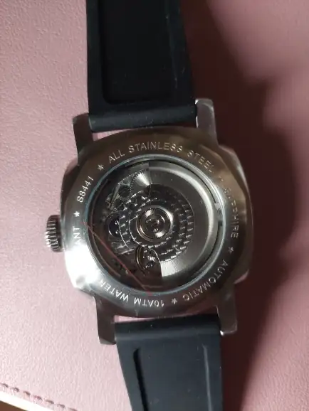

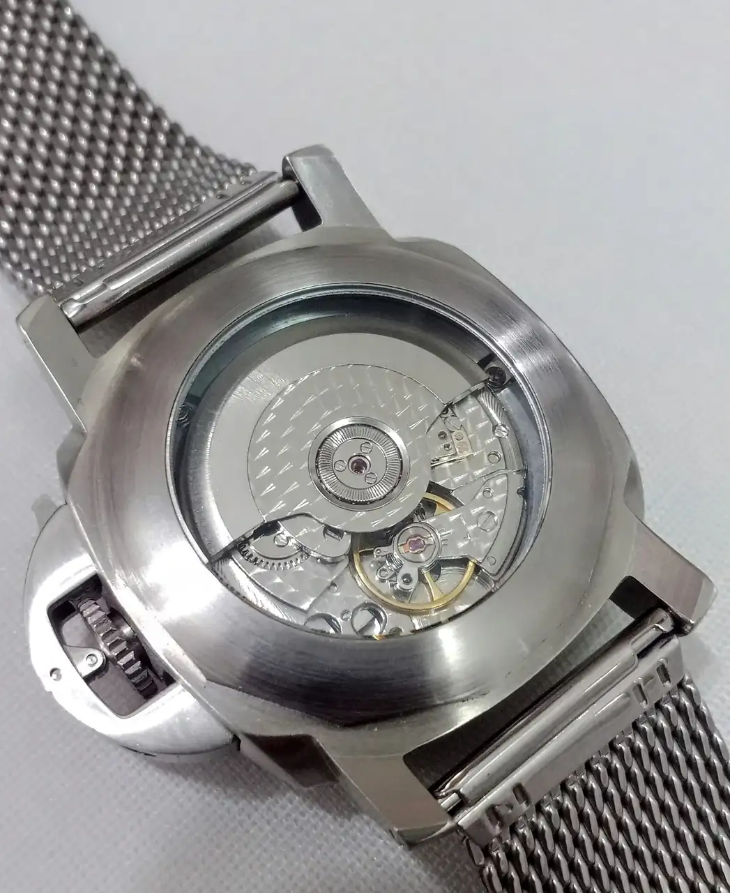

El ST 25 tiene más de 20 referencias, también de segundero central y solo fecha como el ST2551. El ST2530 es con reserva de marcha.
El mío lleva st2557.
Aquí están todos:
https://calibercorner.com/seagull-caliber-st25/
Parnis con St2551

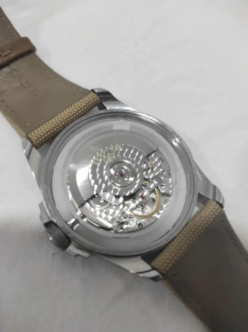

Claro. Y añadiría que el tamaño. Tal vez el ST 25 es muy grande para cajas de 40 o menores. Pero la pinta y acabados vamos, al menos da gusto mirarlo. La NH35 pelada para lo que hay que mirar mejor le manden tapa ciega siempre 🤭
Las de Invicta por ejemplo escapan por el rotor pintado.
Y eso que esta foto cutre-rápida que hice tiene más ruido que la verbena del pueblo
Reacciones: Josuegomez y Minutemen
Qué duda cabe que el St 25xx es un apuesto galán al lado del Nh35. En realidad hasta el fondo de una lata de atún es más bonito que un Nh 😂... Pero debemos alabar su fiabilidad , sin más remedio.
El St 25 con partes doradas se da un aire al 2824 y es muy resultón con un fondo visto.

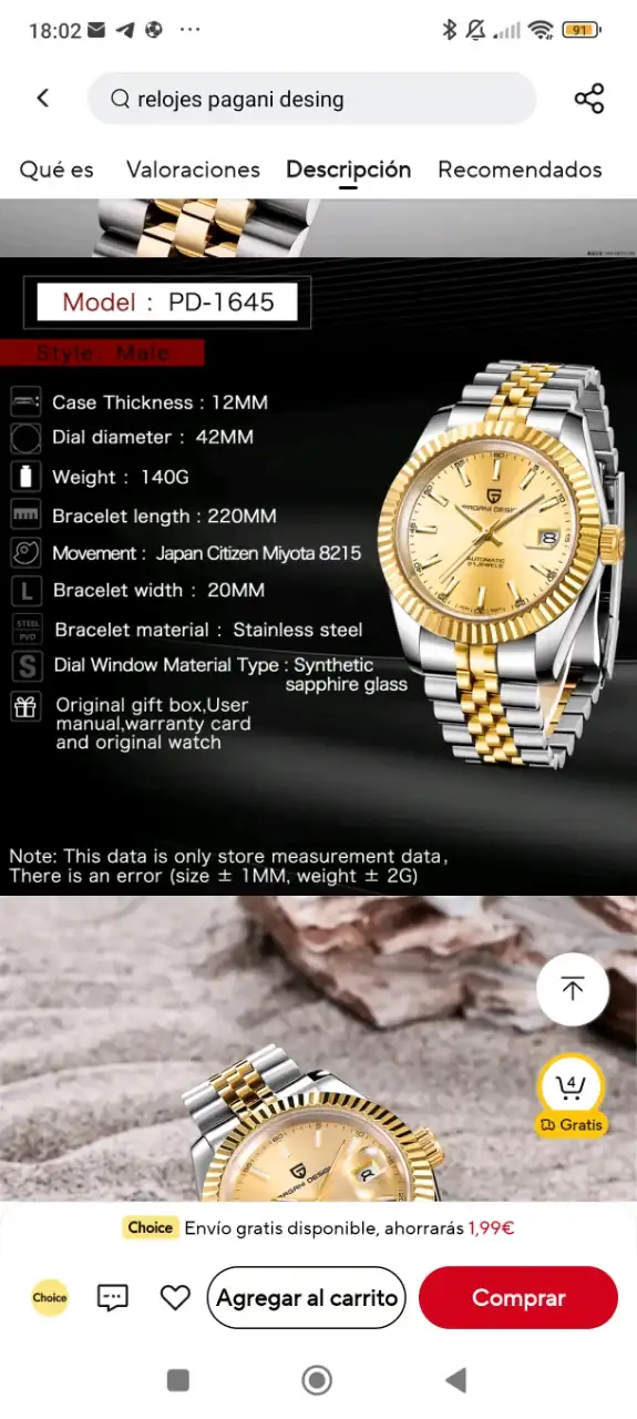

Alguno tiene algún Pagani datejust, realmente traen movimiento miyota 8215 como se especifica aquí..que tal lo veis por el precio de 68 euros? Gracias!!

Hombre si no te corre mucha prisa yo esperaría a las ofertas del 11-11 que puede salir por unos 50 euros.
Pagani no miente acerca de los movimientos que monta.

Pero en la página oficial pagani pone que el mismo modelo trae nh35 Seiko sin embargo en la descripción de Ali pone citizen miyota 8215 como es posible?
En Aliexpress los que mas hay son con nh35. He visto alguno con Miyota 8215, pero pocos, puede que sean versiones primeras.
Yo pediría con nh35, pero vamos que el miyota no es malo.
