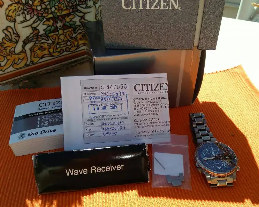

Hace poco presenté un Citi nuevo que compré no hace mucho.
https://relojes-especiales.com/thre...-drive-world-perpetual-a-t-cb0020-50e.401389/
Es una pasada el olvidarse de lo que supone ajustes y dudas.
Este sabes que va bien, sobre todo muy útil con los medios de transporte, que suelen regirse por estos medios de precisión.

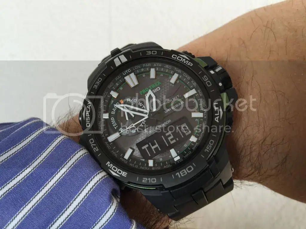

Yo estoy encantado con este , además es solar :
Que chulo... Sobre que precio se mueve ese?
