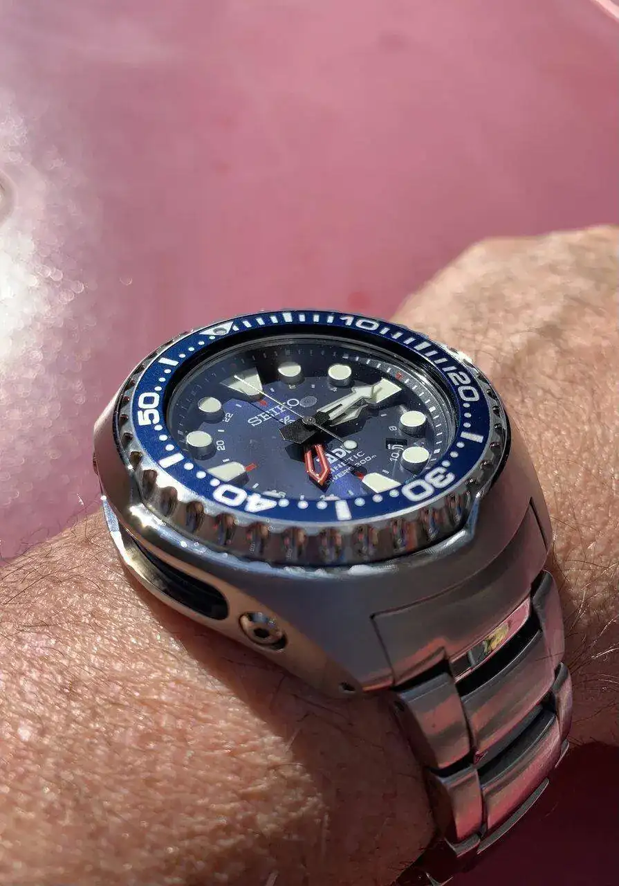

Y el más grande que tengo, un Seiko de 47,5 mm que encuentro muy cómodo en mi muñeca (19-19,5 cm):
Reacciones: RCasaubon
