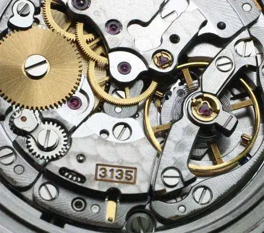

El segundo tipo de ajsute es el de la espiral "libre" o por volante inercial: aquí la espiral del balance no puede reducirse, y el ajuste se hace por medio de tuercas colocadas en el propio volante que al variar su longitud respecto al eje modifican la inercia del balance haciendo que vibre más rápido o más despacio. Suele venir ya en movimientos de cierta categoría (foto de rolex 3135) y se necesita más habilidad para ajustarlo que el anterior. Supuestamente tiende a tener un ajuste más fino y duradero.
