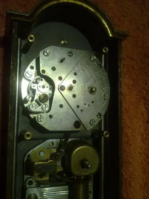

Hola tonito, la maquinaria es una SEMCA cal.25 con 4 rubís. La caja musical es independiente de la del reloj, y su cuerda solo dura unos minutos.
Por qué no es Swiza? Supongo que Swiza se juntó con SEMCA para hacerse fuertes ante la crisi relojera. Mira en mikrolist quién era SEMCA https://www.mikrolisk.de/show.php?site=280&suchwort=Swiza&searchWhere=all
Si alguien puede darnos alguna pista o algún sería de agradecer.

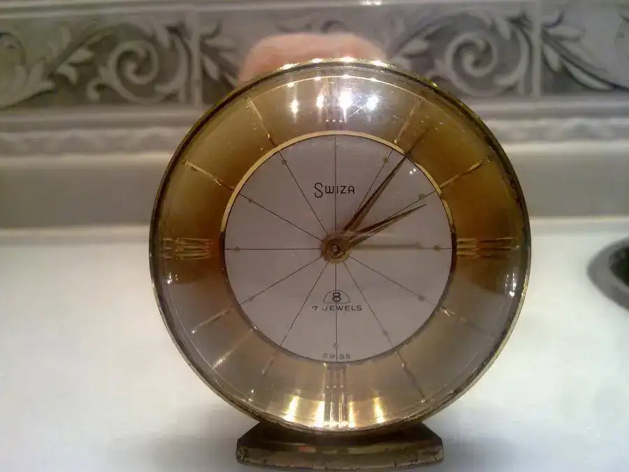

Por otro lado mi despertador tiene un misterio y es que en la efera pone Swiza 7 jewels y la maquinaria es una SEMCA&CO de 4 rubís. Era la crisis tan dura que tenían que engañar a los clientes? o algún relojero en alguna revisión hizo el "arreglo"?
Yo creo lo segundo, aunque he visto en Youtube un reloj Semca (otro calibre distinto) con la misma melodia que el mio y eso me hace pensar que realmente es la maquinaria de origen.

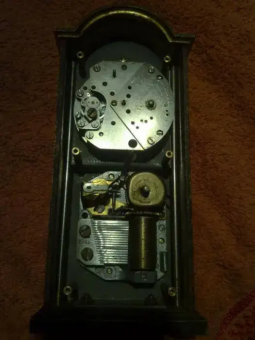

Os pongo una foto del mio por dentro, y el enlace al video de Youtube con la misma caja de música que el mio.
Y el video que os digo de una melodia como la mia y con un SEMCA pero distinto calibre.

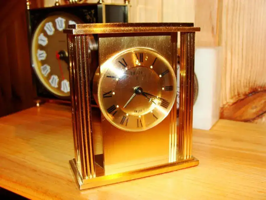

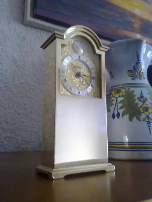

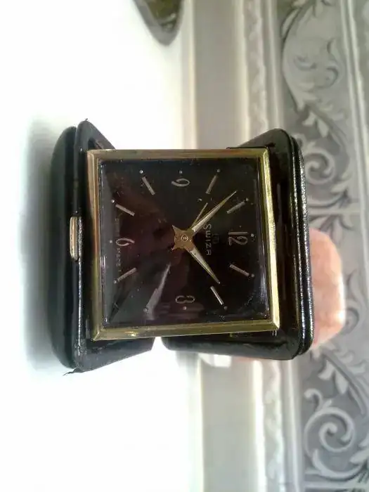

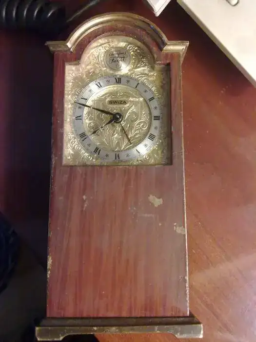

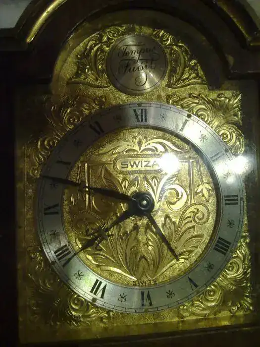

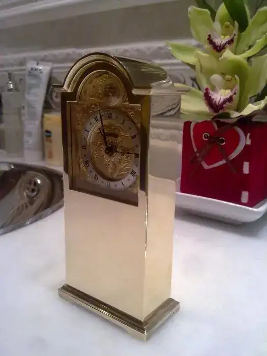

mira primero te voy a poner la joya de mis swiza una torre que imita la madera como la tuya que estaba en mal estado y sufrio una para mi excelente restauracion total calibre 1 con caja de musica. se le hizo centros eje de volante limpieza y aceitado y revision y ajuste de la caja de musica limpieza de esfera y pulido de su caja haber cual es tu opinion02022013226.webp02022013218.webp02022013232.webp03022013246.webp
y despues de mucho trabajo

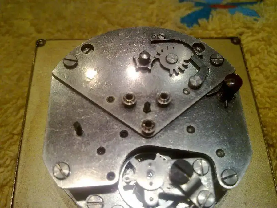

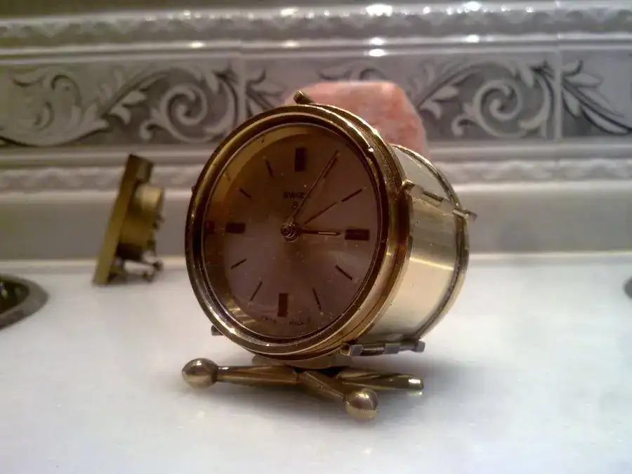

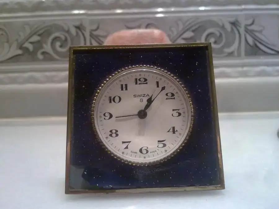

21022013322.webp11032013439.webp30042013758.webp30042013759.webp30042013760.webp30042013762.webp
esta ultima fota es como podras comprovar un calibre 25 semca como tu decias pero tanto en la esfera en la tapa de atras y en su calibre pone 7 rubies mirare los otros calibres 25, al redondo y al azul no les he mirado todabia los calibres. saludos tonito
