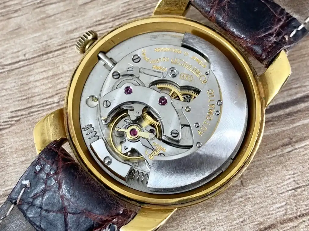

Hola, Tengo un reloj clásico a cuerda que me he dado cuenta que al cerrar La Corona después de darle cuerda o cambiar la hora se mueve la esfera un poco, sin llegar a perjudicar la lectura y cuadrando los números , pero me mosquea que vaya a mayores y si sabéis a qué es debido o si es carne de relojero . Gracias de antemano .
Hola Pedro, estos vintage suelen llevar un par de tornillos que fijan el calibre a la caja, posiblemente esten flojos o no los lleve. Nada grave, un relojero de los de antes te solucionará el problema por poco o nada, seguro.
    89,9 KB · Visitas: 46
Uufff, aquí me has pillado, en este caso no te sé decir si tendría algo que lo ajuste a la caja, ( tornillos creo que no), o es la propia tapa la que realiza esa función al cerrarse.

Parece que se aflojo el tornillo que sujeta una placa de agarre a la caja, en el lado contrario a la corona.
Mueve la masa oscilante y lo veras debajo.

Si, movimiento Bumper pero con remonte manual , gracias igualmente .

Gracias, parece que es eso, no da como para que se descoloque y parece que tiene una rápida solución , gracias por tu aportación . Saludos
