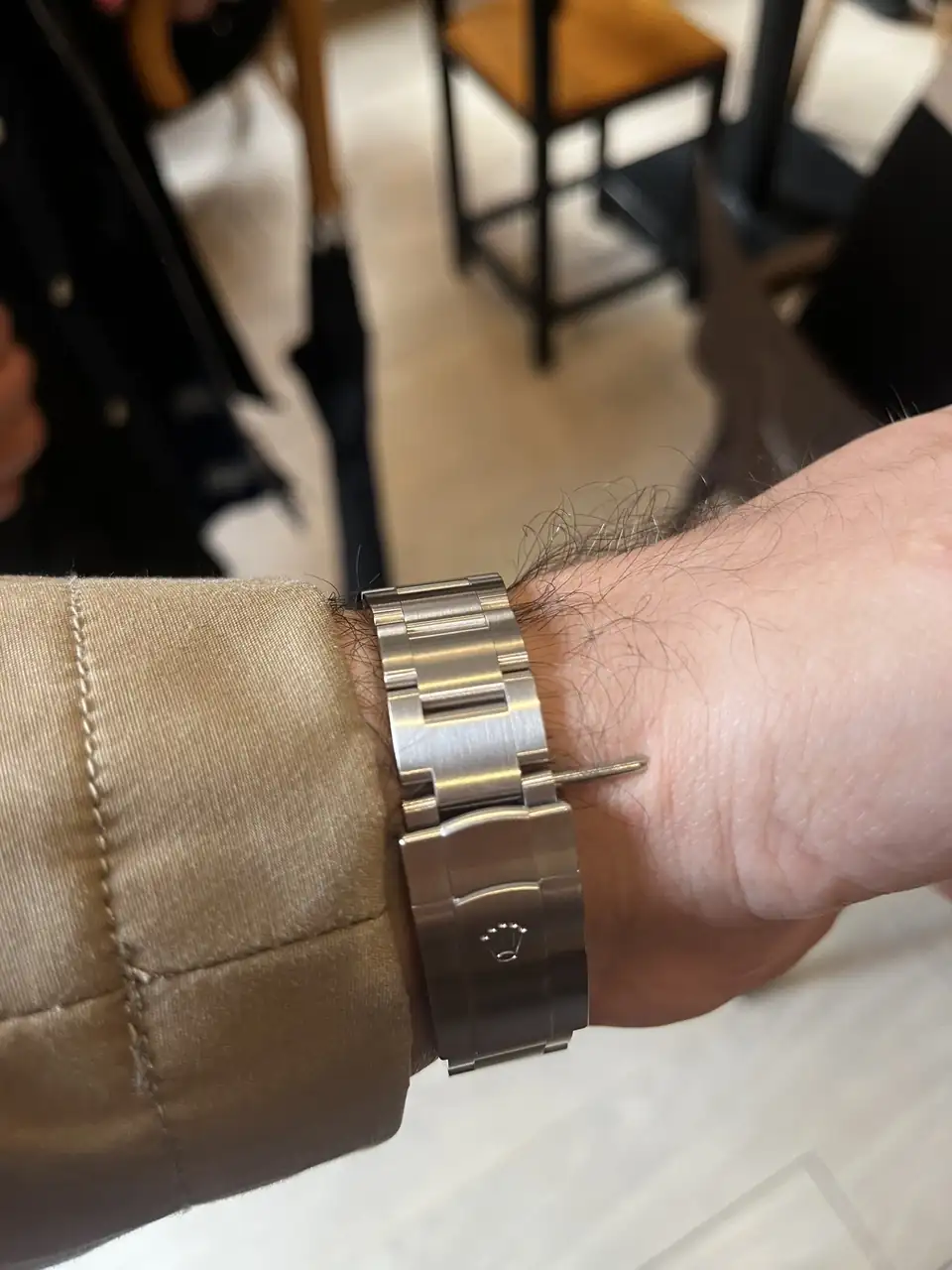

Os pido ayuda por parte de clientes de Rolex.
Os pongo en antecedentes. Aunque llevo unos 20 años como coleccionista de relojes, pude comprar mi primer Rolex en Octubre 2024 directo del distribuidor de mi ciudad .( Un Oyster Perpetual de 41)
El caso es que hoy se me ha caído el reloj al abrirse el pasador del cierre. Me he quedado a cuadros, jamás me había pasado, ni siquiera con relojes de gama baja de entrada.
He acudido a mi tienda y me indican que tienen al técnico de baja y que vaya a otra . Me anticipan que no hay ninguna garantía en la correa, solo para la maquinaria del reloj. El caso es que no me he quitado el reloj desde que lo compré, pero ni he hecho deporte , ni nada raro con el.
Me he quedado con muy mal sabor de boca… mucho café , champán y demás a la hora de atenderte, pero el servicio post venta que tiene el Chino de mi barrio rivaliza con mi experiencia en cuanto al servicio de Rolex
Alguien con algún problema similar?
Estoy pensando pasar de ir a la otra tienda oficial de mi ciudad e ir directo a un buen taller de reparación .

Eso mismo me pasó a mi con el Pagani Explorer. Imagino que no te pusieron fijador en el tornillo del pasador, y con el tiempo se ha desenroscado...

Creo que donde lo compraste, y lo ajustaron, dejaron ese tornillo sin fijador, y lo peor, flojo... porque uno bien apretado aun sin fijador, no se suelta. Menos, así como así y en tan poco tiempo.

Vaya faena, compra un destornillador pequeño y apriétalo tú mismo, se olvidarían de poner retenedor en la rosca y con el movimiento y demás se abra aflojado.

Solo matizar que los relojes de gama baja no llevan pasadores de chichinabo y fijatornillos del todo a 100.
Una putada en cualquier caso. Conviene checkear los brazaletes de cuando en cuando.

Muy cierto, de hecho os hice caso y contacté con Rolex España. A los 30 min me llamó la responsable del centro de Marbella pidiendo disculpas e indicando que cuando tengan a su técnico de alta nuevamente, revisarán el reloj. Pero aquí viene lo fuerte y lo que casi seguro va a motivar que venda mi pieza.
Me confiesa que con estos pasadores enroscados, debo revisar el reloj unas cuantas veces al año porque lo que me ha pasado, ya han tenido varios casos iguales…. Me quedé de piedra. Le comenté en tono jocoso, “esto creo que se os pasó decirlo antes de que lo pagase…..”

Eso que te ha dicho es una tontería del quince… 🙄
Hay millones de Rolex por ahí, yo mismo tengo varios en danza, y casos como el tuyo son anecdóticos. No hagas ni caso.
PS: Por cierto, es un brazalete, no una correa. Y a mi dame siempre pasadores atornillados: profesional, limpio, seguro y sencillo.

........... y no puede controlar los tornillos del brazalete, como estamos mirando el aire, aqua y aceite en nuestros coches?
Es mas, antes de que se cae el pasador, no va de golpe, sale la cabeza del pasador poco a poco y no esta al mismo nivel que el eslabon. No se nota?
Yo no uso fijador Locite y nunca lo tenia este problema.

No suele ser habitual que pasen estas cosas, pero pueden ocurrir, ya que al final son tornillos y se pueden terminar aflojando. Yo tuve un reloj con pasadores atornillados y el relojero me tuvo que fijar uno con una cola especial porque no había manera de que quedase bien fijado.

Por dos veces le pasó a mi cuñado con un Sea Dweller , acude a tu relojero de confianza y que le ponga fija tornillos a toda la tornilleria .
