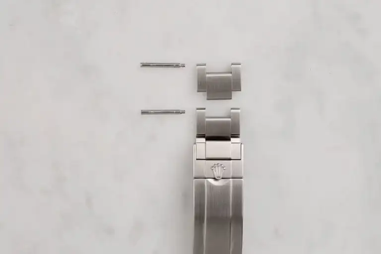

Bien dicho todo lo anterior, entrando en el meollo que nos atañe, los relojes con pasadores a rosca pecan de este problema, con el uso exhaustivo movimientos bruscos etc se van aflojando. Esto es para gente que usa los relojes de forma continua como herramienta, no para los dos usía arriba citados
En no pocas ocasiones si no se hace un reapriete acaban en el suelo, los menos afortunados descansan bajo el mar.
Hay unos pasadores que además de roscados incorporan por prevención y reducir los excesivos juegos, casquillos estilo seiko, citizen..

Sistemas de macarrón o casquillo como el de omega no me convencen porque a la que has puesto y quitado el pasador 2 veces, van sueltos por desgaste.
Sé de alguien a quien pescando le salió volando el seamaster…
El de seiko de casquillos laterales abiertos, es farragoso de utilizar pero precisamente por ser abiertos y no de fricción, no presenta los problemas del anterior.
Grand Seiko utiliza casquillos en los brazaletes de titanio, o bien un pasador central tapado por dos mini tornillos a ambos extremos del pasador (similar a omega pero los tornillos son más cortos y pequeños) en los de acero.
Los tornillos laterales es muy fácil que se aflojen y salgan disparados por culpa de su diminuto tamaño y exigua rosca. Es imperativo usar fija roscas.

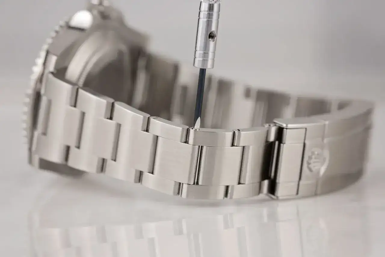

Para mí la ventaja de los tornillos de Rolex y Tudor más allá de la simpleza de uso, es que tienen una rosca muy larga, que, al menos en mi caso y hace mucho, cuando empezaron a aflojarse, me ha dado tiempo a verlo con antelación.
Con otros tornillos con rosca más corta, cuando asoman levemente ya se salen.
De cualquier modo, yo uso una gotita minúscula de fija roscas azul de LOCTITE (el mediano) y adiós problemas para siempre. Yo es lo que hago.
No usaría el ROJO porque las puedes pasar pu**s para aflojarlo después y acabar desbocando el tornillo.

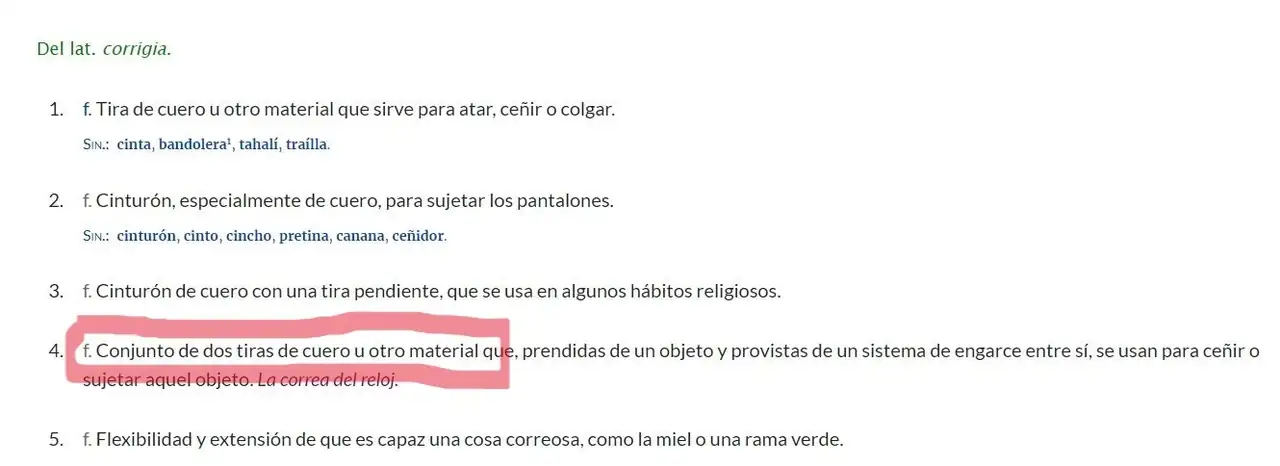

Siento la expresión de correa en lugar de brazalete, te agradezco mucho la aclaración. No soy ningún experto en esto y todos los días se aprende algo.
Correa también puede ser metálica, como la RAE dice:

Es que ese reloj de tantos miles, como muchos otros, lleva un tornillo normal que no tiene nada del otro mundo.
Entendible el cabreo porque es un reloj caro y nuevo.
Pero es un simple tornillo, que salvando que tenga un problema en la rosca, solo hay que apretar, o fijar, como Dios manda.
Un destornillador plano de la medida adecuada, opcional lo del fijador por seguridad, y ya está. No tiene tecnología cuántica.

Puede ser que cuando te ajustaron la cadena, simplemente lo apretaron sin mas?
En cualquier caso, un destornillador fino de los chinos, y Loctite azul 243, fija-tornillo, y esto se convierte en historia.
