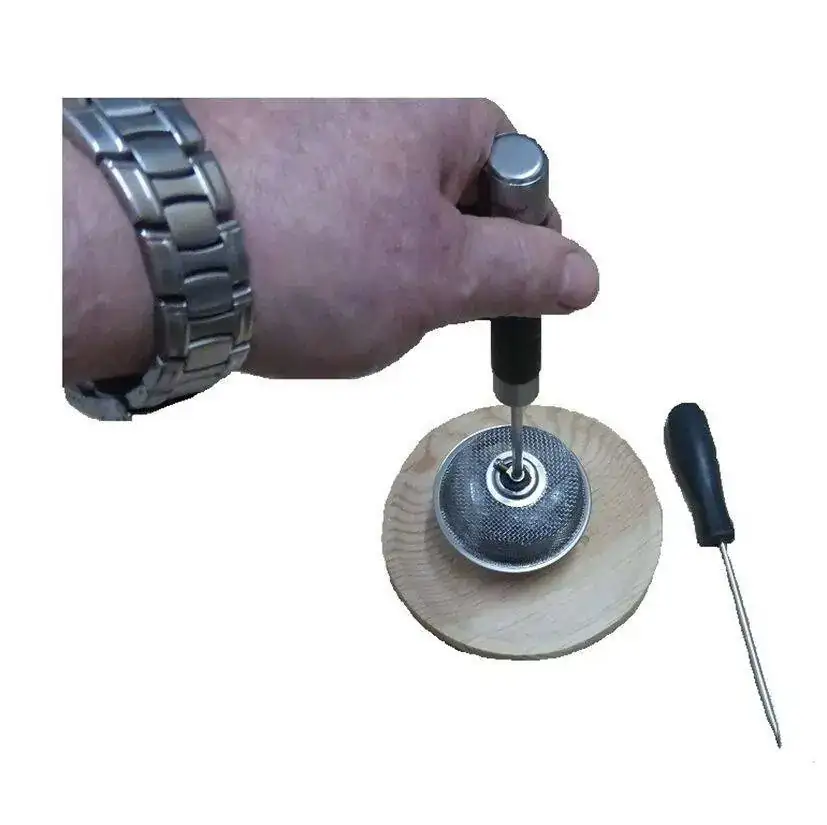

Cargador de relojes automáticos.
Cargador de relojes automáticos, con el podremos comprobar la buena carga de relojes automáticos, y reserva de marcha.
Instrucciones de uso.​
Retiramos la cestilla de infusión de la cestilla, de la lavadora en la cual acomodaremos el reloj en cuestión, este lo envolveremos en papel de burbujas, bajamos la media cestilla, apretamos el tornillo y nos aseguramos de que el reloj quedé bien acomodado, apoyamos sobre un trozo de madera, la lavadora y centrifugamos durante unos cinco minutos, si el reloj carga bien, lo sabremos transcurridas unas 10 horas si el reloj sigue funcionando. y si se paró antes habrá que buscar la incidencia.
Ver apunte pág. 320
Otra forma de verificar reserva de carga es, a la hora del paseo diario pasar el reloj de la muñeca al bolsillo del pantalón.
Verificado, con 6 relojes de diferentes tipos de automático, una hora de paseo = a + de un día de reserva de carga.

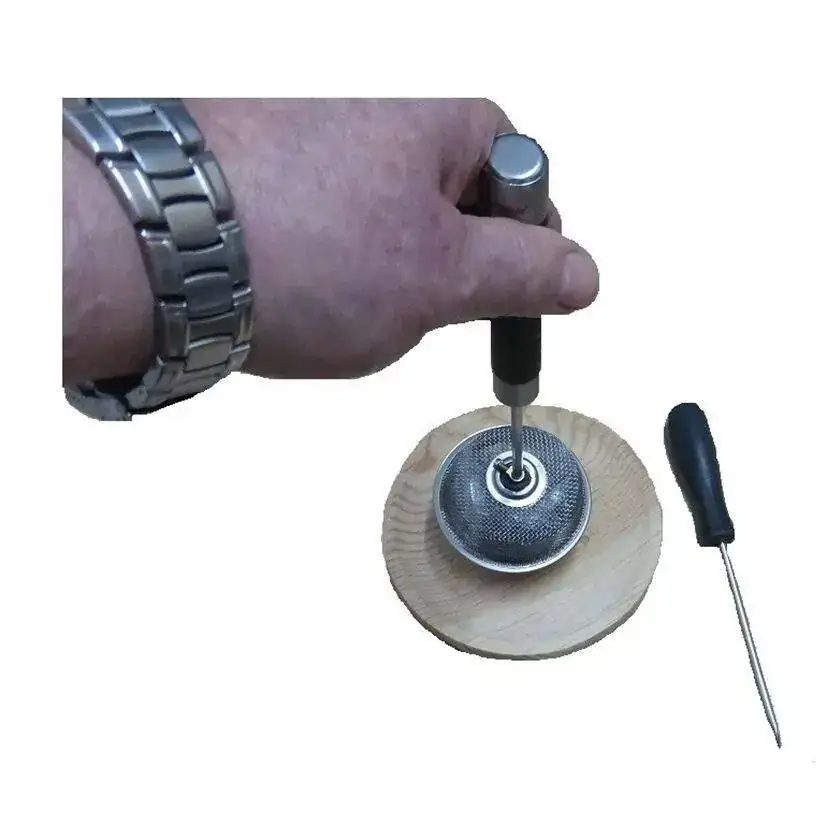

Ver apunte pág. 320

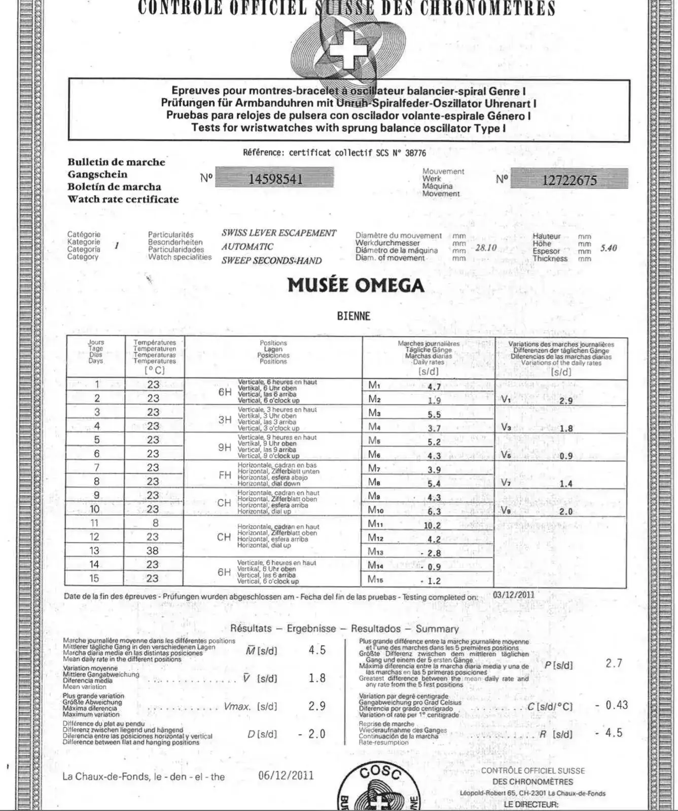

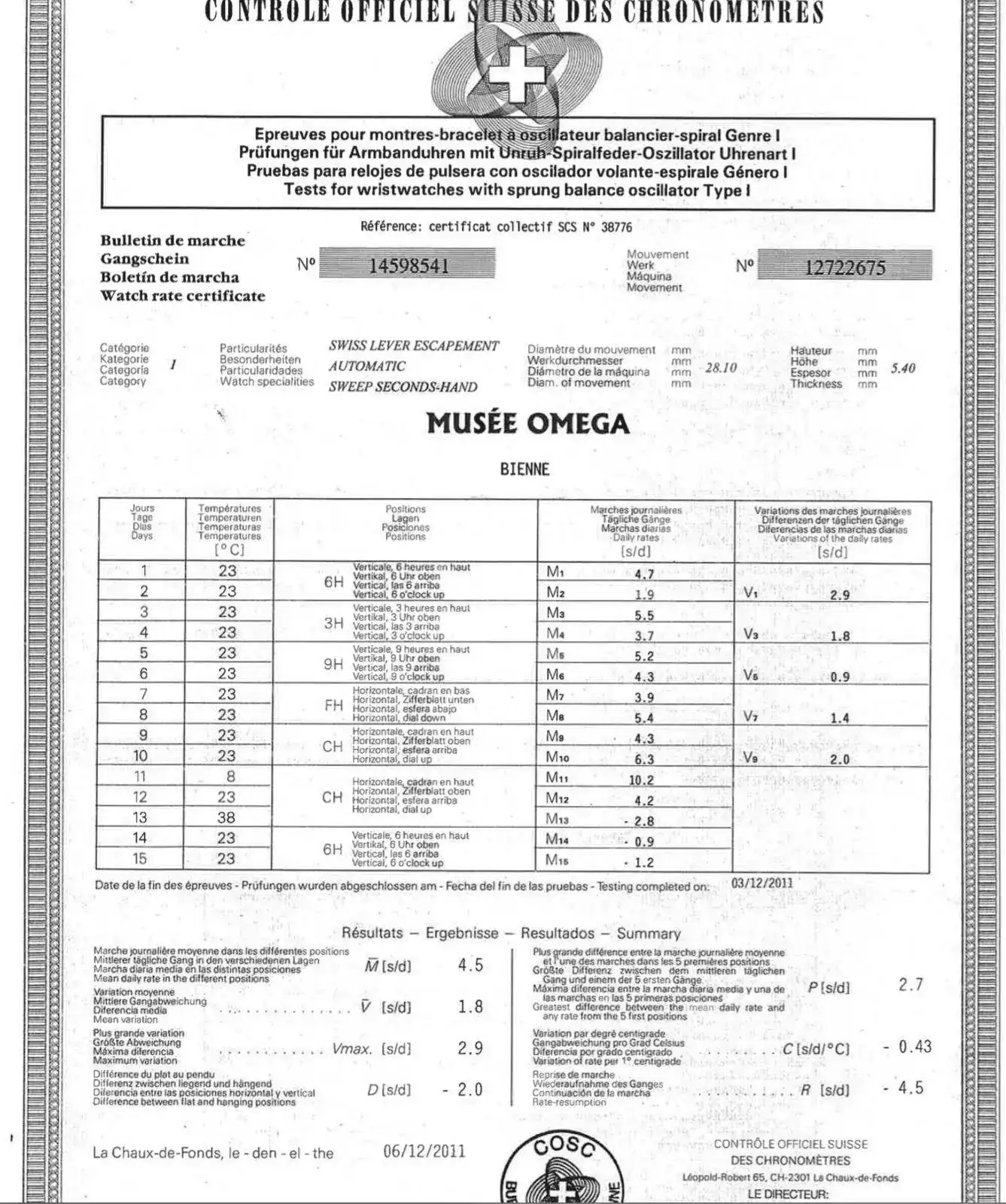

adjunto uno que mandé al COSC y pasó...
    178 KB · Visitas: 76
Reacciones: mazel, jmnav, Zarsan y 2 más
