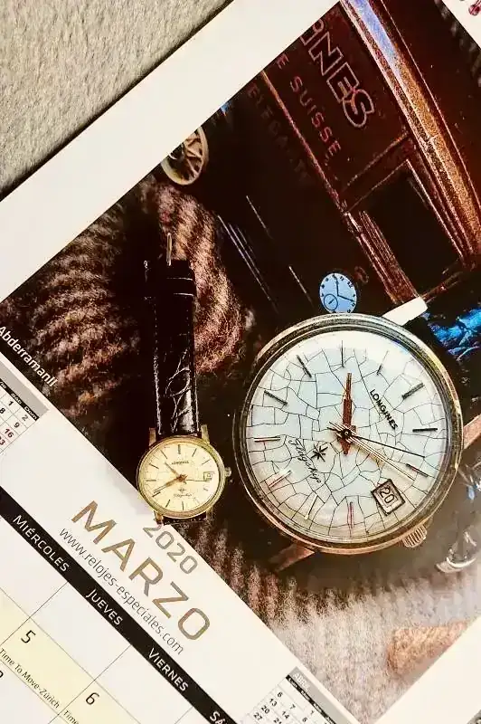

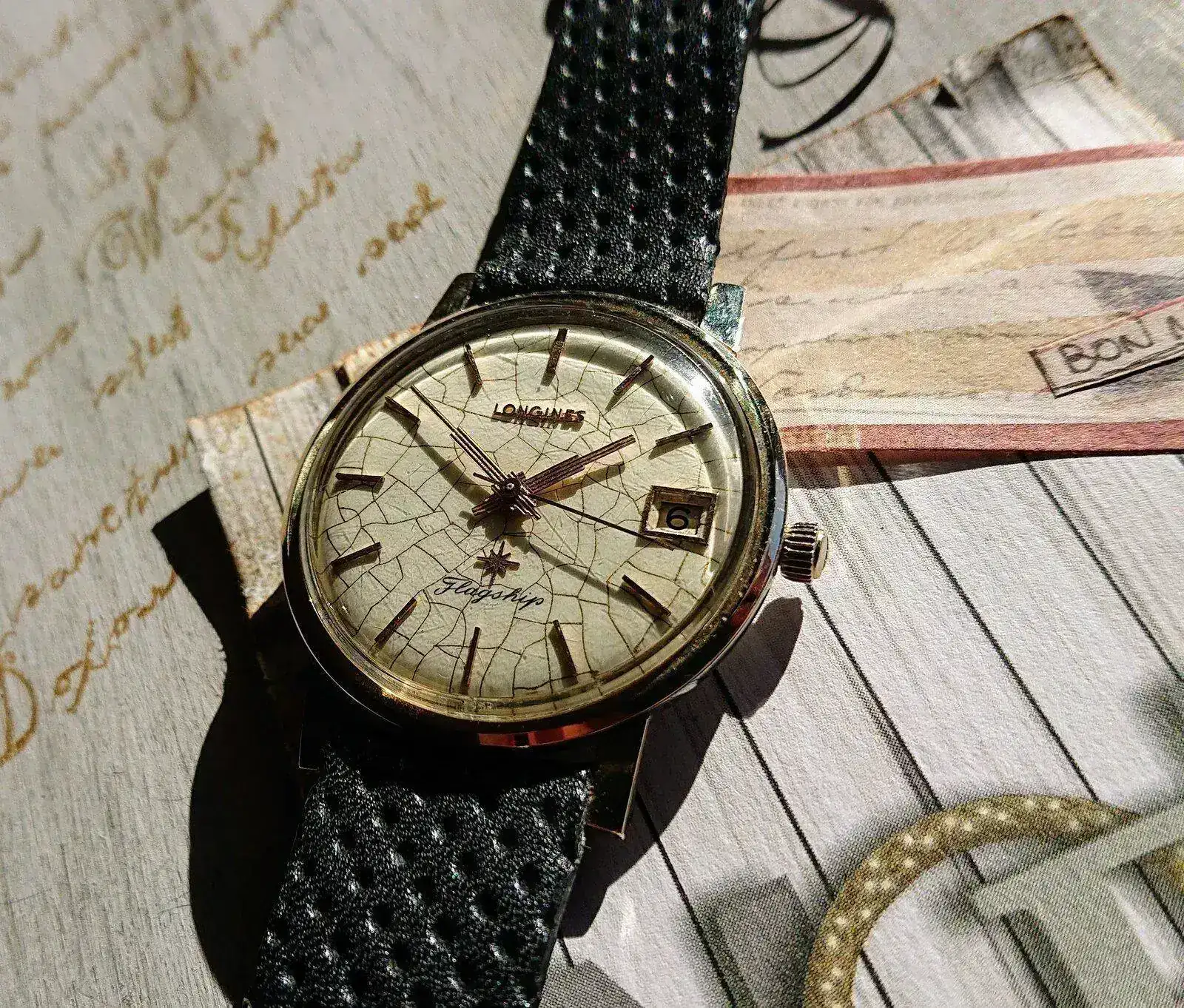

Muy posterior pero esmaltada también (con hilos de oro simulando un craquelado) este Flagship
Ver el archivos adjunto 3308099

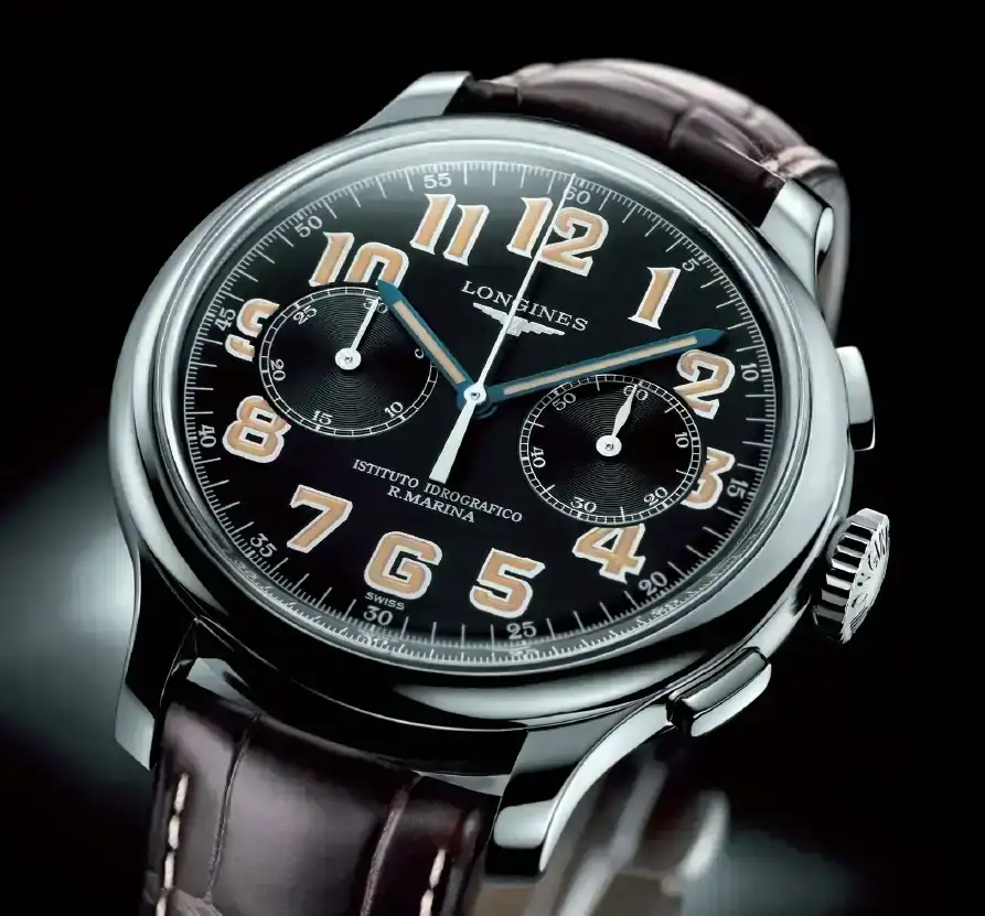

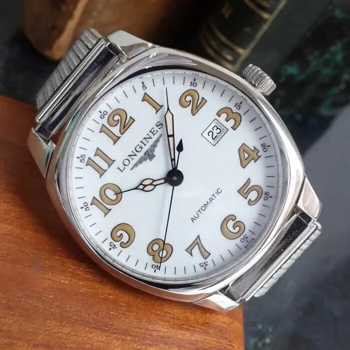

Dos de mis relojes favoritos: el Longines Spirit (de primera generación) y el Istituto Idrografico Regia Marina. Ambos con esferas de porcelana (que no sé si serán de enamel o no, pero que lucen espectaculares). Las fotos son de Internet, pero para hacerse una idea, creo que valen. En mano, la esfera blanca del Spirit es una preciosidad.
Ver el archivos adjunto 3314902Ver el archivos adjunto 3314905
Entiendo que has puesto foto de la reedición pero te refieres al Instituto Idrografico original de los años 30, porque la esfera reeditada en 2008 no es de porcelana, que yo sepa; lo cual no le resta belleza en mi opinión 😍
