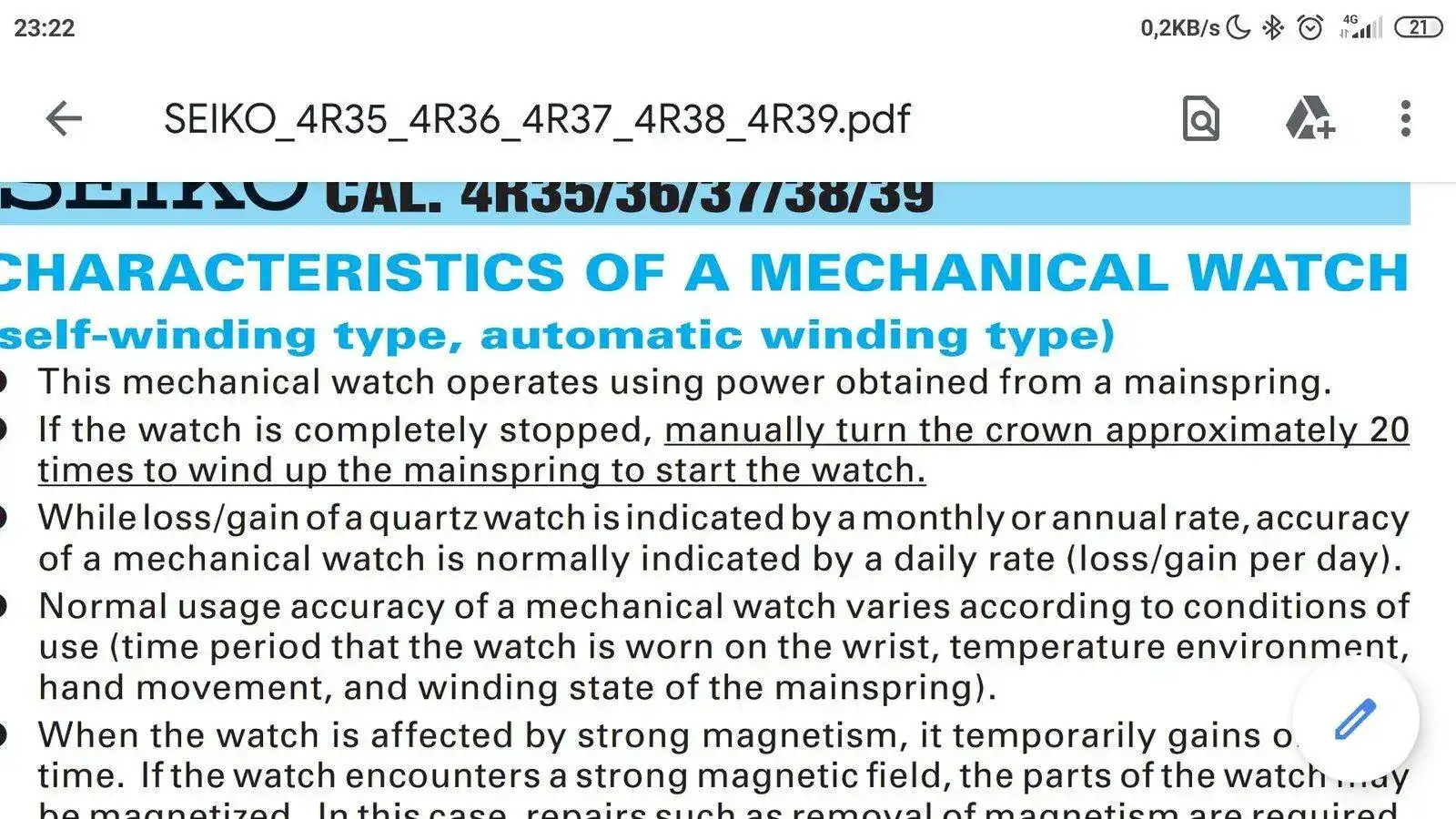

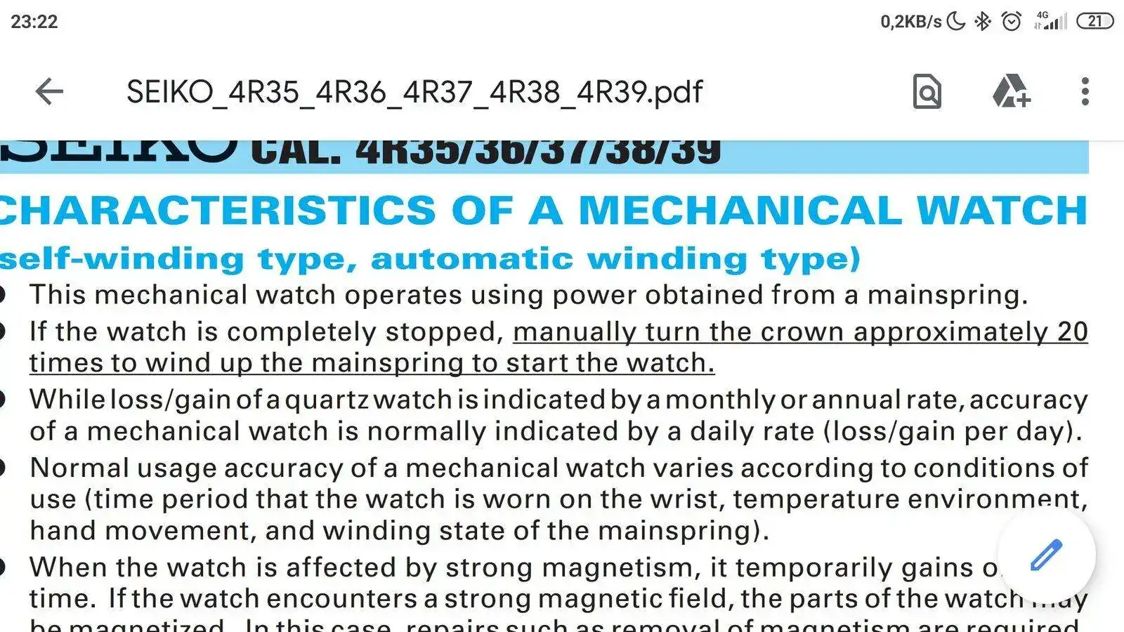

Hola Galunco. Cierto que no se puede generalizar, porque no todos los automáticos tienen ruedas inversoras. Ahí estaban los japos para inventar el magnífico Magic lever.
Y tampoco generalizar en el remonte manual en los Seiko, pues de todos los que he trasteado, ninguno tenía esa opción, pero buscando info del tuyo en concreto, resulta que si lo tiene, y hasta lo recomienda en su manual.

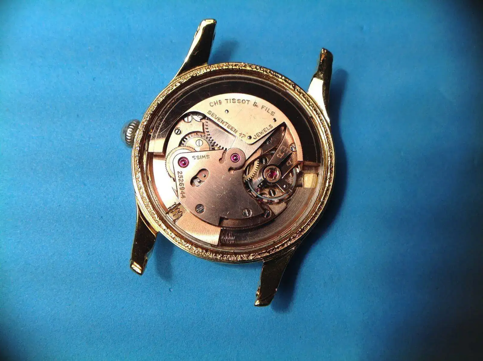

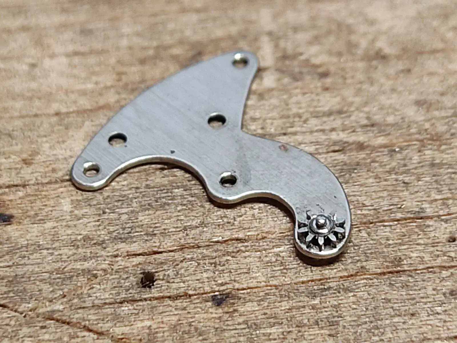

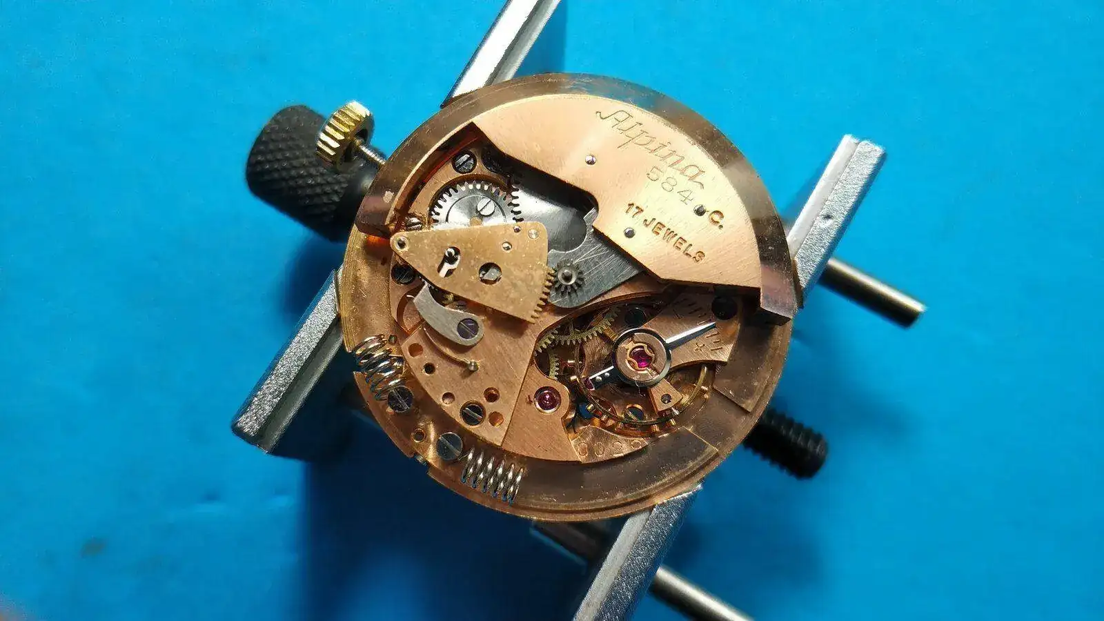

Para redimir mi salida de tema en el post anterior, cuelgo unas fotos de algunos bumpers...
El peine..
El primo...
Y un cuñado...
El Alpina, de largo, el que mas se siente en la muñeca, solo hay que ver el tamaño de los muelles. Golpea como el martillo de Thor.
Reacciones: mazel, Aviadorcero, yakokornecki y 6 más
Ver el archivos adjunto 2354576
El último automático que he reparado, es un 552 de Omega, y da escalofríos oír las ruedas inversoras. Además, si el reloj está bien mantenido, echará a andar nada más cogerlo con la mano, y en dos min en la muñeca, tendrá suficiente para la puesta en hora.
Muy interesante, gracias.
Yo tengo también los 6r15 que también tienen remonte manual, no tan suavecito como el 4r36, pero casi... no sé si será por las juntas que rozan más.
Por lógica, si noto mucha resistencia, no me gusta abusar del remonte manual. Entre otras cosa porque ya se me rompió un Sellita por ese motivo, aunque en este caso el calibre tenía algún fallo de diseño, debido al cual se rompían con frecuencia. A los 6r15 y 4r36 les doy remonte sin problemas, es muy suave, y ya había visto ese comentario que refieres en el manual.

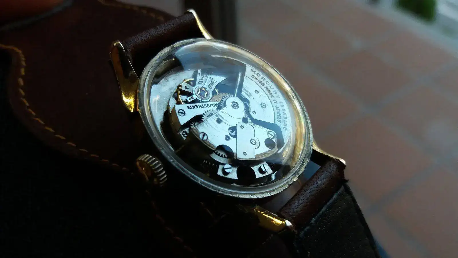

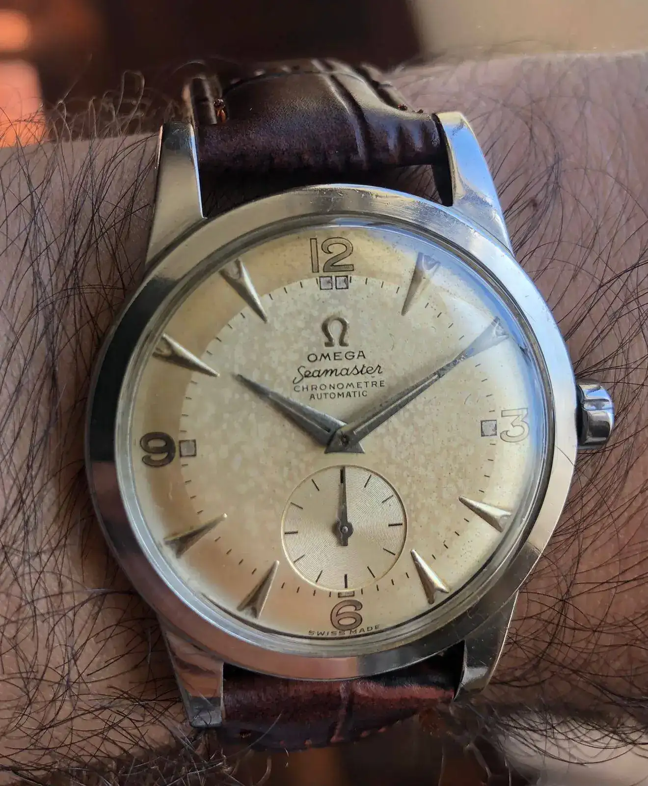

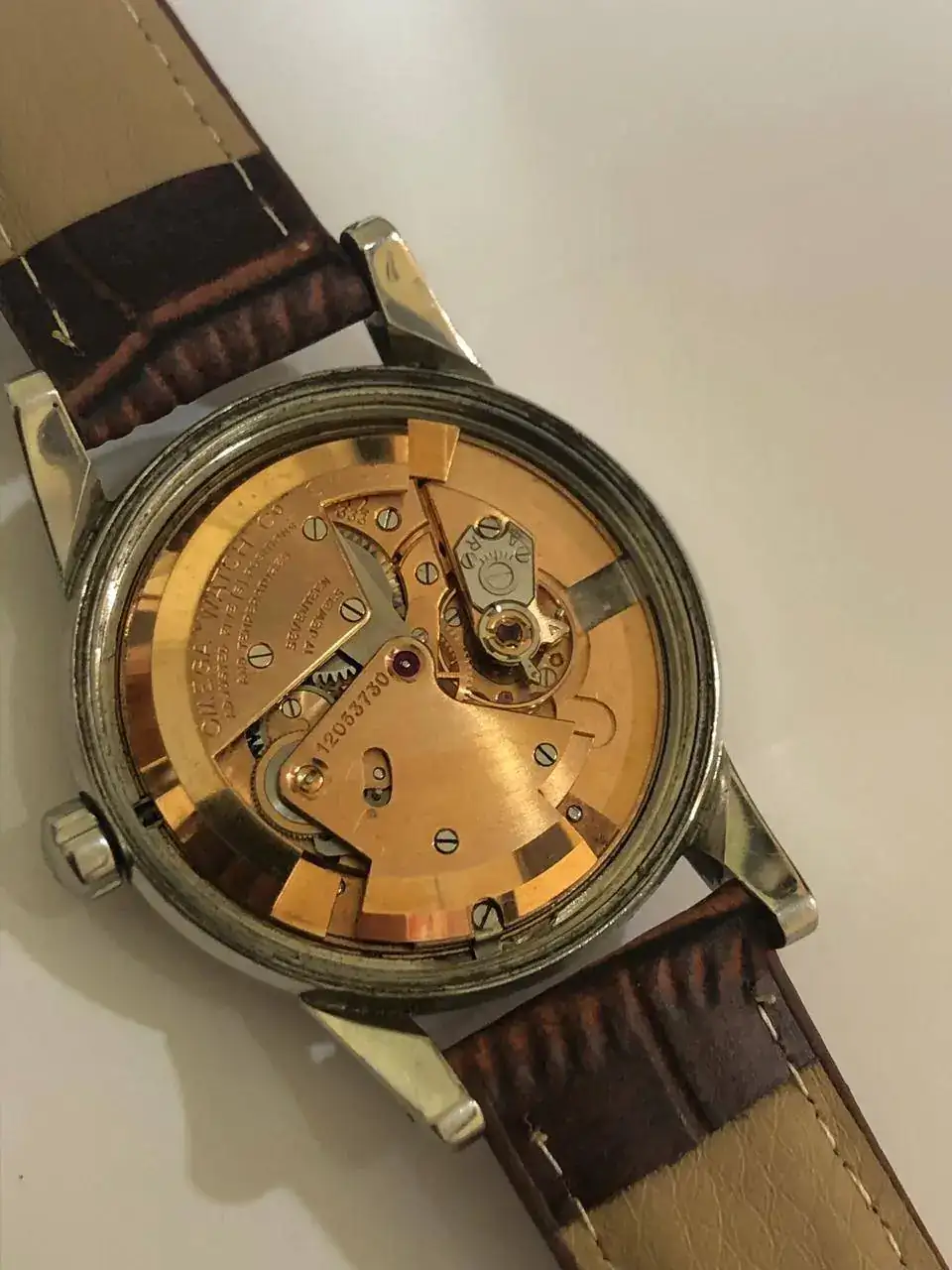

Pues el bumper que recién estrené anda preciso como un cuarzo (claro que es un calibre cronómetro 333 así que no era de espera menos) . Pese a sus 72 añitos funciona como nuevo y creo que Omega hizo unos calibres formidables para segur trabajando mucho tiempo después, tal como fueron diseñados.
Ver el archivos adjunto 2351042
Ver el archivos adjunto 2351043
Acá en foto con su hermano menor Calibre 503:
Ver el archivos adjunto 2351044
Que preciosidad de reloj!! Me voy a pedir uno igual para el año que viene...

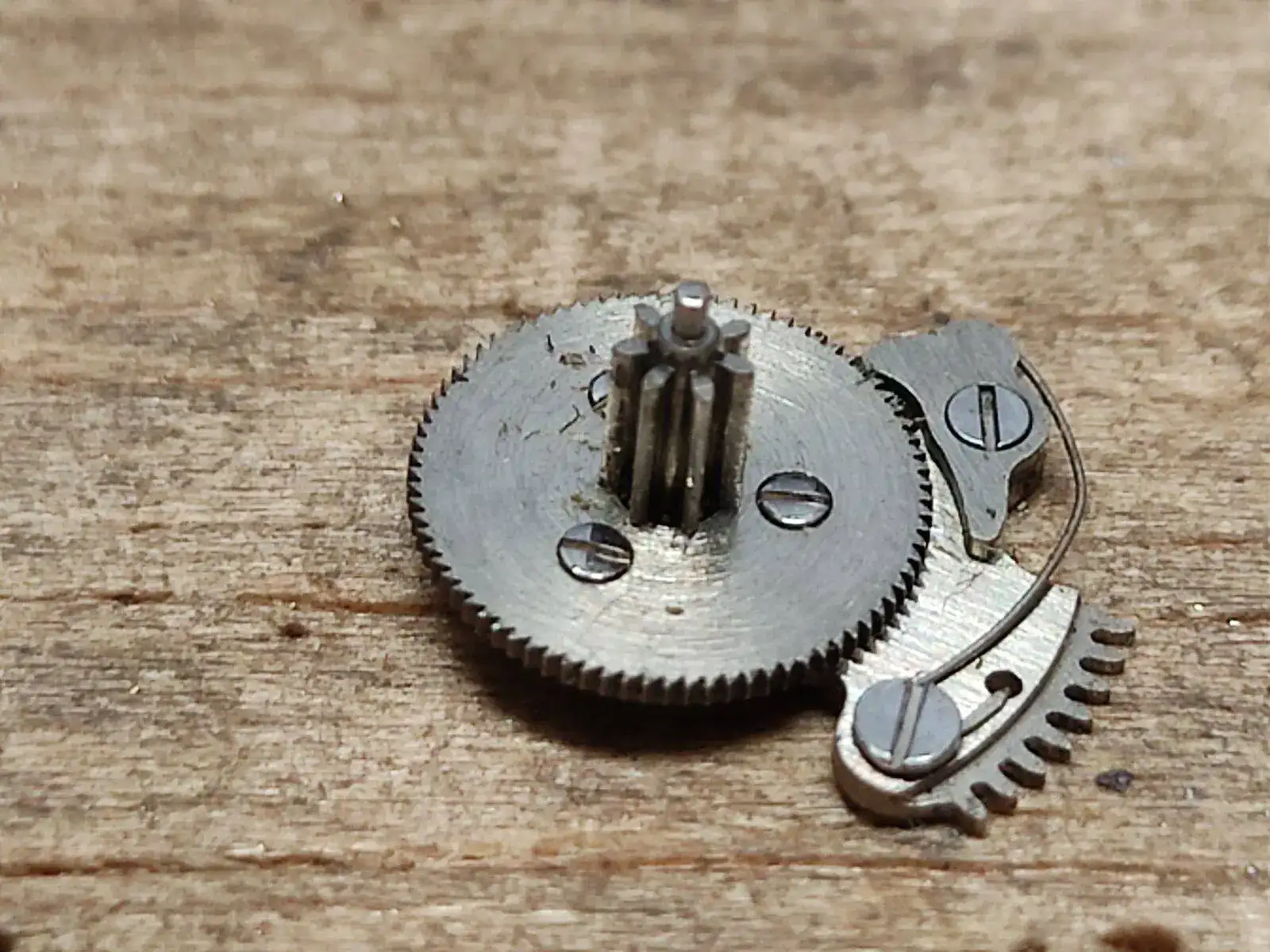

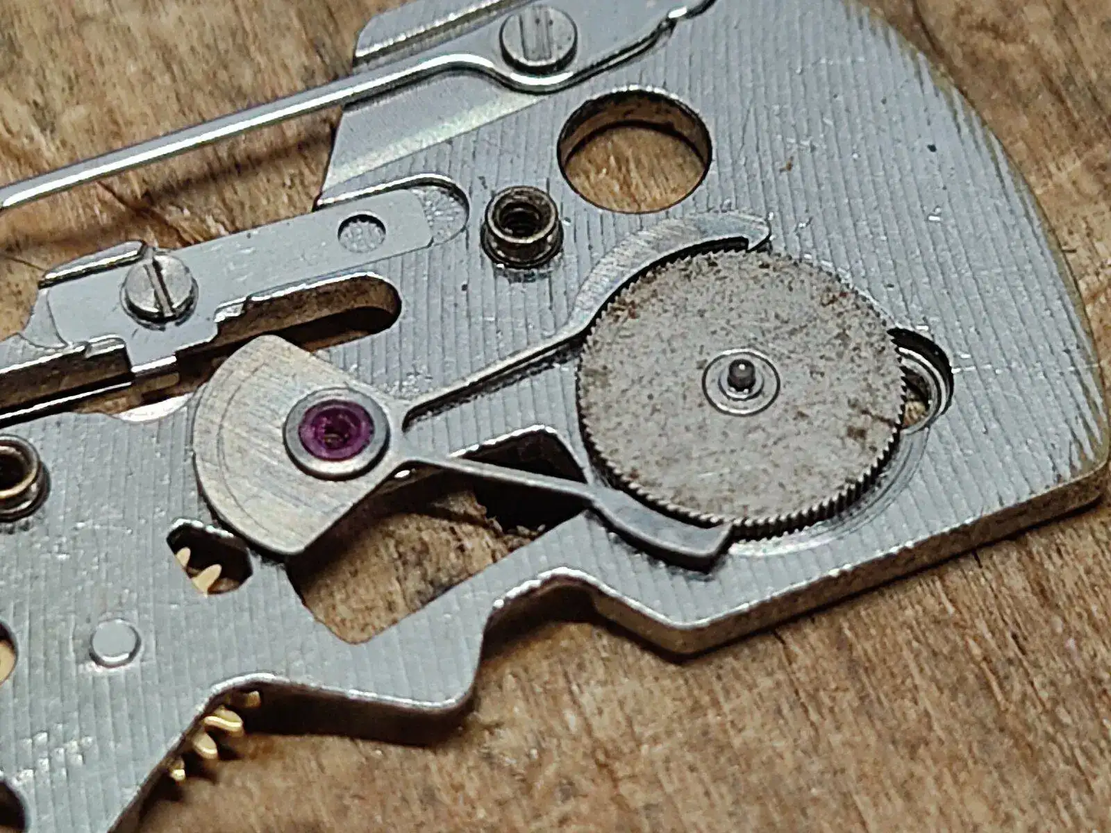

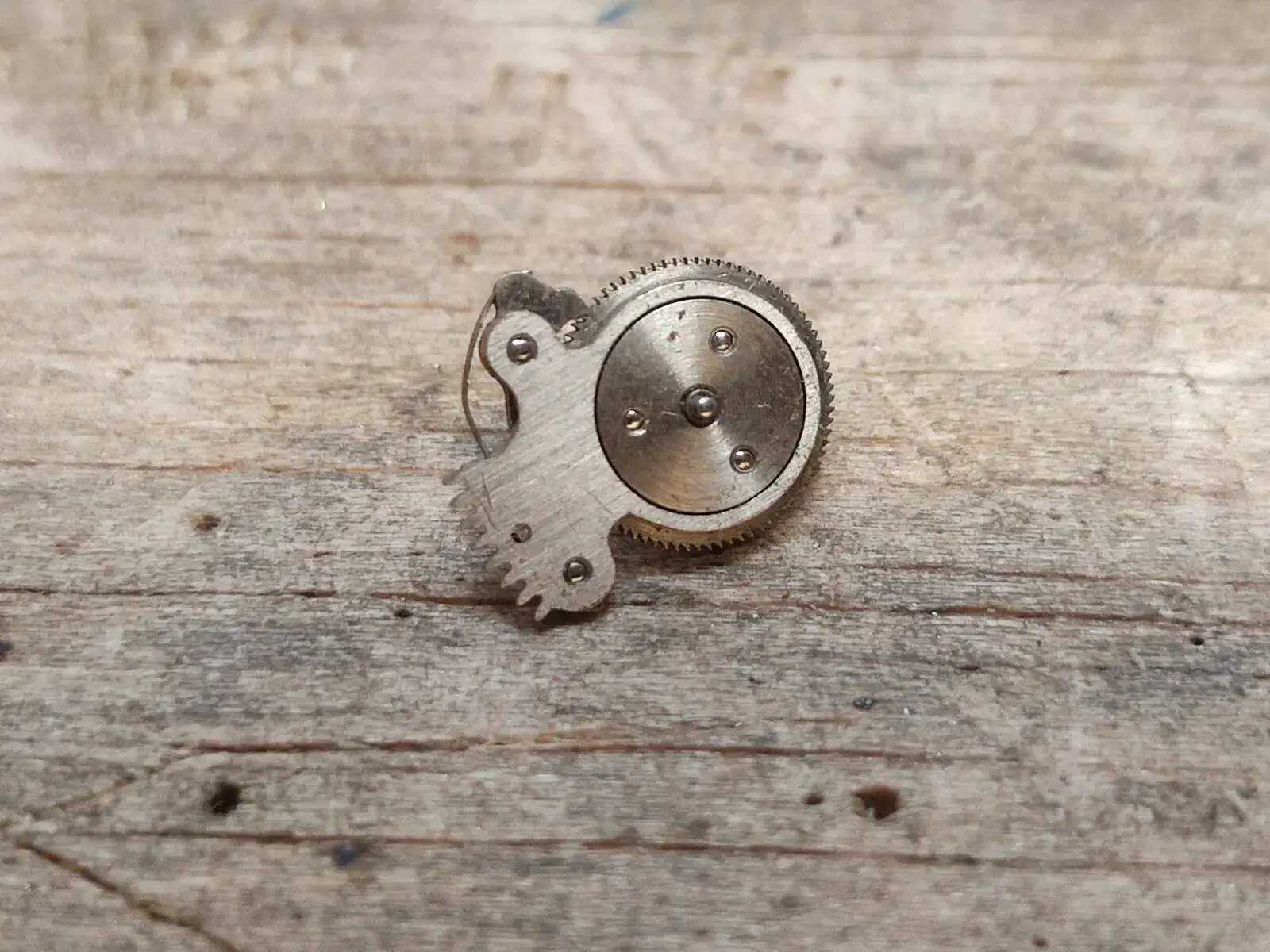

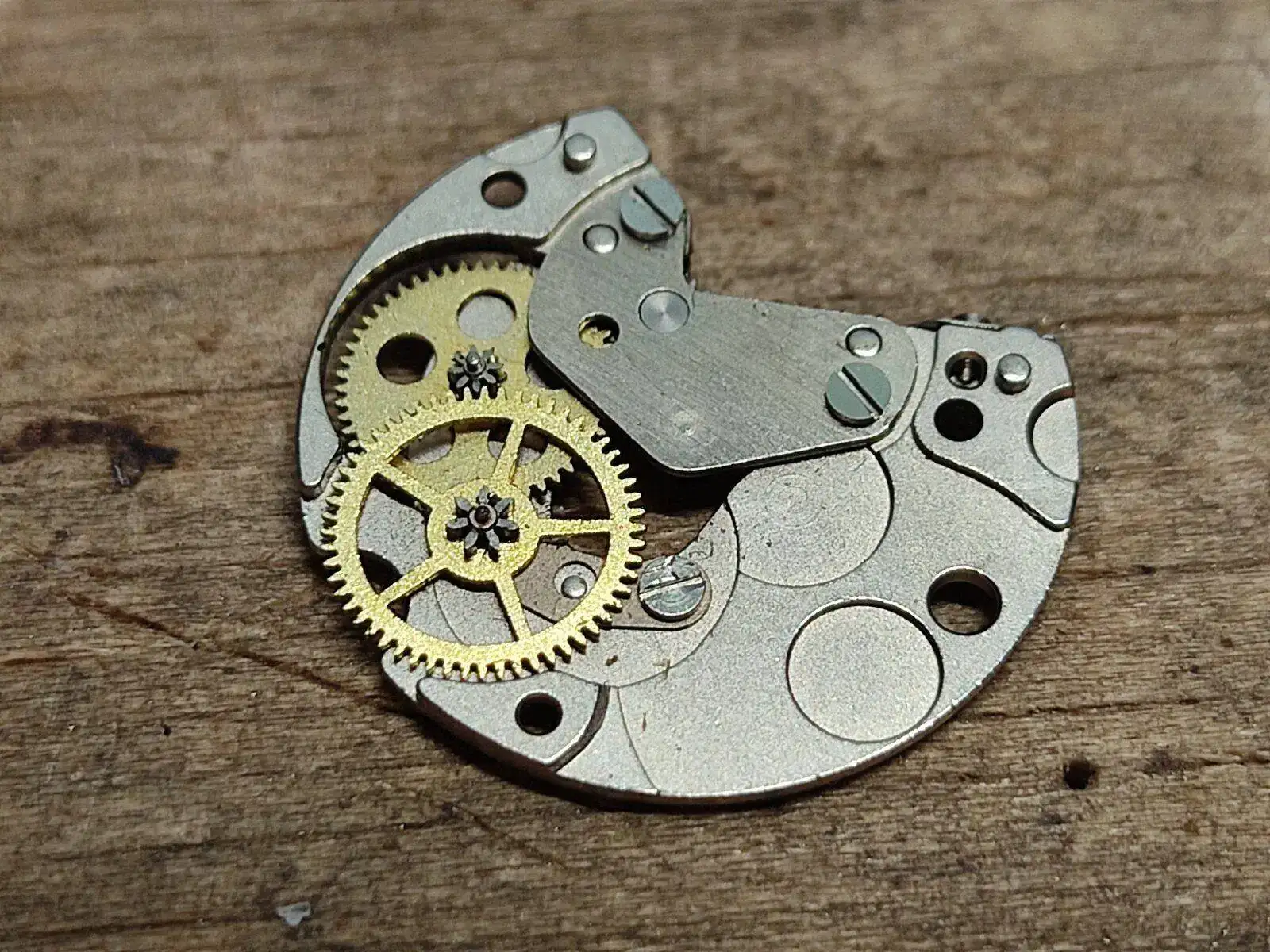

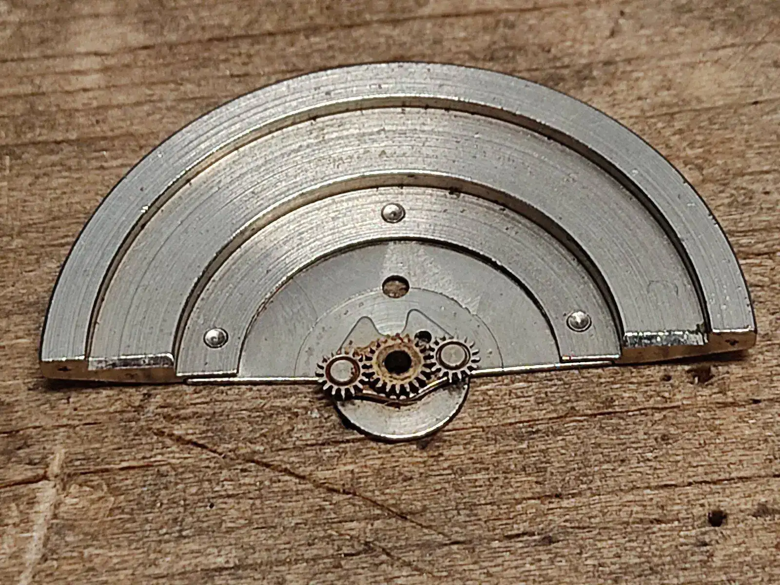

Creo que para complementar un poco el hilo sería bueno mostrar como es cada sistema de carga. Quería haberlo hecho antes, pero ando liado con un par de cajas y eso me quita mucho tiempo.
Uno de los tantos sistemas automáticos por rotor. Se pueden ver el conjunto de ruedas desmultiplicadoras que hacen la carga más suave.
Sistema bumper. Solo hay una rueda que engrana directamente con el rochete, así que la transmisión de fuerza es más directa, pivotes más gruesos y más facilidad de desgaste.
Y por último, y para galunco, el sistema seiko, que carga más rápido que eso que ya sabéis. El eje del rotor está descentrado lo que hace que el cangrejo avance y atrase. Viendo la forma de los dientes de cada una de las pinzas se entiende que cargue en ambos sentidos.
Espero que esto haga ver con más claridad como funciona cada sistema, ayudando a entender el porqué de la prioridad de cada uno.
Reacciones: luismiguel, mazel, galunco y 8 más
