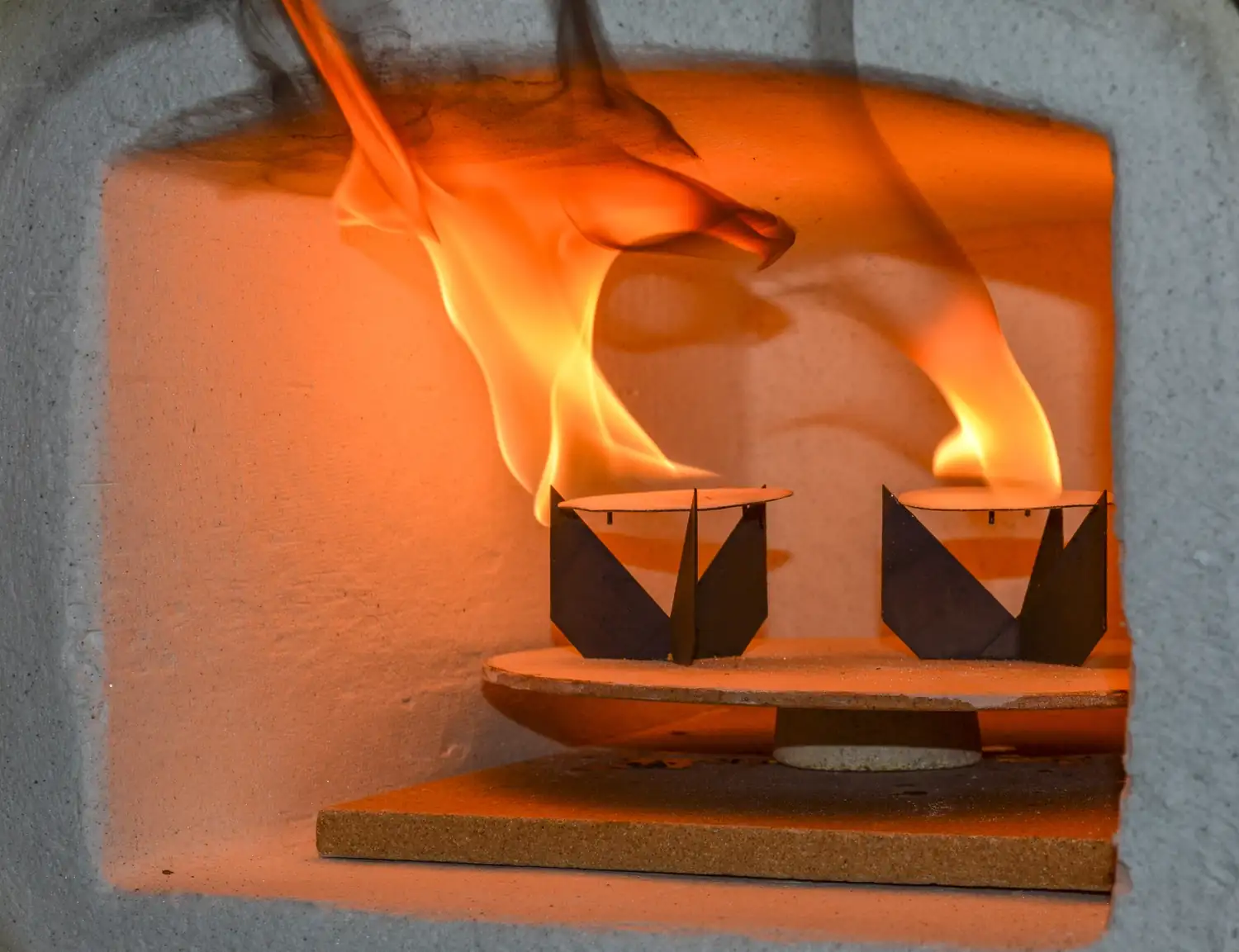

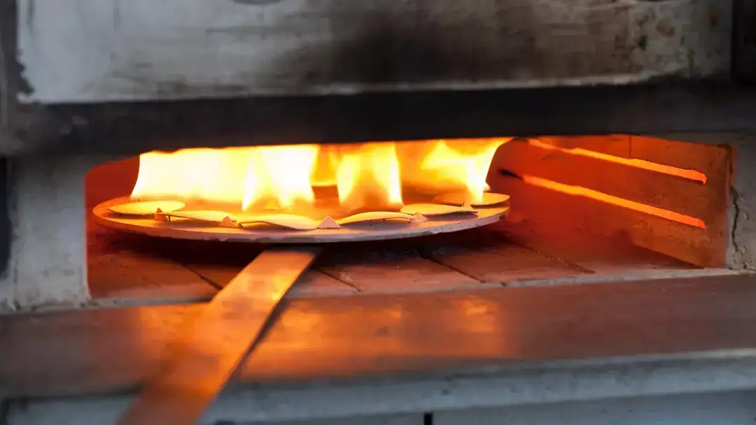

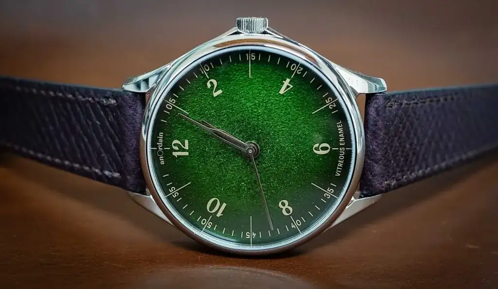

Buenos días de sábado compañeros. Me apetecía escribir ayer sobre el esmaltado o enamel o émail. No tiene que ver con correos electrónicos, sino que es una técnica para hacer esferas de sobra conocida por todos. Lo que no se si es tan conocido es la diferencia entre las diferentes categorías de enamel y sus copias de bajo coste. Creo que varias marcas de reciente creación juegan al despiste, vendiendo cosas que se parecen a lo bueno y no valen nada. Por eso veo más relevante que nunca saber separar la paja del heno.

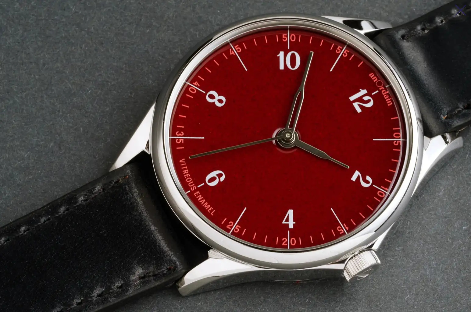

(Foto: AnOrdain)

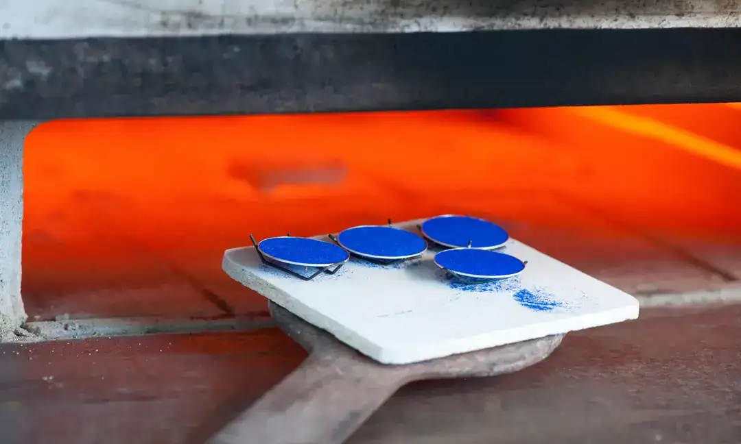

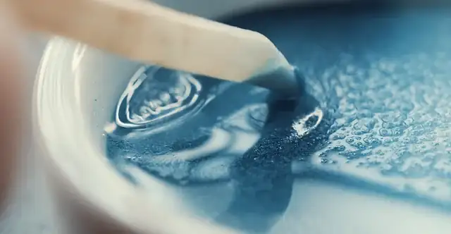

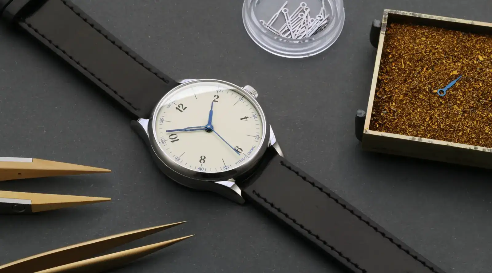

En primer lugar, el “email grand feu” (en terminología suiza) es el esmalte (o enamel, lo pongo en inglés también porque por contaminación lingüística lo veo escrito así hasta en español) de verdad, hecho a base de capas de polvo de vidrio que se funden en un horno a más de 800 grados, en varias tandas. El proceso es largo, delicado y muy susceptible a errores. Cualquier burbuja o grieta en el horneado puede arruinar la pieza.

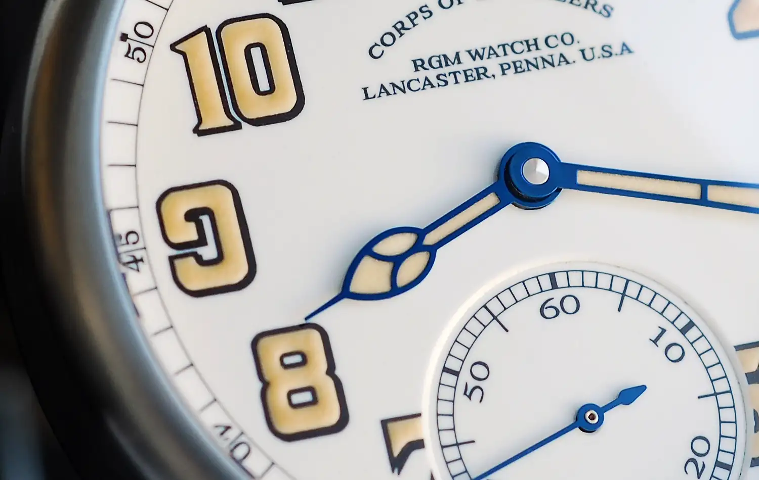

(Fotos: Ulysse Nardin)
Después de horneado se pule para dejar una superficies lisa. Por eso es tan valorado, tanto por lo que implica artesanalmente como por su durabilidad y aspecto único. Un dial en grand feu puede durar siglos sin perder intensidad de color.

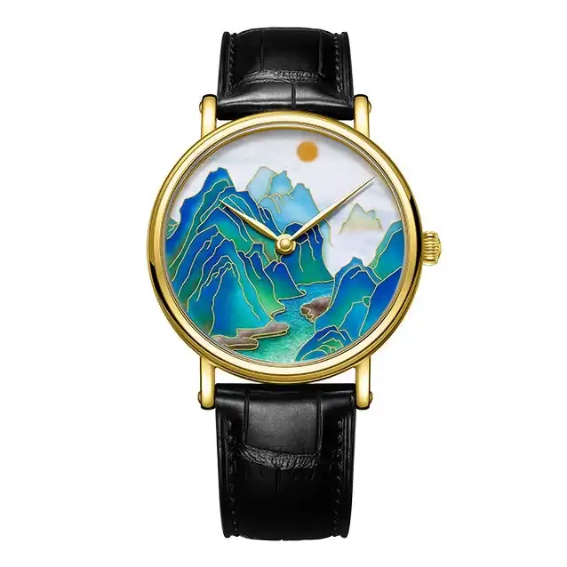

Luego está el esmalte cloisonné y el champlevé, que en realidad son técnicas derivadas del grand feu, pero con un componente artístico más complejo. En el cloisonné se crean compartimentos con hilos de oro donde se deposita el esmalte; en el champlevé, se talla el metal para rellenarlo. Ambas requieren una precisión brutal y normalmente van asociadas a escenas pintadas o motivos decorativos más elaborados.

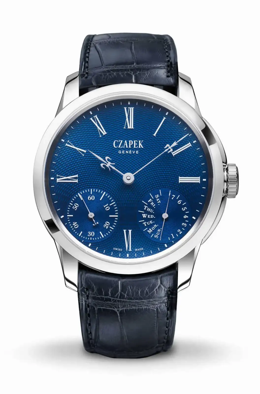

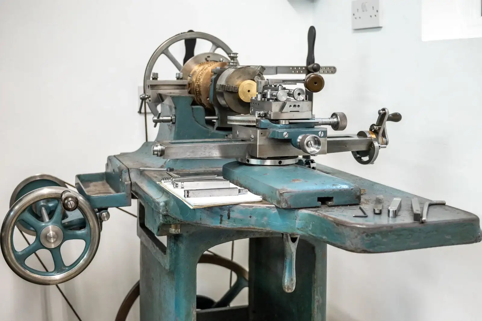

También está el esmalte flinqué. Aquí se combina un patrón guilloché grabado en la base con esmalte encima. El guilloché de debajo puede hacerse con máquina tradicional (lo que se denomina à main, engine turned, o rose engine)
(Foto: Garrick)
O también puede hacerse con máquina de corte CNC guiada por ordenador (menos tradicional, más barato). Además los diales guilloché pueden ser de oro (como en el caso de Breguet), plata, u otros metales menos nobles. No estoy seguro de si se puede hacer flinqué sobre un guilloché estampado.

Ver el archivos adjunto 3306966
(Foto: Vitreum)
Ver el archivos adjunto 3306967
(Foto: AnOrdain)

(Foto: Beijing, cloisonné sobre plata)
Ver el archivos adjunto 3306976
(Foto: Garrick)

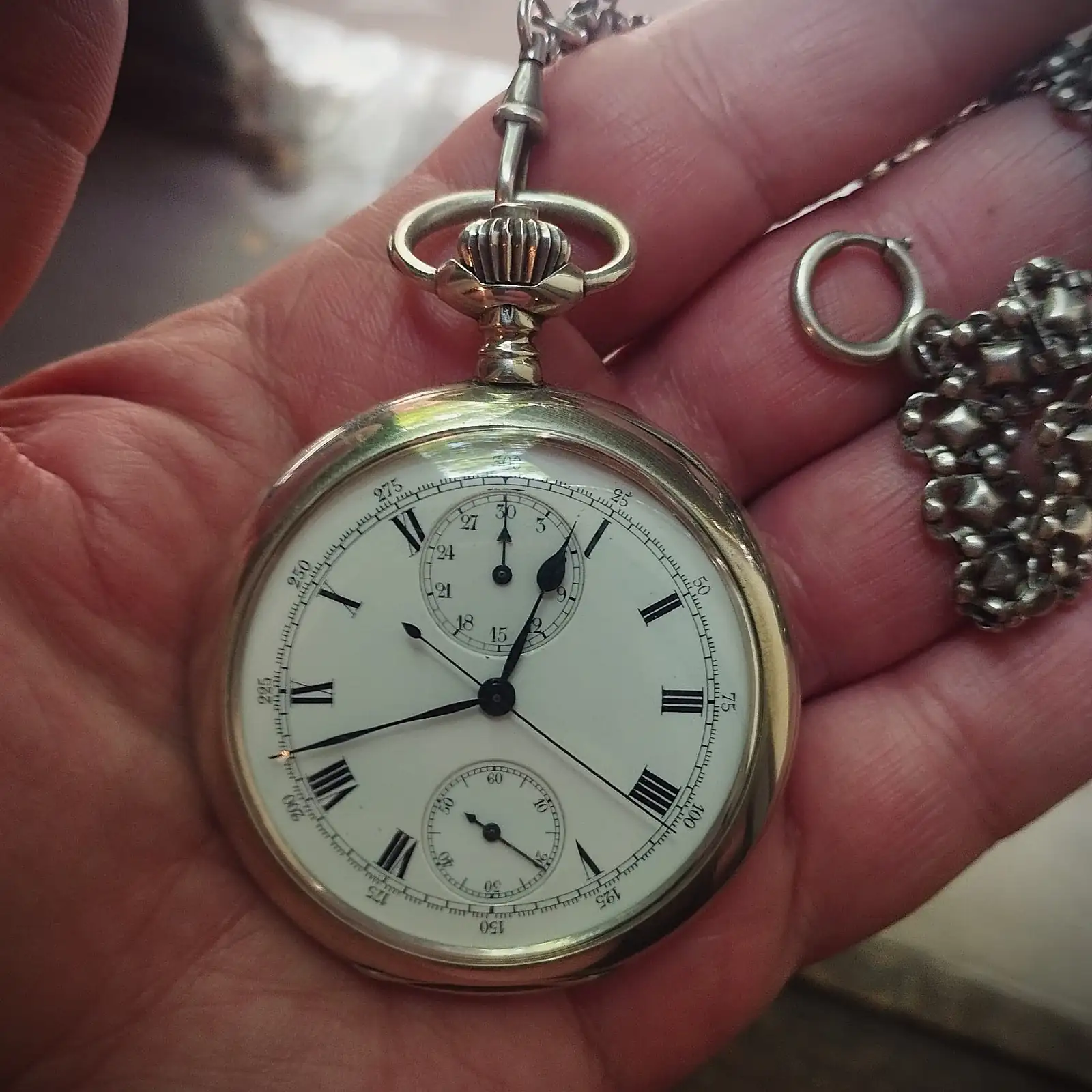

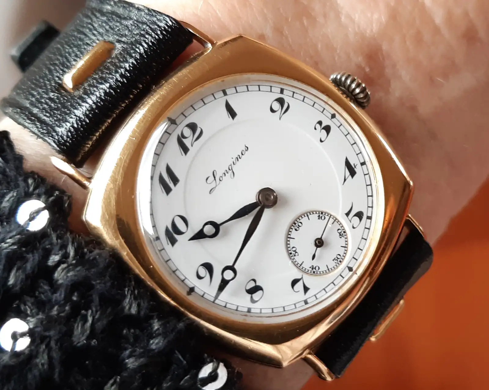

Dejo dos de mis favoritos, precisamente por sus esferas:yes:
Este Longines de 1922 conserva intacta su preciosa esfera.
Este de finales 30 un ligero "pelillo"

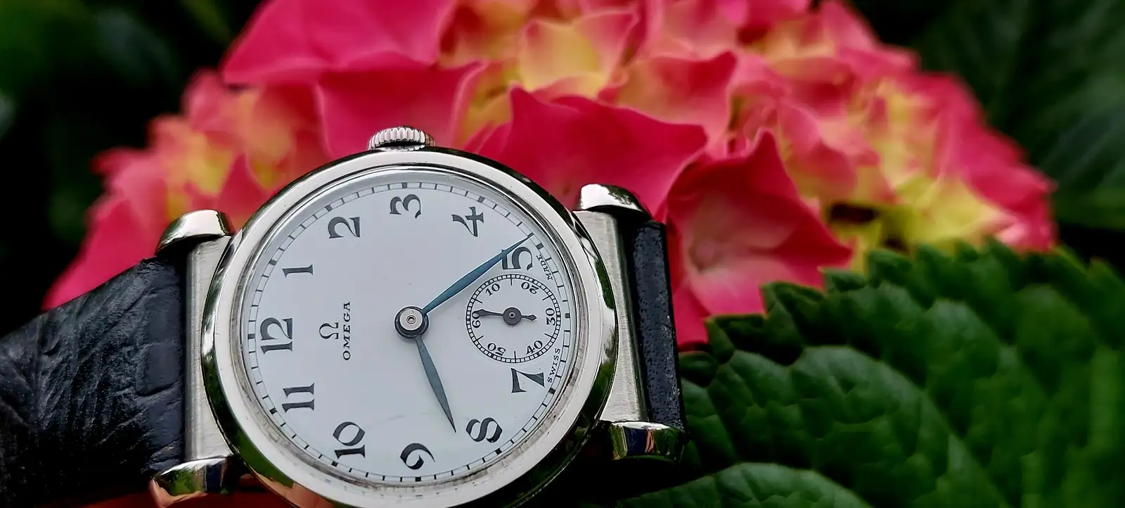

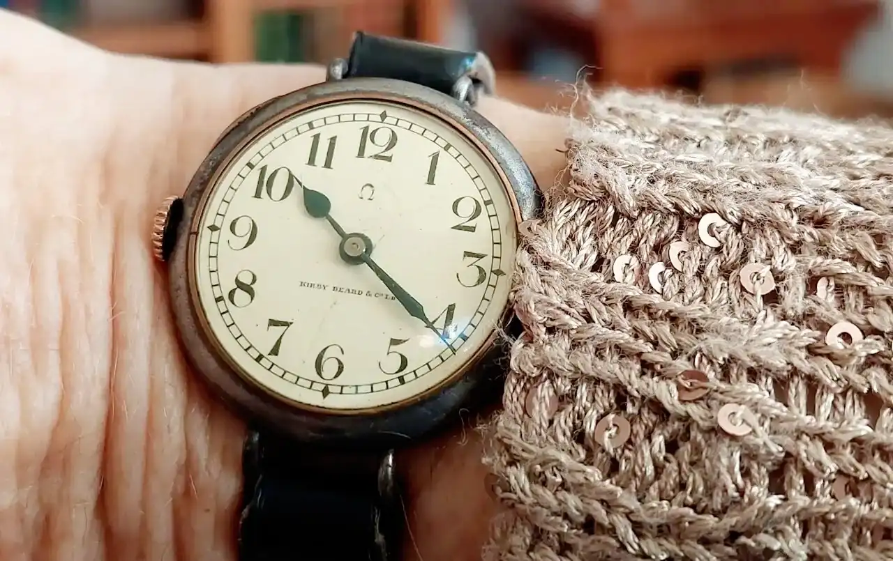

Mira, uno de los primeros relojes de pulsera Omega, su calibre solo se produjo de 1902-1909.
Para zurdos.
Reacciones: Fumapavas, SALINT, argus y 11 más

que maravilla de relojes! estas esferas ya son de esmalte porcelánico y no esmaltadas al fuego. a partir del XIX la mayoría de esferas se hacían con esta técnica, también laboriosa pero menos costosa y artesanal que el esmalte al fuego. Los resultados son prácticamente idénticos y su brillo es genial! Por poner un ejemplo, Roskopf en sus primeros relojes, utilizó diales realizados de pasta de papel vítrea prensado, para economizar costes. La mejor manera para saber si nuestro dial se hizo esmaltado al fuego es si tiene de base una placa de cobre, que no se alteraba con la temperatura y en excepcionales casos esa placa puede ser también de oro.

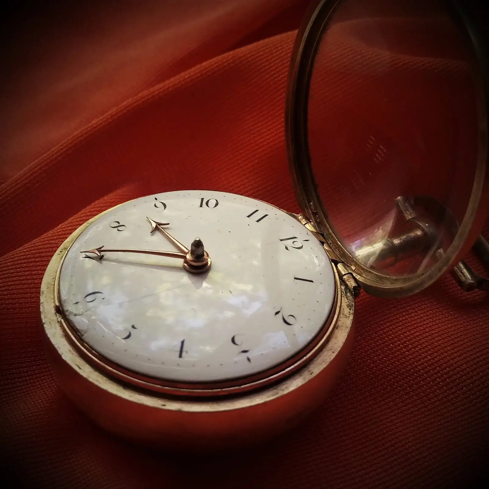

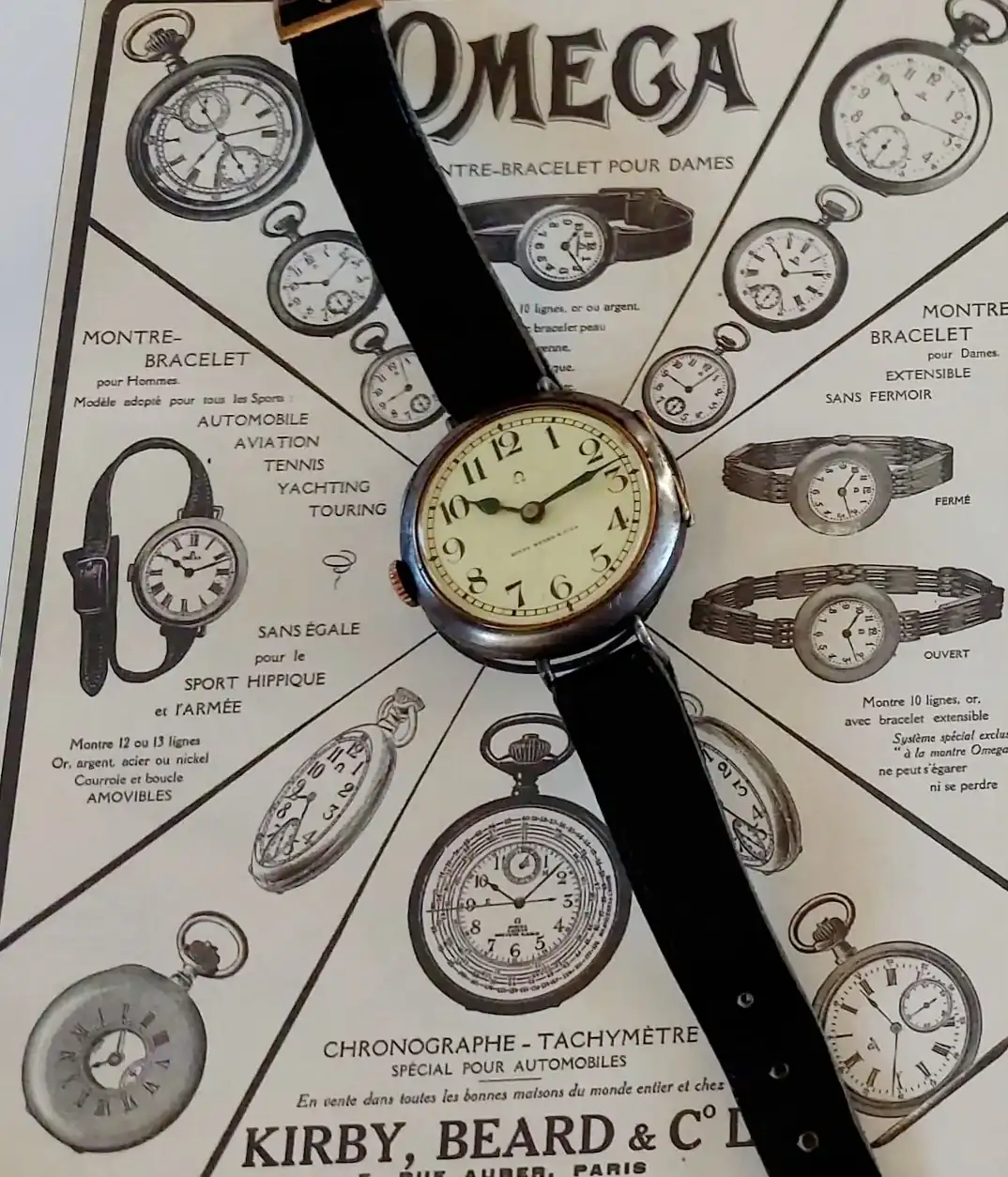

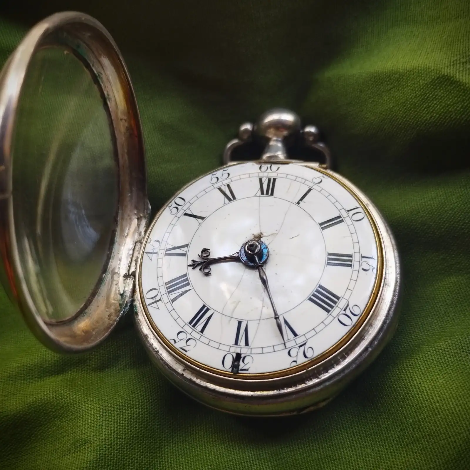

Mira, este aún está realizado con esmalte al fuego, disculpa la imagen que no sea gran cosa!
Y por ejemplo, este ya es porcelánico, que no por eso deja de ser igual de bonito y brillante
Es un crono omega del 1900 como fecha más tardía
PD por mencionar la dificultad actual que alguien te haga un dial esmaltado al fuego, decir que Londres y Birmingham eran los centros mundiales en relojería en este aspecto. Hoy en día el oficio está clasificado como "a punto de desaparecer"

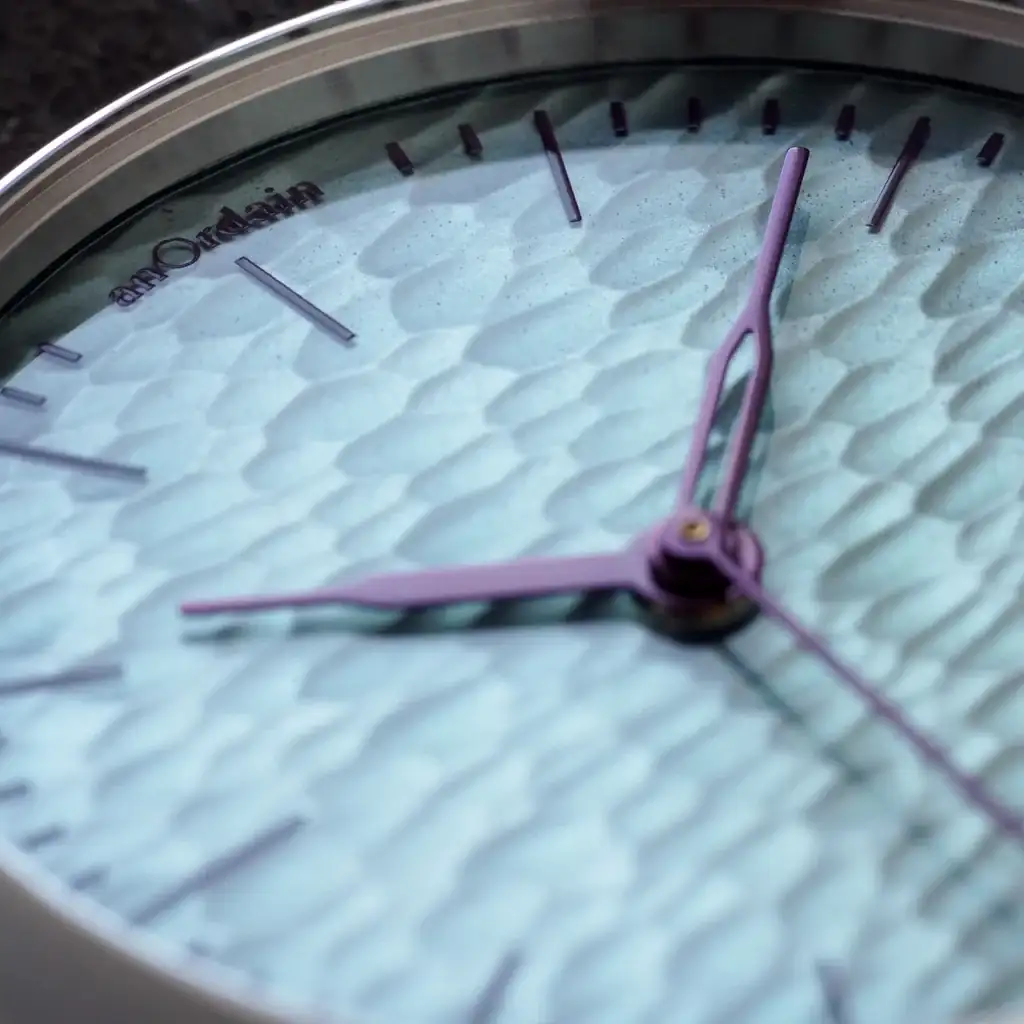

Una micromarca que trabaja mucho el enamel son los escoceses de Anordain. Lo hacen in house.

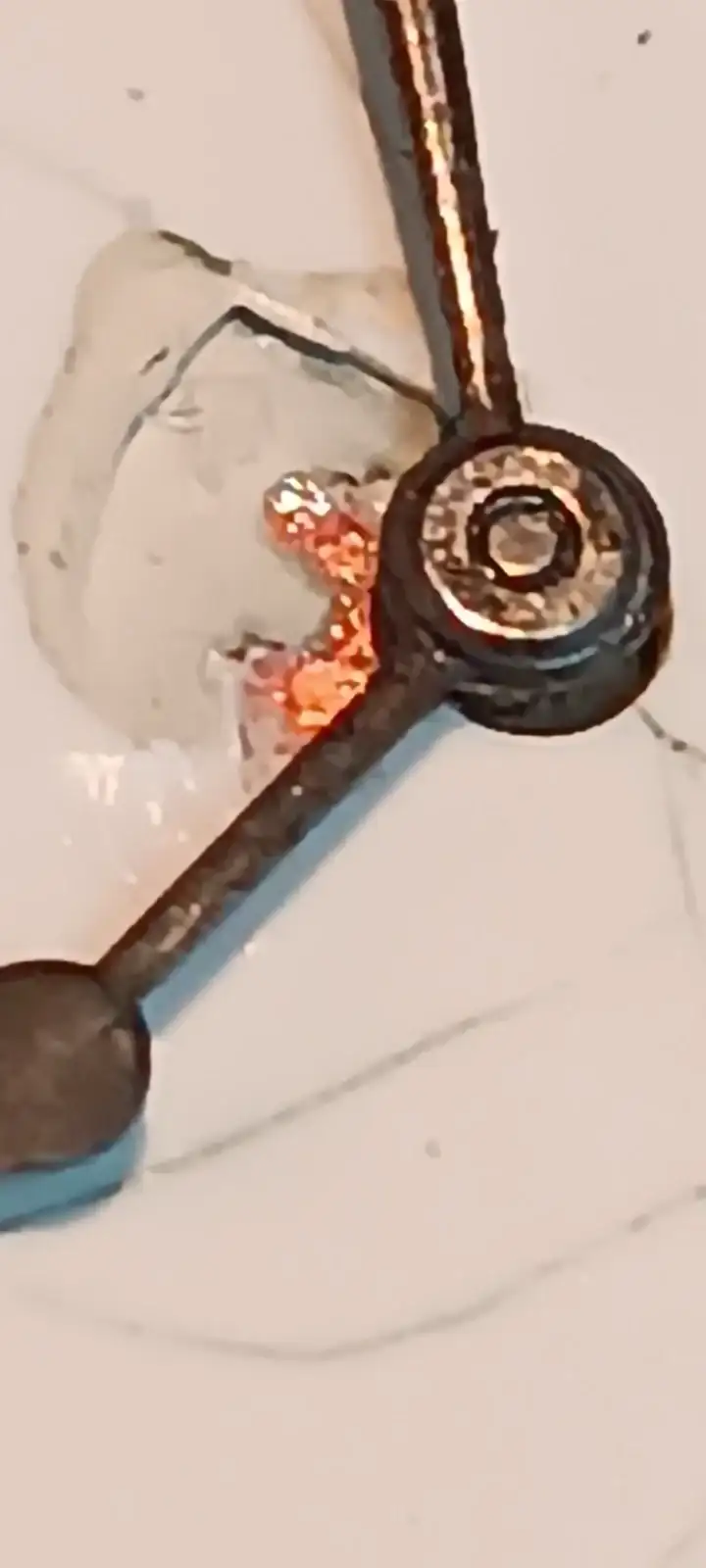

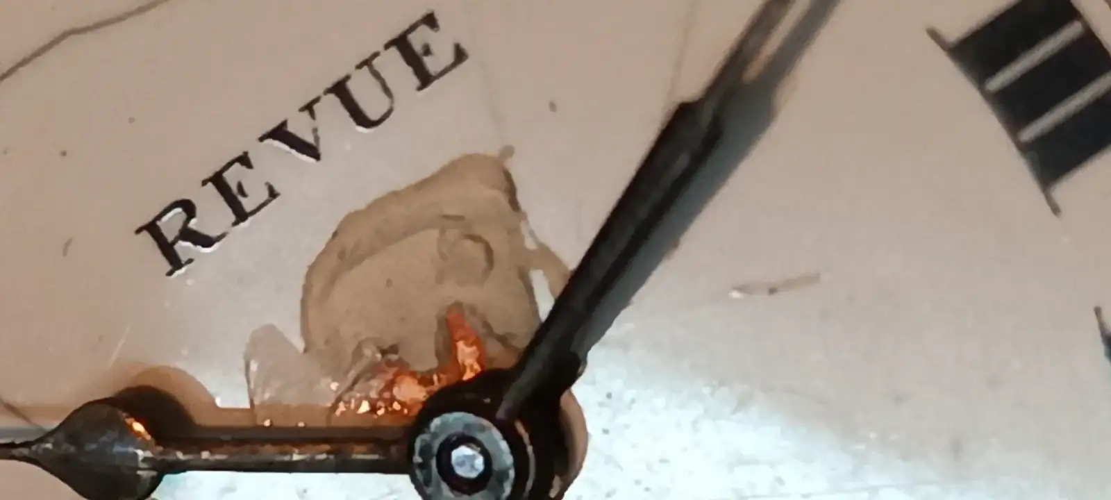

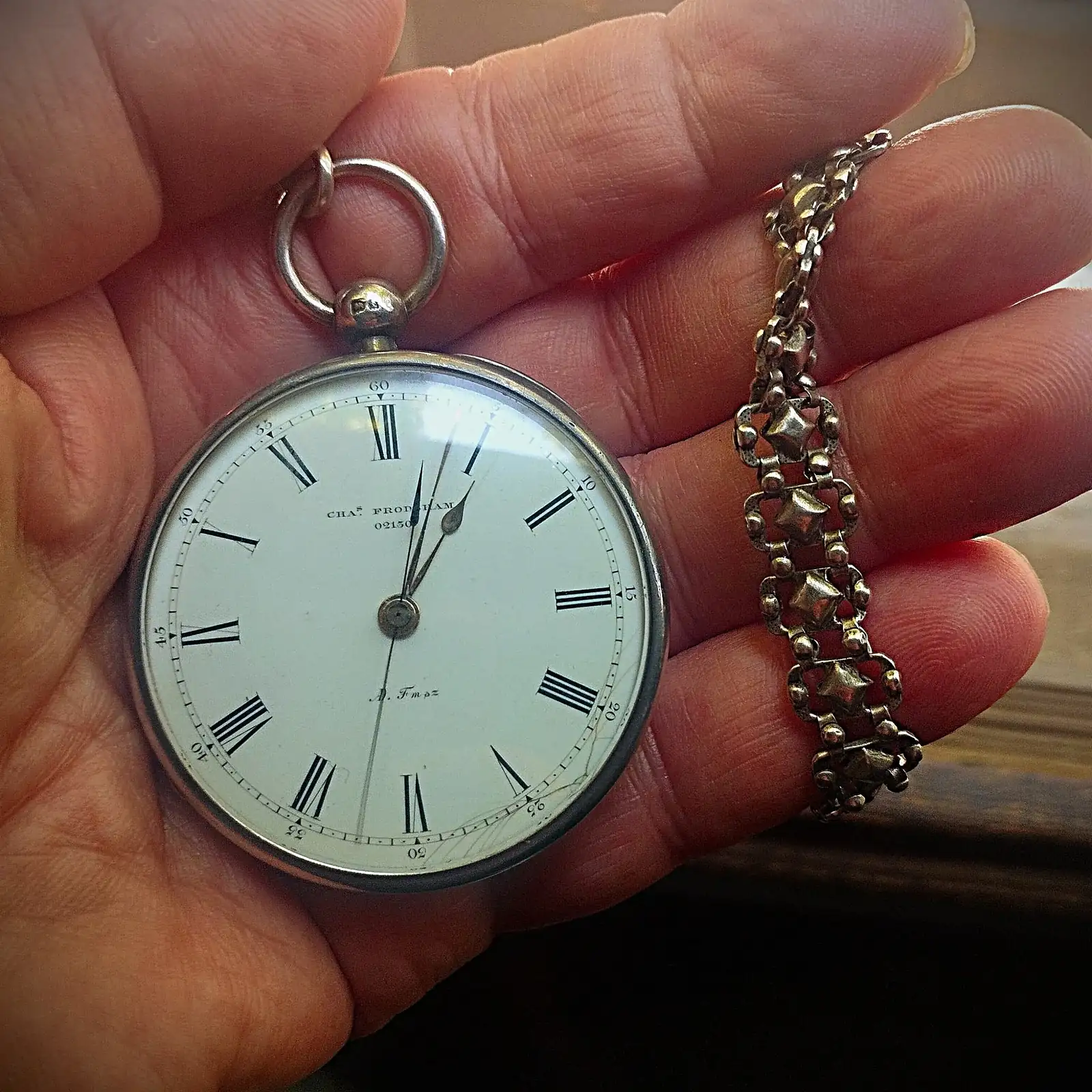

Muchas gracias por tus aportes! Me has recordado el Revue de bolsillo de mi aitite.
Se ve una base de cobre como a la que haces referencia debido a algún golpe de los que llevo en su larga vida. Supongo que estará esmaltado a fuego...
