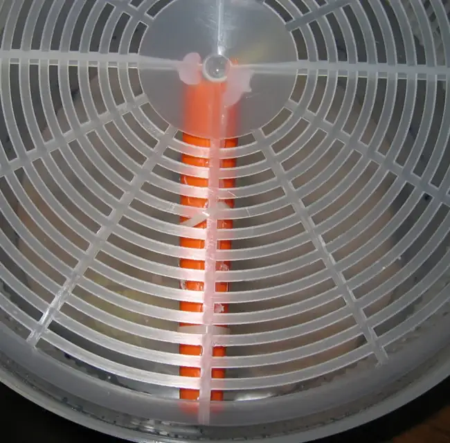

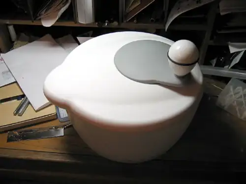

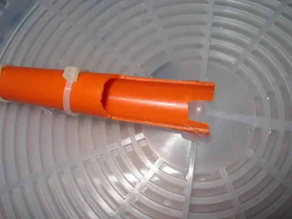

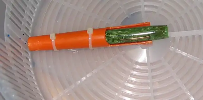

Tambien hay quien utiliza un centrifugador de hojas de ensalada, para ello previamente se fija la pluma al cestillo
Nos gustaría ver como lo haces y si tienes otras habilidades con aparatos.
Secado por centrifugado
Aqui lo tienes, es que lo quereis todo echo :-P
"y si tienes otras habilidades con aparatos" 8o
Asombroso, he pensado que era broma. Debe ser una buena forma de secado activo en lugares con humedad ambiente elevada, sin embargo, confieso no haber visto nunca un centrifugador de hojas de maria de estos... ?donde se compran?, ¿para qué mas sirven?
En cualquier ferreteria o casa de menaje de cocina.
Para escurrir verduras u............otras cosas.
