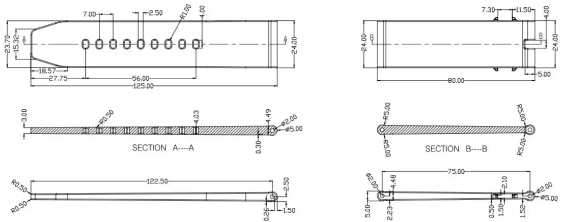

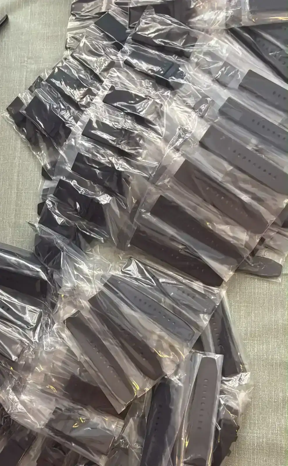

Aprovecho para enseñaros las correas de FKM negro mate, con superficie VDI 20-30 antireflejos que he diseñado para este modelo. Llegaron ayer, la calidad creo que es excelente. Yo ya llevo una puesta y así la comparo con otras que tengo.
Saludos,

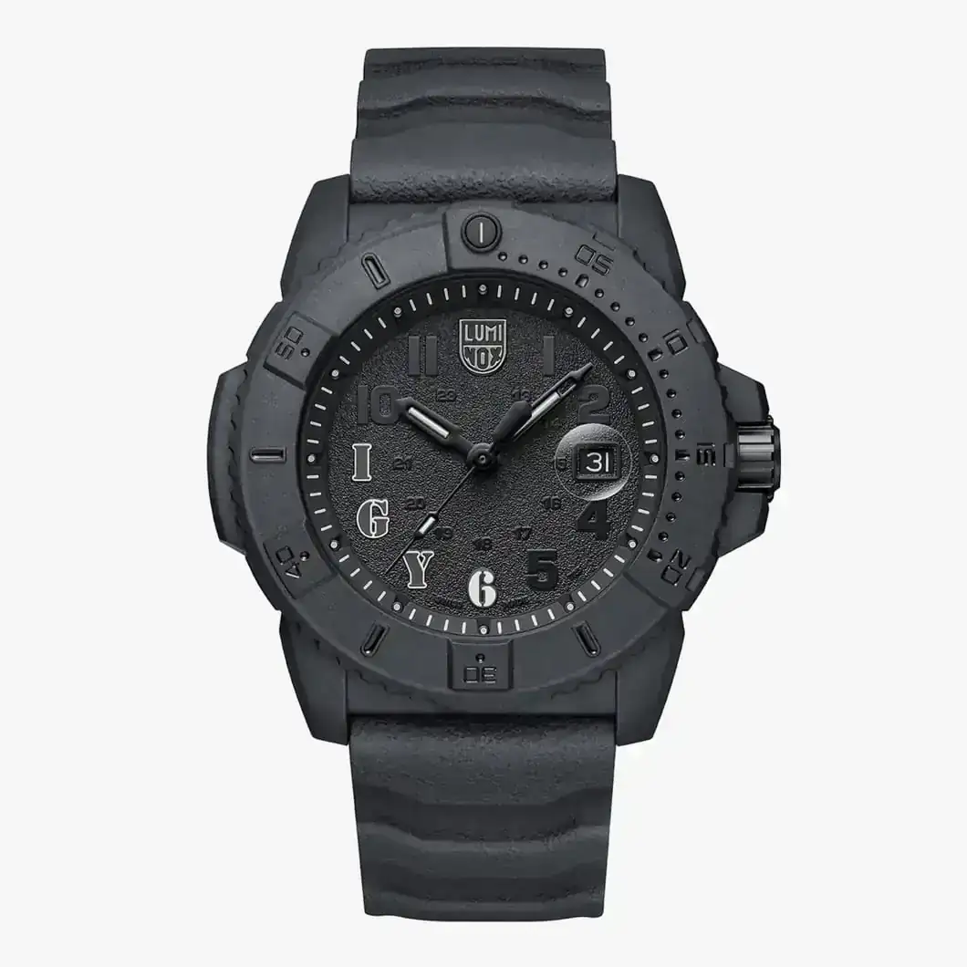

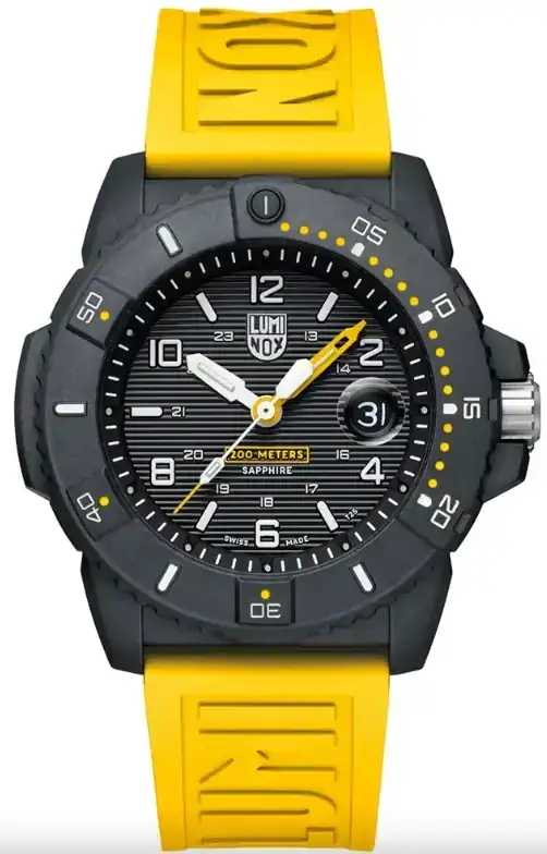

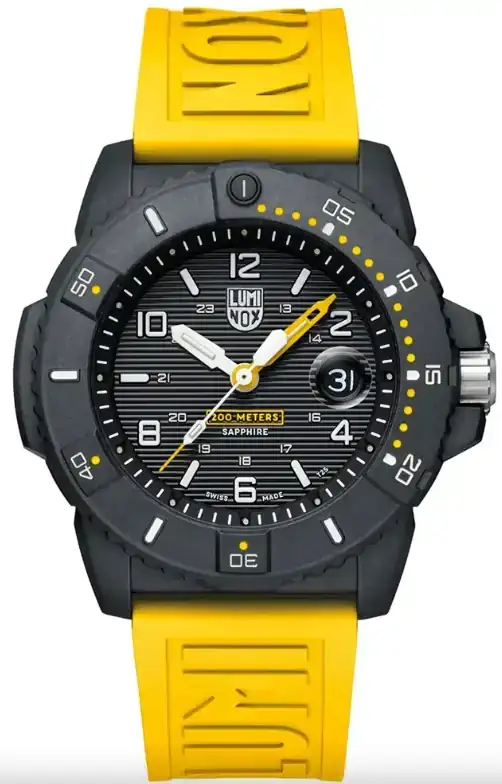

Luminox son otros gigantes que fabrican miles y miles, ellos se pueden permitir hacer moldes carisimos para hacer miles de cajas por pocos €/caja. Aunque sea Swiss made, supongo que sabrás que no quiere decir que sea todo Suizo. Por cierto, he tenido un Luminox 7-8 años.

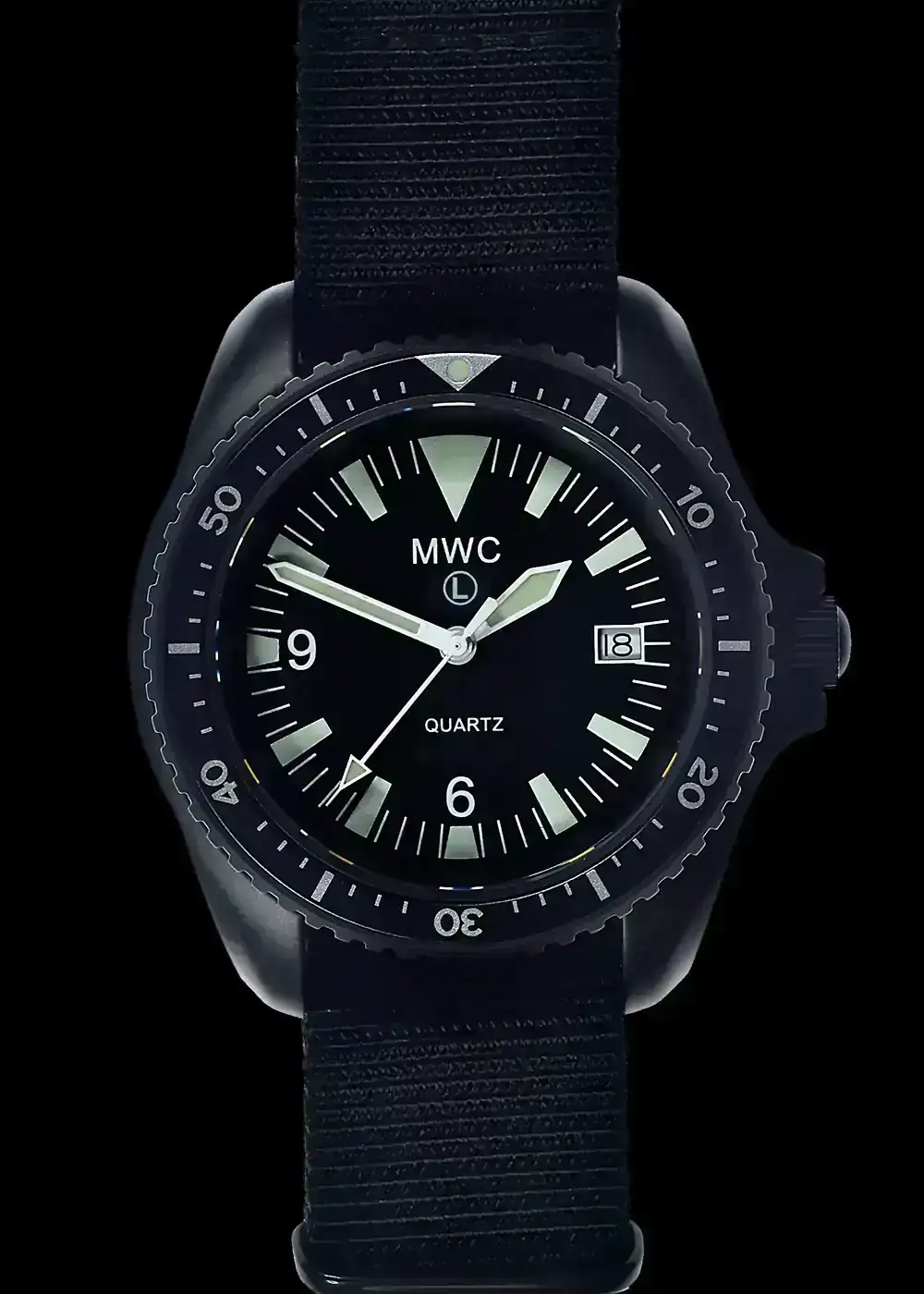

MWC, el precio es increiblemente bajo, además de ser un diseño mítico con numero OTAN, pero es otro concepto de reloj clasico y con otros materiales
