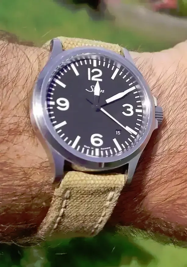

Buenas fotos! me gustan los 2, pero Sinn un poco más ;-)

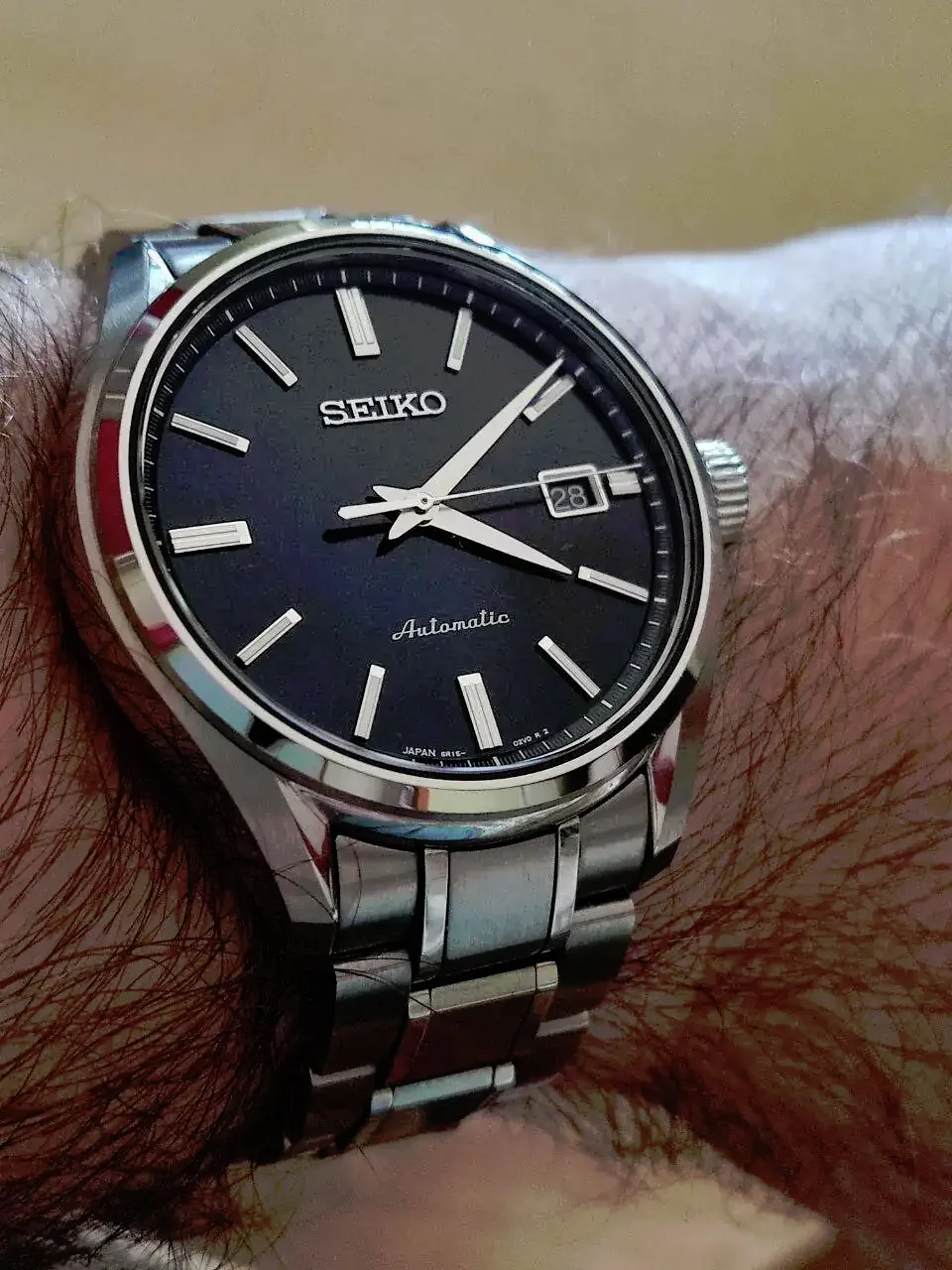

Bueno, como puedes ver, el Sinn ya está usadito y el AR impoluto......
Pero, en todo caso, estoy en el supuesto de que, al ofrecer dos versiones, el "plus" que cobres por cada reloj con doble AR compensa el sobrecoste que te cobre el proveedor por cada zafiro doble AR. A lo mejor no es así, en cuyo caso desistiría....
Y te lanzo la pregunta a ti: si estuvieras en mi lugar y solo pudieras hacer un modelo, pensado para uso extremo y sin cuidados, ¿cómo lo harías?
La verdad es que, en el caso de que no pudiera ofrecer dos versiones, yo elegiría con doble AR. Porque me encanta.
Y porque como expliqué antes, creo que el AR no es tanto problema como piensa la gente: ni se marca tan fácilmente, ni supone tanto problema un rayazo.
Pero también hay que tener en cuenta que en este foro, mi opinión sobre el AR es minoritaria y mucha gente lo rechaza para relojes "resistentes". Y habrás de tener en cuenta el potencial cliente......

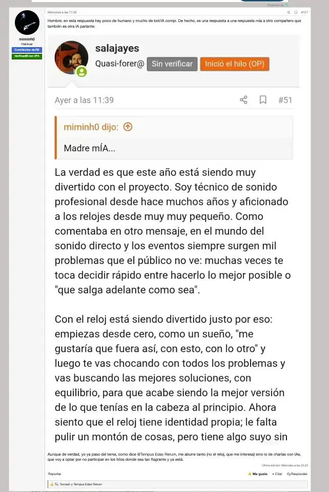

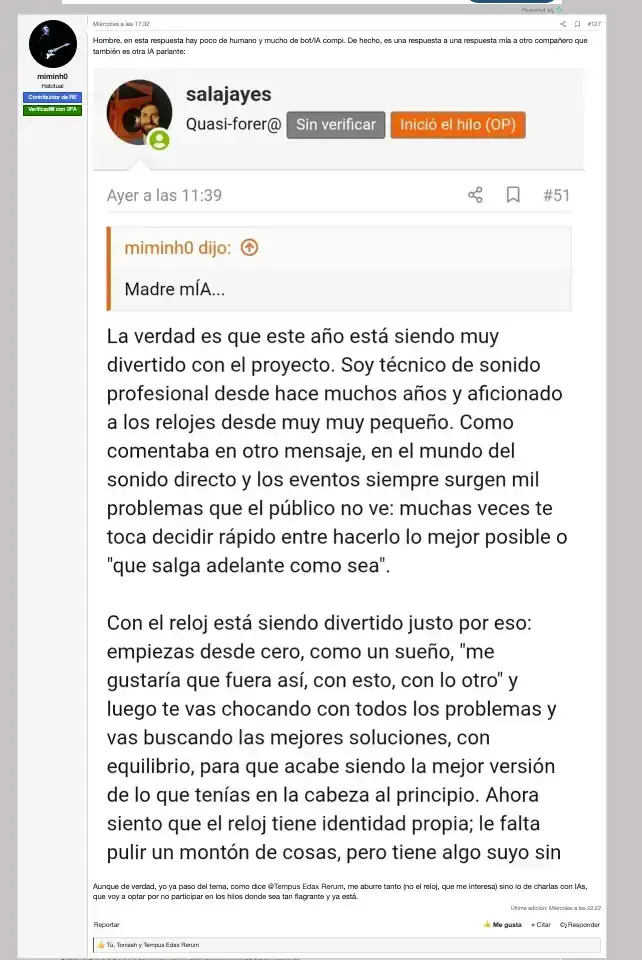

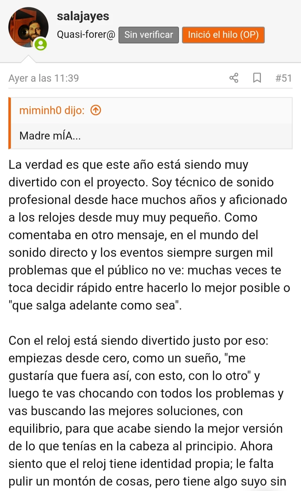

Hombre, en esta respuesta hay poco de humano y mucho de bot/IA compi. De hecho, es una respuesta a una respuesta mía a otro compañero que también es otra IA parlante:
Ver el archivos adjunto 3522467
Aunque de verdad, yo ya paso del tema, como dice @Tempus Edax Rerum, de verdad, me aburre tanto (no el reloj, que me interesa) sino lo de charlas con IAs, que voy a optar por no participar en los hilos donde sea tan flagrante y ya está.
Entendido, no usaré ni para corregir.
La historia es totalmente real, tenéis mi nombre y apellidos, me podeis llamar o enviar un wasap o ver mi perfil de linkedin, etc.
Me gustaría que esto no sea un problema y se desvie el hilo.
Lo dicho, como veo que si que hay foreros disgustados, tardaré mas y lo haré a mano 100% aquí.
Saludos a todos los del foro!

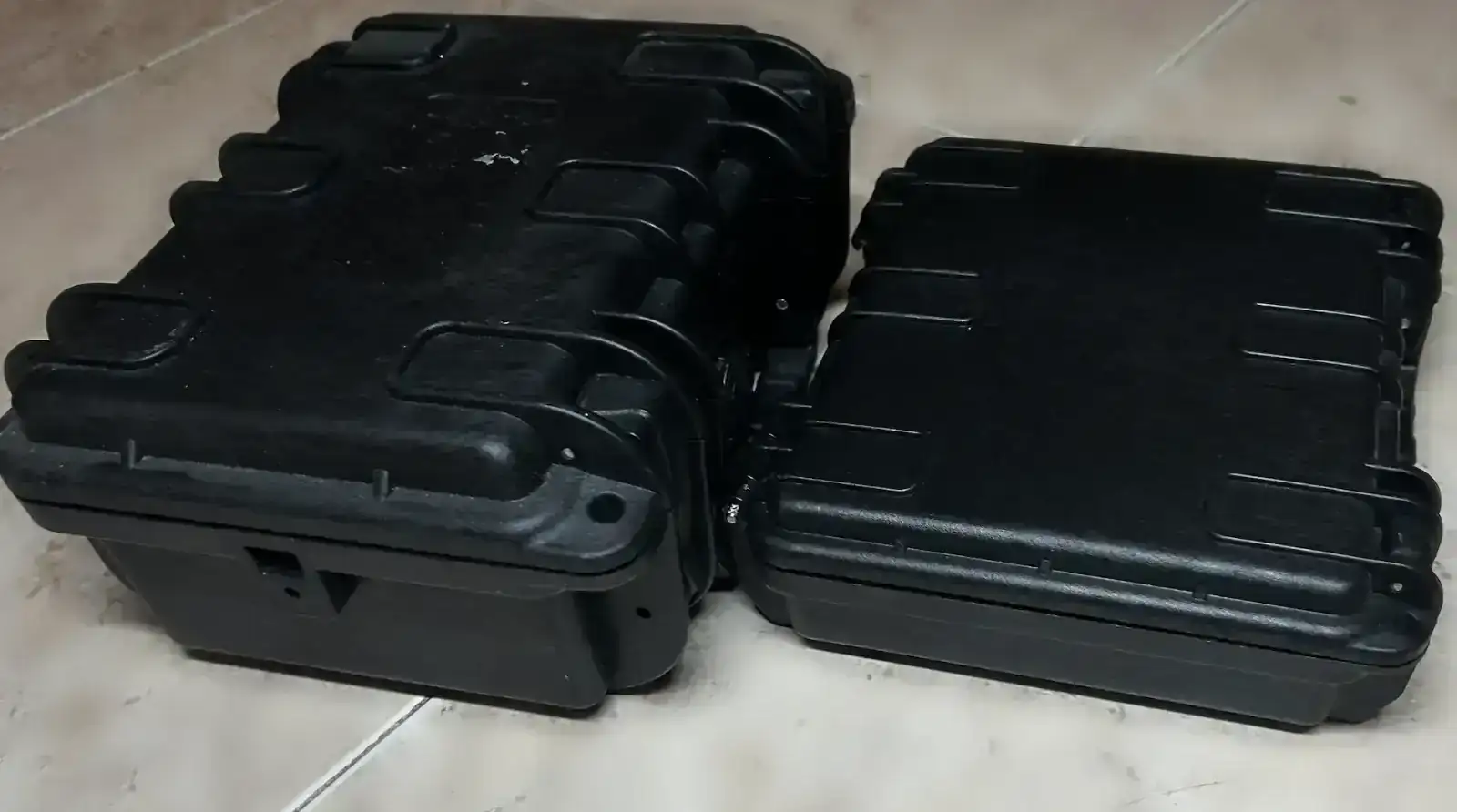

Tenía claro que iba a ser una caja tipo Pelicase, tengo varias cajas "grandes" de otros relojes de unos 25 x 20 x 15cm donde el reloj va perfectamente, tiene espacio para accesorios y correas. Da una sensación muy buena al abrir, pero creo que va contra la finalidad del reloj y creo que la caja debería ser lo mas pequeña posible para meter el reloj, correa, y accesorios.
He pedido muestras de diferentes fabricantes (ASIA) y tengo claro a quien comprar pero no tengo claro el tamaño. Para mi la pequeña aunque vaya apretado para poder llvarlo en la mochila, etc sin que ocupe demasiado, pero el efecto wow de abrir la caja la primera vez, será menos impactante.
¿que haríais en mi lugar?

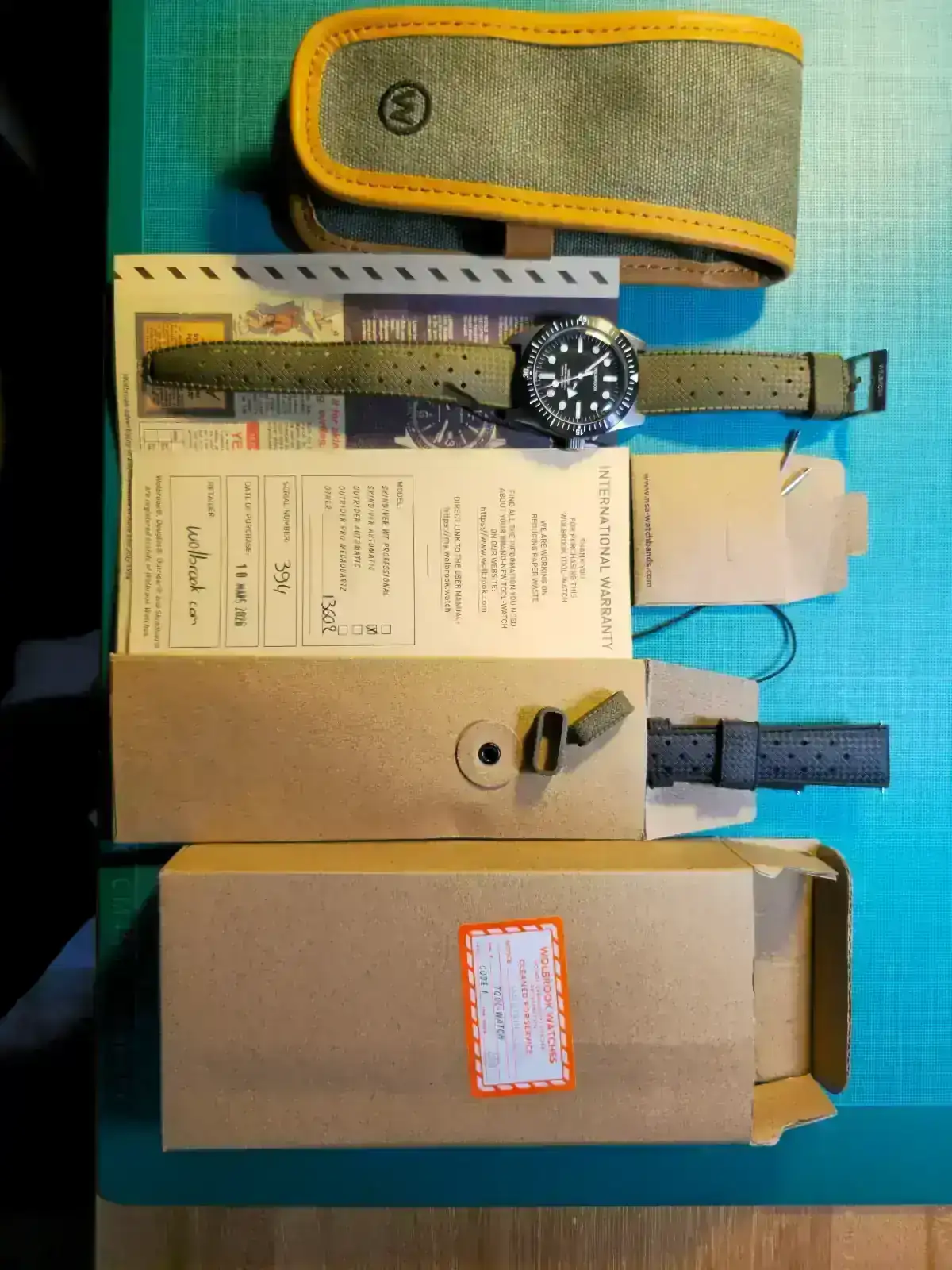

Hola,
Respecto al embalaje, te adjunto una foto del embalaje de un Wolbrook, un skindiver de 38 mm. Las dimensiones de la caja son 172x80x32 mm.
Reacciones: pbd172, Tonisah y salajayes

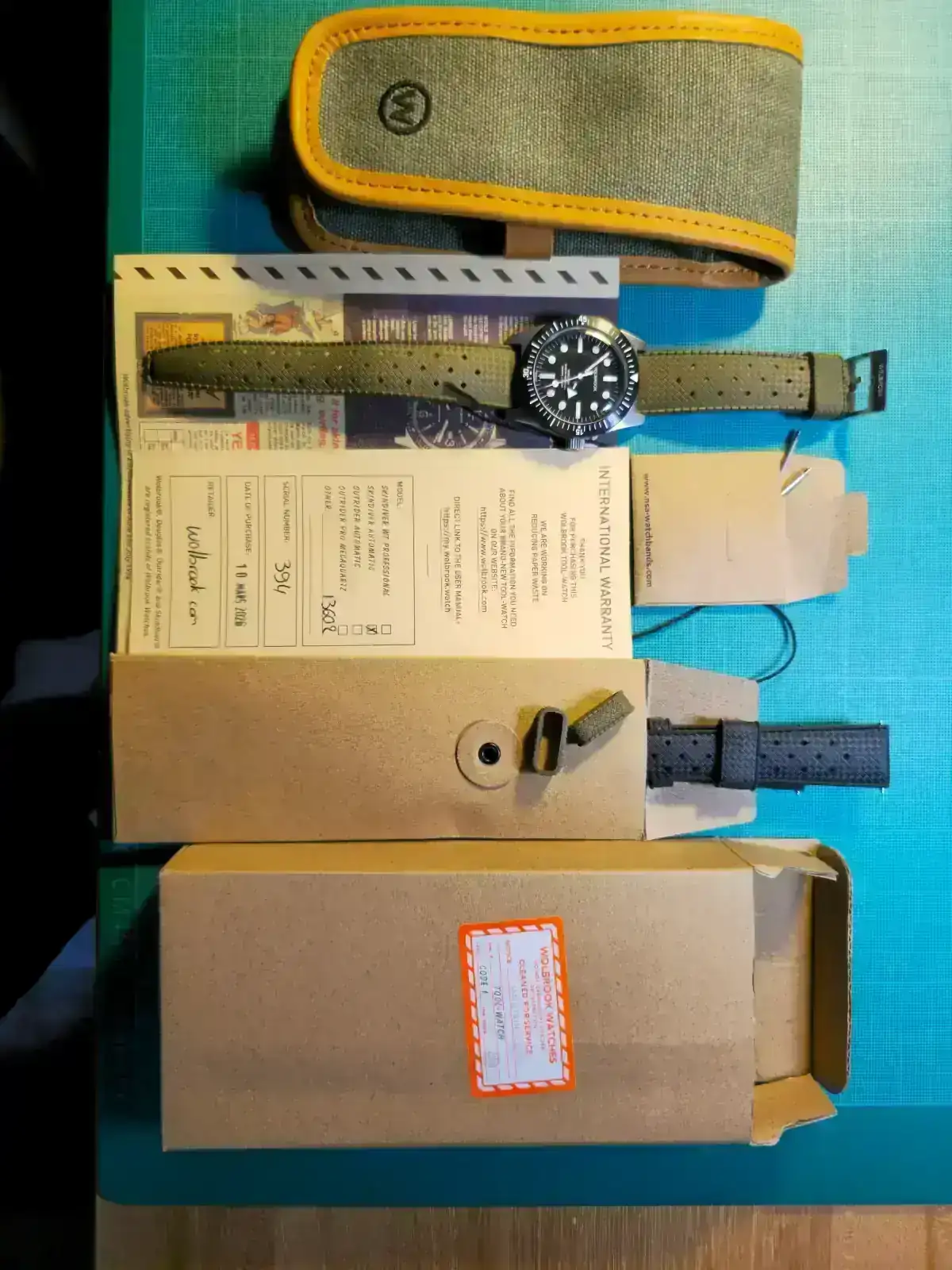

Hola,
Ver el archivos adjunto 3523070
Alfonso61, muchisimas gracias por las fotos! La verdad que el reloj me encanta y las agujas me han llamado la atención.
Tema caja, no me había planteado este tipo de presentación pero todavía no he hecho la compra (solo muestras de diferentes fabricantes) y puedo cambiarlo si la gente prefiere este tipo de embalaje de carton y una funda, por ejemplo.
Super util!

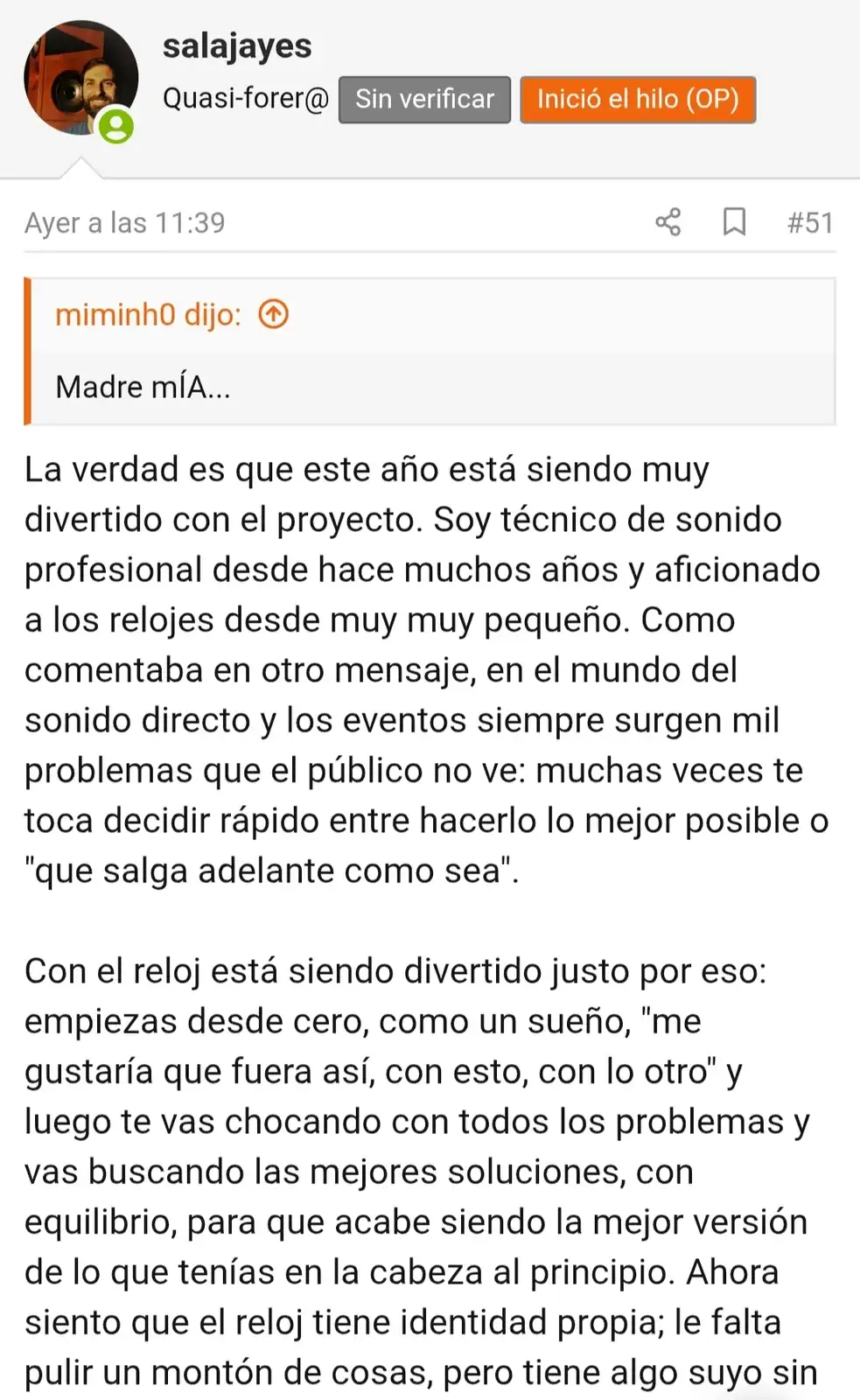

Respecto al tema IA:
Creo que hay algunos de vosotros, que estais confundidos en el uso que le doy a lo de la IA. Por ejemplo, el otro dia que os conteste a muchos de vosotros, me pasé el dia delante del ordenador, contestando uno por uno con calma y por supuesto que tengo muy claro el proyecto, pero hay números o cosas que antes de decirlas me tengo que asegurar, por eso leo la pregunta, escribo la respuesta y copio a quien le estoy contestando, el mensaje se corrige y a veces (me ha pasado), me dice, ojo que te ha preguntado 3 cosas y le has contestado 2.
Para mi, esto lo utilizo a diario como asistente personal, que se acuerda de todo (yo no, soy de los que apuntan cosas en un papel y luego pierden el papel), me revisa los mails y me dice si me falta alguien por contestar, etc, tengo una megatabla de excel con los proveedores, precios, decisiones tomadas en el diseño, conversaciones con fabricantes, etc y solo tengo que preguntarle para saber la respuesta sin rebuscar mails, etc. Es ya una parte fundamental de mi vida, y entiendo que hay gente que no lo necesita, pero que lo utilice no quiere decir que lo que diga aquí no salga de mi. Además, tenéis mi nombre real y me podeis buscar, no tengo nada que esconder y las cosas que no cuente aqui serán porque por tema legal, no deba hasta que esten registradas, etc.
Voy a poner una captura de un mensaje que se mofan de que es IA, y es texto escrito 100% a mano. Le doy me gusta por ser educado...
Ya he dicho que no pasaré ningun mensaje ni para corregir, he perdido perdón al que se haya sentido ofendido, pero aquí hay un proyecto en el que llevo 1 año invertido y bastante dinero, que lo estoy haciendo con mucha ilusión y con ganas de compartirlo para que expertos como vosotros me hagais abrir los ojos y perfeccionar el diseño lo máximo posible.
No se que más puedo hacer para pasar página con este tema y seguir en los relojes que es lo que nos gusta.
Muchas gracias y saludos desde Mallorca.

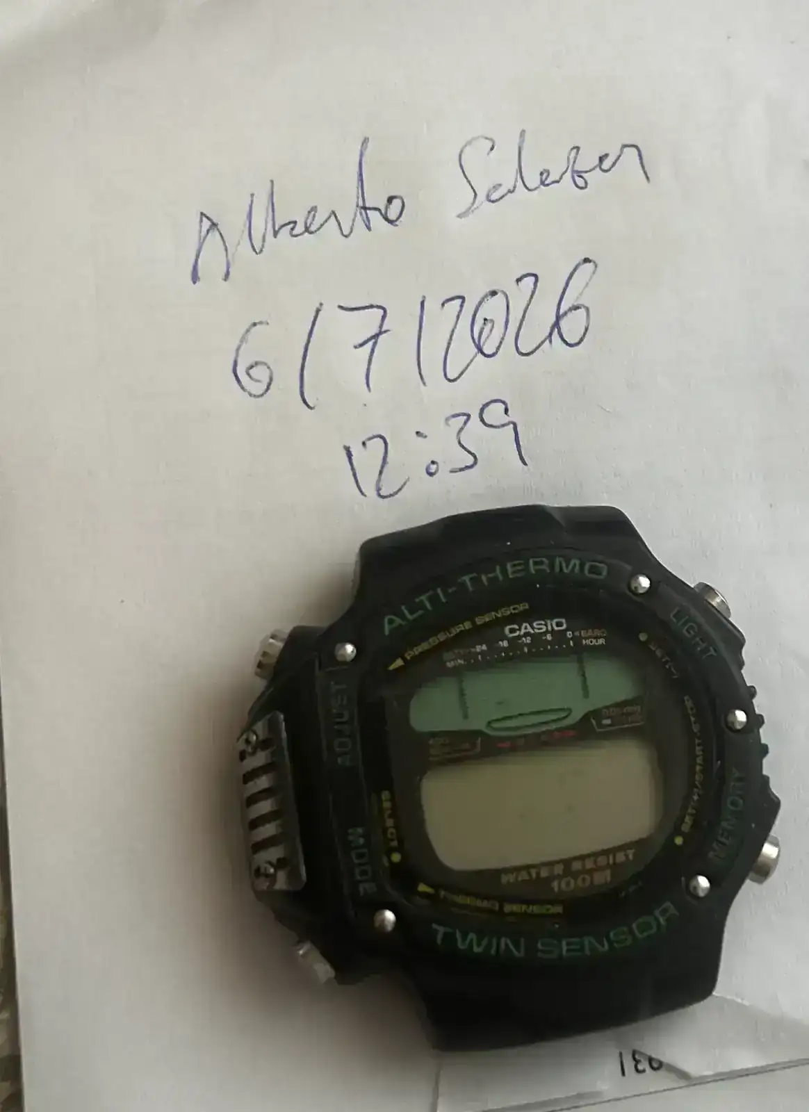

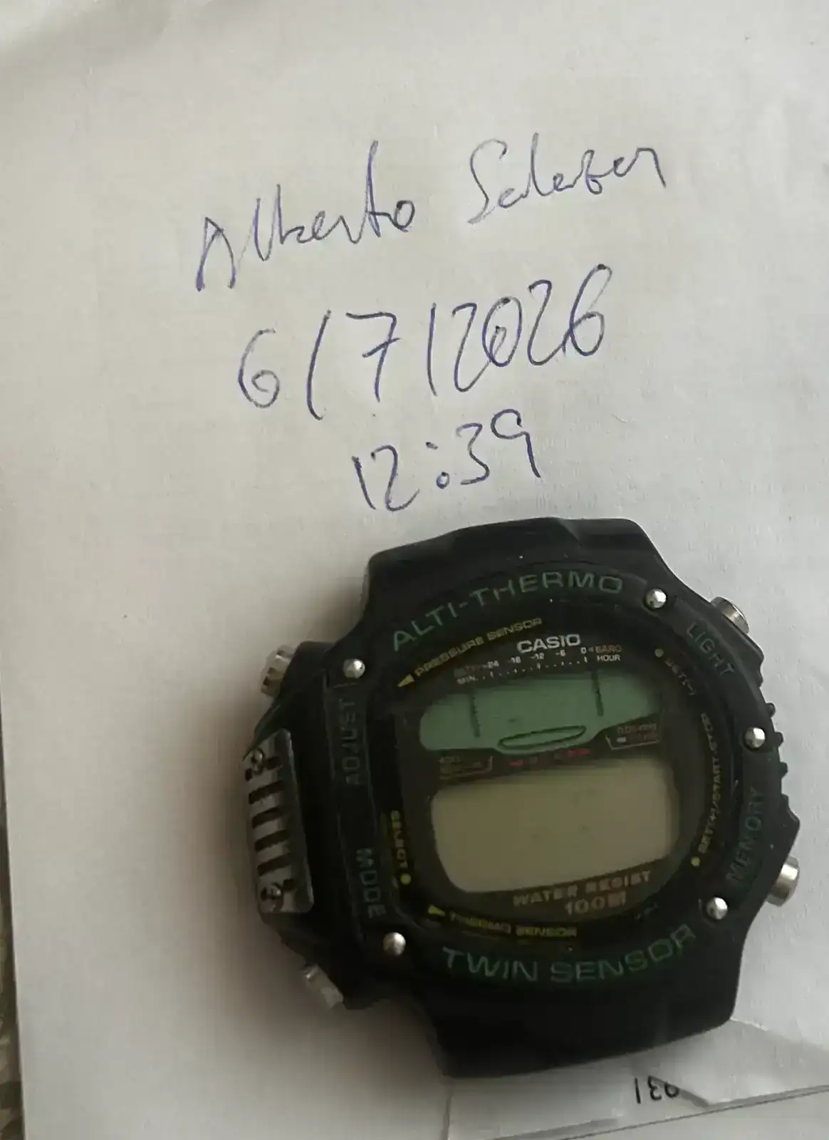

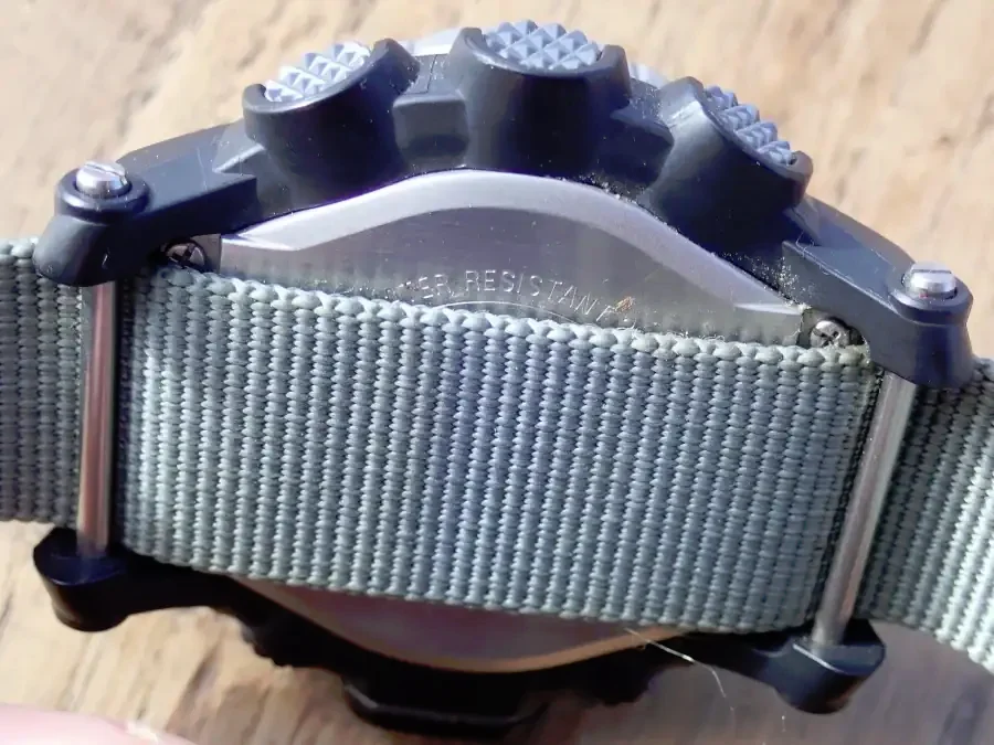

PD: la historia de la foto es 100% real, os adjunto la foto del casio que me compraron en Andorra cuando era pequeño.

Por alusiones: Yo le respondí a otro compañero que usaba la IA deliberadamente, en este hilo, ni siquiera te estaba respondiendo a ti. Y sobre ese mensaje mío, me soltaste 3 párrafos diciendo que este año el proyecto estaba siendo muy divertido y no sé qué película de indios.
Si lo redactaste a mano, estupendo, pero respondiste sobre un mensaje que no iba ni para ti, aunque estuviese en tu hilo. Y desde luego no venía a cuento lo que comentabas en la respuesta en ningún caso. La IA, por muy entrenada que esté, a veces, patina. Ojo, no es que no se notase el uso descarado antes de ese mensaje eh, que se notaba, pero es que en ese ya era flagrante.
Yo no me mofo del uso de la IA, de hecho, me hace entre poca y ninguna gracia, sobre todo observar como hay compañeros/as que sí que invierten su tiempo en darte su opinión sincera, consejos, poniendo a tu servicio, y de manera totalmente altruista su conocimiento sobre la materia para asesorarte (ojo, que aquí, como dice @Goldoff, "habemos de tó", y hay personas que podrían opinar, o llámalo asesorar, cobrando perfectamente, con el bagaje y conocimiento que tienen), con toda su ilusión y pasión, sin darse cuenta de que están hablando con un bot/IA.
Sí, un bot. Entrenado, programado, humanizado, configurado... como quieras edulcorarlo, pero un bot/IA.
Porque yo, de relojes sabré menos que el 90% de los que "habemos" por estos lares, pero de tecnología, bots, programación, IAs, y de relaciones humanas, sé un ratito. O por lo menos, lo suficiente para cazar al vuelo tanto a los que las usan, como sus intenciones. Y no me voy a autoerigir en una suerte Van Helsing de las IAs, que de verdad, allá cada cual. Eso sí, mi tiempo yo no lo pierdo debatiendo o charlando con un robot, y menos con fines comerciales.
Por supuesto, no iba a contestar más en este hilo ni lo volveré hacer, ni posiblemente en ningún otro de este estilo robotizado, como ya comenté, simplemente lo he hecho por la alusión :)
Por mi parte, ojalá se reconduzca el hilo y te replantees el uso del foro, porque como ya expresé en anteriores mensajes, el reloj o la idea, me parecen interesantes.
PD: Y ahora invitas a cervezas virtuales, o lo que consideres, pero tomaduras de pelo, las justitas. Gracias :)
Ver el archivos adjunto 3525215Ver el archivos adjunto 3525217
