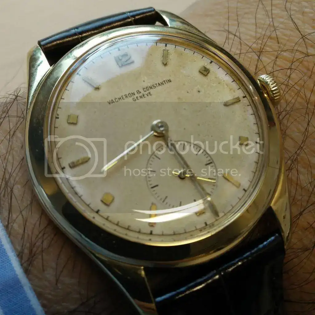

Hola a todos,
Me gustaría vuestra opinión sobre este VC. Tengo una respuesta de un gran especialista en VC vintages pero prefiero mantener el suspense hasta ver que os parece.

Buen día patxi; mi opinión es: un hermoso Valjoux 23 con unas modificaciones en el puente de volante donde ajusta al pitón, 2
tornillitos en una pequeña traba. Grabaron en la fábrica V:C. su calibre y el número de serie - como sí fuera propio y volcaron su impronta en esta estupendo movimiento.
Un saludo y gracias por mostrarlo. Luis desde Argentina

En su opinión, el reloj es autentico?

Buen día patxi; autentico, autentico no lo se. Ahora que lo estoy mirando, (la primera vez que lo ví ... eran las 6 de la mañana).
Ahora que lo vuelvo a mirar veo que no tiene la marca grabada Vacheron Constantin en su máquina???
Muy raro, muy raro...VC no entrega un movimiento sin su marca y demás sellos.
Un saludo, Luis desde Argentina
D. Luis, si se fija bien la inscripción de VC esta debajo de la rueda de la izquierda.

Buen día patxi; apenas se ve. Sería importante que un buen relojero desarme esa parte y usted toma una foto de la escritura donde dice Vacheron Constantin - luego comparamos esa marca con otras de V.C. - Mientras ¿es original? diría NI. Habría que hacer una investigación que desde aquí yo no me animo.

Bueno, no os dejo más tiempo con el suspense.
Soy miembro de un foro Vacheron que se llama thehourlounge.com. Lo gestiona la propia marca (tiene un espacio muy interesante para propietarios de piezas VC). El administrador es uno de los mayores expertos en VC vintage, Alex Ghotbi, quien además tiene acceso directo a los archivos históricos de VC. Os lo digo para que veáis que no es un catamañanas.
Bueno. Cuando vi esta pieza en venta le envíe una fotos para me diera su opinión. El reloj, aunque lo vendía un privado, venia con un certificado de un mercante bien conocido alemán y una caja original VC.
La respuesta de Ghotbi fue taxativa: el reloj es falso, ni la caja ni la numeración de serie son correctas.
Otro ejemplo del cuidado exquisito que hay que tener al comprar piezas vintage... Toda precaución es poca y antes de lanzarse a la compra es absolutamente necesario verificarlo con especialistas.

Quizás sea más fácil al conocer gente que tiene acceso a toda esta información (que no te tomen el pelo) y siempre se sospecha y se mira más con lupa con relojes vintage de "altos vuelos" ; pero a simples mortales como yo :) mi opinión, precioso reloj con esfera restaurada o recreada, inventada... y gran calibre
En la esfera falta el emblema, la Cruz de Malta sobre el nombre Vacheron Constantin, que tienen todos....
Una buena leccion este hilo , aviso a navegantes , aunque no deja de ser: un precioso crono , con un gran calibre.
Disfrazado de Vacheron.
Esta claro que en relojes de este nivel el asesoramiento es imprescindible.
En este caso, para desconocedores como yo, me gustaría conocer un poco mas.
El reloj es un franken montado con piezas autenticas VC, o las piezas son directamente falsificadas, remarcando calibre?

Ya los ha dicho tu, pero el grabado de la máquina lo delata, aparte de la esfera claro
Acabo de verlo y por de pronto me dió una sensación espantosa, un fake en toda regla, ese movimiento en nada tiene parecido con los originales, que denotan una calidad y acabados sensacionales, además de los marcajes.

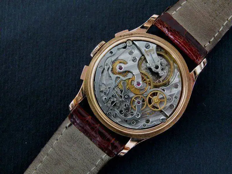

Una muestra de un original con sus còtes de geneve y biselados:
Eso mismo iba a comentar, la falta de biselados creo que ya excluye la posiblidad de que sea genuino. Además ni siquiera tiene rubíes en el embrague? En estos Valjoux cuando lo "mejoraban" estas marcas por lo menos le ponían rubíes ahí. El puente reza 19 pero parece tener 17. Y la esfera salta a la vista. Igual es una valjoux 23 preciosa máquina pero no es lo que es y una estafa al precio que seguramente estará..
saludos
