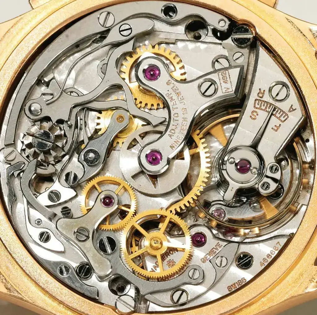

Solamente indicaros, sin querer añadir mas confusión, que el calibre si esta firmado aunque casi no se ve: se adivina debajo de la rueda de la izquierda.
La pregunta que queda en el aire es la que hizo un compañero: falso o franken (es decir, movimiento VC, esfera y caja falsa)?
In Rolex We Trust
Despues de mirar por la red informacion, ya no tengo ninguna duda de que el calibre es falso.
Como podeis conprobar el la siguiente foto, los acabados del reloj estan a años luz de uno acabado por Vacheron.
Cierto. Pero como veis también en este el sello de VC esta "escondido" debajo de la rueda. En cualquier caso una copia bastante fina.

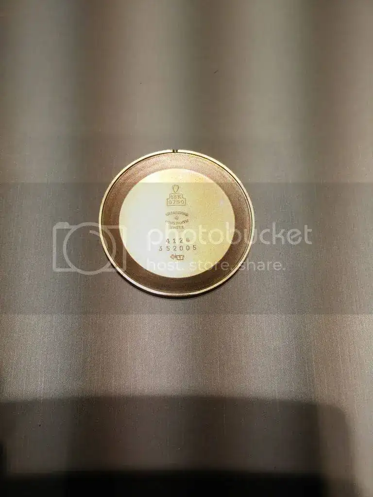

Otra curiosidad: he verificado si el código numérico del fabricante de la caja (la cifra 105 en el punzón martillo de la tapa) corresponde o no a uno real (a veces los falsificadores ponen cualquier número). En este caso sí corresponde y además a uno usado regularmente por VC: Les Fils de Jules Blum (105).

¿Cómo es posible que un falsificador realice una perfecta cópia de la caja original con grabación en cuño o troquel supuestamente fabricado para este fin y de manera perfecta con la presión adecuada y sin imperfecciones , y sin embargo, comete el grave error de no marcar el calibre de manera visible que resulta más fácil y atractivo para el producto final , cómo es posible tambien que después del supuesto y laborioso trabajo omita lo más fácil como la copia de la numeración original teniendo en cuenta que tendrá que lidiar con el coleccionista exigente,con sus dudas y temores ?

¿Cómo es posible que un falsificador realice una perfecta cópia de la caja original con grabación en cuño supuestamente fabricado para este fin y de manera perfecta sin imperfecciones y sin embargo, comete el grave error de no marcar el calibre de manera visible que resulta más fácil y atractivo para el producto final ?

Como decía en otro post, el que el reloj no corresponde al que debería por su num en la tapa y en el movimiento ha quedado establecido por la fuente original, es decir los propios archivos de VC.
En mi opinión este reloj es un puzzle de varios "donantes" originales, incluida la tapa - que, como bien dices, parece tener unos cuños demasiado buenos para ser falsos (aunque vete a saber...).

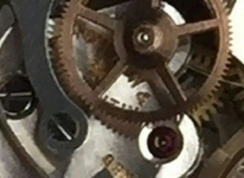

El calibre "falso" si que esta grabado.
Si te fijas debajo de la rueda que transmite el movimiento al embrague se intuye. Es el sitio donde he visto que estan marcados la mayoria de los cronos Vacheron. Por lo menos los que aparecen por internet.
Lo que pasa es que el angulo de la foto hace que la rueda lo tape.

En todo caso, ¿os parece que la calidad de grabado en la tapa es insuficiente? ¿el Vacheron en arco arriba, el SWISS y el sello están faltos de calidad de grabado, u os parece que han de ser así?
Os pongo una foto de la tapa de uno de los mios para comparar (misma época, finales de los 40).
Como veis el formato es distinto e incluye la referencia del modelo y el num de serie de la caja - distinto del num de movimiento como veis en el certificado (que tengo la suerte de tener):

viéndola, esta tuya me parece que es "otra cosa", tiene "algo más": la disposición, la calidad de impresión o de impacto, no se decirlo, me parece mejor.

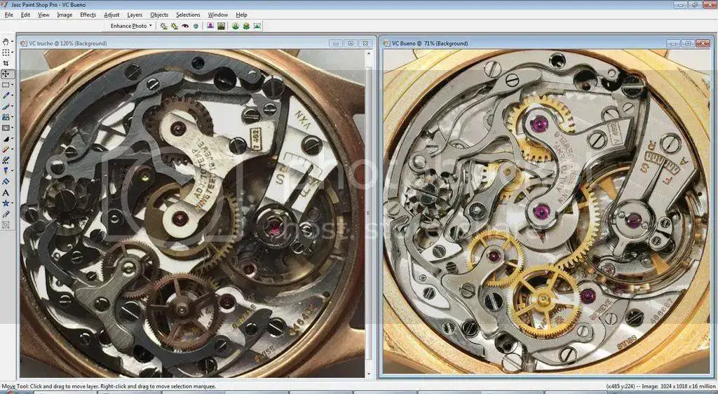

Para comparar y desde mi ignorancia relojeril, puse lado a lado las fotos del calibre puesto por patxi61 (A) y del calibre puesto por gotzon555 (B) y a la vista noto las siguientes diferencias:
1)Hay muchas piezas en (A) a las que no les "achaflanaron" los ángulos como en (B)
2)El grabado de textos es menos cuidado en (A) que en (B) Ejemplo: GENEVE, ADJ.TO TEMP (sin el punto en final (A) y con un el punto final en (B)
3)En los calibres VAcheron Constantin que tienen Côtes de Genève en todos los puentes, esta decoración no se traduce en textos grabados de inferior calidad.
ejemplo:
3)(A) tiene un Incabloc en apariencia normal mientras que (B) tiene un peculiar sistema antishock
Hasta aquí llegó mi inexperiencia y mi mala vista...
¿Algun forero experimentado (aparte de mazel, patxi61, gotzon555 y tridor que ya añadieron detalles al análisis) podrá ayudarnos a los novatos señalando qué otros elementos del Calibre (A) no se condicen con la calidad de Vacheron Constantin que, en apariencia, tiene el calibre (B)?
