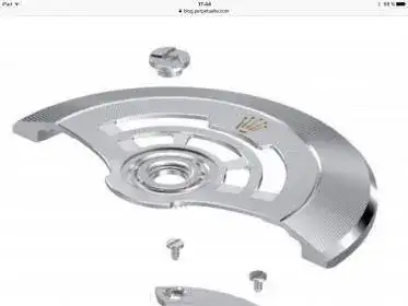

1 cojinete de bolas, la masa oscilante actual esta montada sobre un rubí, que hace que sea silencioso pero con mal mantenimiento se desgasta y puede arruinar la pletina principal
Imagen del nuevo:

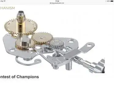

2 rodaje de ajuste de hora independiente, el 3135 tiene las ruedas de ajuste montadas sobre la pletina principal y entre otros defectos hace que la puesta en hora no sea perfecta, que tenga juego y ademas al ser las ruedas de acero y la pletina de laton si no se le hace un buen mantenimiento el acero se coma el laton)
Imagen del nuevo:

El Rolex submariner actualmente tiene el movimiento 3135 que es una máquina probada y fiable con facilidad para encontrar repuestos y relojeros que puedan meterle mano. Pero pronto tendrá el 3235 que es un movimiento nuevo que corrije los puntos debiles del 3135:
Imagen del nuevo:
Imagen del nuevo:

En cuanto a las mejoras del calibre, son importantes, pero si Rolex ha tenido la masa oscilante del 3135 rotando sobre rubí por 17 años DESPUÉS de haber lanzado el rotor con bolas en el 4130 del Daytona (y en total ahora 29 años desde 1988 cuando vio la luz el 3135), es porque la mejora no era indispensable.. Se sabe que los rotores a bolas duran más pero son (o eran) más ruidosos, la tecnología para producirlos no es difícil, pero Rolex dio prioridad al silencio de sus calibres sobre la durabilidad del rotor a bolas.
Para que un rubí de rotor se desgaste en un 3135 tienes que pasar muchísimos años de mucho uso sin mantenimiento. Mi padre tiene un Datejust de 1981 con rotor sobre rubí calibre 3035, sin problemas con revisiones cada 10 años.

Respecto a los supuestos problemas de fiabilidad en el 3135, actualmente es un calibre que se entrega con un intervalo de revisión recomendado de 10 años y con 5 años de garantía (y la mejor precisión del mercado, pero eso es otro tema).
Me pregunto si hay algún calibre de alguna otra marca, con rodamientos de bolas y con masas oscilantes que no se derrumben estrepitosamente agujereando placas bases a la que te descuides, que se venda con esas garantías de fiabilidad. Si no lo hubiera, igual me inclinaría a pensar que, oye, igual va a ser más fiable que todos esos…a tenor de la confianza que las propias marcas muestran…
