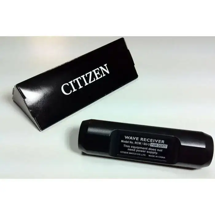

Hazte con una antena de sincronización de Citizen, no son muy caras. También puedes probar a dormir con el reloj puesto, a mi me funciona.

Lo de la antena externa, según he leído en el foro, es muy útil porque aumenta mucho la recepción.
Lo que pasa que primero hay que verificar que el problema no es del reloj (configuración, avería, etc), porque en ese caso tal vez no sincronice ni con antena externa siquiera.
