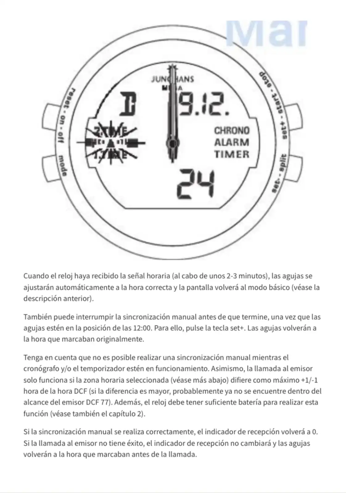

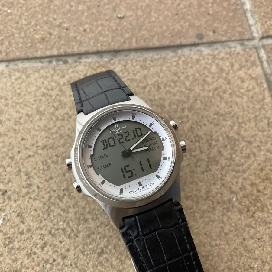

Hola,
Escribo para pedir ayuda (otra vez!)... Ha caído en mis manos un Junghans Mega Chronograph. Nunca había tenido un reloj radiocontrolado.
No se si le daré uso la verdad, pero al menos me gustaría saber cómo funciona.
Lo he conseguido poner en hora manualmente toqueteando los botones, pero no he sido capaz de que se ponga en hora automáticamente.
Con mis limitados conocimientos no he encontrado nada en internet de este modelo, ni manual de instrucciones ni nada.
Muchas gracias.!

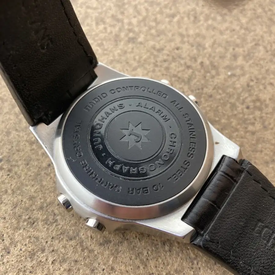

Buenos días,
Otra pregunta para los entendidos... El reloj funciona bien pero falla el sonido que debería emitir la alarma y la cuenta atrás. Aparentemente funcionan bien ambas cosas, pero sin sonar. ¿Alguien sabe qué puede ser? Me hacía gracia la alarma, ya que no tengo en ningún reloj.
Si tiene una reparación razonable no me importaría arreglarlo.
Muchas gracias y un saludo!

Muy buenas.
Yo tengo uno igual pero con el armis en inox, lo he tenido que desmontar por completo, las agujas no funcionaban y he tenido que reponer las dos bobinas.
Tu problema lo más seguro que sean los contactos del reloj con la tapa donde viene alojado el pequeño y finísimo altavoz , pueden ser 3 cosas:
1 que les falte los muelles/contactos
2 que la tapa no esté en su posición
3 que el pequeño altavoz esté deteriorado (yo ya puse 1 y compré por aliexpress o ebay un paquete de 5uds)
En la primera foto flechas azules alojamiento de los dos muelles/contactos y flechas rojas donde deben hacer contacto
En la segunda saco un pequeño muelle fabricado por mí con hilo de cobre ya que venían sin ellos. Estos muelles deberán sobresalir de su alojamiento un par de mm.
La tercera foto te hago una marca con rotulador para que veas la colocación de la tapa , esa marca es la parte superior del reloj (las 12)
Espero que puedas solucionarlo, el sonido es muy bonito

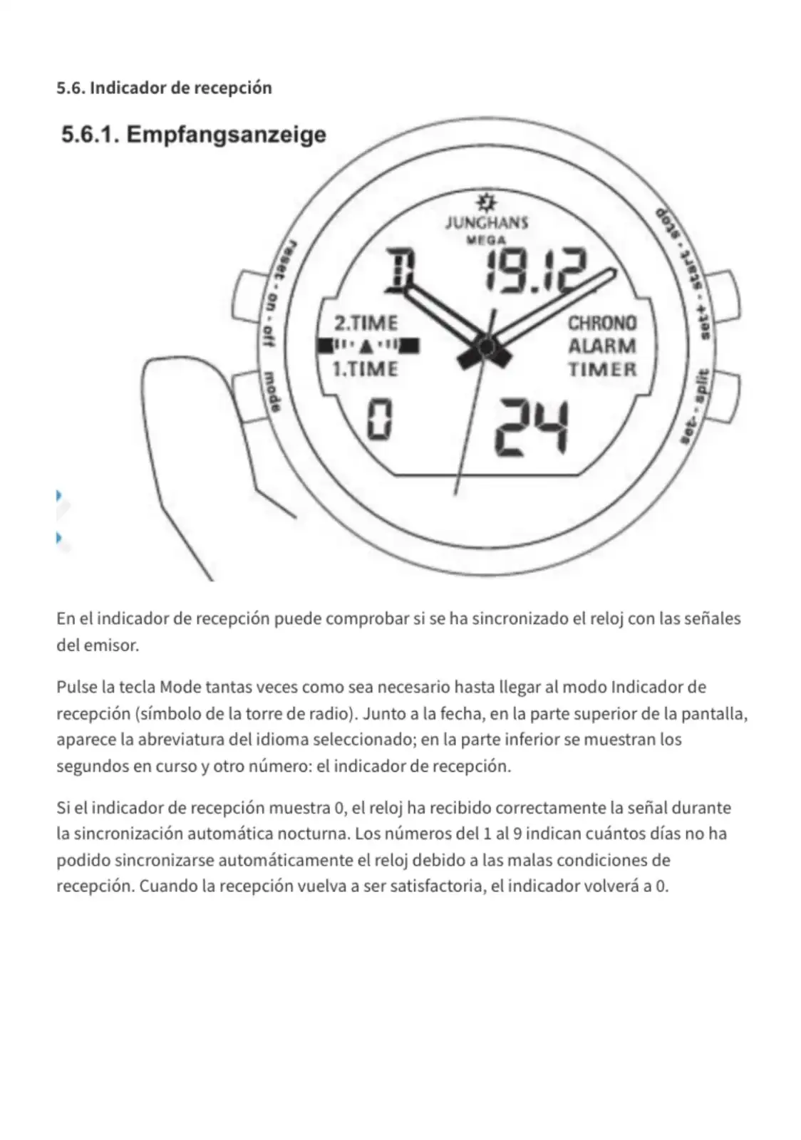

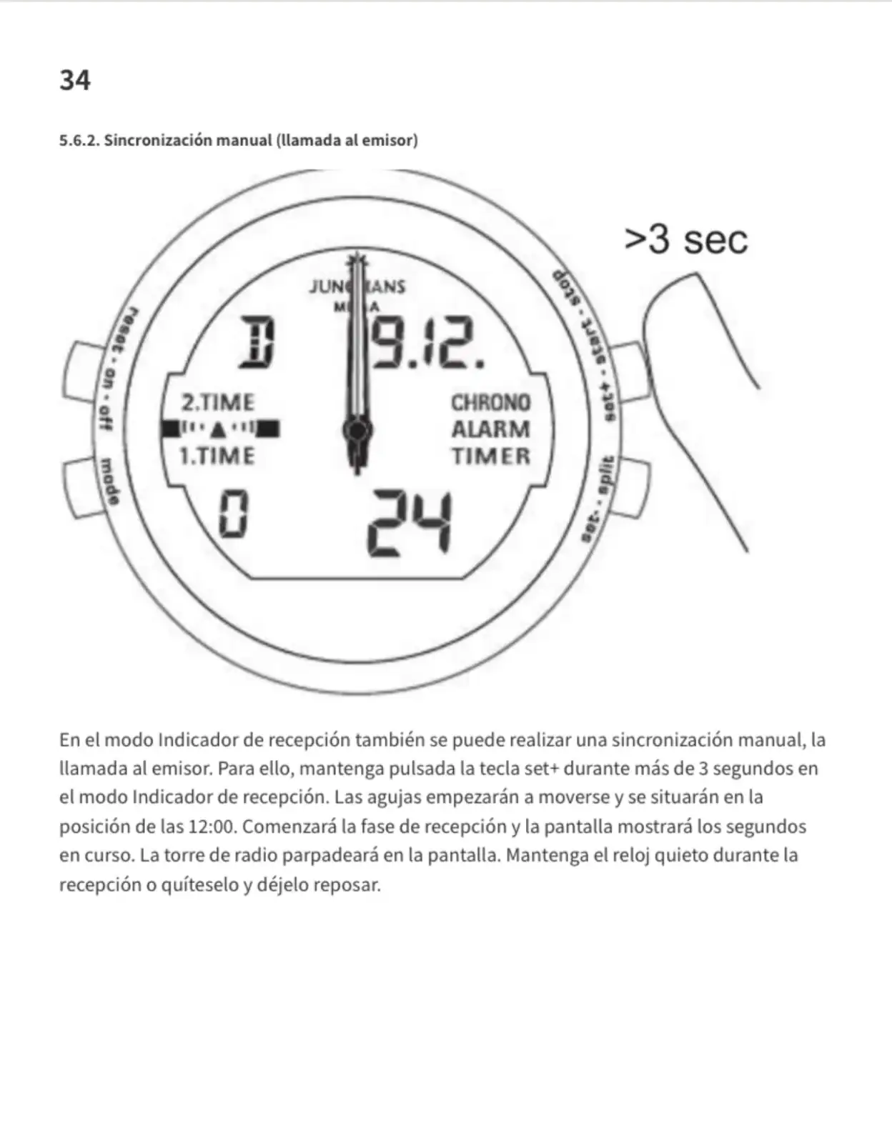

Con respecto a la sincronización con la señal DCF77 el reloj viene programado para realizarlo diariamento a las 02:00, según tú localización le costará más o menos que reciba dicha señal. Yo resido por el sur y le cuesta, lo que suelo hacer de vez en cuando es ponerlo cerca de una ventana toda la noche. Puedes hacerlo manualmente también y hay un par aplicaciones que simulan la seña´l (busca simulador DCF77) y también podrás hacerlo a través de la aplicación de junghans.
