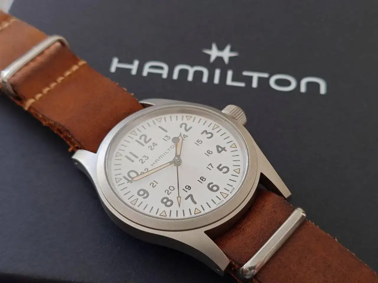

Me ha llegado hoy, dudaba si dial negro o blanco pero no me arrepiento en absoluto. La correa que lleva no es la original, es una que tenía por casa
Ver el archivos adjunto 2856979
Enhorabuena, este reloj, emho, atemporal y con una lectura de la hora perfecta es bonito con la esferas que elijas, la correa que le has puesto le queda muy bien y se le ve "potente". Disfrútalo mucho.
