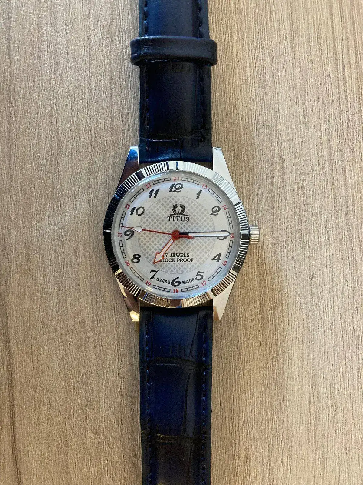

Tal y como dice el título, para ver si me pica un poco esto de los relojes mecánicos me he comprado un reloj de remonte manual por ebay.
Me ha salido muy barato, ya que no quería gastarme mucho dinero si después no me iba a gustar, ya me entendéis. Se trata de un Titus creo, no conozco la marca la verdad, soy muy nuevo en esto de los relojes, pero me gustó la estética clásica, sobre todo porque principalmente lo voy a vestir con traje o sucedáneos, y el vendedor me pareció de confianza por sus calificaciones.
Sin más dilación os pongo algunas fotos del reloj:
He hecho algunas comprobaciones y parece que se adelanta unos 30 segundos por día, ¿creéis que debería intentar bajar esa medida o mejor no lo toco? La verdad es que me gusta trastear así que me atrevería a hacerlo aunque por otro lado, quizá sería mejor llevarlo a un relojero por si le falta una buena puesta a punto aunque el vendedor me aseguró que estaba revisado.
Decidme ¿Qué opináis de mi compra? Tened en cuenta que me ha salido por unos 25 euros contando las aduanas y el envío.

30 segundos al día es bastante, al mes son unos cuantos minutos.
Si puedes y sabes, dale un repasito, si no te atreves, a un relojero de confianza.
El reloj me gusta mucho, sobre todo el bisel estriado, de 10 :ok:
A disfrutarlo, saludos.

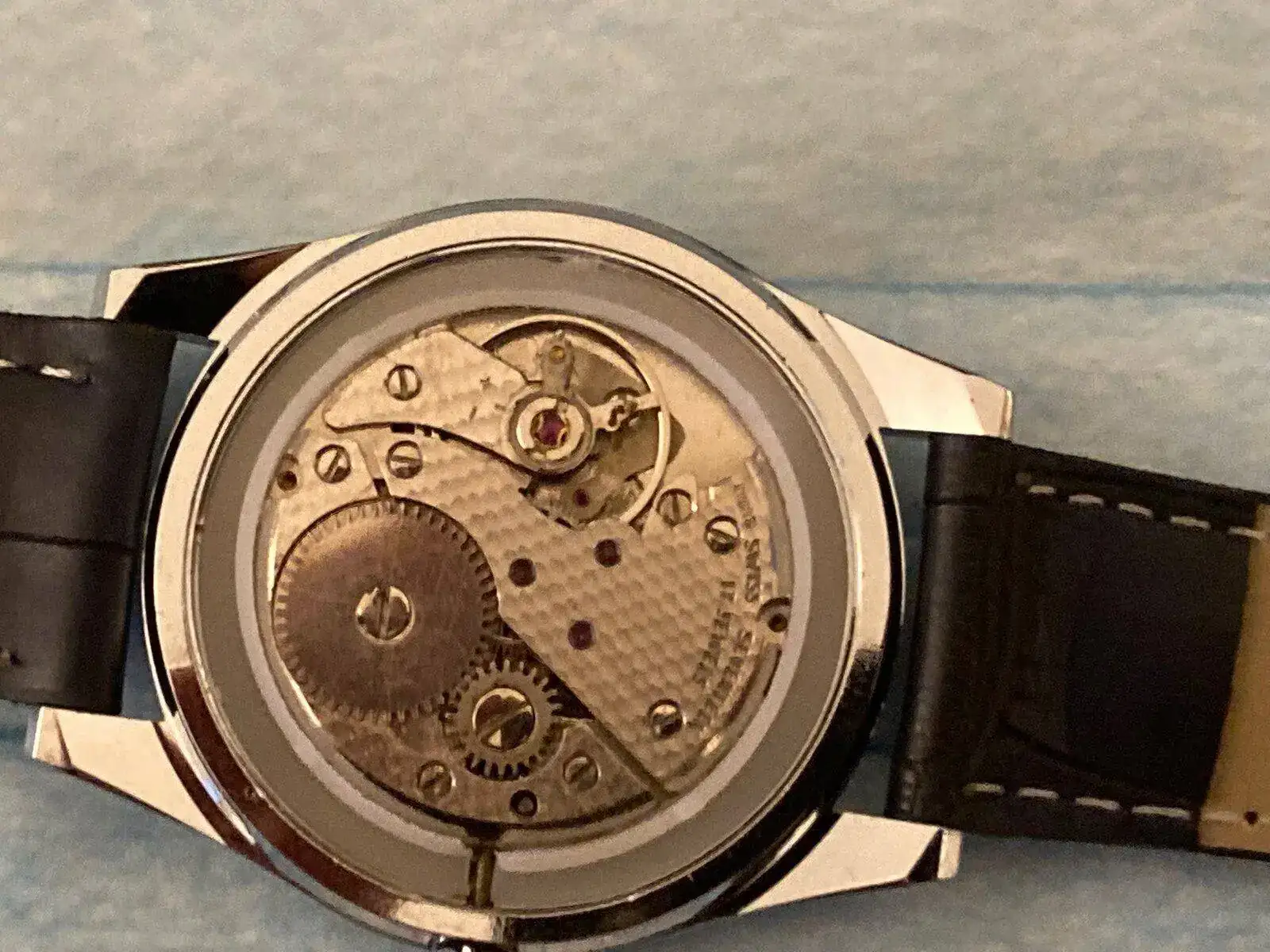

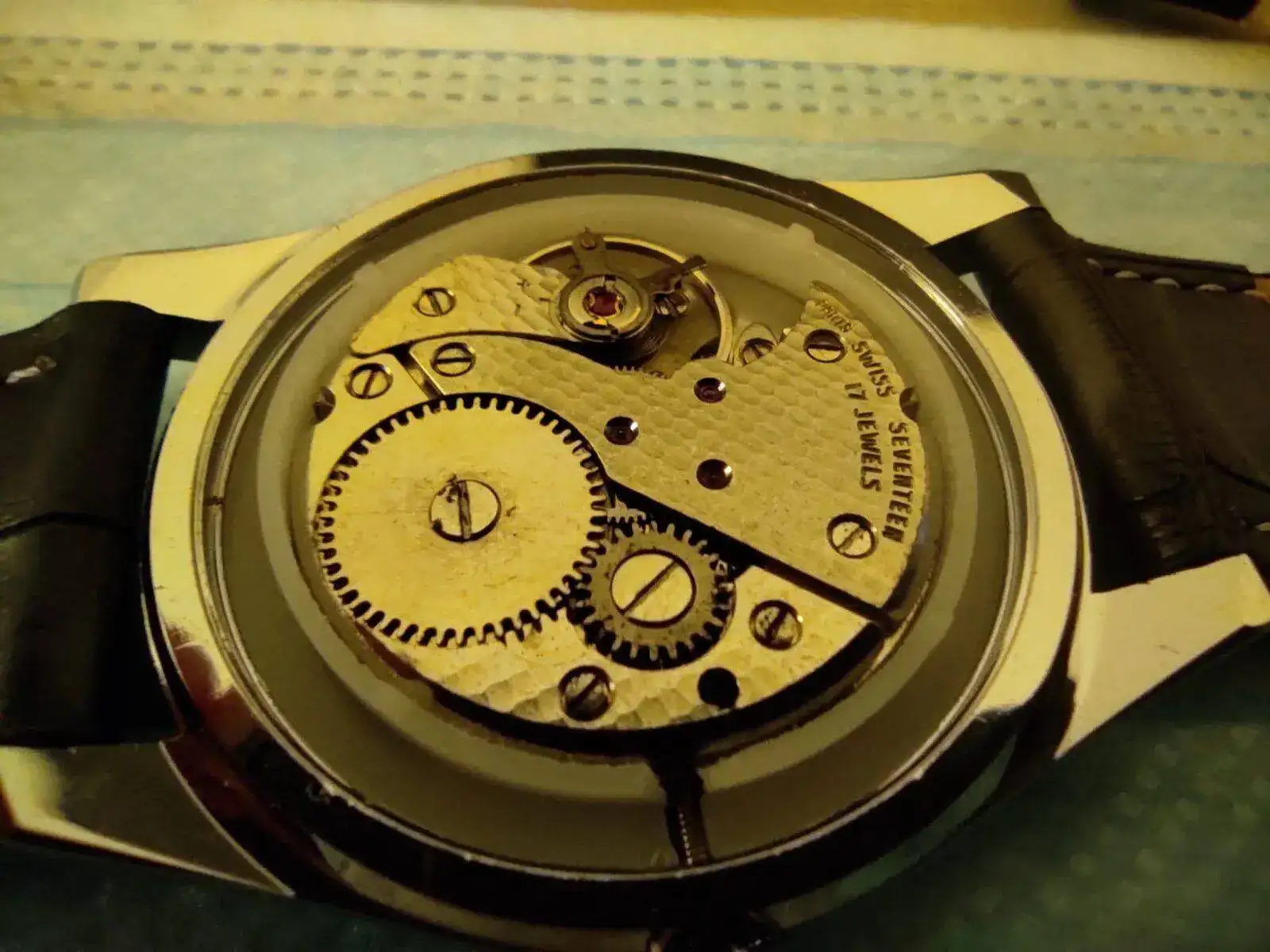

Pues al final no me he resistido y ya le he metido mano:
Este es el reloj por dentro, me extraña que la tapa no lleva tórica, tendré que buscar una que me valga.

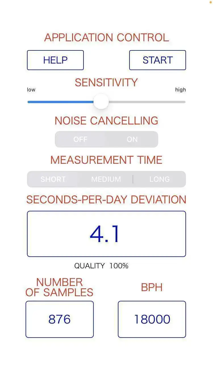

Y jugando un poco lo he dejado así, a 4 segundos por día (según watch tuner), aunque ahora estoy haciendo una medición cronometrada, llevándolo puesto, para ver lo que desfasa realmente en uso normal, seguiré actualizando, me estoy divirtiendo como un niño con juguetes nuevos :D

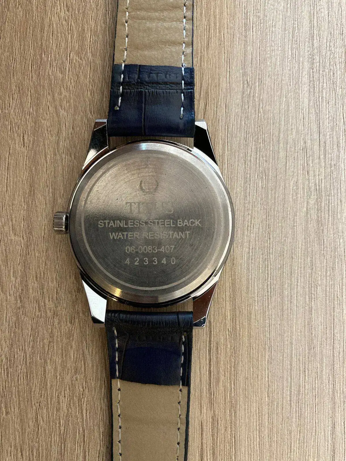

Siento decirte que no es un Titus original. Casi seguro viene repintado y rehecho desde la India
Reacciones: rufuls8
Pues el reloj está bien chulo y vaya valor el tuyo al meterle mano jejejeje 😉
Parece ademas que lo has ajustado bien. De todas formas yo lo llevaría a revisar para que te lo aceiten,....
Reacciones: rufuls8
Imaginaba que no sería un suizo original, evidentemente por el precio y procedencia (como bien dices, viene de la India), simplemente desconocía si Titus era una marca real a la que habían copiado, o le habían puesto el nombre de alguna submarca india o algo. Sabiendo esto, probablemente lo modifique más adelante y le borre el logotipo, ya que no me gusta tener falsificaciones, pero poco a poco, lo dicho, es un reloj para ver si me adapto a la cuerda manual.
