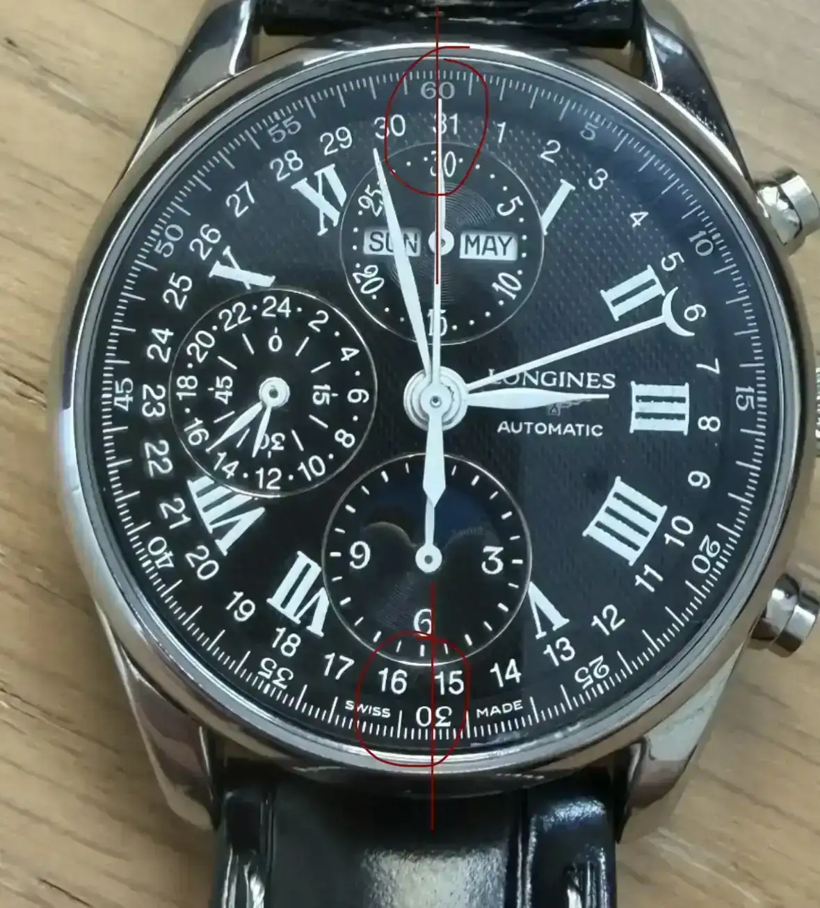

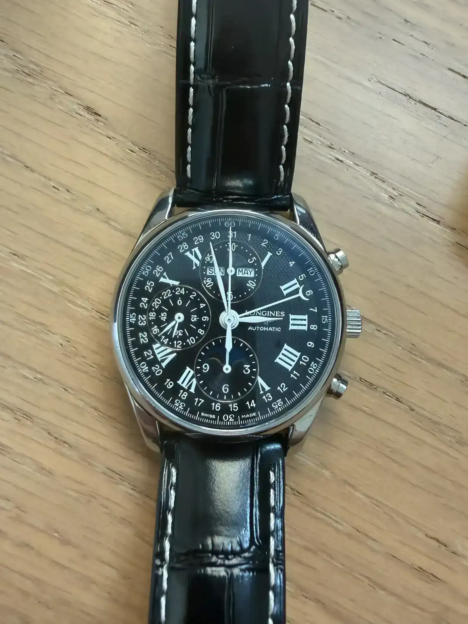

.... por lo menos la alineación de los segundos
y los días de mes no coinciden. otra cosilla es
que en el mío y en los que tengo visto, en luna
nueva no se ve la luna, pero sí las estrellas
La verdad que las agujas tienen mala pinta
El descentre del reloj alado debajo del Longines, mosquea un poco.
Reacciones: Ulukai, Rakso, Valero y 1 persona más
Yo tuve un máster collection con fase lunar y lo veía mucho mejor acabado, pero no sería capaz de decir si es falso o no

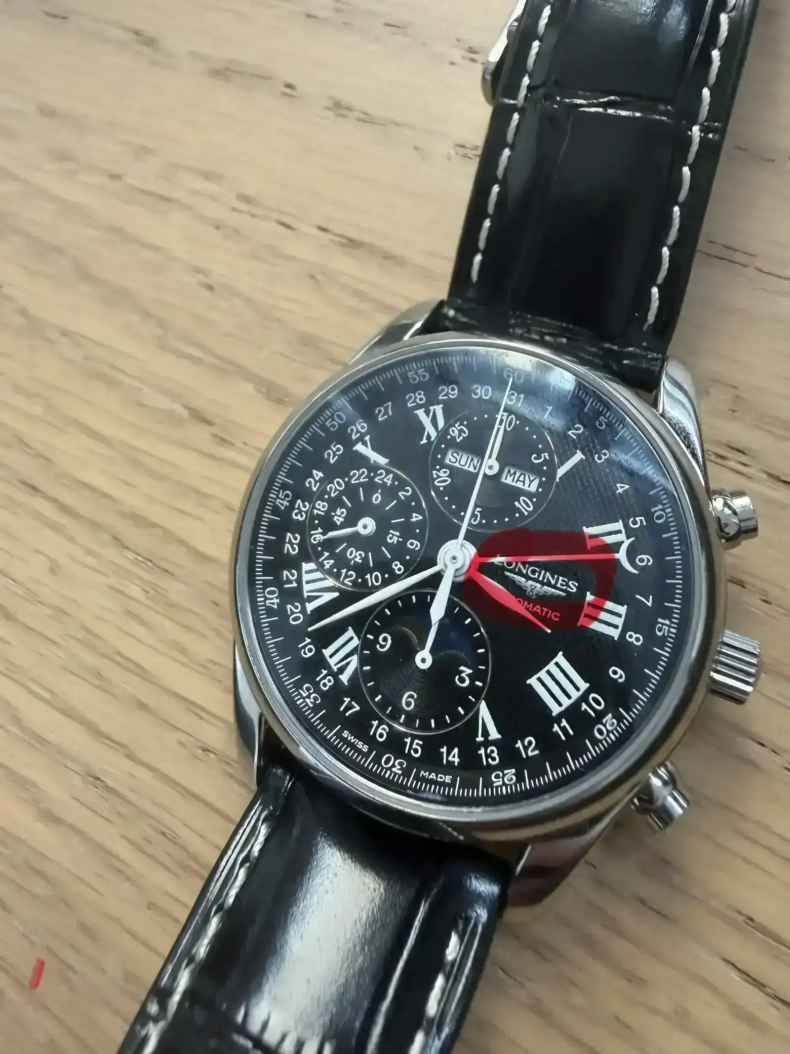

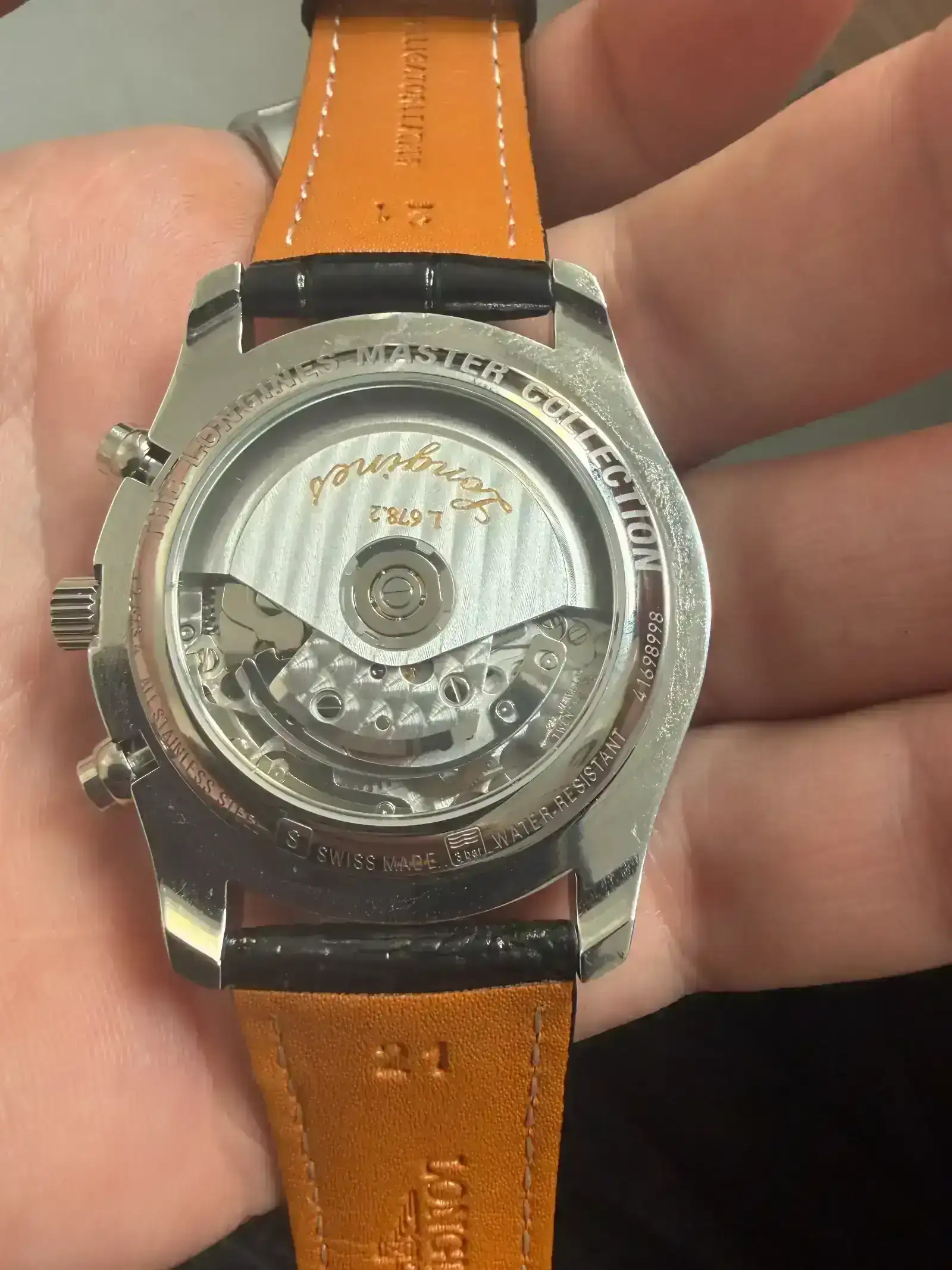

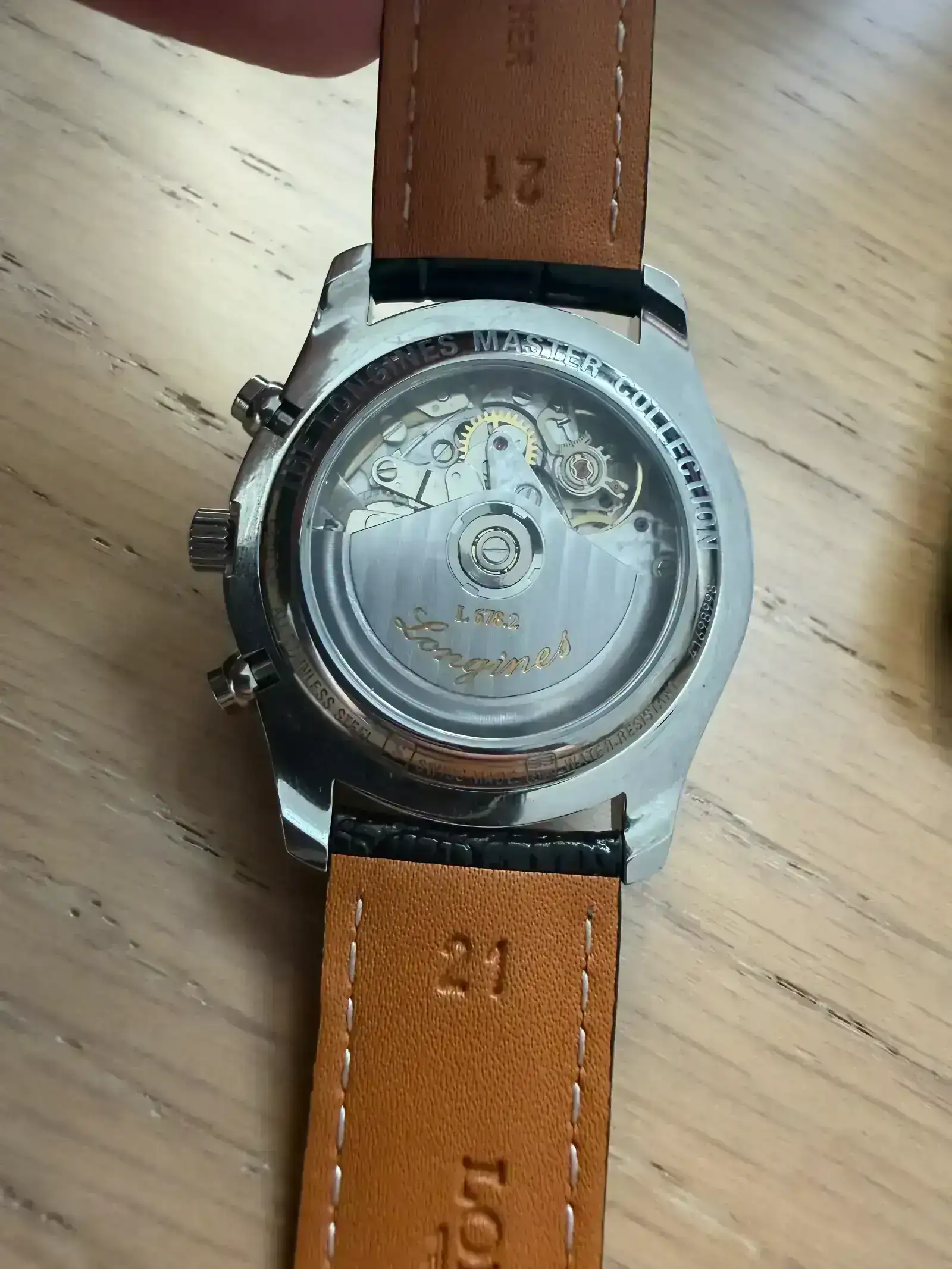

Hola, por aquí un aprendiz :)
Resulta que he comprado este reloj en vinted (1500€) y me ha surgido dudas sobre su originalidad.
¿Algún buen ojo puede echarme una mano?
Por lo que veo las agujas las han repintado, posiblemente de alguna reparación no oficial, lo único que me está costando es cambiar el día de la semana. Parece que se engancha un poco. ¿Qué opináis?
Ver el archivos adjunto 3488969
Ver el archivos adjunto 3488970
Ver el archivos adjunto 3488971

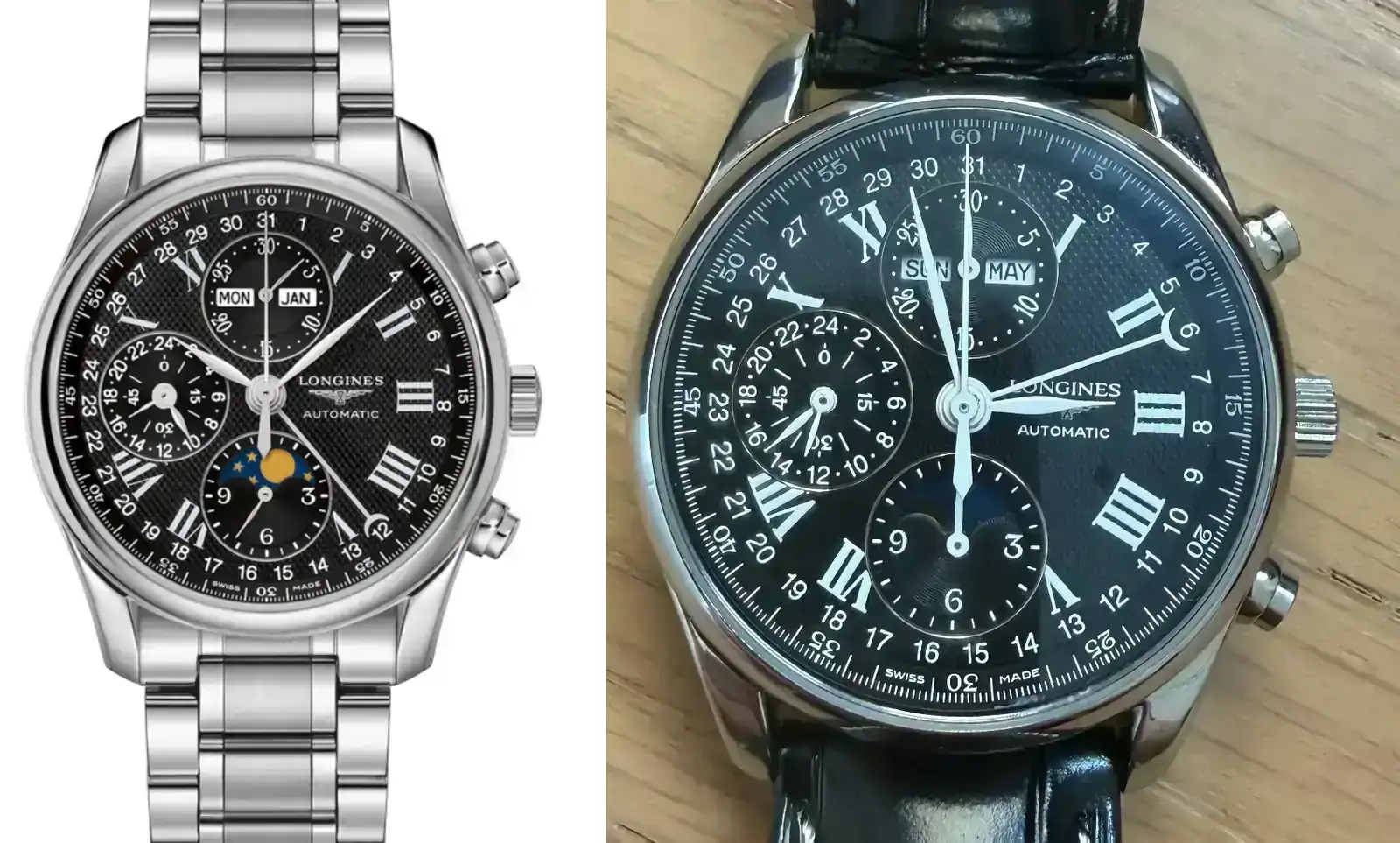

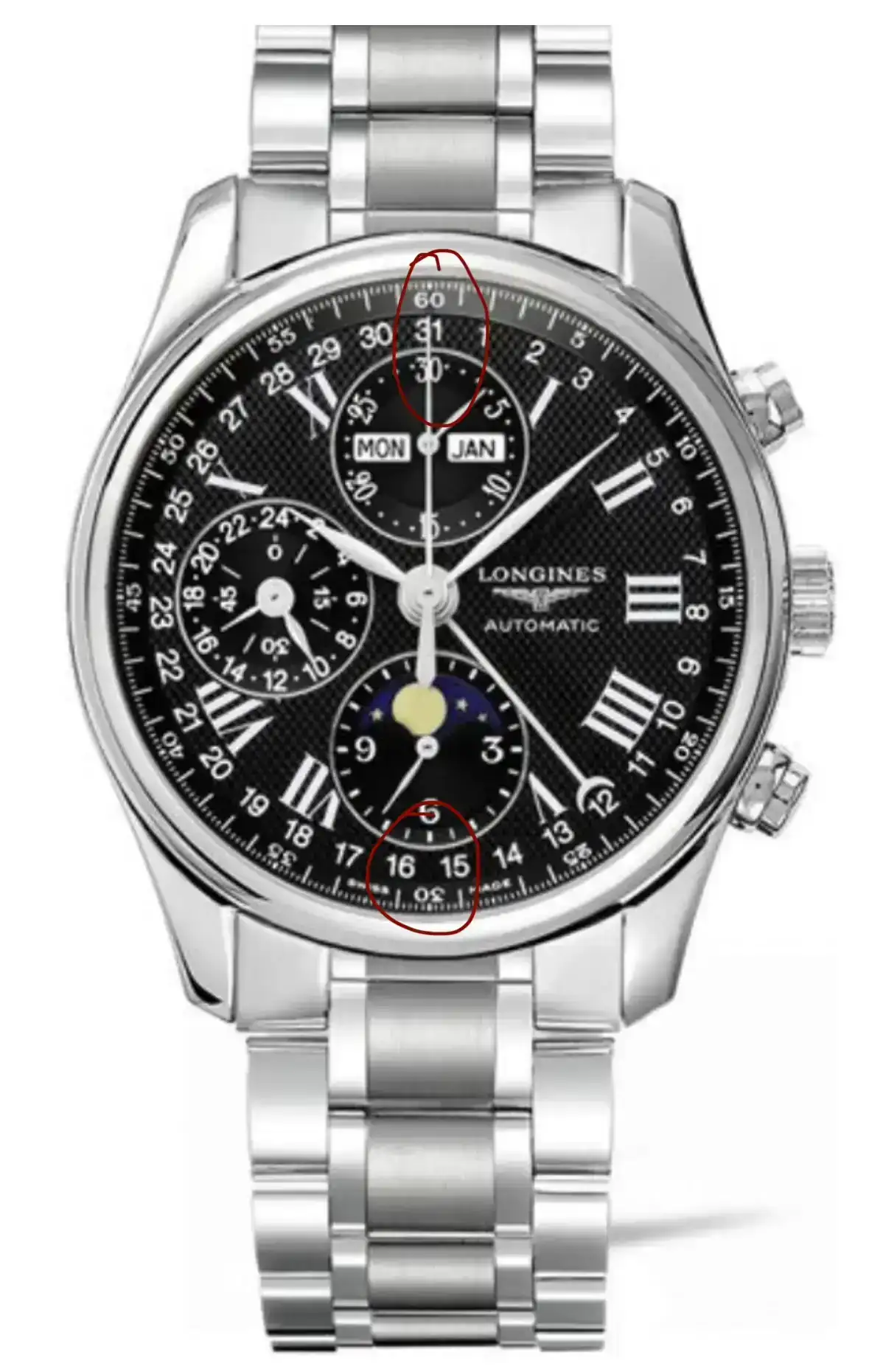

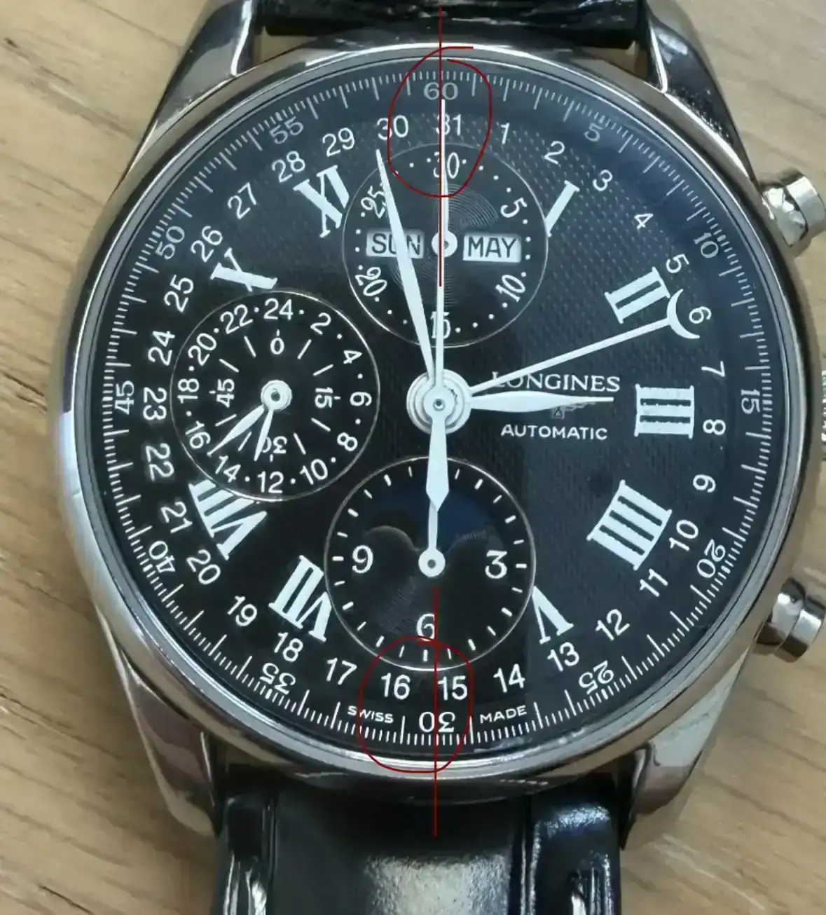

Hola, no sé si será una réplica o no pero, comparando con una foto del modelo de internet, en tu reloj la escala de los segundos está desalineada con respecto a la de los días.
Reacciones: Indy1961, Furón, Speedmaster411 y 3 más
... si está descentrado todo el movimiento
sería así, pero hay la posibilidad de que
esté descentrado solo el dial, lo cual no
afectaría a la tija.
pero hay diferencias dentro del propio dial.
fíjate el palitroque gordo del XI, en el tuyo
apunta entre el 2 y el 8, y en original prácticamente
solo al 8
Buena apreciación.
Además, si han montado descentrado el dial (que tiene toda la pinta) entonces la tija ha tenido que entrar forzada y es un gran problema.

Tiene una pinta dudosa. No sabría decir si es falso o no, cosa que sí me haría estar seguro de no gastar ni un euro en él.
Una vez metido en el follón, intentaría volver a la casilla inicial y olvidarme. Con la excusa de que hay anillos descentrados, que no cambia bien la fecha y que las agujas parecen repintadas, intentaría devolverlo a buenas perdiendo los gastos de envío si es necesario. Si lo haces, cruzo los dedos y te deseo suerte para que no te pongan ningún impedimento.

Yo me refería a que como el dial va sujeto al movimiento, puede ser que se haya introducido todo junto en la caja pero descentrado. Creo que el aro de los minutos va aparte y es respecto a éste que está descentrado. Si os fijais, el número 3 en romano, le falta un poco para estar centrado con el 15 de los minutos. Girando el dial con movimiento, todo junto, hacia la izquierda un poquito, quedaría centrado.
