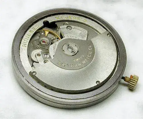

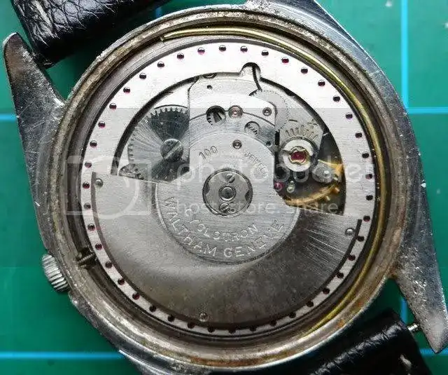

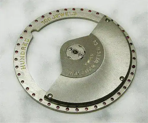

No. 100 pedrolos llevaba éste Waltham Cyclotron para parecer más fardón.
Un calibre Unitas tiene 17 rubíes y es también un calibre fiable y reputado.

No conozco el calibre en profundidad pero el que tenga 42 rubies no es ninguna proeza, habia un calibre con cien rubies y no tenia nada de especial. Proeza seran otros aspectos del calibre, o como mucho la posicion de los rubies......
Todos lo preguntamos al principio :ok::
Los calibres generales emplearan lo que les conviene usar... simplemente. Los rubíes los utilizaban en los laboratorios sintéticos, seguro con mas de 200 Años, sin saberlo existirán con mas calidad , me imagino.::Dbt::
garete
Explicación muy aclaratoria para los que somos profanos en la materia. Gracias por compartir vuestros conocimientos..
Jeje... Efectivamente. Éste:
Y como bien dices poco tenía de especial:

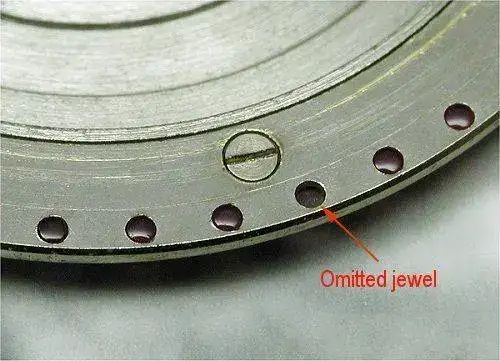

Incluso han omitido colocar uno de ellos para alcanzar la cifra redonda:
