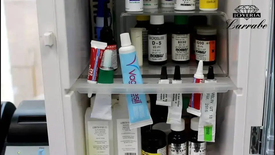

Por cierto, no pude dejar de notar que en el video que en el refrigerador tienen una gran variedad de lubricantes. En esa joyería están preparandos para todo.
[emoji23]
Sólo los llevo cuando no funcionan bien, o cuando es un reloj usado y no sé el mantenimiento que le ha hecho su anterior dueño.
Es conveniente la revisión si hay alguna anomalía, o retrasos/adelantos exagerados. Pero no exigen una Itv anual como los coches. Por cierto, ese refrigerador es una caja de sorpresas
Vaginesil....será para los bajos de los relojes
Pues eso mismo estoy pensando yo que no se que pinta el vaginesil..... Sera para " suavizar " la pieza antes de meterte un buen " meneo " o dos....:laughing1::laughing1:

Lo del Vaginesil no tiene precio...
