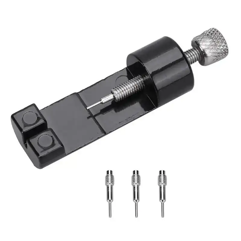

Para el ajuste de brazaletes:
  • Un quitapasadores de metal. O un martillito, un botador y un soporte. Pero que pa lo que cuesta, va mejor el quitapasadores.
Reacciones: CyberMetal y Albert_SBD

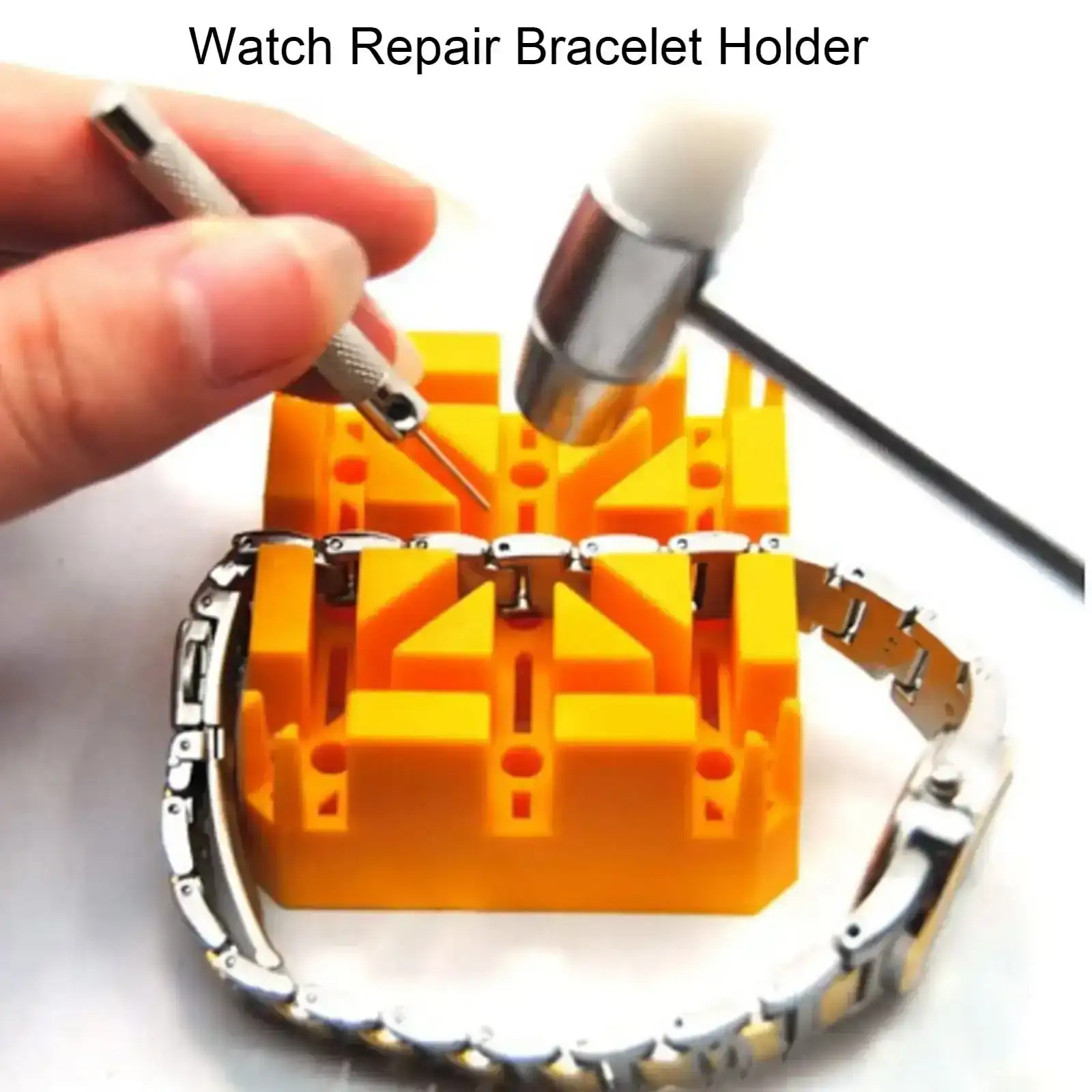

Además de lo que te han indicado, yo añadiría el soporte de plástico con ranuras, el punzón y un martillo de plástico para el ajuste de los brazaletes de metal.
Saludos cordiales.

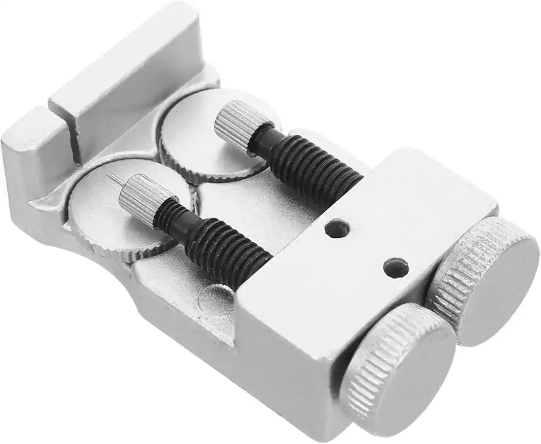

para los brazaletes hay éstas herramientas:
y no hace falta darle con maceta y cortafríos
Reacciones: Monsignore
Yo uso esta. Un pin para retirar el pasador, y otro para colocarlo
Reacciones: Doménico

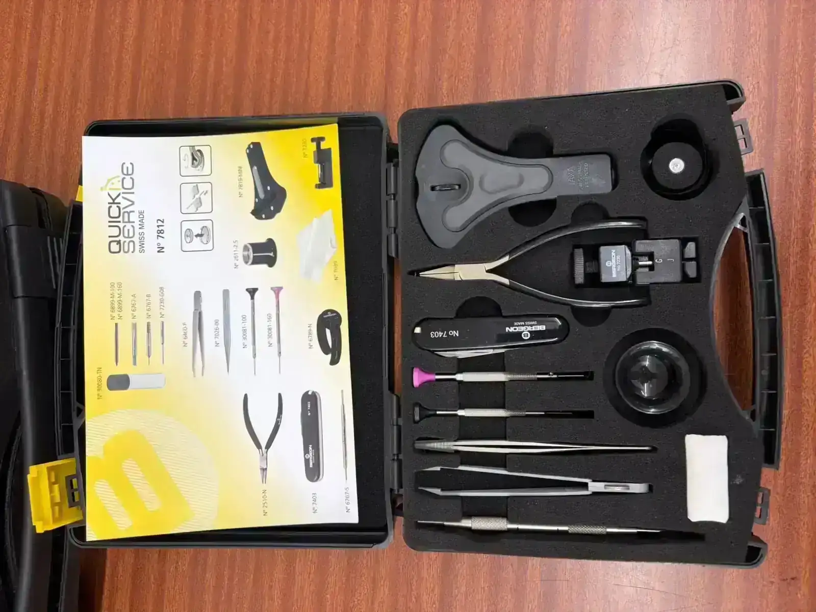

Yo me he comprado el maletín de bergeon, si es verdad vale 300€, pero la calidad que tienen las herramientas no tiene ni punto de comparación con todo lo que tengo comprado con AliExpress.
Reacciones: Juanda91 y Albert_SBD
