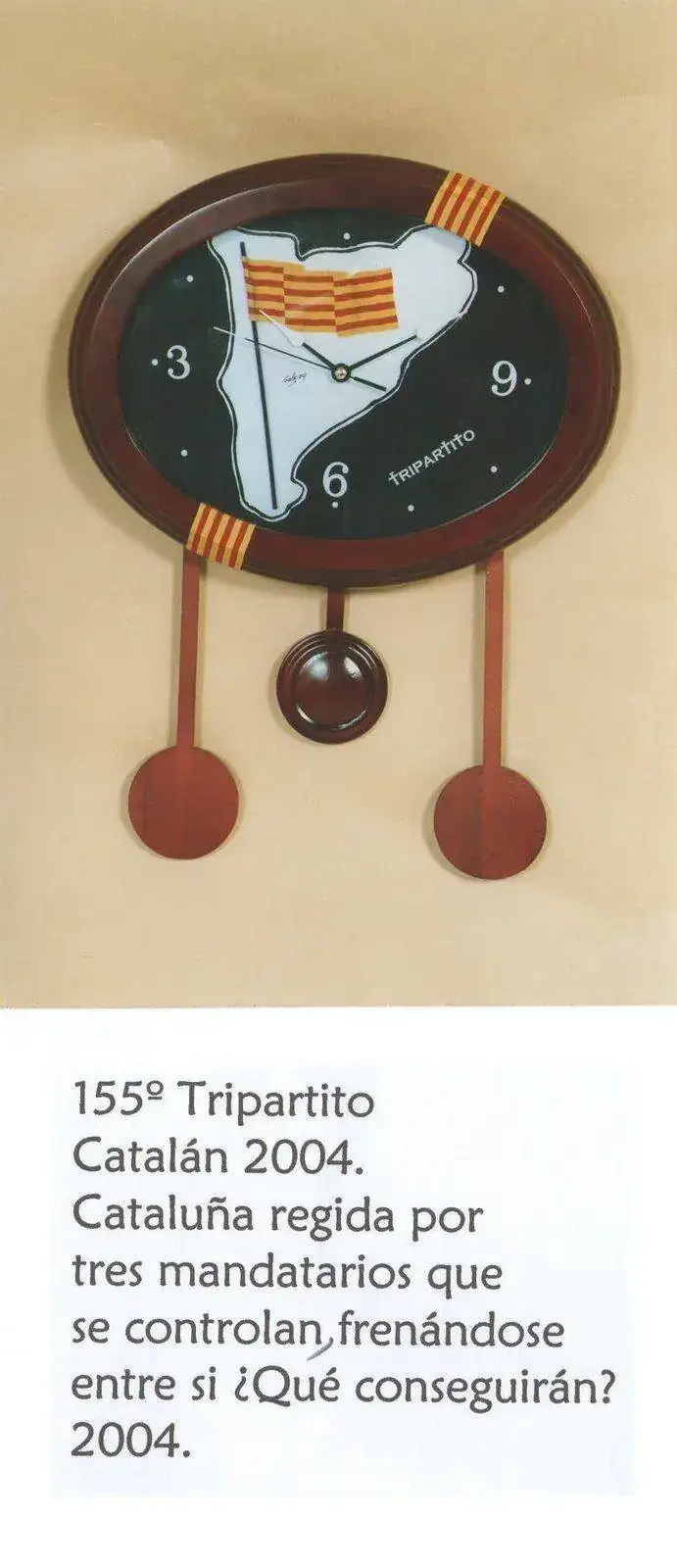

No solo en verano las corrientes de aire, y aires acondicionados paran nuestros relojes de péndulo, motivando que el relojero tenga que hacer de detective para identificar al causante de tal paro.
En el invierno del 2004, en el taller puse tas el mostrador, un calefactor eléctrico con rejilla superior, el cual no era visible para los clientes, y observe que al poner el ventilador en marcha los péndulos del tripartito se paraban, y al parar la ventilación este se ponía en marcha, y aproveche la incidencia, para hacerles magia, a mis clientes más menudos, les hacía creer que el reloj de tres péndulos obedecía mis ordenes, si mirando hacia el reloj le decía pararos y los tres péndulos se paraban, tras ver la incredulidad de los niños, decia poneros en marcha y los tres péndulos se ponían a funcionar.
Lo del 155.º es el Nº de la obra, una coincidendencia, ya que la obra data del 2004.
