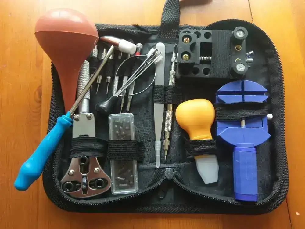

Gracias a todos. Finalmente compré un juego de herramientas barato en Amazon, más que nada para irme familiarizando. Las herramientas que he usado para ajustar un reloj han funcionado... para mi sorpresa. especialmente la llave jaxa, que no es mala, salvo por las piezas intercambiables que si son de bastante mala calidad. El resto: destornilladores, útil para sacar pulseras, etc. son de latón, pero con un poco de cuidado pueden valer para varias ocasiones. Curiosamente, a la hora de abrir el reloj, lo que más he echado de menos ha sido un torno en condiciones para fijar el reloj. Pero, insisto, para familiarizarse y para usos esporádicos este tipo de juegos de herramientas son suficientes. Un saludo y gracias de nuevo por vuestra ayuda.
yo tengo este juego desde hace algo más de un año y estoy bastante satisfecho. La pinza es muy delicada, eso sí, ojo con proteger las puntas. Los destornilladores son blandengues, y alguno más pequeño faltaría, de modo que es lo único que por ahora he tenido que complementar.
Tengo el mismo... Faltan algunas cositas pero aún no me animo a desarmar mucho

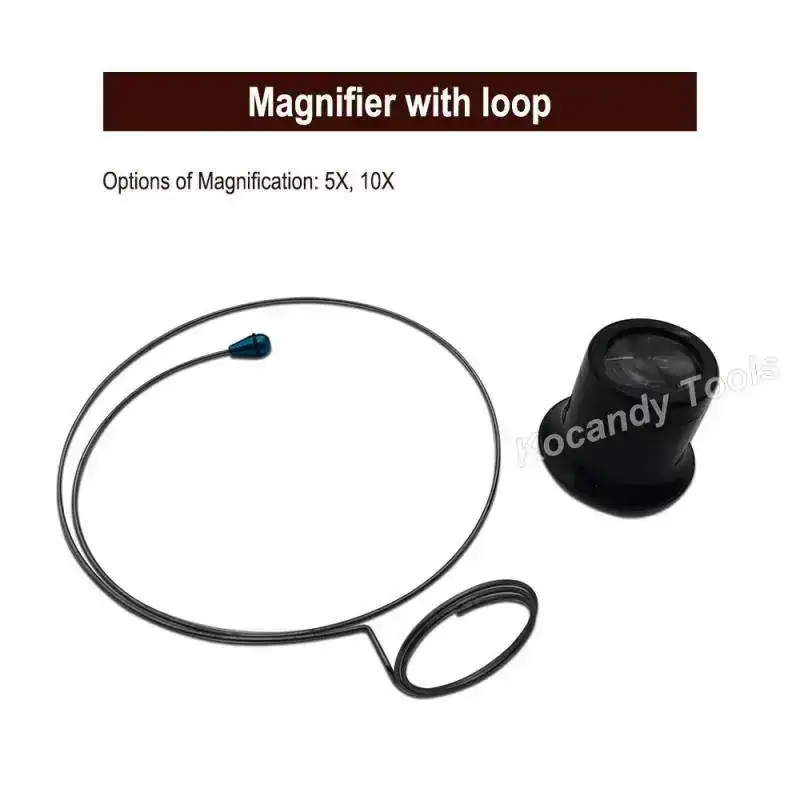

Por cierto, tengo buena vista gracias a Dios, que para actuar sobre la raqueta puede valer, pero para desmontar algo, lo veo difícil. Pero la lupa (no la he probado)que aparece en los estuches es monocular y parece difícil de manejar. Que opináis?
En Ali por algo menos de 4 pavos.
Muchas gracias. Así parece más fácil.
