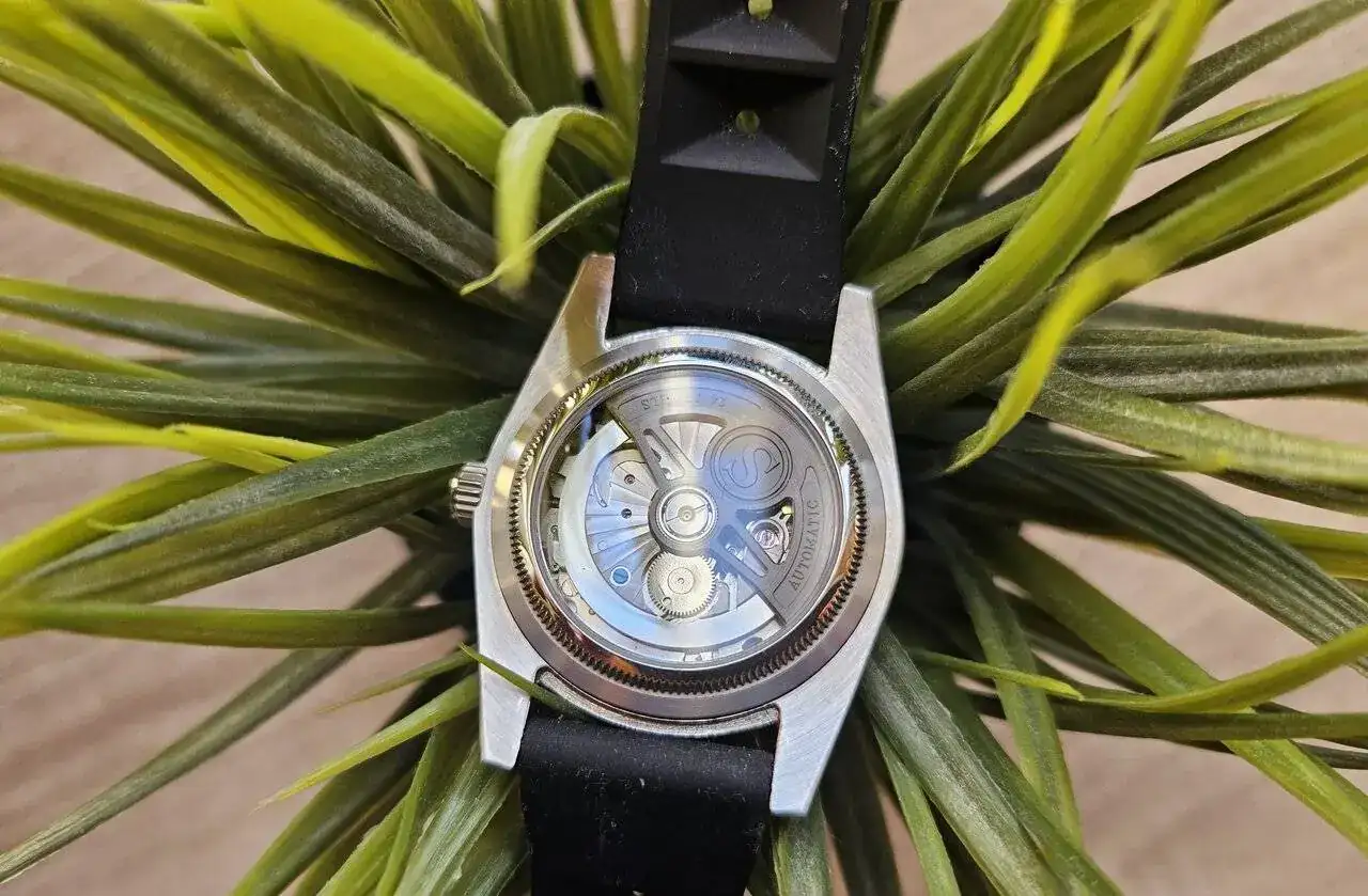

Este fue el primer reloj que hice, no fue mala idea comprar esa caja de plástico de aliexpress. Mala calidad, no he terminado usándola en ningún reloj, pero era barata para hacer el primer experimento y ahora la uso para guardar un NH35 de respuesto, protegido del polvo.
Con este reloj aprendí que hay que ser delicado con las manecillas. El segundero yo no lo pongo con la herramienta sino con la parte de atrás (plana) de un sacador de pasadores. Creo que para poner agujas la clave es:
-No tocarlas nunca con los dedos. Siempre guantes. Som imposibles de limpiar como vayan pulidas a espejo.
-No pasarse al apretar, pero asegurarse de que han entrado del todo. Si no, se acaban saliendo (me ha pasado)
-Mirar que giren paralelas, si no rozarán en alguna hora.
-El segundero ponerlo con rodico o pinza y algo plano para apretarlo en su sitio.

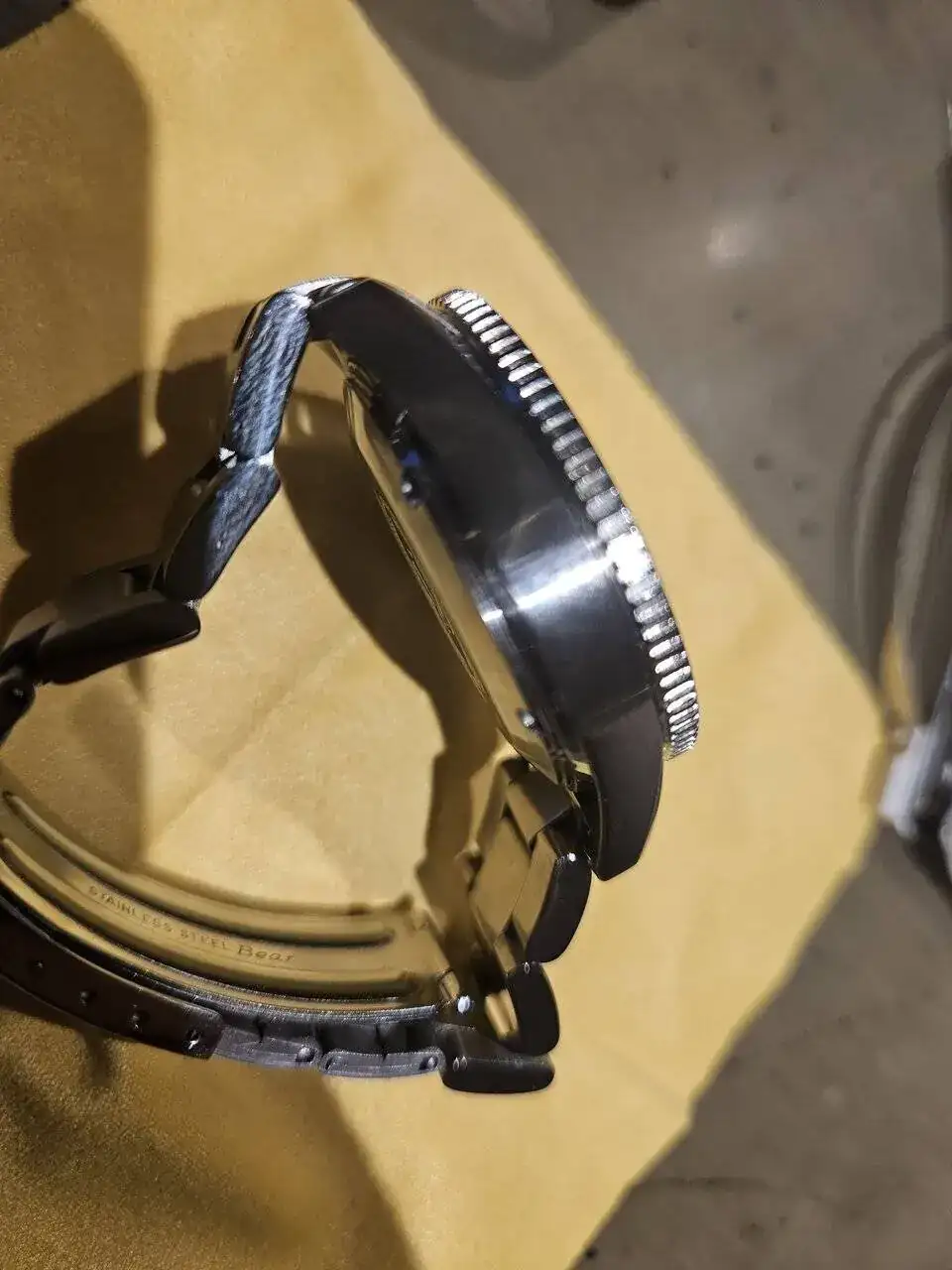

4. Aprendiendo a pulir metal
Comenzé como siempre con herramientas inadecuadas. El resultado es mucho mejor el que hago ahora con una lija de aliexpress para pulir relojes. Más abajo voy a poner una recopilación de mis herramientas clave.

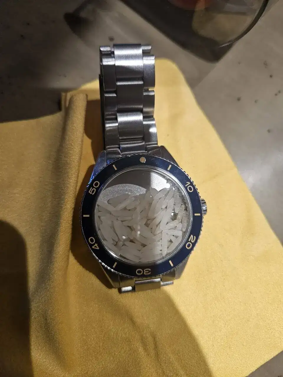

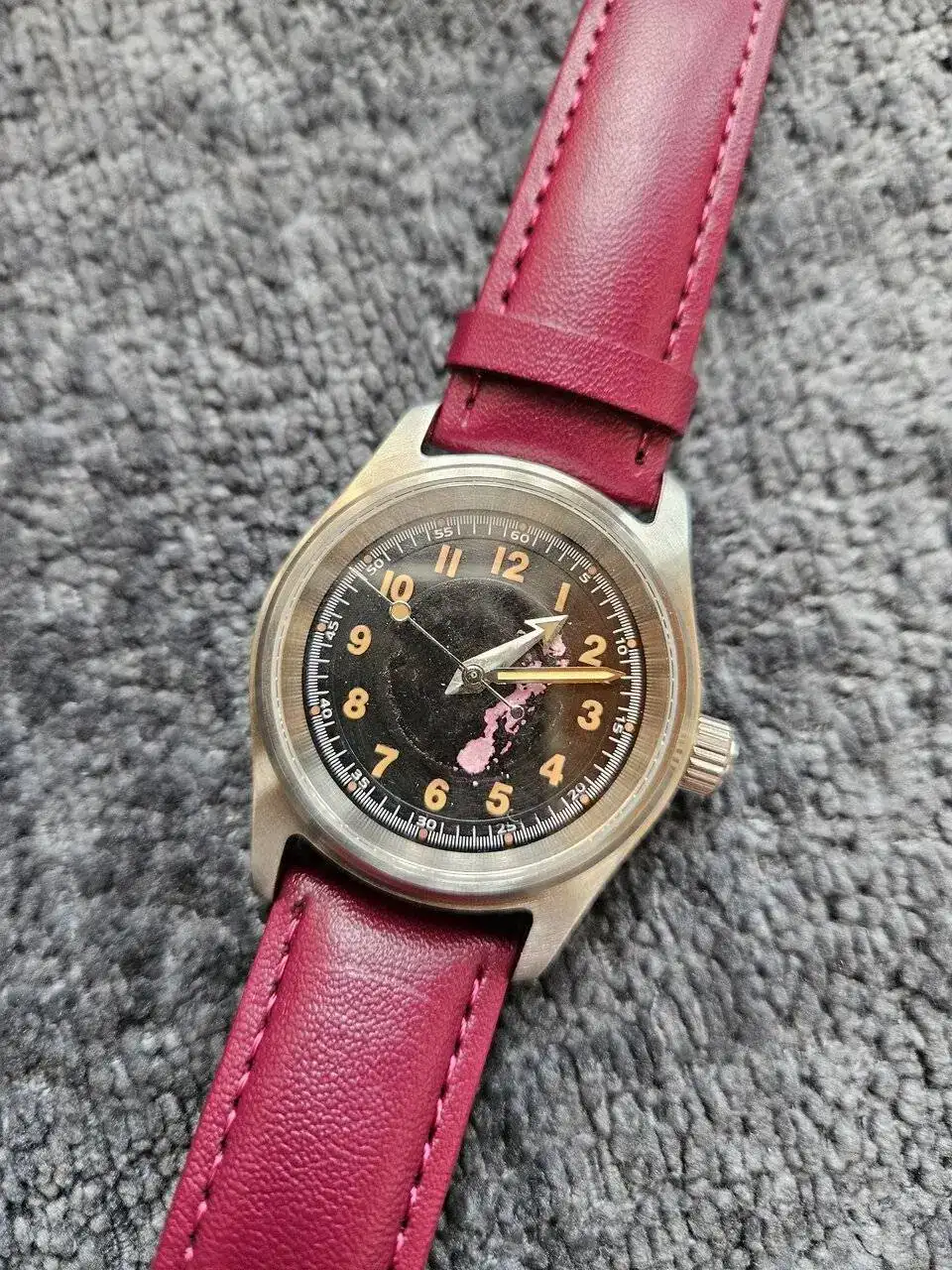

5. El reloj de arroz y experimentos chungos con pintura en spray
Lo del arroz fue para secar la caja tras lavarla. No me pareció mal invento.

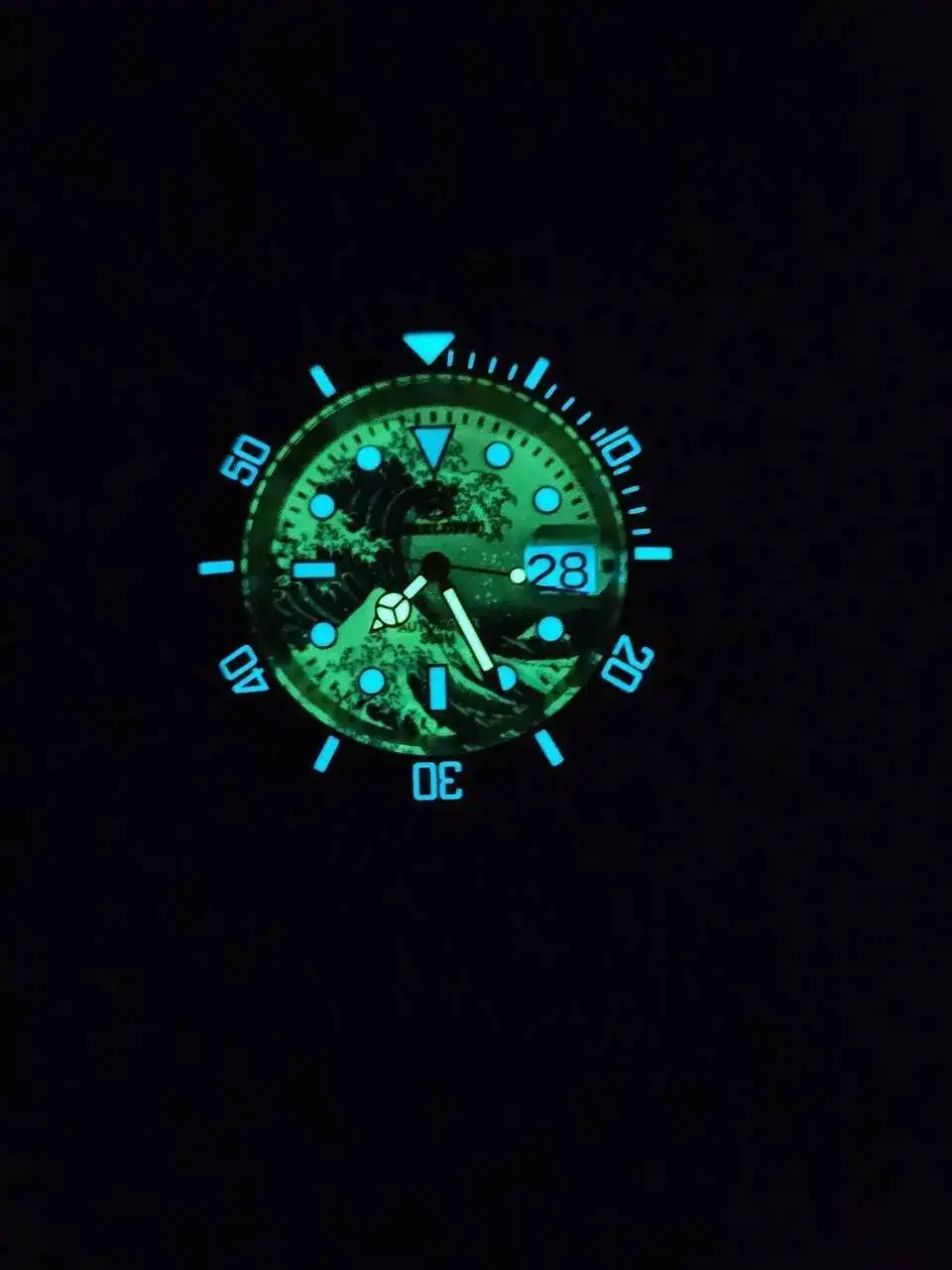

Lo de pintar con spray común ese dial quedó fatal. Varias lecciones:
-La pintura en spray encima de la luminova sigue brillando en la oscuridad. Curioso.
-La pintura tarda más de 24h en secarse y no puedes hacer patrones poniéndole algo delante (que es lo que intenté) porque la pintura tiende a extenderse después por toda la superficie. No se queda pegada a la superficie sino que es muy líquida

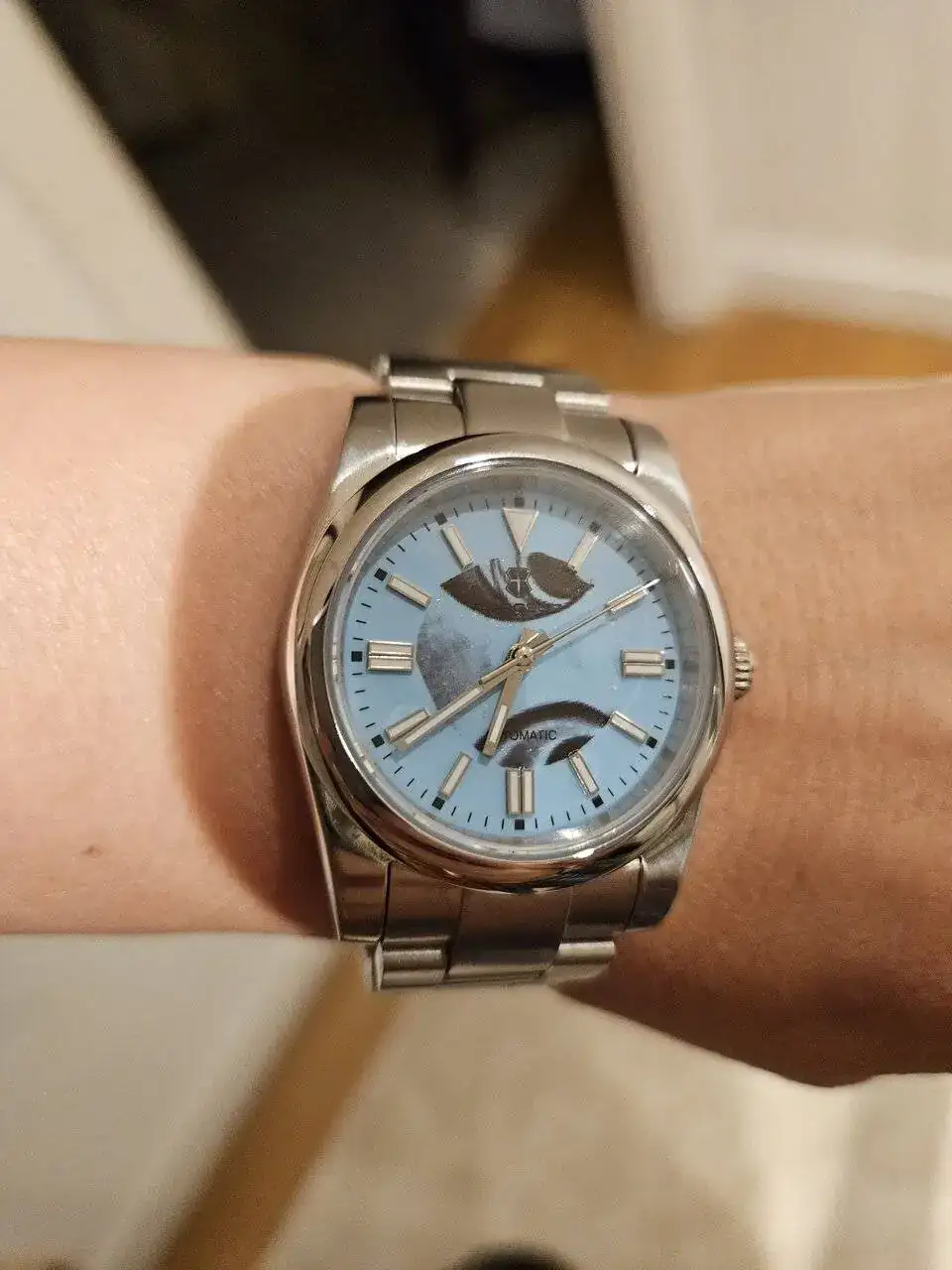

6. Tatuajes
Le puse en tatuaje de esos provisionales a la esfera. Fue una técnica que quise probar y funciona además de ser duradera. Lleva varios meses y no se ha despegado. Quizás el resultado no es el mejor pero la técnica quiero seguirla explorando. Lo más difícil es hacer el agujero para las agujas, el cual hice con una máquina de hacer agujeros. De otra forma no queda perfecto.

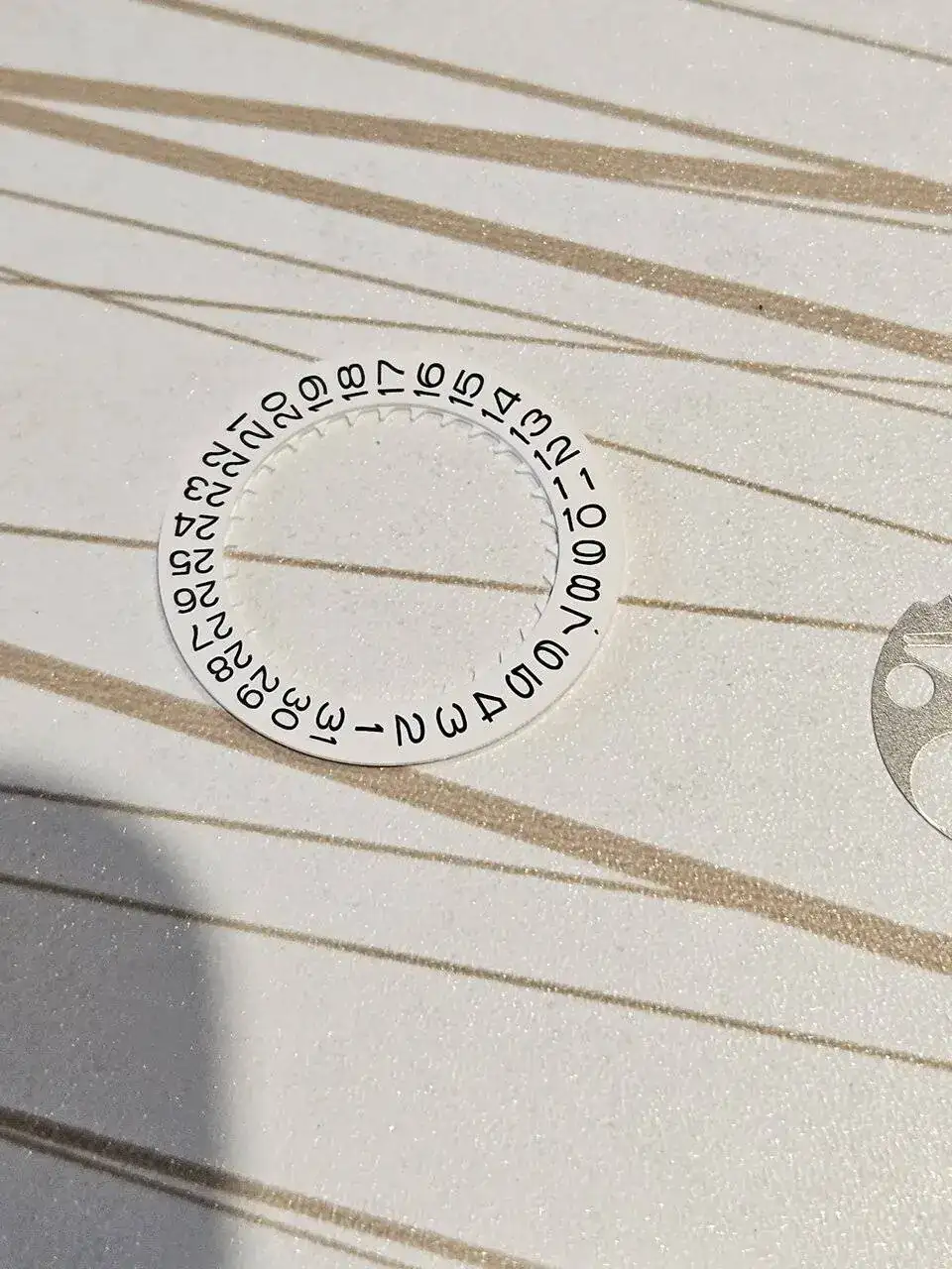

9. Cambiar datario
Hay que saber lo que se hace. Cambiar el datario es fácil. Querer convertir en NH38 una NH35 no tanto. Con otro movimiento, le quité piezas y me lo cargué. Repito: las piezas pequeñas saltan y son difíciles de buscar en la alfombra.

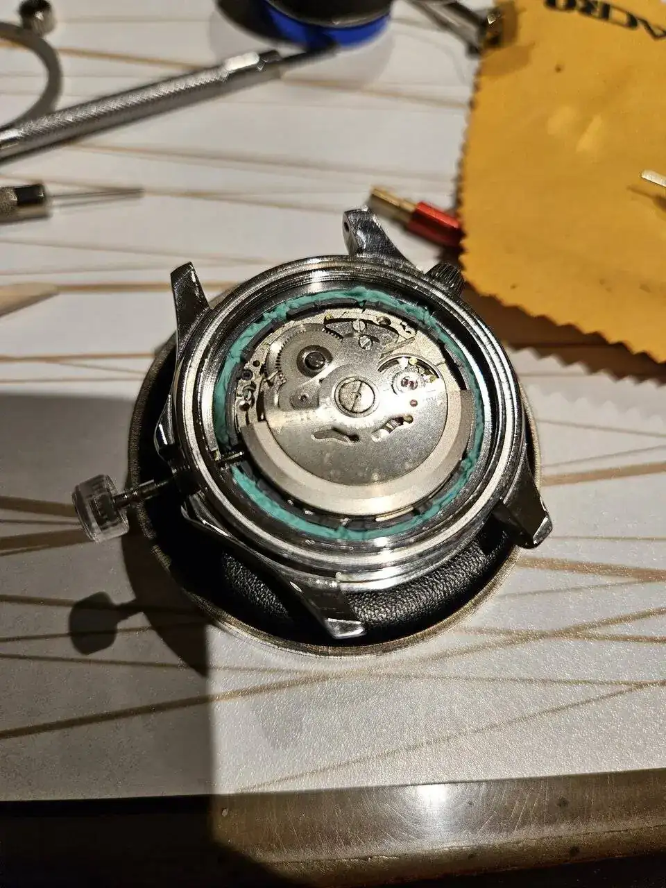

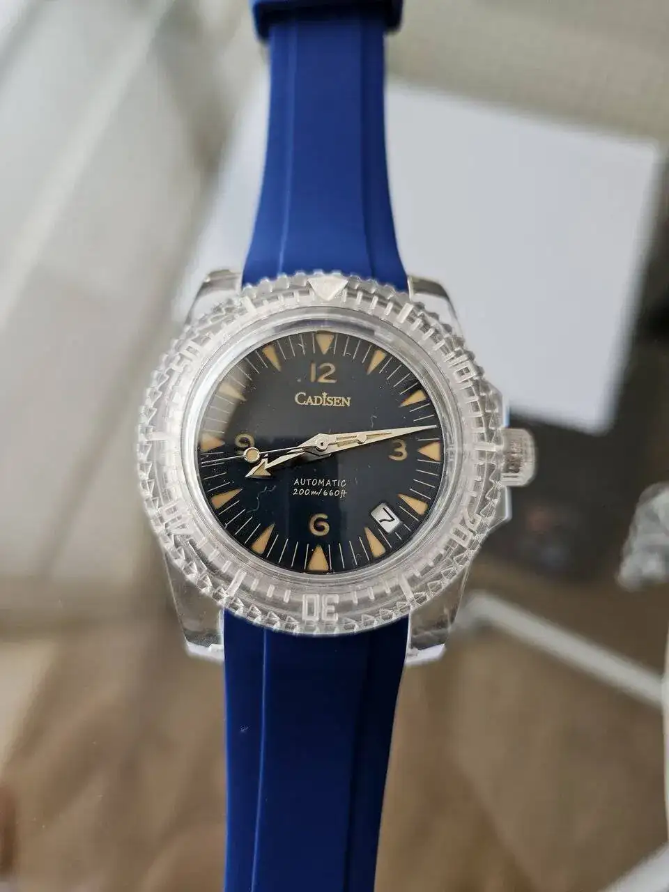

11. Calzando un NH35 en una caja de miyota usando rodico
Sin comentarios. Funcionar, funcionaba 😆

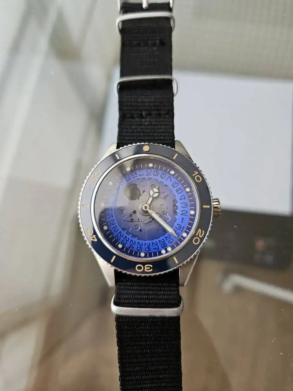

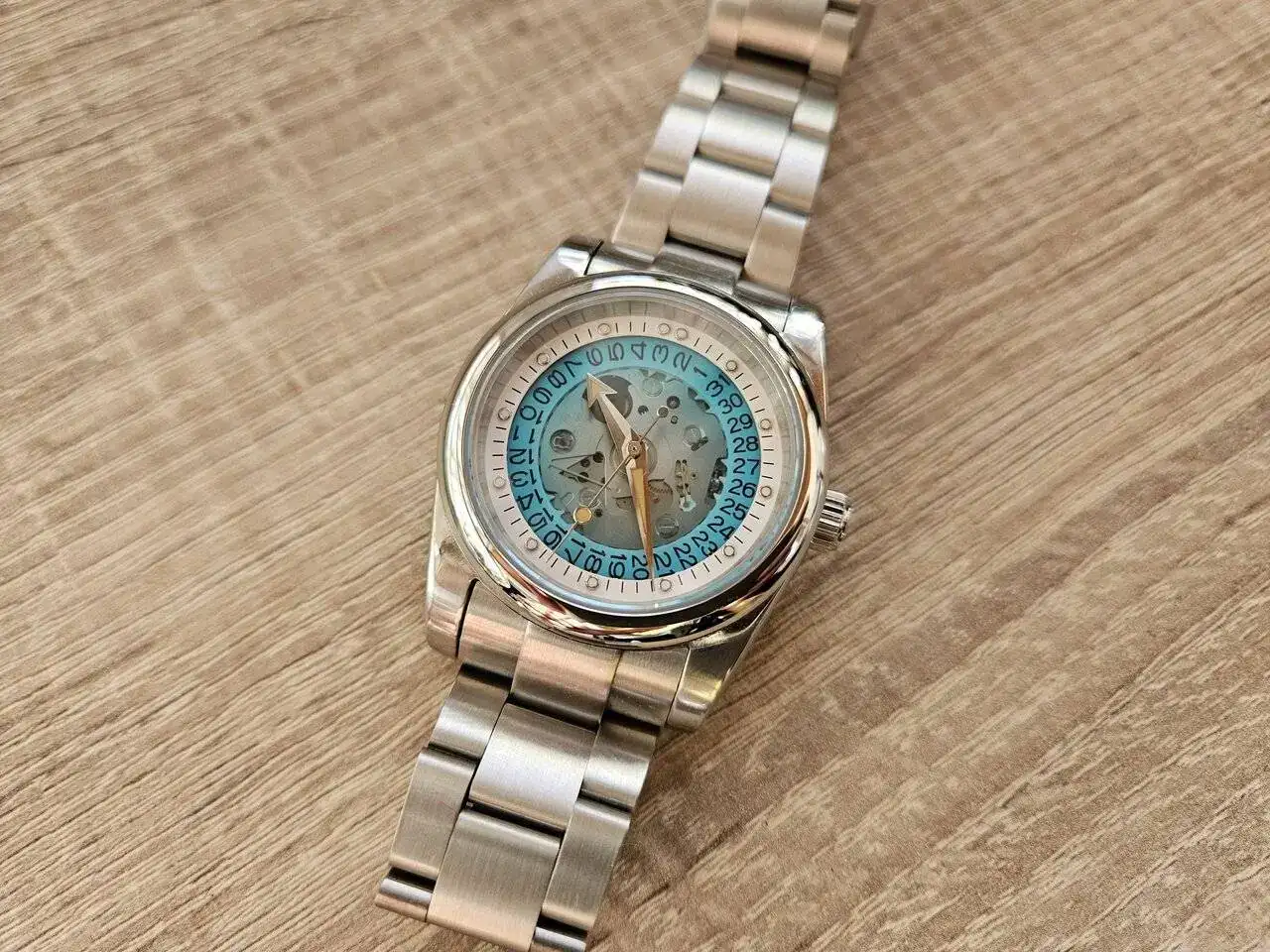

12. Experimentos de tropical dial
En este intenté degradar una esfera. Al final usé acetona, tipex y tinta china. El resultado pues bueno, poco legible, pero es una prueba de ideas de decoración y es único. Descubrí que se puede tener lumen tostado tipo old radium pintando el lumen amarillo de los Tandorio con tinta china morada. Y perdura, el color parece permanente.

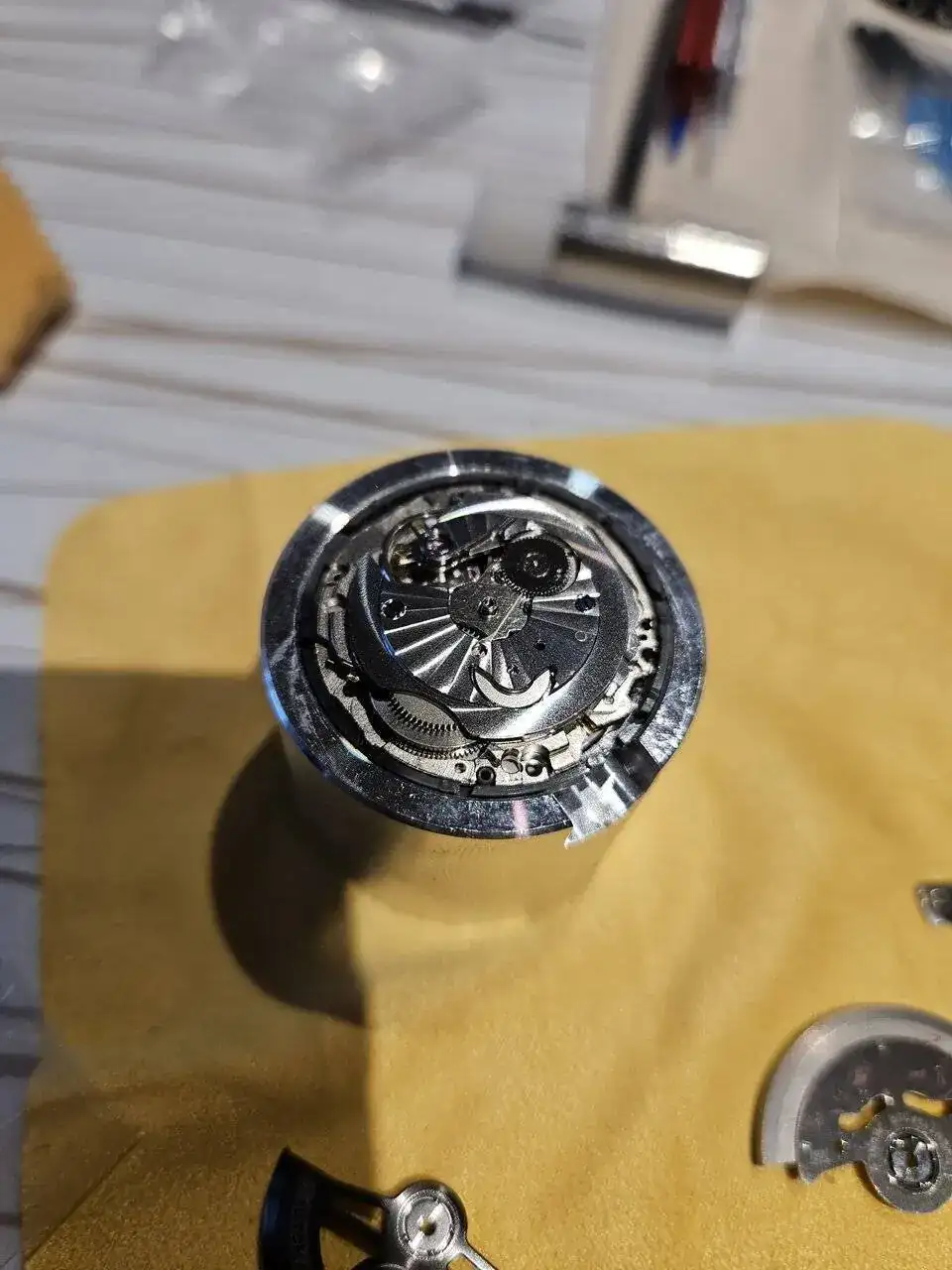

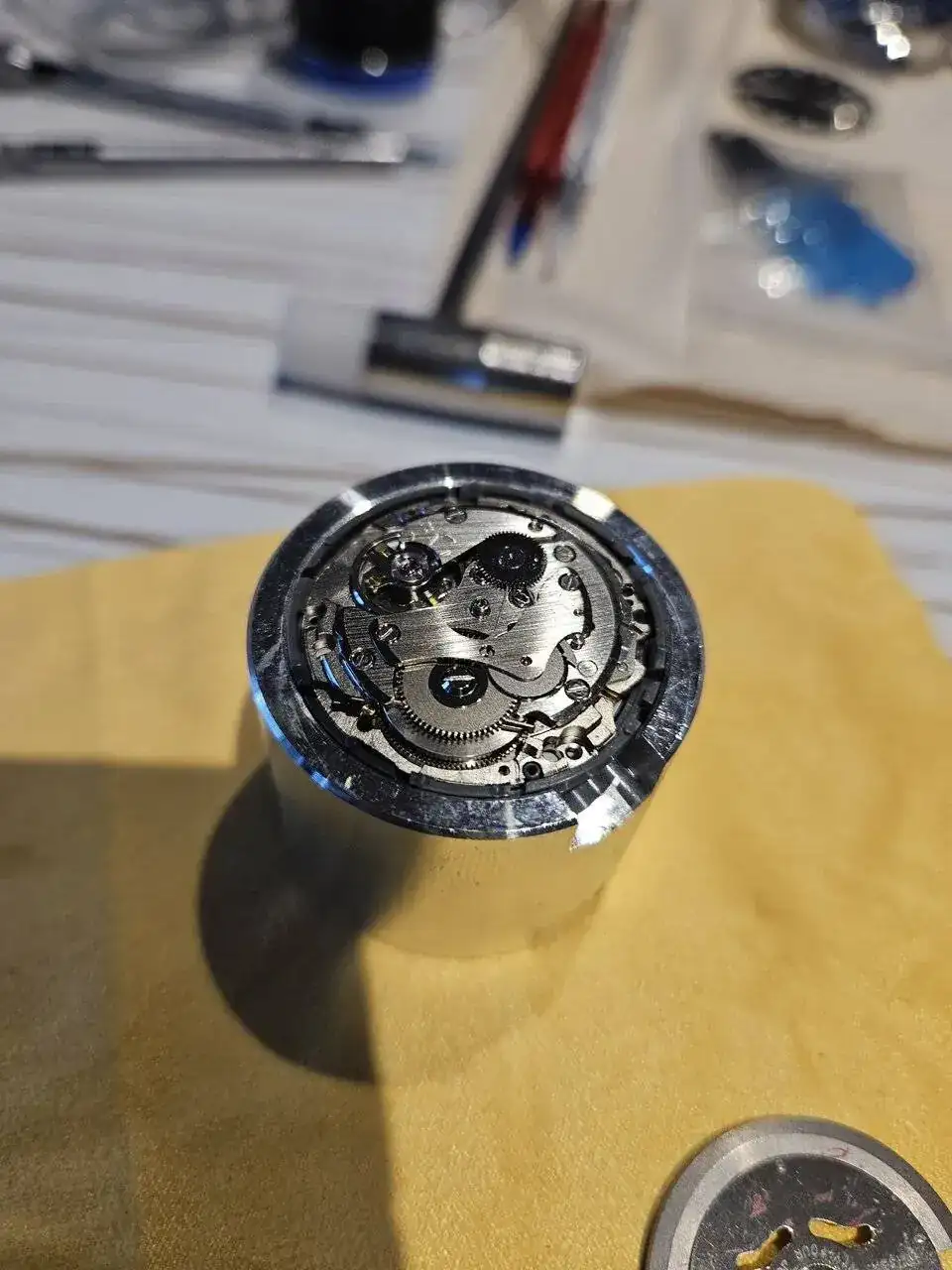

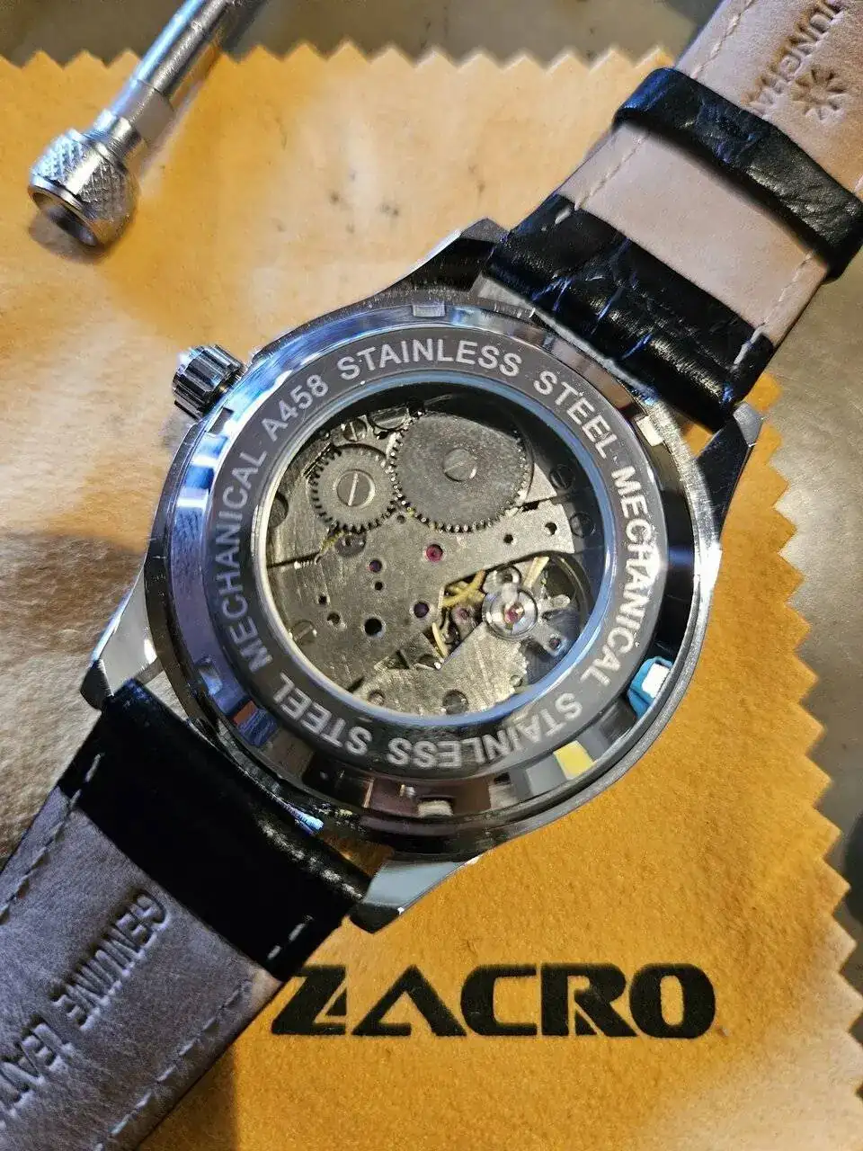

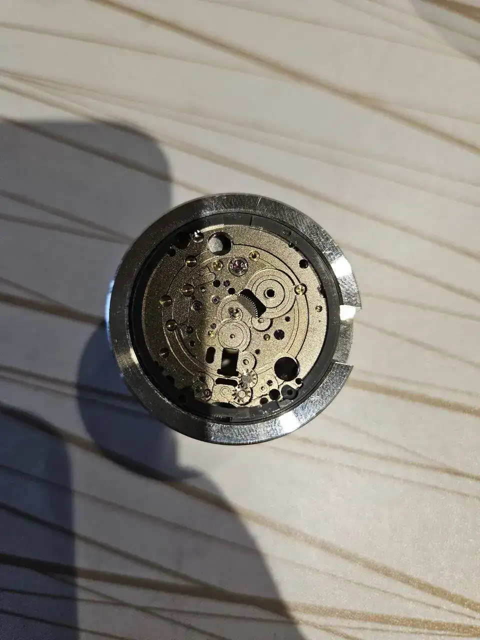

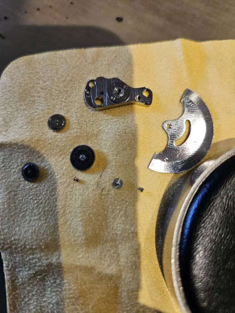

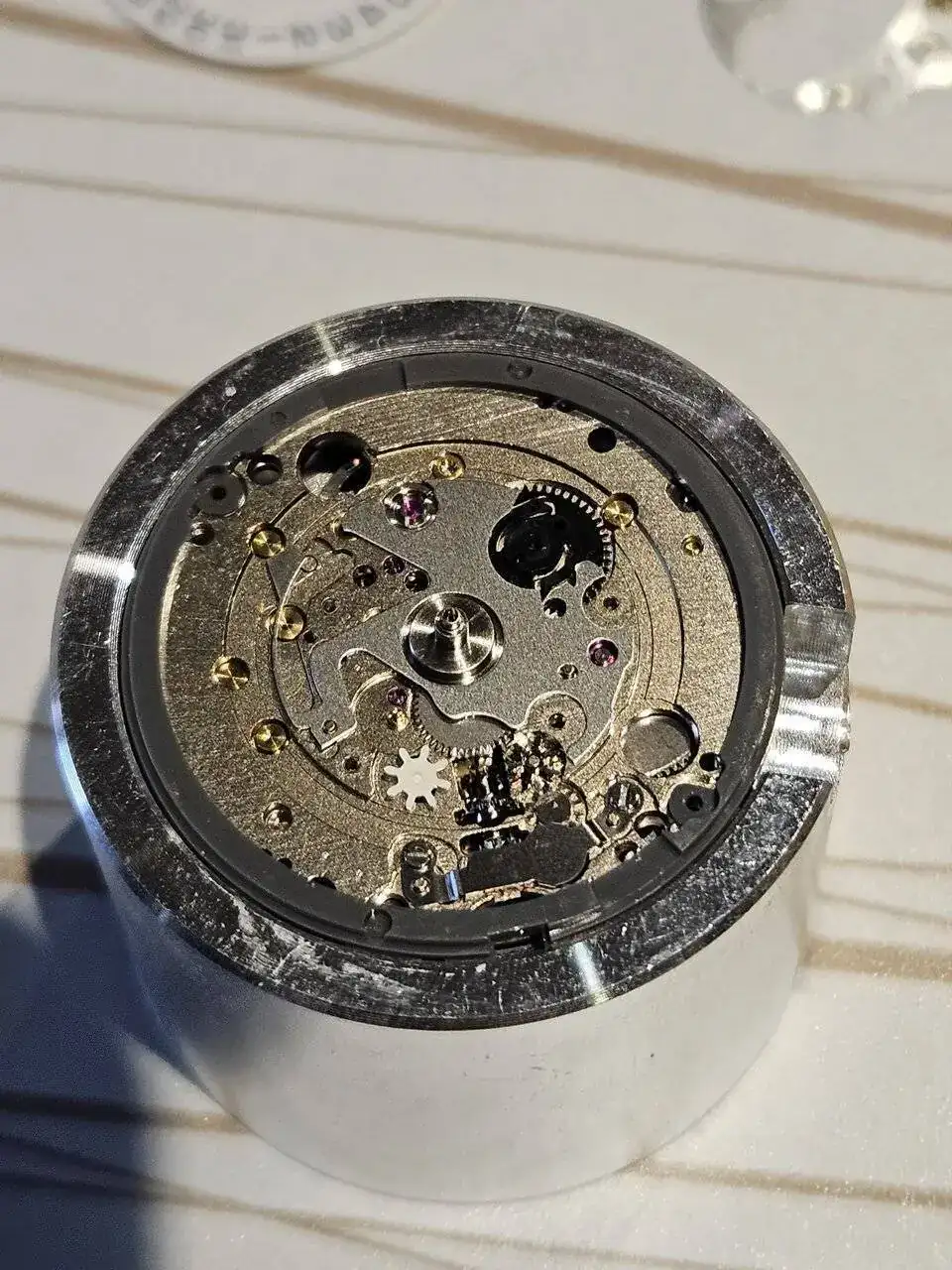

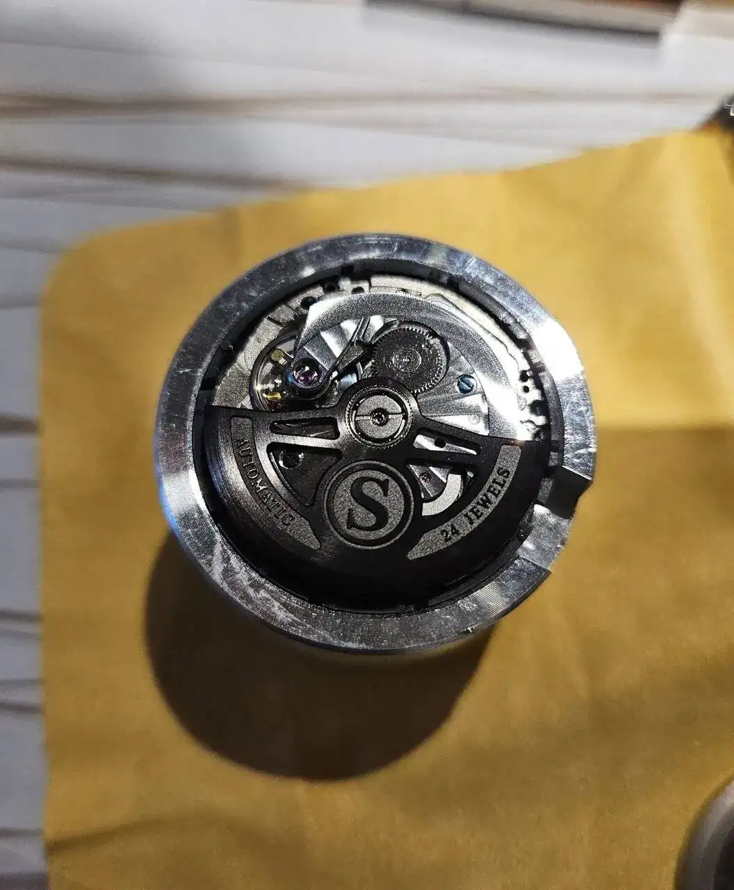

13. Desmontando un NH35 de los que me cargué y volviéndolo a montar
Lo más difícil es montar el balance wheel. Al montar hay que ir probando que las cosas están bien montadas y que las ruedas giran como tienen que girar. Fundamental lo que dije antes, buenos destornilladores. Lo del folio lo hice para poder tener un orden. Sobre todo, lo más importante, saber que tornillos son los de cada cosa. No todos tienen la misma longitud

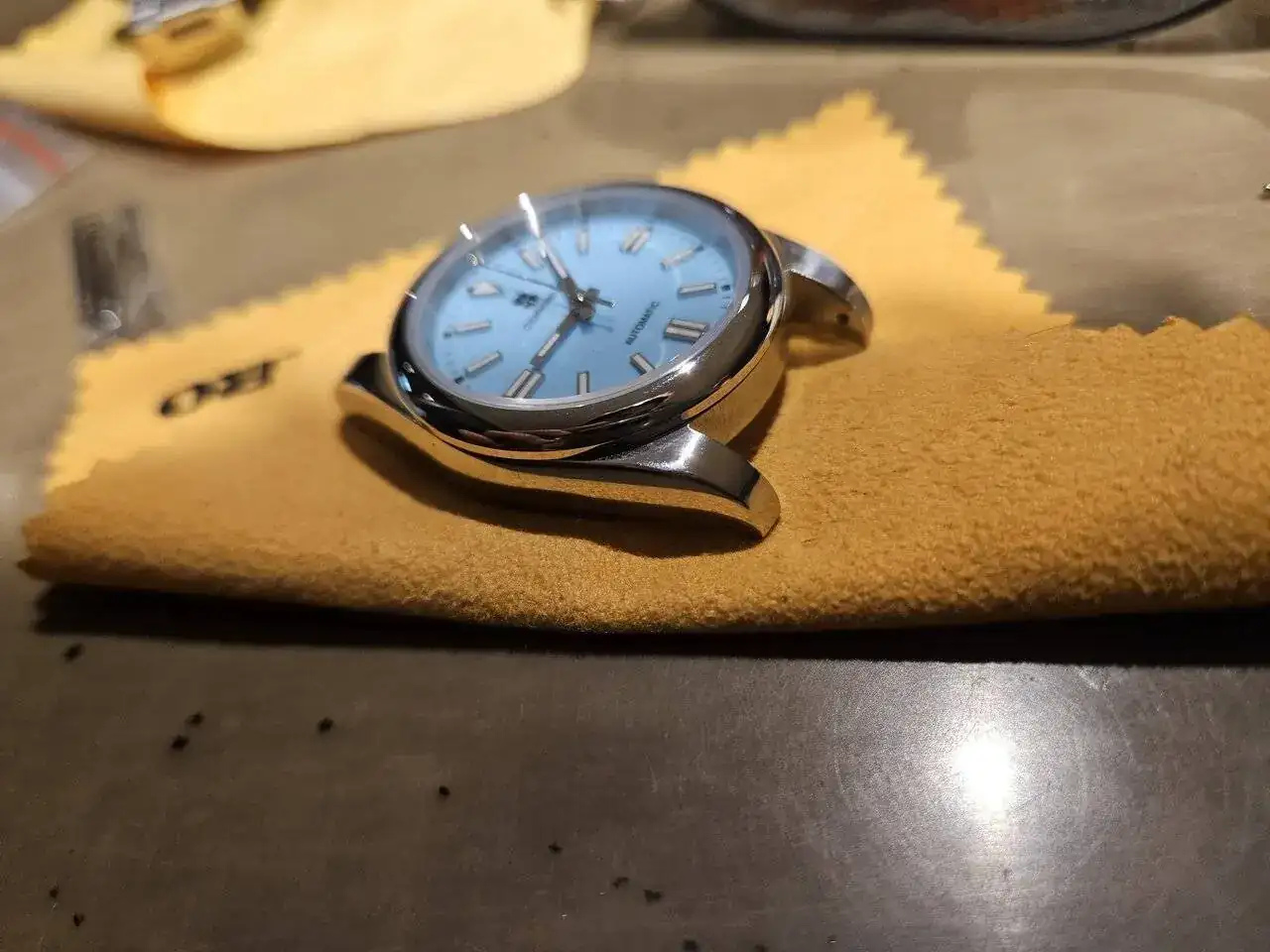

14. Agujas chinas

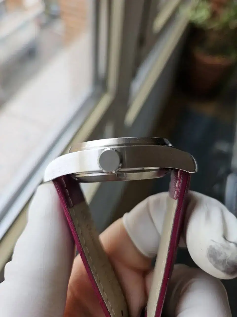

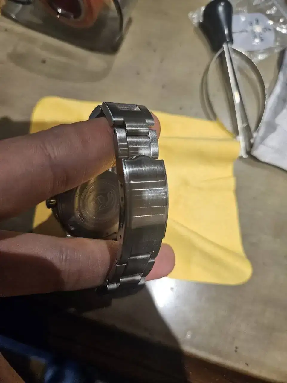

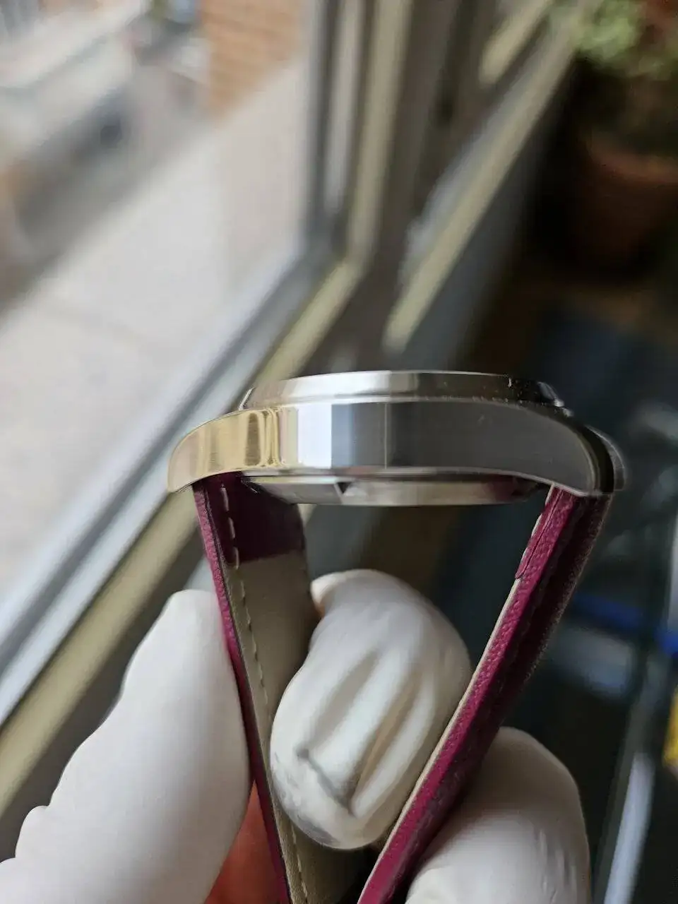

Estas rozaban tal cual venian de serie y las tuve que rectificar con los palitos de madera apretando sobre una superficie plana. También a veces si la curvatura es poca las rectifico ya montadas. Me paso con un segundero con la punta doblada. Es importante guardar las agujas en un sitio donde no tengan presión encima porque se doblan con nada.
También es importante a la hora de quitar las agujas proteger el dial. A este le hice una marquita por no hacerlo.

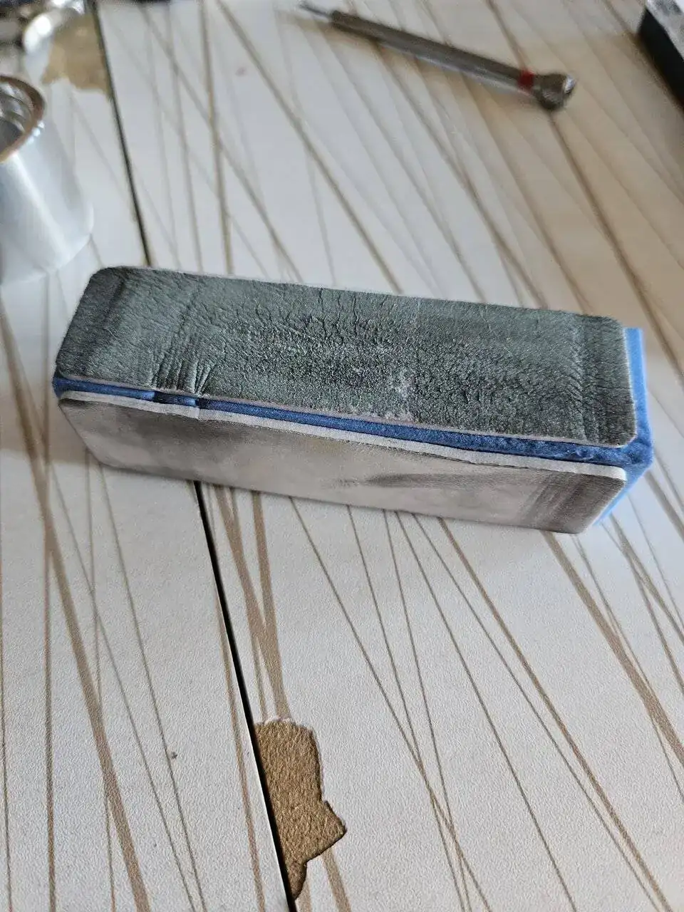

15. Puliendo con las herramientas adecuadas, mejor acabado
Es fácil mejorar los acabados de los Tandorio

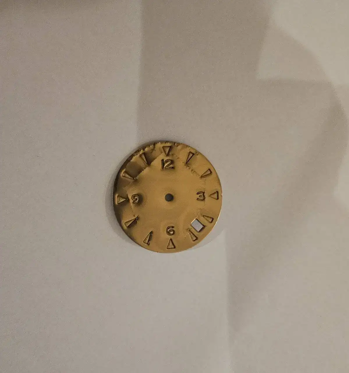

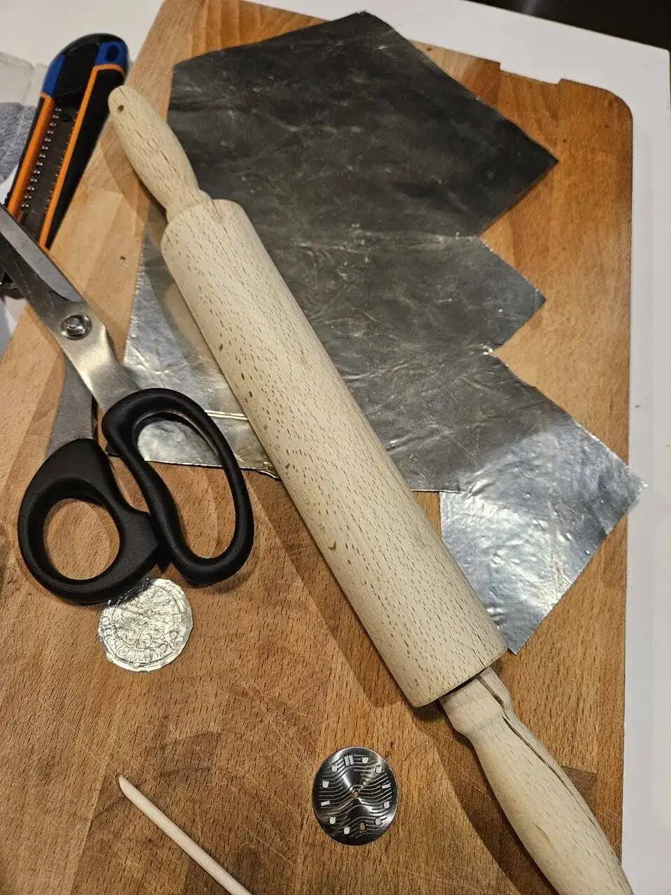

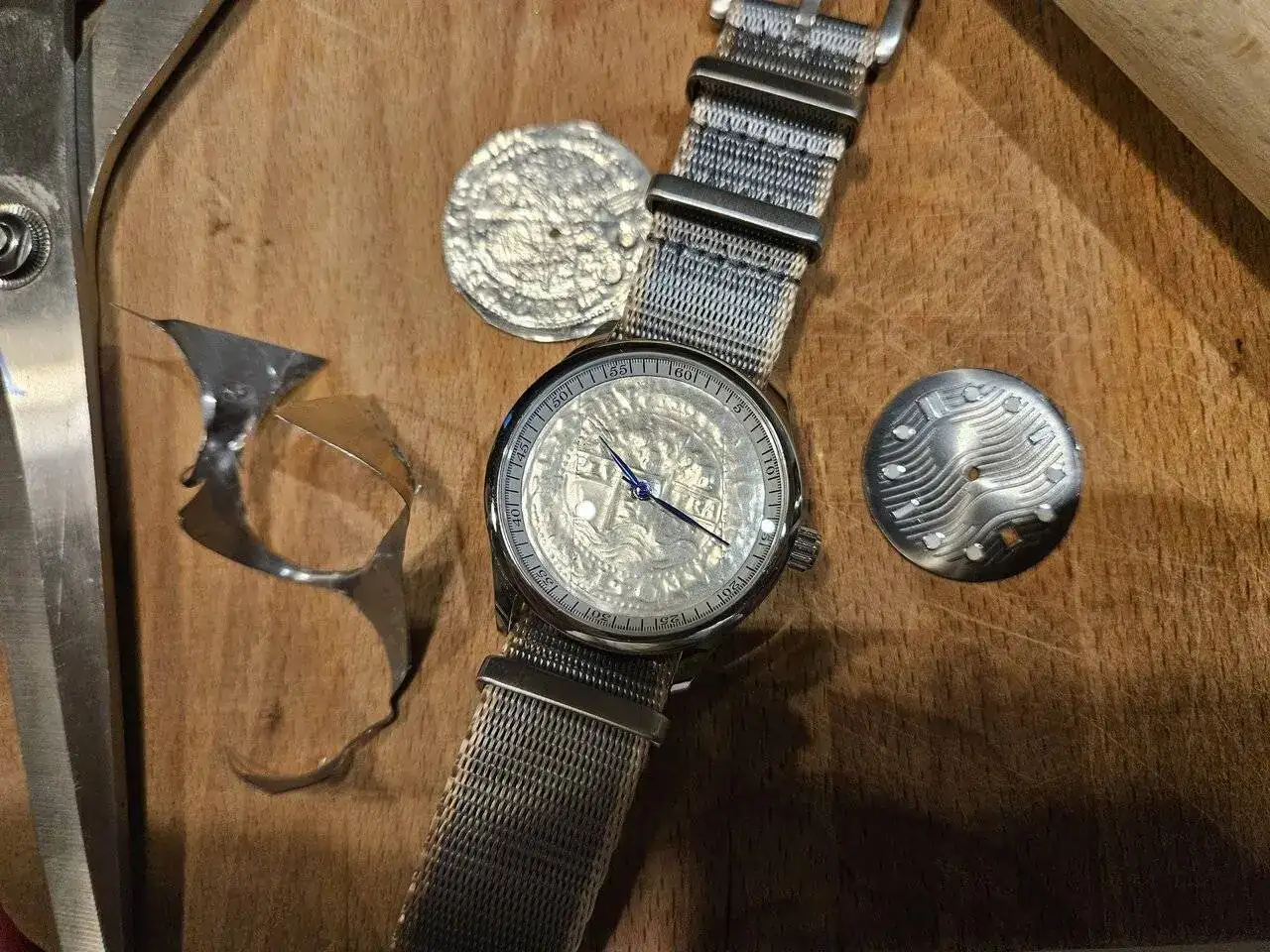

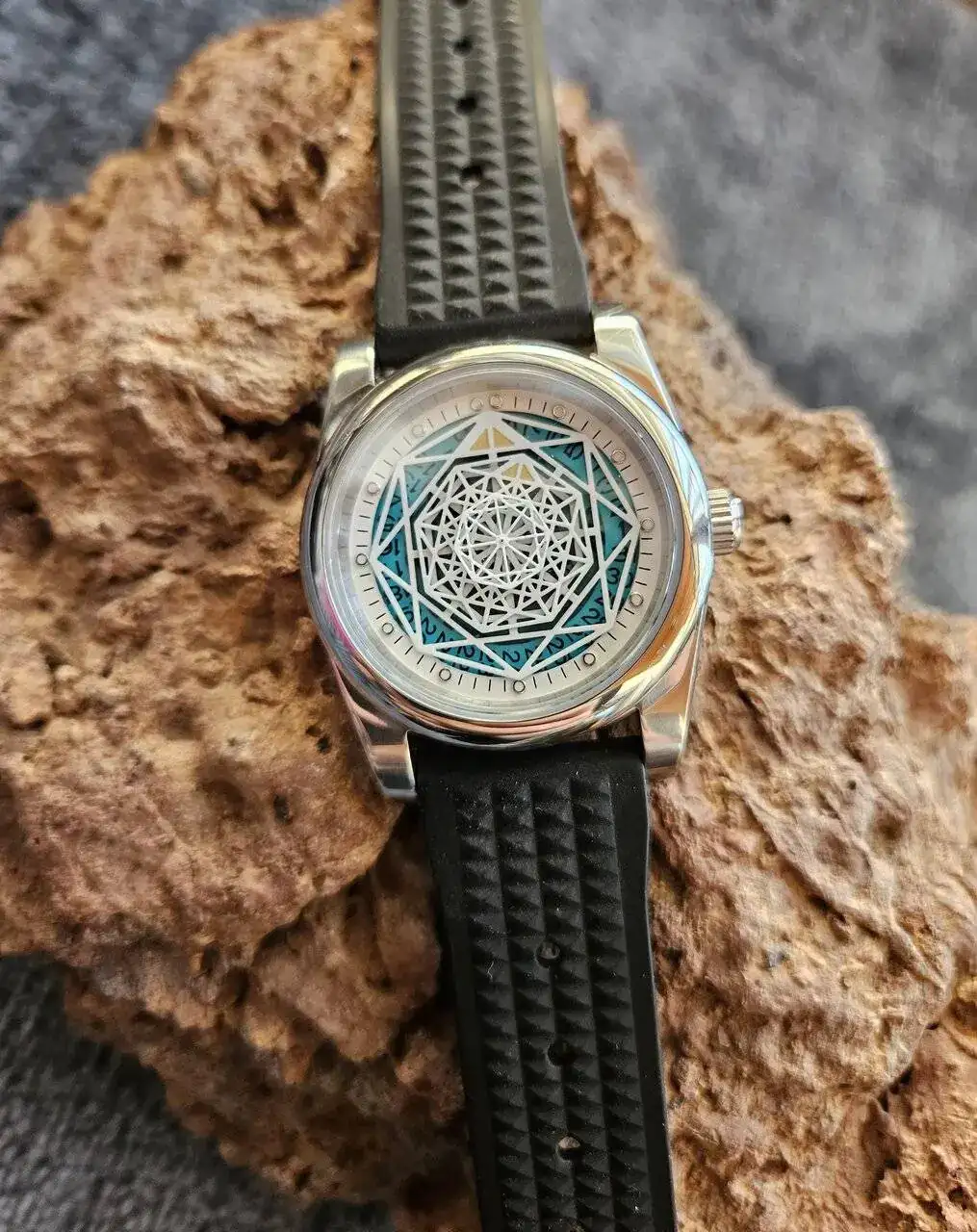

16. Diales de hojalata
Importante que tenga chapter ring para que el dial tenga un tope por delante, y que tenga bata que haga tope por detrás, ya que es blando. El dial se puede pegar al movimiento fácilmente con pegatinas hechas para ello.

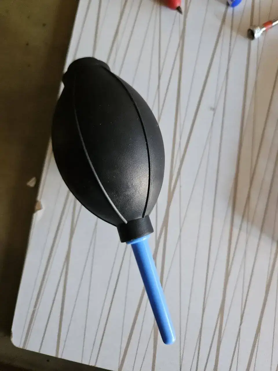

Este soplador es la otra herramienta clave para tener todo limpio. Una motita de polvo te jode el invento. Mirar bien antes de cerrar el reloj.

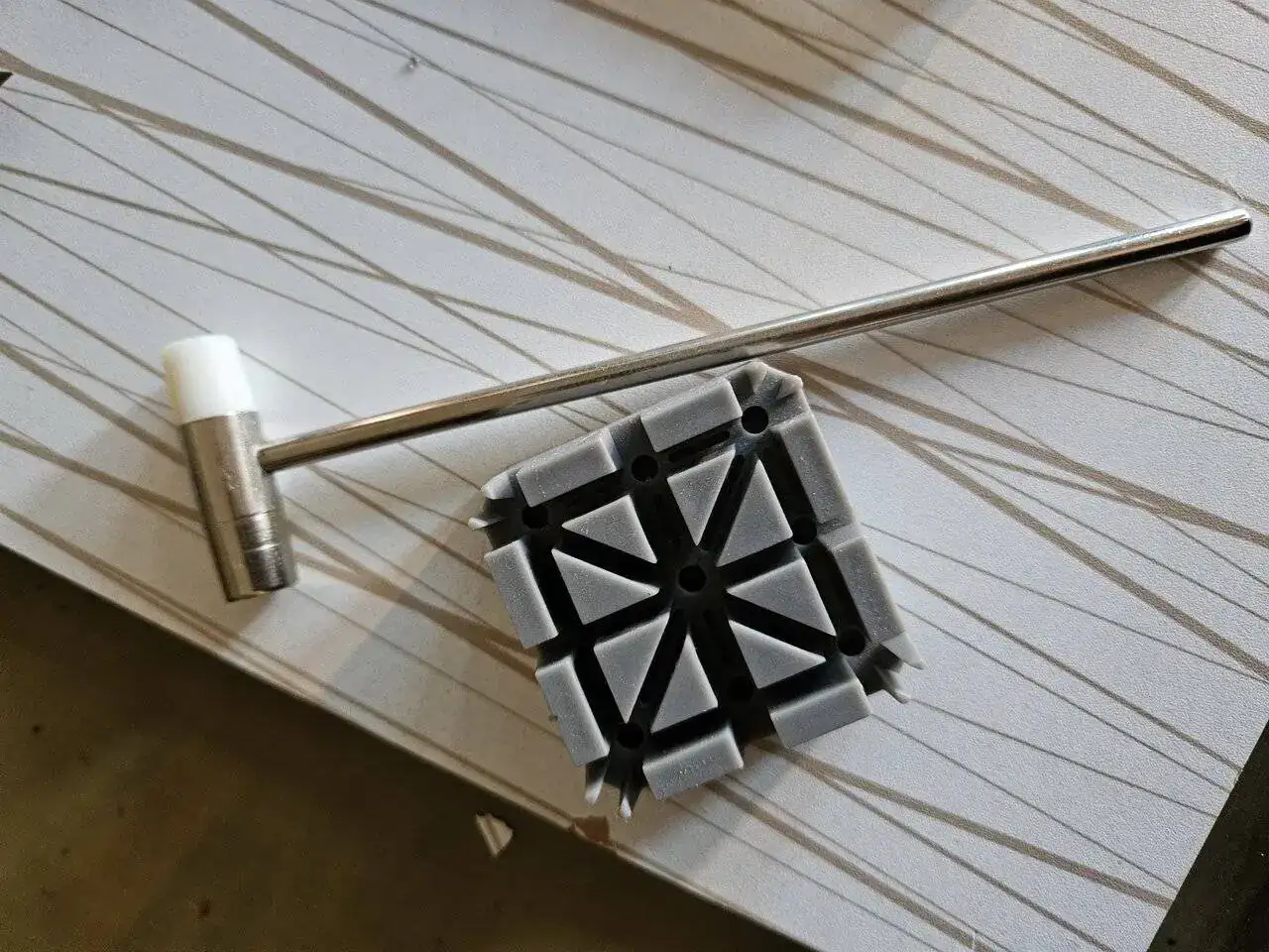

Martillito y lo otro para sacar pasadores a presión.

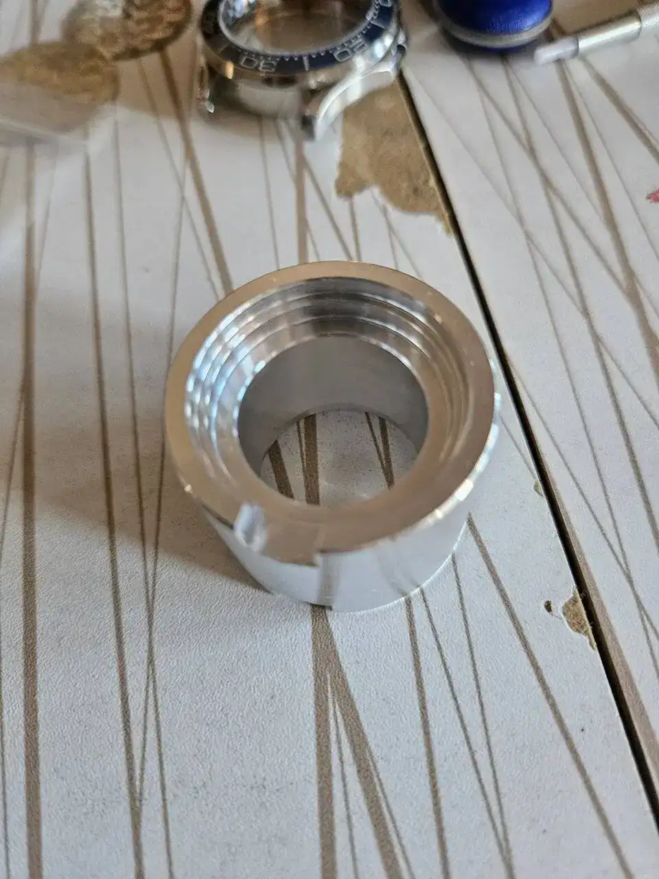

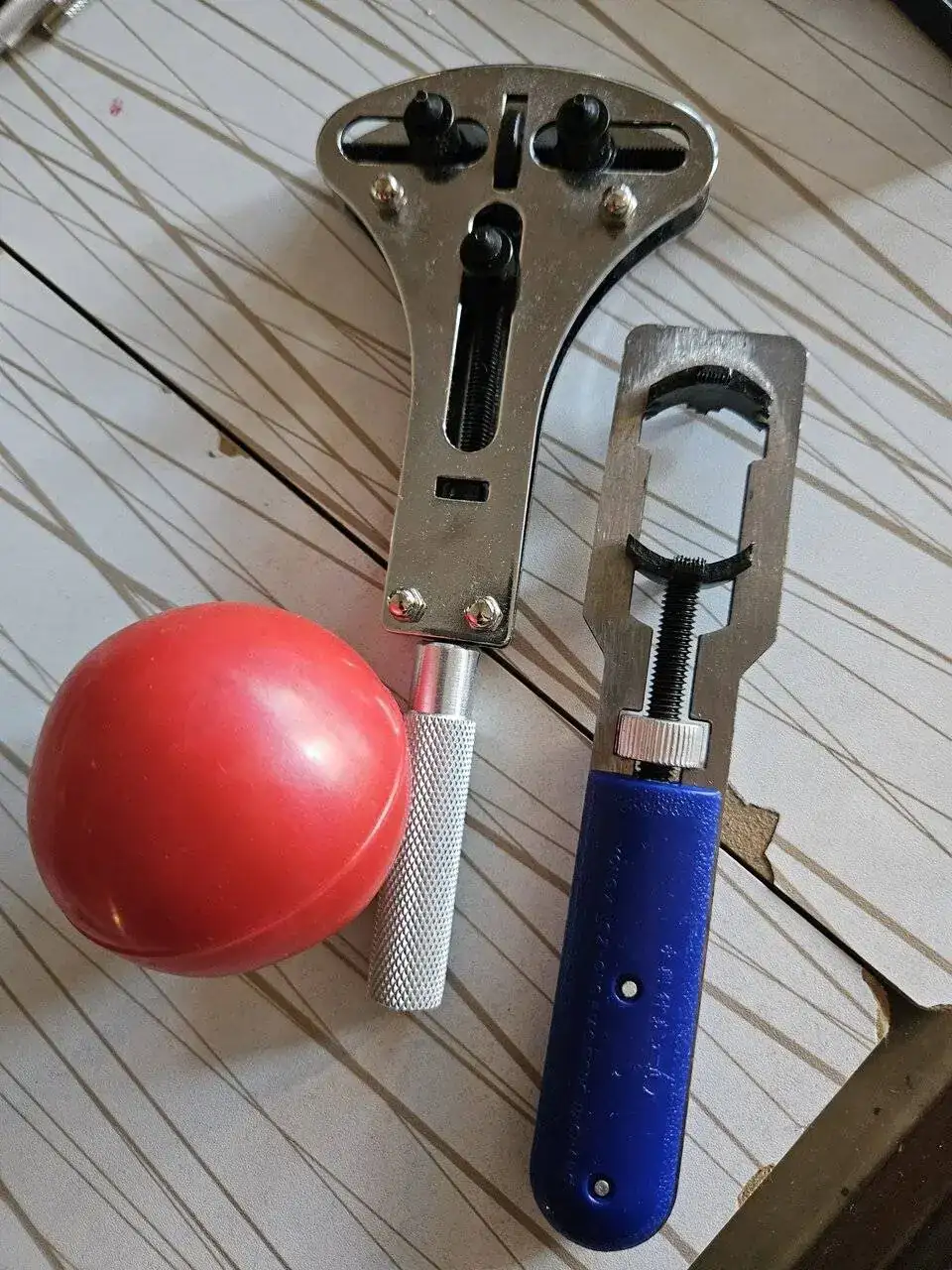

Esto es fundamental para abrir cajas porque nos permite trabar la caja para poder hacer fuerza con la llave. Os enseño las llaves:
La grande vale para todas las cajas menos las de cierre tipo rolex, para eso tengo la llave rolex. La bola la uso para cerrar más que para abrir, la que no tengo fuerza para abrir nada con la bola.

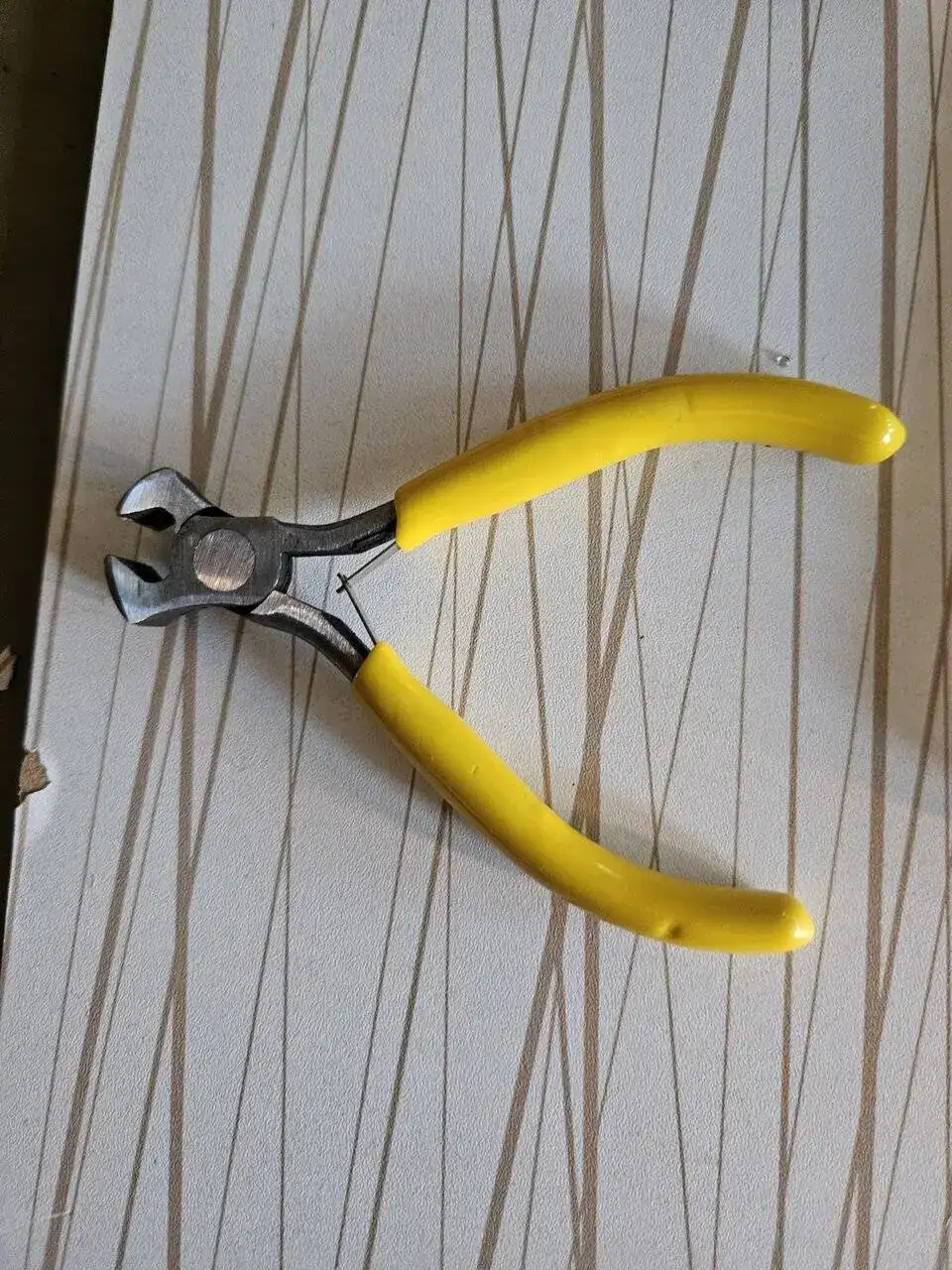

Cortador de tijas.

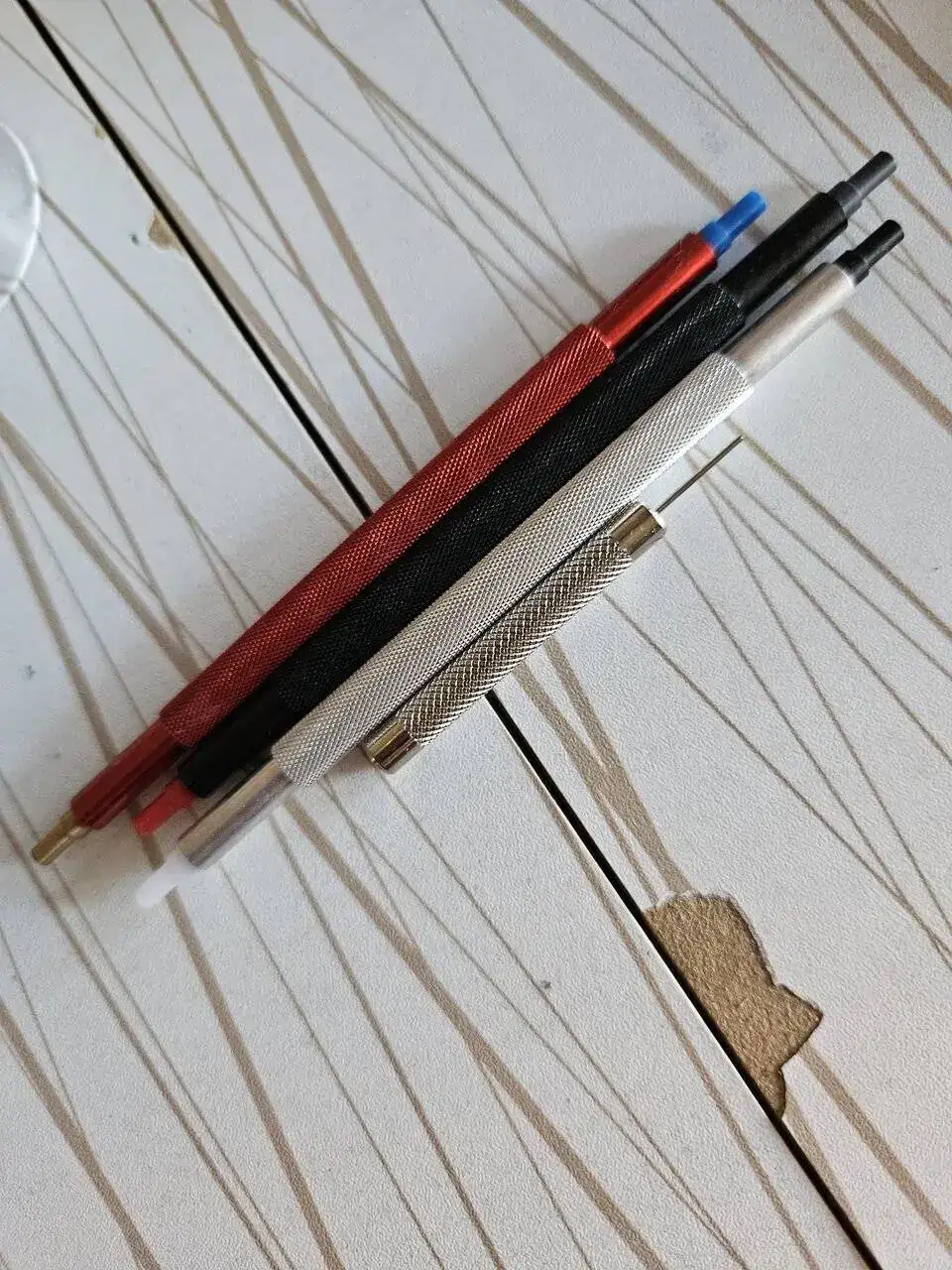

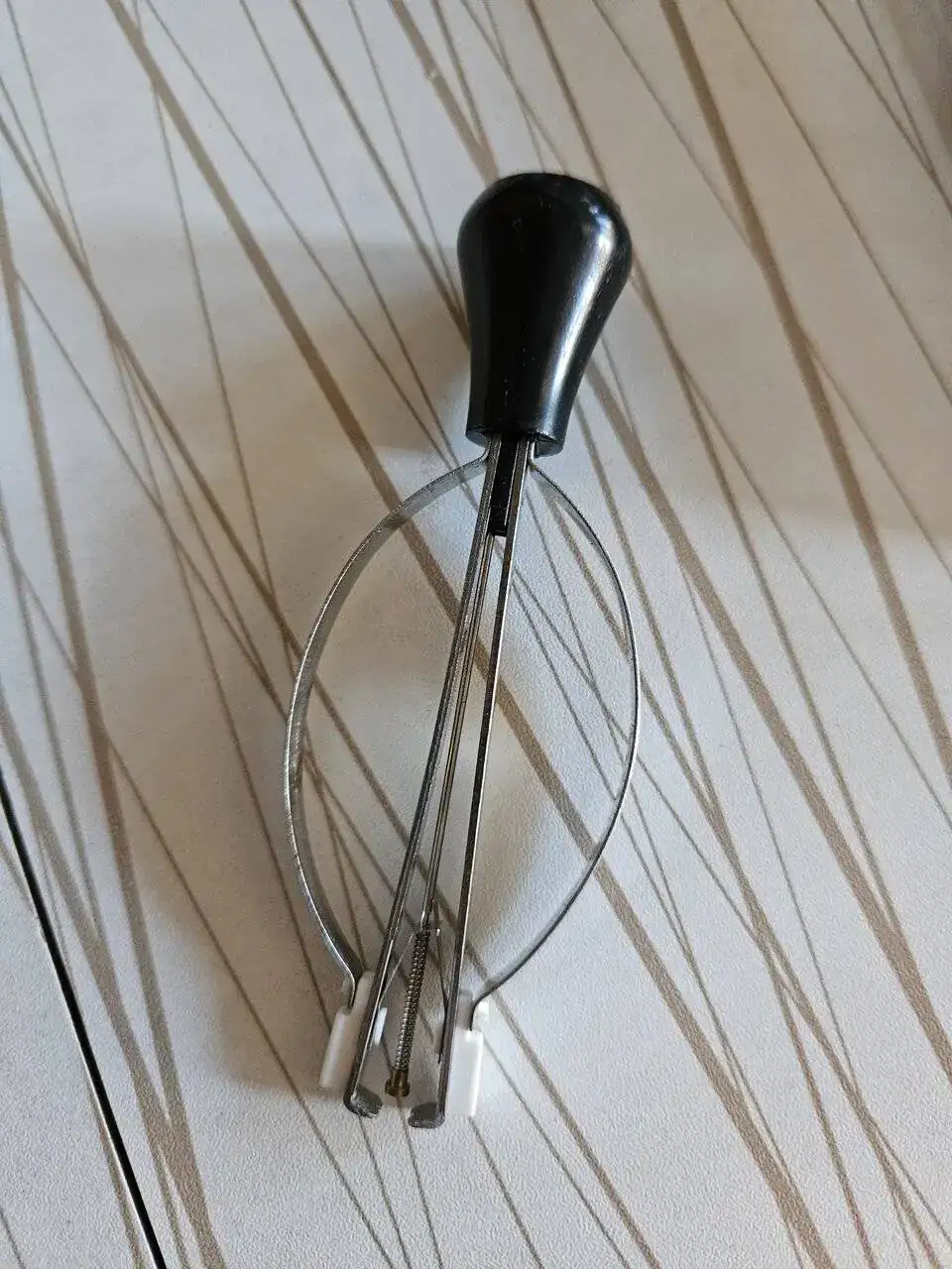

Para poner agujas. Rodico y esas herramientas, o pinzas y esas herramientas, o pinzas y palo de madera. Para agujas raras con dos palos de madera o a veces solo con pinzas. Depende. El segundero con la parte de atrás de la herramienta de abajo, que es plano.
Esto para quitar correas y para apretar el botón para sacar tijas.
Sacador de agujas de aliexpress. Si no proteges el dial, te lo raya.

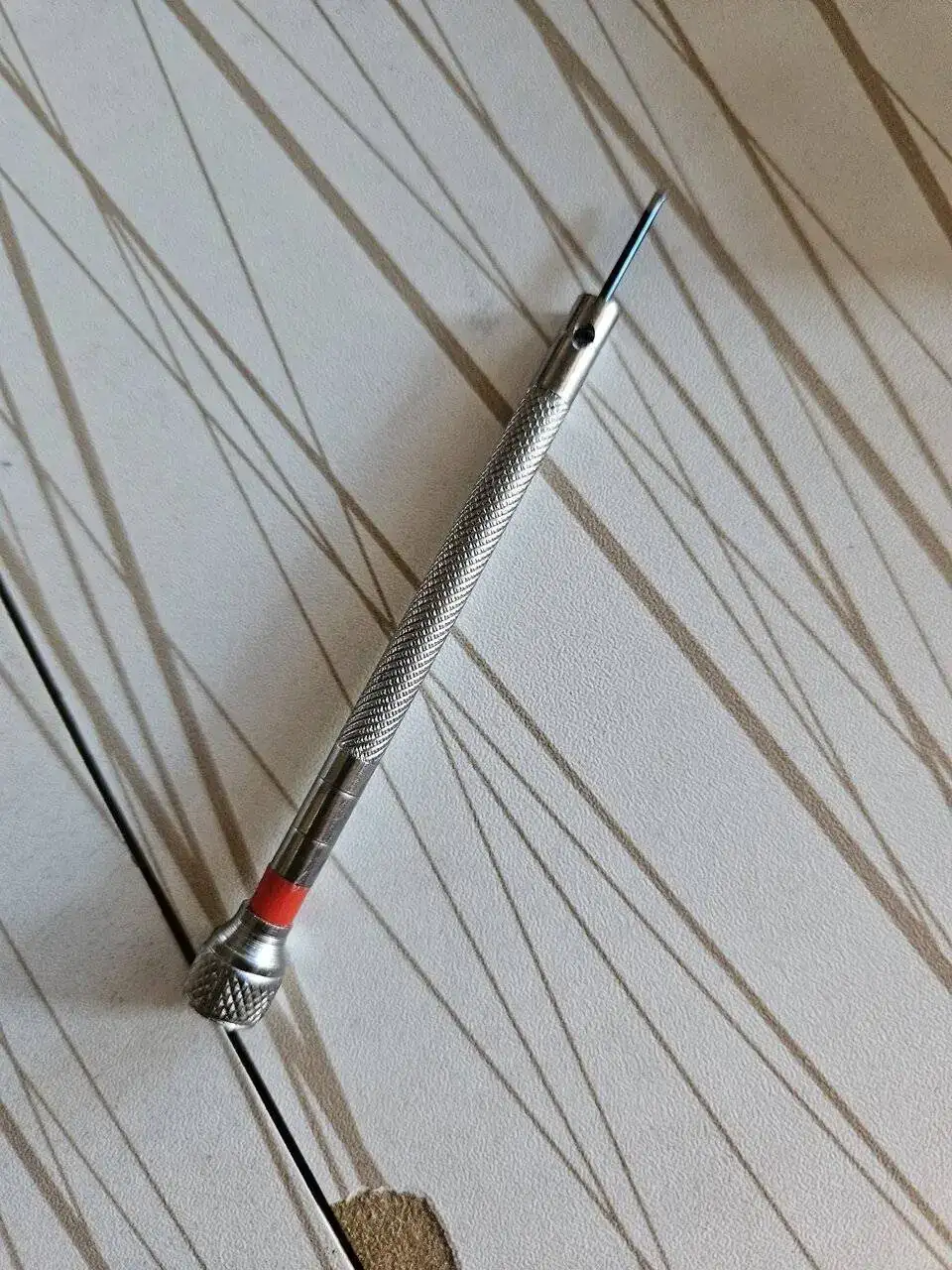

Destornillador, hay que afilar la punta. Lo hice con lija.

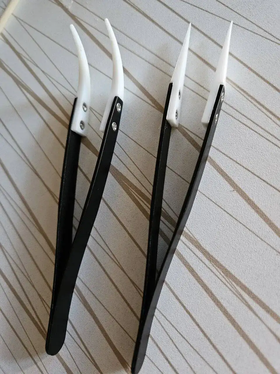

Pinzas con punta de cerámica. Son de aliexpress y muy baratas, pero muy buena calidad. No rayan mucho pero ojo que rayan. Muchi cuidado en agujas pintadas porque al cogerlas pueden saltar la pintura.

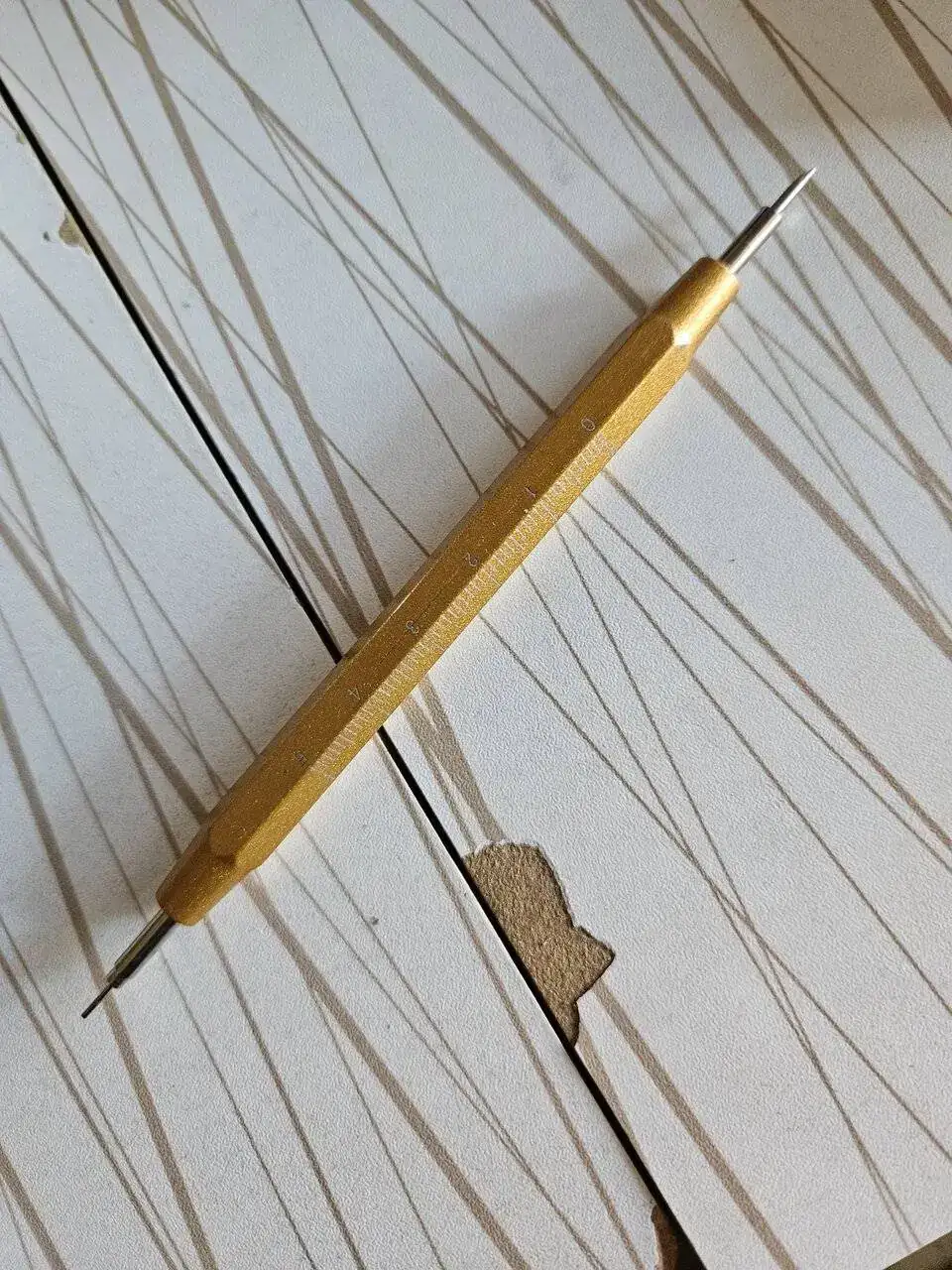

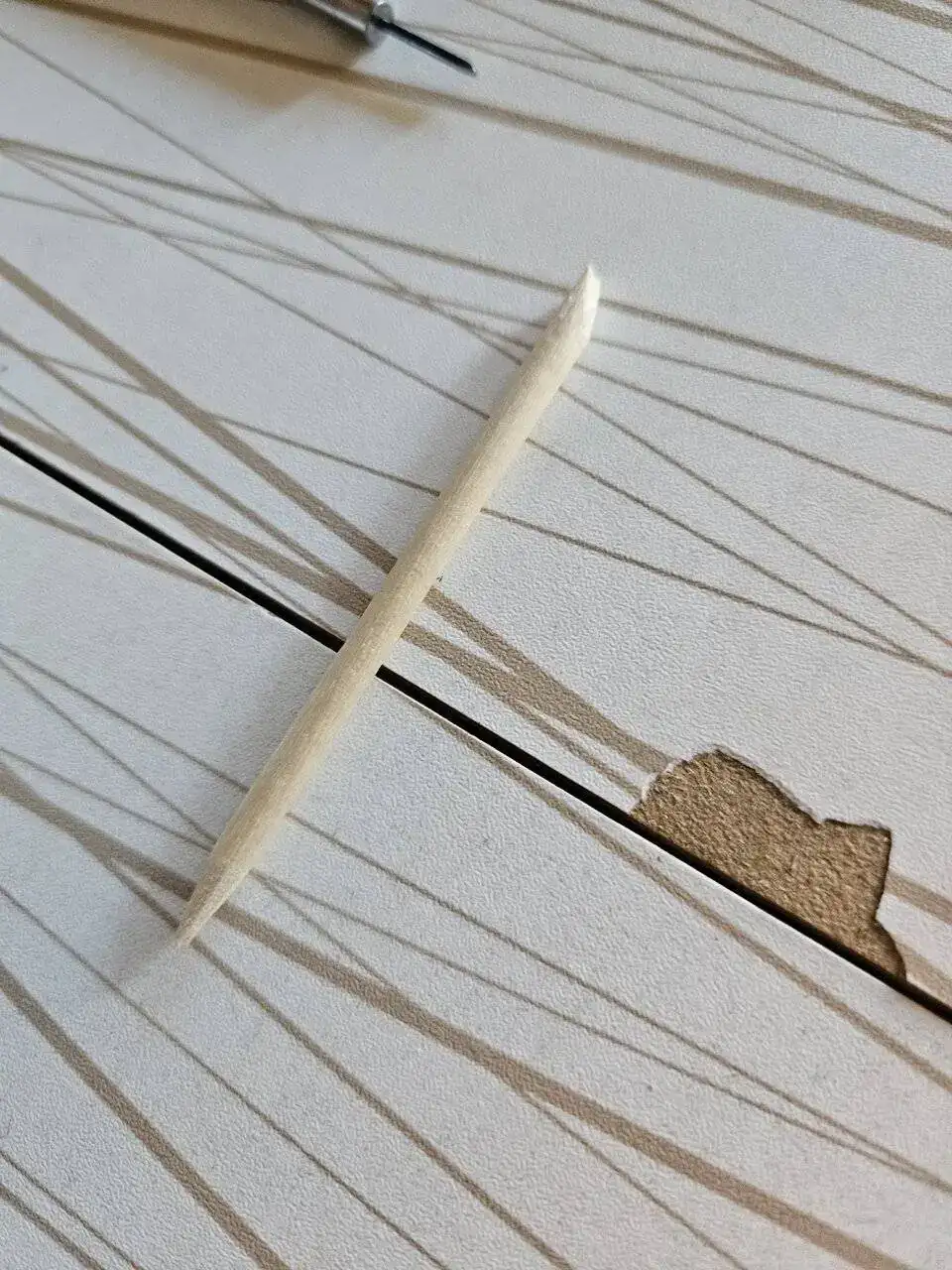

El famoso palito de madera para apretar sin rayar. Lo he usado para poner agujas o para sujetar piezas mientras las atornillo. Esencial.
La lija para pulir acero de aliexpress, es una 7000 y una 1000 si no me confundo.

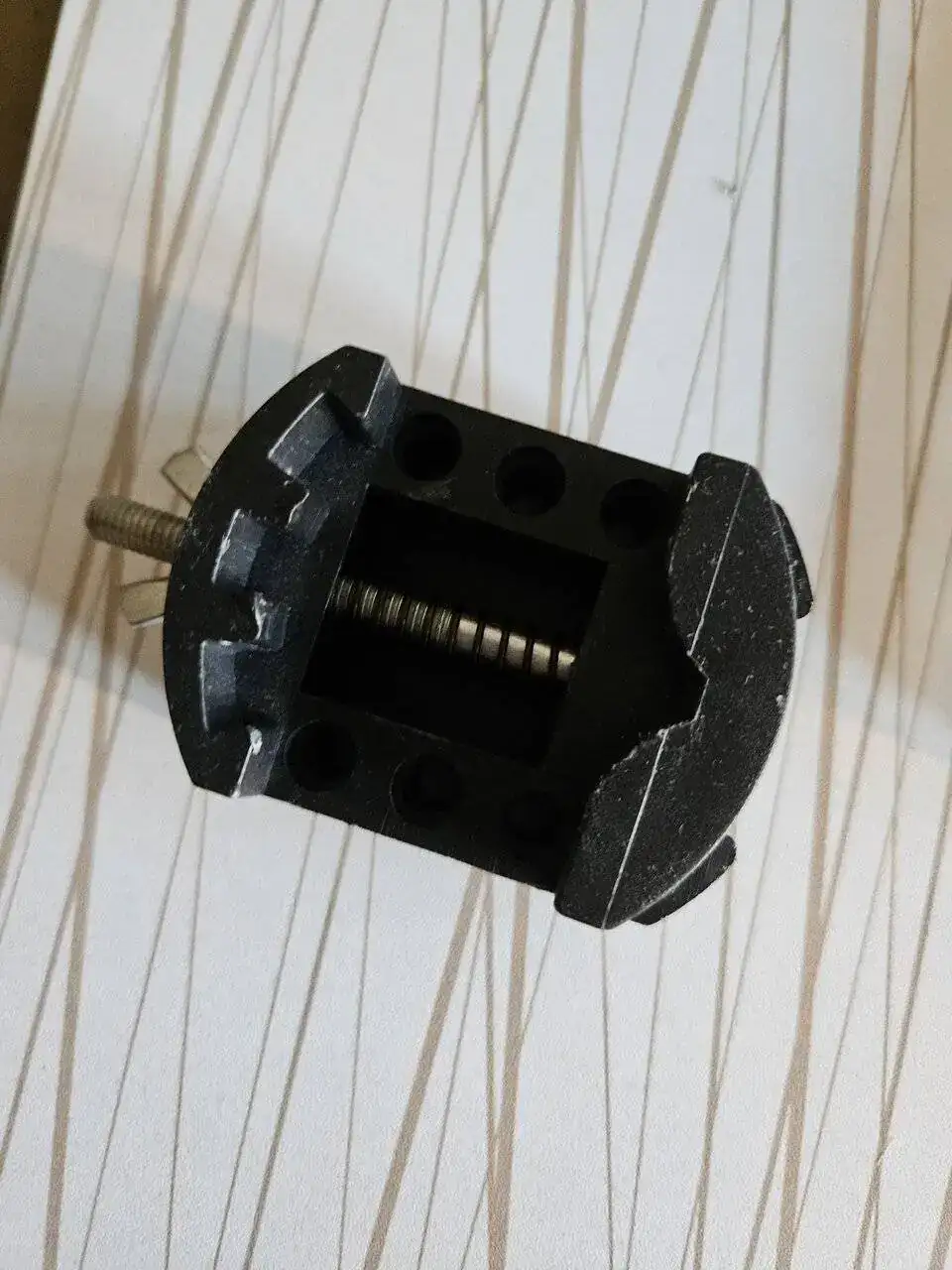

Y por último un movement holder para poder trabajar bien sobre el movimiento, esencial para poner las agujas, desmontarlo etc. El de acero es pesado y hace más fácil hacer presión sobre el movimiento sin volcar

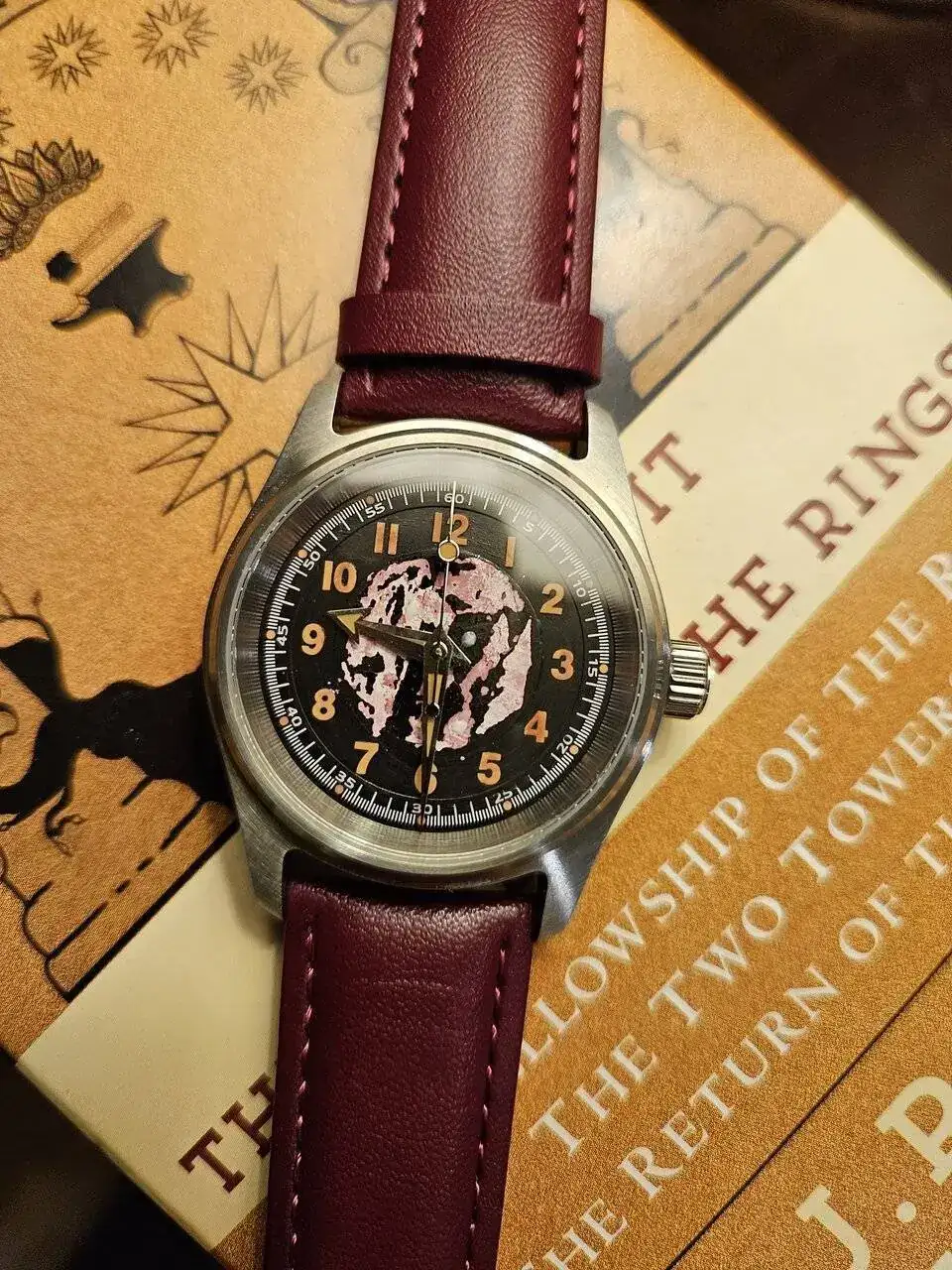

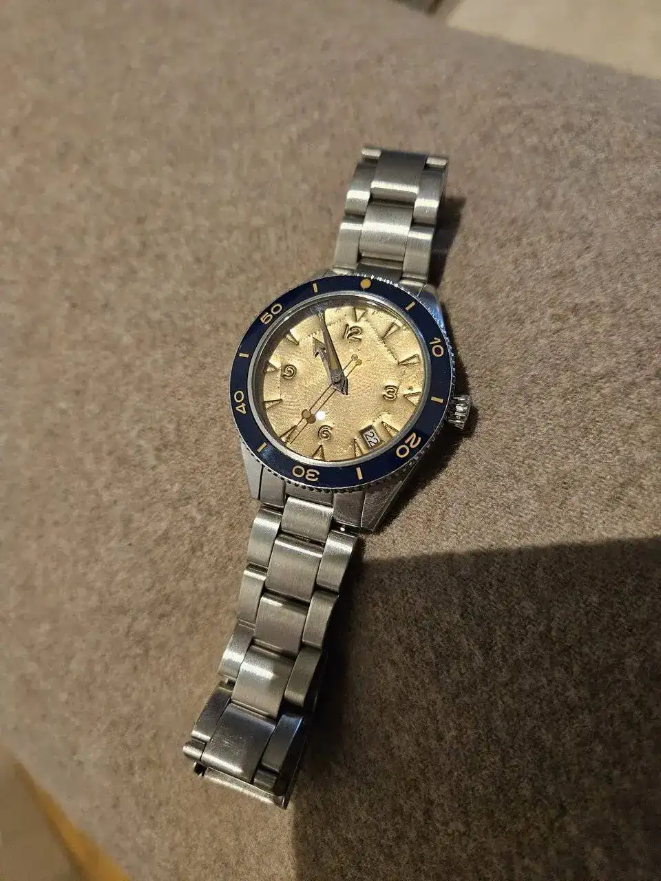

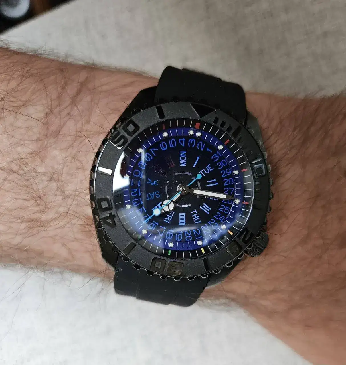

Ver el archivos adjunto 2765218Ver el archivos adjunto 2765217
Entiendo que lo haces por la técnica y me parece un curro increíble.:clap:
Estéticamente, el de hojalata me gusta bastante (muy de mi estilo jijiji): menos es más.
El de tu madre está en las antípodas de lo que a mí me gusta pero me pareció súper interesante cuando lo presentaste.

PS Se me olvidaba... Lo del arroz ¿qué misterio tiene?

Ah lo del reloj de arroz es una broma 🤣 simplemente es que para asegurarme de que quedaba seco lo llené de arroz después de lavarlo por dentro. Cometí el error de tocar el cristal por dentro y no había manera de quitar las huellas así que lo lave entero sumergiéndolo en agua y jabón

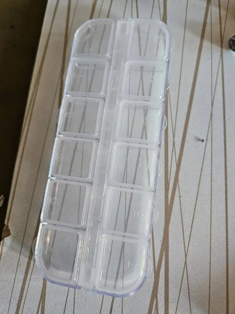

Me acabo de acordar que también me parece útil una caja de estas con muchos espacios para clasificar las piezas al desmontar el calibre. Aún no la he usado. La he sacado de aliexpress, de un set de diamantes falsos para manicura 😆

- Igual que tú uso la cajita para lubricar juntas. Grasa de silicona para las juntas de la corona y una moebius para la tija.
Aunque no les hago la prueba de estanqueidad las cajas que van roscadas las suelo sumergir con confianza (un par de veces la he cagado).
- Una lima de metal y una lija fina siempre viene bien tenerla a mano a la hora de lijar la tija una vez cortada para que enrosque perfectamente en la corona. Es importante echar una puntita de superglu.
