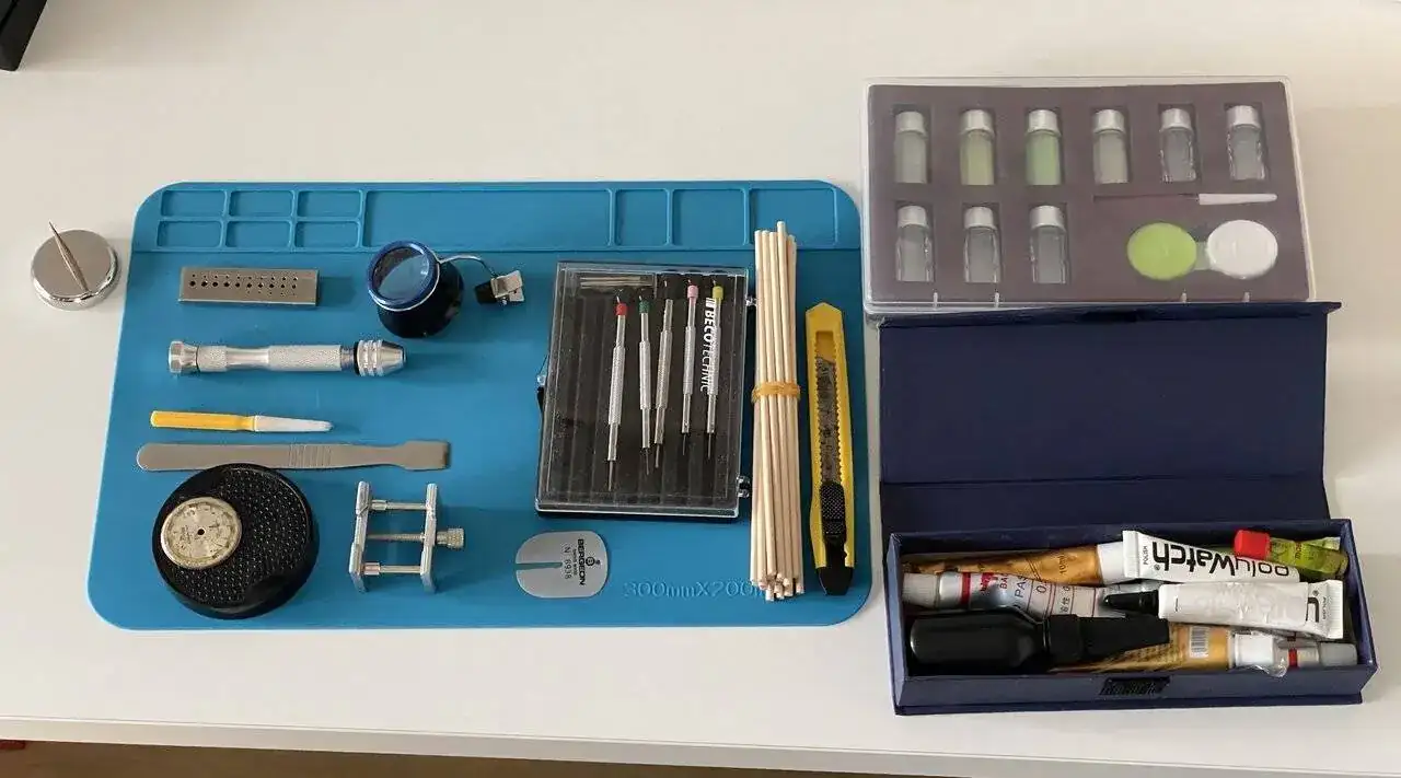

Con respecto a la parte de las herramientas: Las que ha puesto @itsmemario en un excelente repaso son imprescindibles.
En esto de trastear relojes, supongo que cada uno se centra más en una parte, ya sea en la creación, reparación o restauración, y por tanto no todas las herramientas van a ser útiles para todos. Le he echado una foto a algunas cosas que además de las citadas, uso con mucha frecuencia, por si a alguno le sirve:
Más o menos por orden de izq a derecha:
-Soporte de balance: a la izquierda de la alfombrilla. Muy útil también para pintar agujas con el luminiscente (la caja de arriba a la izquierda)
-Alfombrilla de silicona: plegable, transportable, con algunos apartaditos arriba. evita que se manche la mesa y que reboten los tornillos y muelles y se pierdan por el amplio suelo.
Y dentro de la alfombrilla:
-Yunque para agrandar agujeros, pintar agujas...
-Lupa de 3,5x con enganche para la gafa: tengo otras, pero esta es la que uso siempre por comodidad.
-Prensa de torno: muy útil para cortar y limar tijas
-Varilla de aceitado: para aceitar, pintar...
-Palanca para abrir tapas a presión
-Soporte para esferas: muy cómodo para pintarlas o pulirlas
-Soporte de movimiento
-Al menos un juego de destornilladores buenos sin imantar
-Protege-esferas que pone bergeon aunque es de AliExpress. Súper cómodo para quitar agujas sin rayar la esfera
-Miles de palitos y cúter: para todo
- Caja con pastas de pulido, aceites y pegamento UV
Esto lo pongo no por animar a la gente a comprar, sino todo lo contrario. He comprado mucha chatarra por inexperiencia y al final he ido seleccionando lo útil.
Un saludo a todos y enhorabuena a @itsmemario por este magnífico hilo

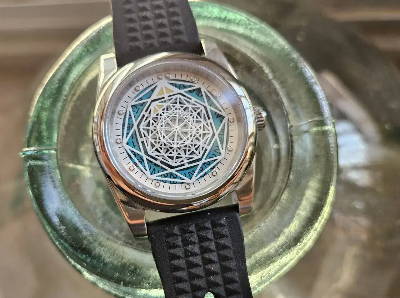

Que mejor forma de empezar este post que con una foto familia de lo que he montado en 2023.
Voy a tratar de recopilar todas las "cagadas" que he hecho. He de decir que me gusta mucho experimentar, hacer chapuzas, y hacer las cosas por instinto en vez de buscar un tutorial, de ahí que muchos de los errores que he cometido sean absurdos.

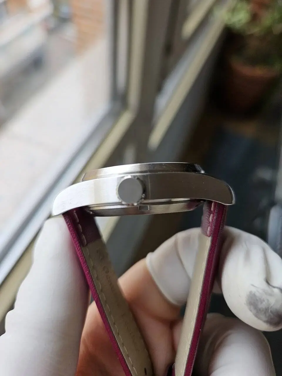

Con este reloj aprendí que cortar la tija es complicado. Ensayo y error, mejor quedarse corto que pasarse. Y es bueno hacerse con unos alicates para cortar tija de aliexpress

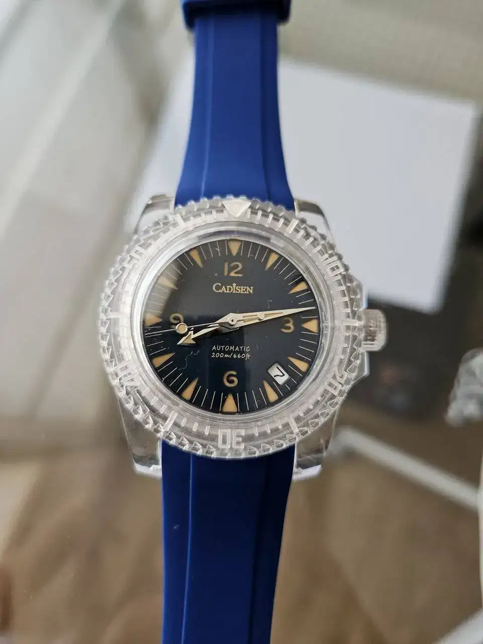

4. Aprendiendo a pulir metal
Ver el archivos adjunto 2765174Ver el archivos adjunto 2765176Ver el archivos adjunto 2765177
Comenzé como siempre con herramientas inadecuadas. El resultado es mucho mejor el que hago ahora con una lija de aliexpress para pulir relojes. Más abajo voy a poner una recopilación de mis herramientas clave.

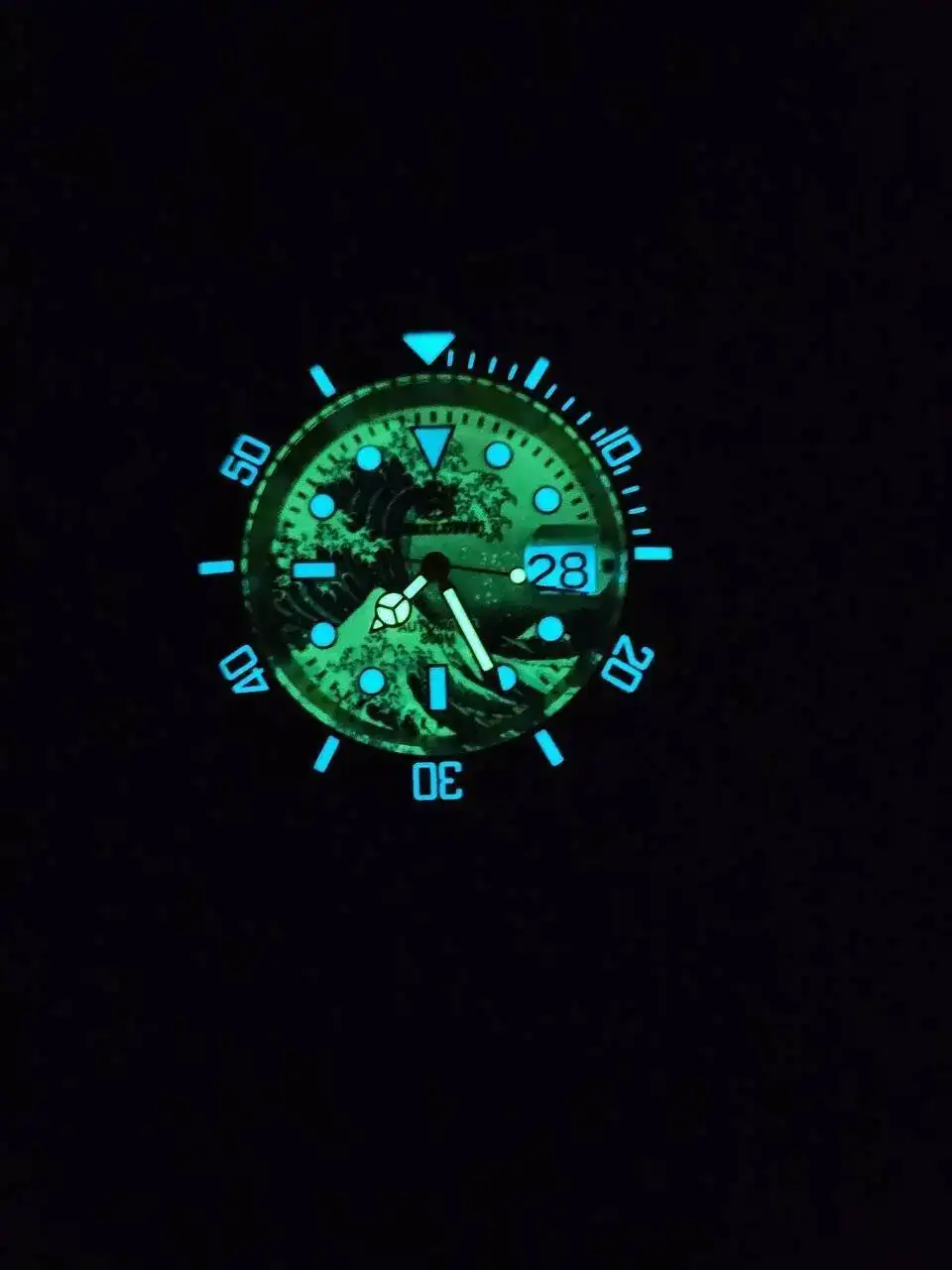

5. El reloj de arroz y experimentos chungos con pintura en spray
Ver el archivos adjunto 2765178Ver el archivos adjunto 2765179
Lo del arroz fue para secar la caja tras lavarla. No me pareció mal invento.
Ver el archivos adjunto 2765175
Lo de pintar con spray común ese dial quedó fatal. Varias lecciones:
-La pintura en spray encima de la luminova sigue brillando en la oscuridad. Curioso.
-La pintura tarda más de 24h en secarse y no puedes hacer patrones poniéndole algo delante (que es lo que intenté) porque la pintura tiende a extenderse después por toda la superficie. No se queda pegada a la superficie sino que es muy líquida

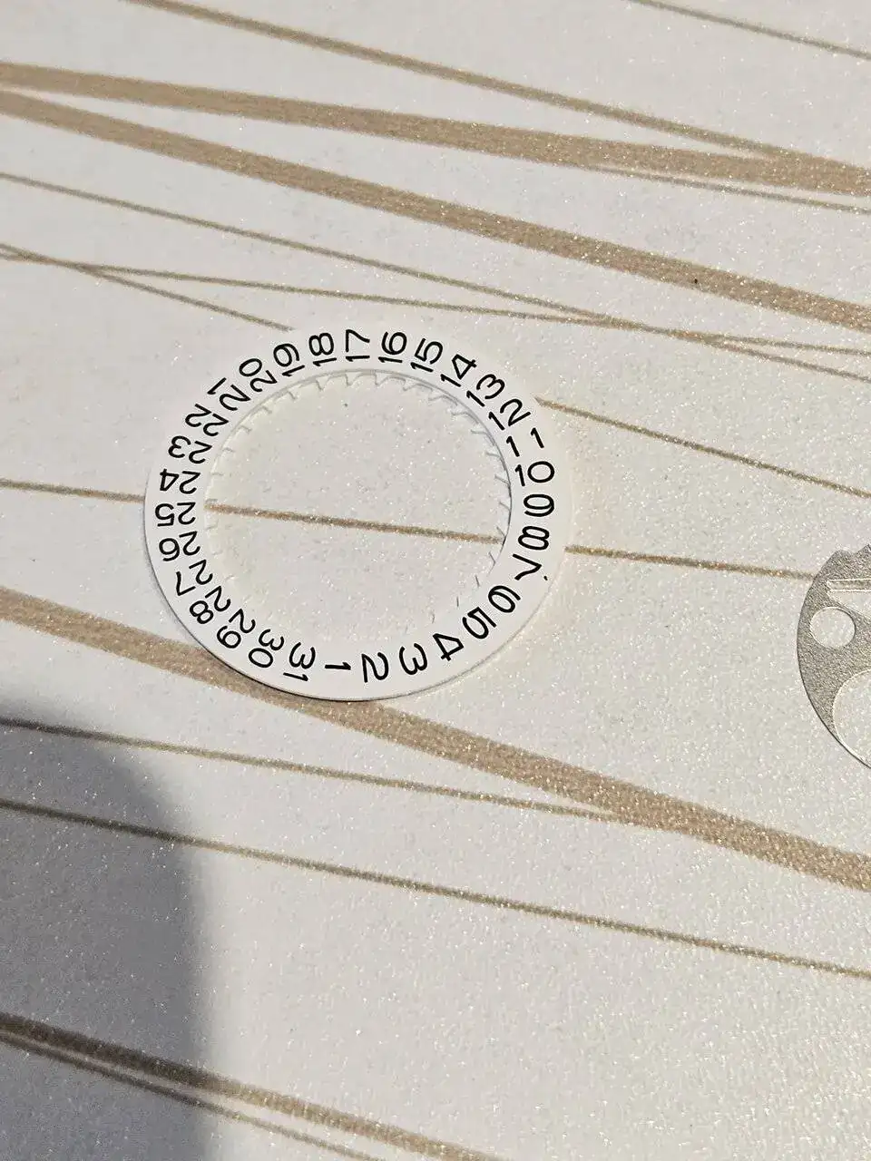

9. Cambiar datario
Ver el archivos adjunto 2765192Ver el archivos adjunto 2765191Ver el archivos adjunto 2765190
Hay que saber lo que se hace. Cambiar el datario es fácil. Querer convertir en NH38 una NH35 no tanto. Con otro movimiento, le quité piezas y me lo cargué. Repito: las piezas pequeñas saltan y son difíciles de buscar en la alfombra.

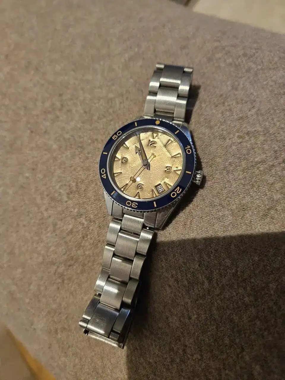

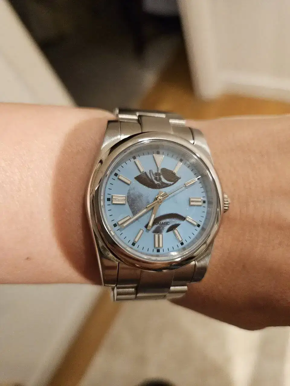

12. Experimentos de tropical dial
Ver el archivos adjunto 2765204Ver el archivos adjunto 2765203
En este intenté degradar una esfera. Al final usé acetona, tipex y tinta china. El resultado pues bueno, poco legible, pero es una prueba de ideas de decoración y es único. Descubrí que se puede tener lumen tostado tipo old radium pintando el lumen amarillo de los Tandorio con tinta china morada. Y perdura, el color parece permanente.

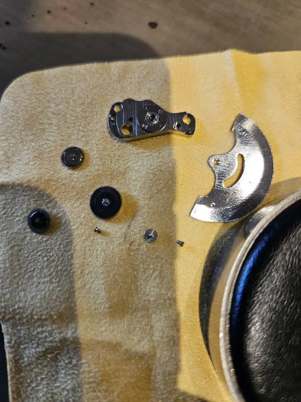

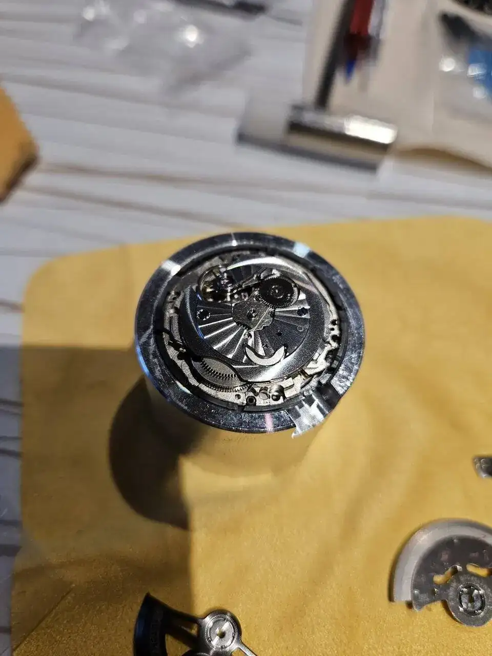

13. Desmontando un NH35 de los que me cargué y volviéndolo a montar
Ver el archivos adjunto 2765210Ver el archivos adjunto 2765209
Lo más difícil es montar el balance wheel. Al montar hay que ir probando que las cosas están bien montadas y que las ruedas giran como tienen que girar. Fundamental lo que dije antes, buenos destornilladores. Lo del folio lo hice para poder tener un orden. Sobre todo, lo más importante, saber que tornillos son los de cada cosa. No todos tienen la misma longitud

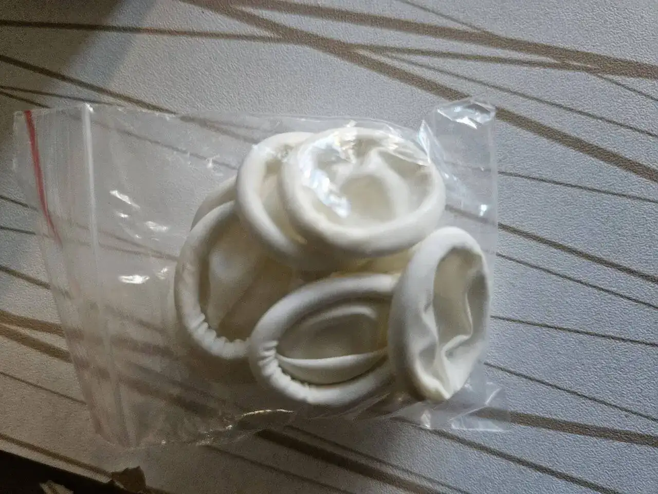

Primero los condoncillos de dedos. Consejo: no tocar el rodico con ellos, se queda pegado. Es importante manipular todo siempre con los condoncillos, no vayamos a preñar de huellas el reloj. Aún así un consejo, nunca, nunca tocar la caja y el cristal por dentro, así sabemos que está limpio.

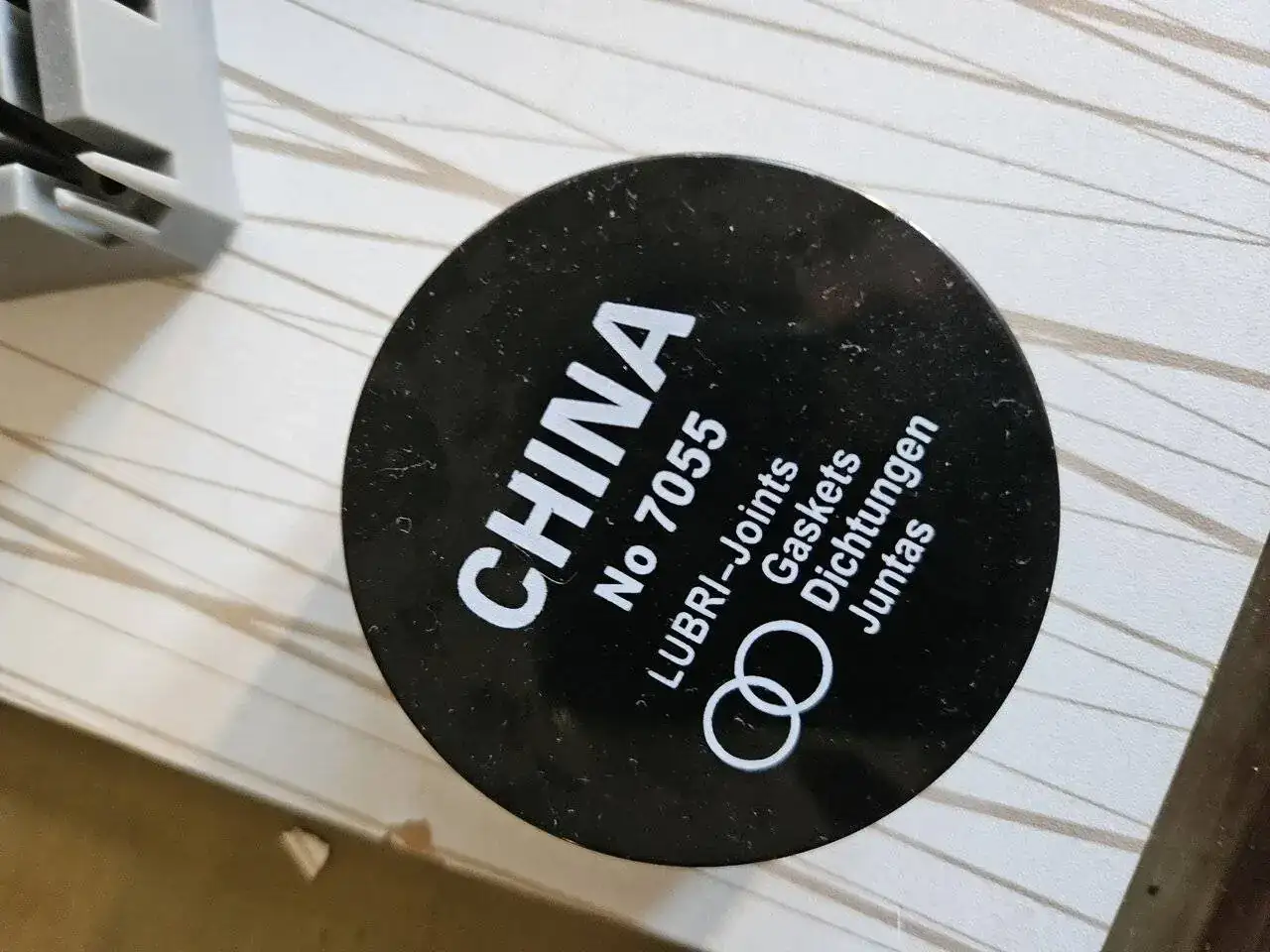

Ver el archivos adjunto 2765227
Esto para impermeabilizar juntas. Las juntas, apretarlas bien en su cauce para no pillarlas con la rosca, porque se queda la tapa medio abierta. También puede pasar que si esta mal puesta apretemos demasiado la tapa al ver que no se cierra del todo y eso aprieta el movimiento y causa que tenga una precisión lamentable. Me ha pasado, menos mal que diagnostique el problema gracias a reddit. Si el reloj NH3X entre posiciones tiene diferencias enormes y adelanta o atrasa barbaridades de 60 segundos o más, puede ser por esto.

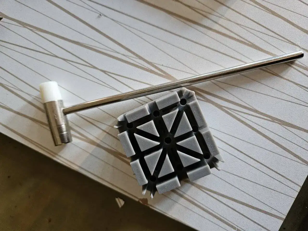

Martillito y lo otro para sacar pasadores a presión.

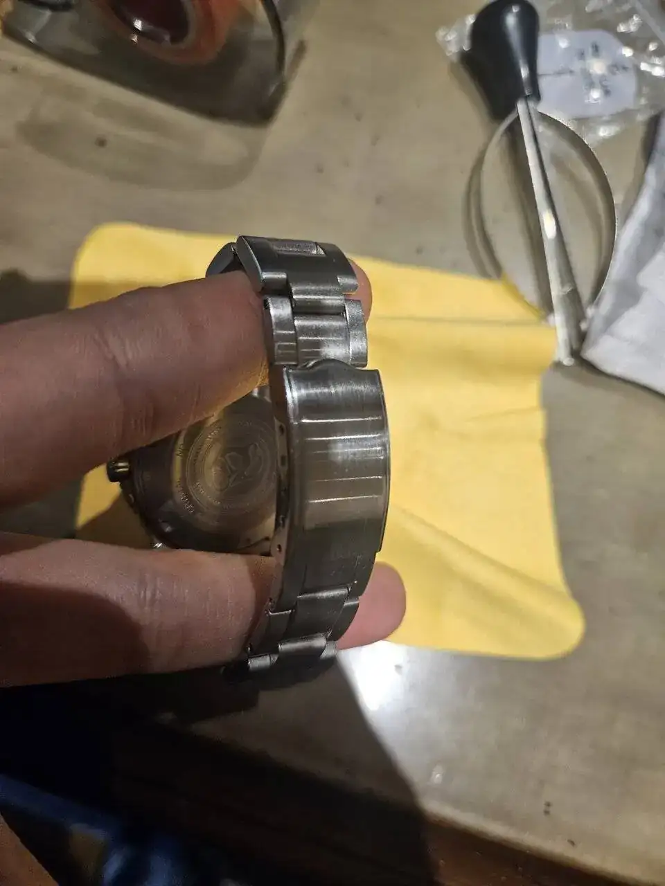

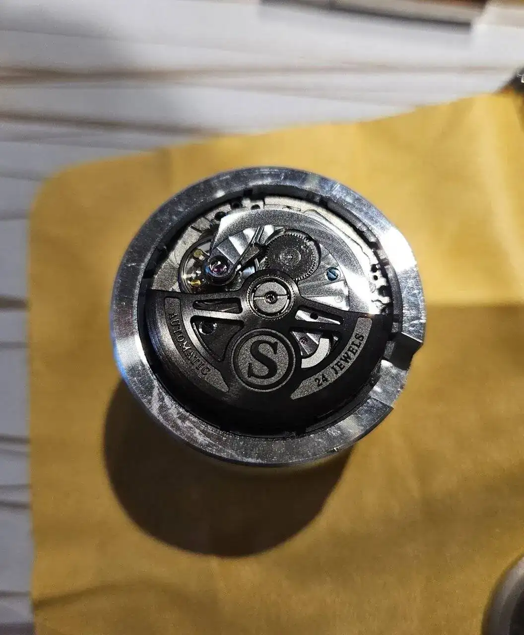

Esto es fundamental para abrir cajas porque nos permite trabar la caja para poder hacer fuerza con la llave. Os enseño las llaves:
Ver el archivos adjunto 2765235
La grande vale para todas las cajas menos las de cierre tipo rolex, para eso tengo la llave rolex. La bola la uso para cerrar más que para abrir, la que no tengo fuerza para abrir nada con la bola.

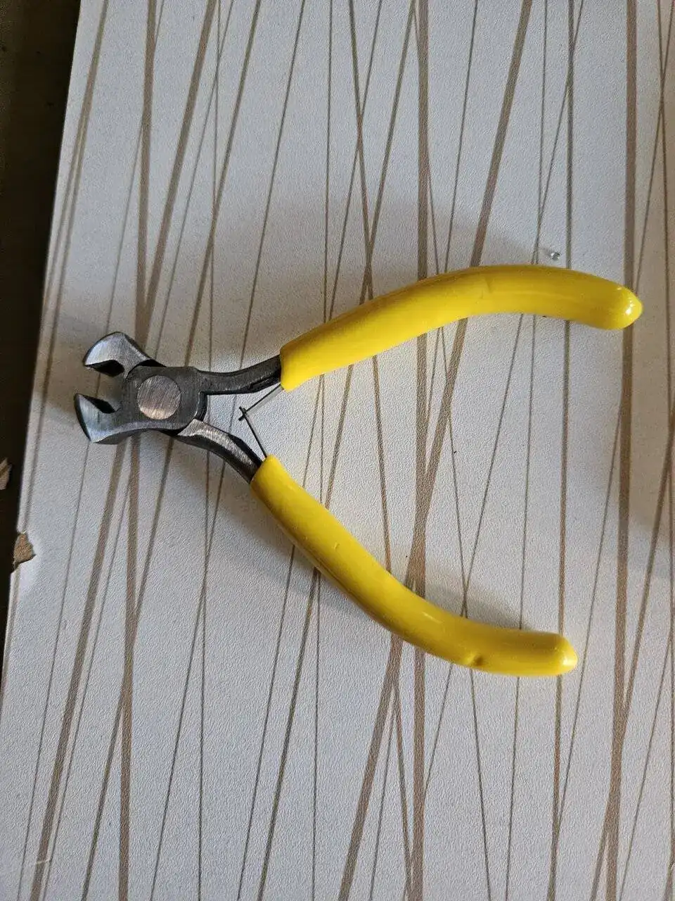

Ver el archivos adjunto 2765236
Cortador de tijas.

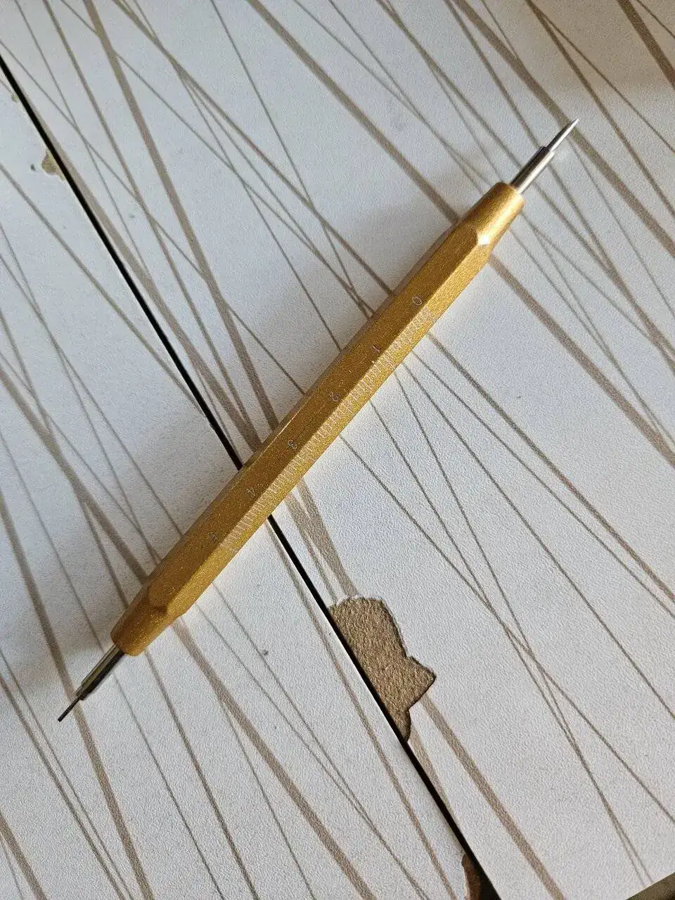

Para poner agujas. Rodico y esas herramientas, o pinzas y esas herramientas, o pinzas y palo de madera. Para agujas raras con dos palos de madera o a veces solo con pinzas. Depende. El segundero con la parte de atrás de la herramienta de abajo, que es plano.

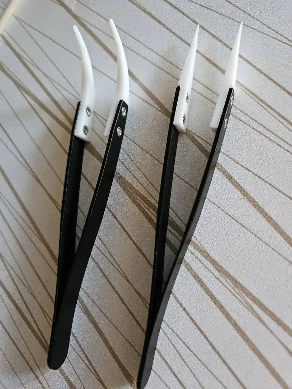

Pinzas con punta de cerámica. Son de aliexpress y muy baratas, pero muy buena calidad. No rayan mucho pero ojo que rayan. Muchi cuidado en agujas pintadas porque al cogerlas pueden saltar la pintura.

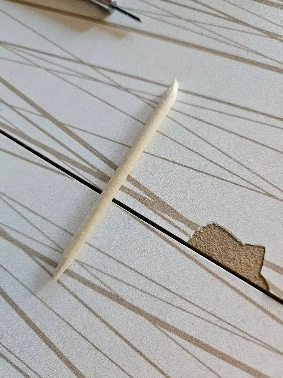

El famoso palito de madera para apretar sin rayar. Lo he usado para poner agujas o para sujetar piezas mientras las atornillo. Esencial.

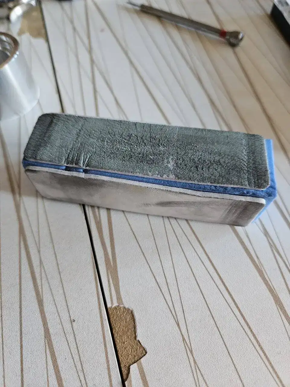

La lija para pulir acero de aliexpress, es una 7000 y una 1000 si no me confundo.

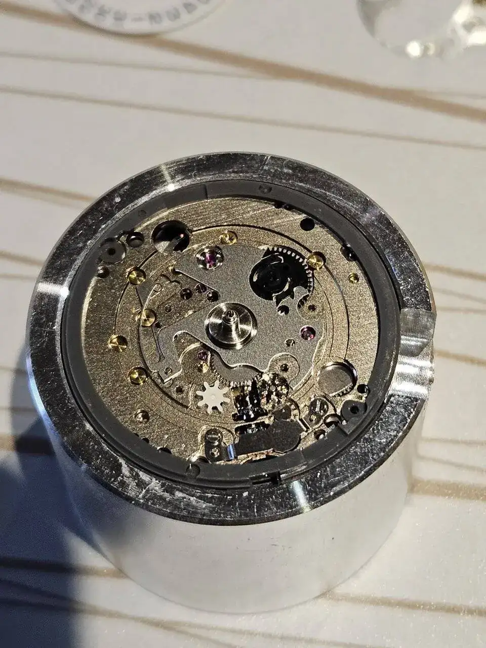

Ver el archivos adjunto 2765258

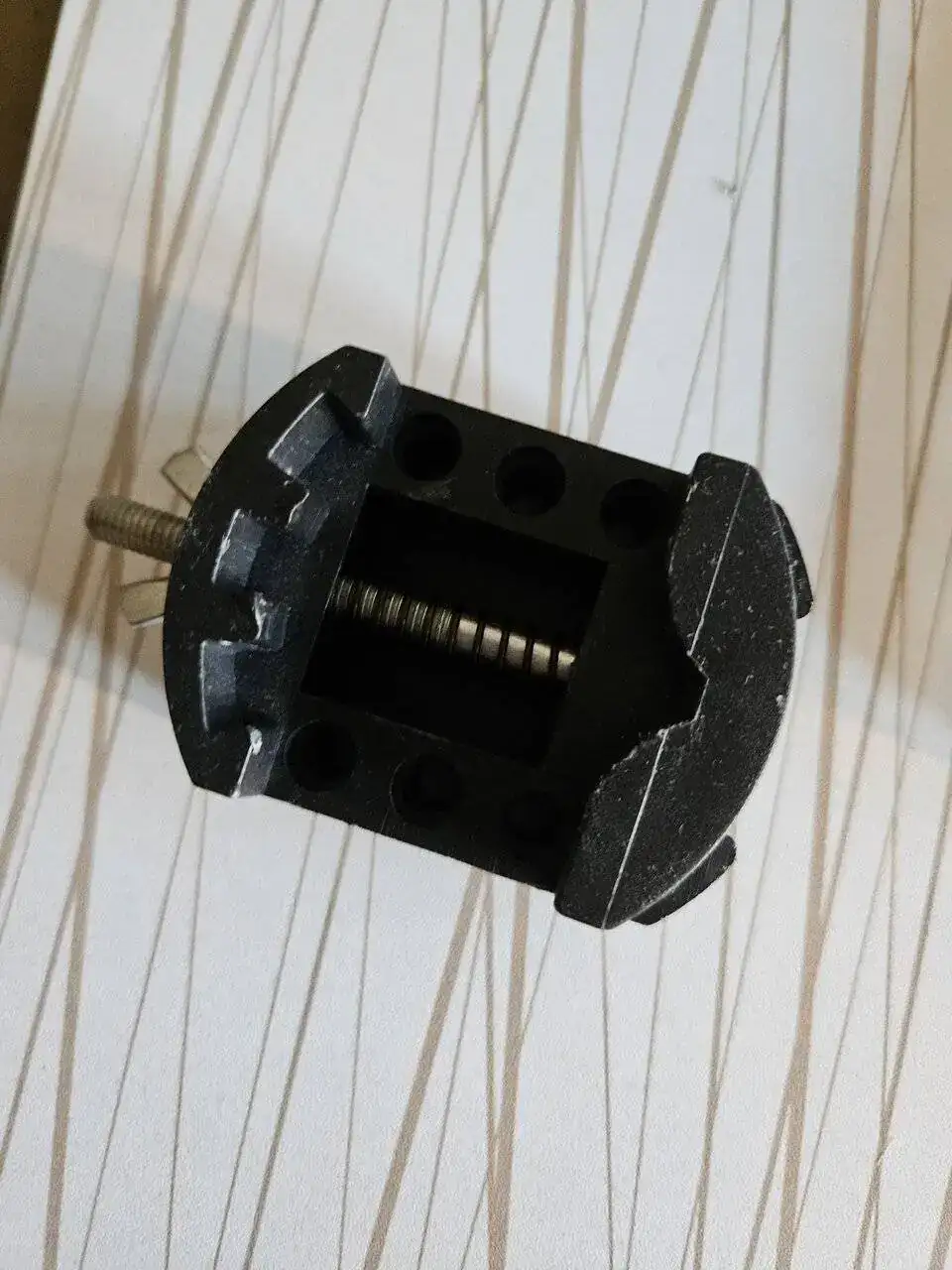

Y por último un movement holder para poder trabajar bien sobre el movimiento, esencial para poner las agujas, desmontarlo etc. El de acero es pesado y hace más fácil hacer presión sobre el movimiento sin volcar

Muy buen hilo. Una pregunta con respecto al lubricante de las juntas tóricas. No me interesa la estanqueidad de mis relojes ya que nunca los meto en agua, pero me pregunto si tiene sentido comprar esa cajita (2€ en AliExpress) para cada vez que abra el reloj lubricar la junta para que dure más en el tiempo. ¿Es eficaz para cuidarlas? ¿Y la cajita se seca rápido o dura años funcionando? Gracias de antemano y un saludo.
Creo que sí es eficaz, por ejemplo El relojero aficionado en sus vídeos la usa. Lo de sí se seca, la mía sigue operativa pero tiene un año, no sabría decirte cuánto durará
Reacciones: pablitos
Yo lo que he visto es aplicar un poquito de vaselina neutra, lo justito, untarte un poco los dedos y con eso pasarle a la junta de goma...
Lo que se consigue es que la goma siga elástica más tiempo y haga mejor y durante más tiempo su cometido, que es la estanqueidad... Supongo que esa vaselina sea fácil de conseguir, yo no lo he hecho nunca, yo por lo que he visto en algunos tutoriales...
Feliz día 😉
Reacciones: Monsignore
Feliz día 😉
Feliz día 😉
Pues parece buena idea. Ya he pedido la cajita de aliexpress aprovechando que tenía que hacer un pedido, pero seguiré informándome de lo mejor para preservar esas juntas, más que la estanqueidad del reloj. Gracias por tu respuesta.

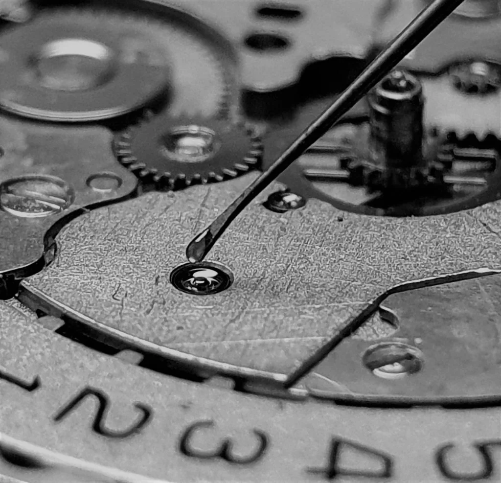

3.- Aceites: Ese es todo un mundo.
En principio se lubrican todos los ejes que tengan huilier (donde veas que la platina o el puente, en el cojinete, presenta un rebaje a modo de "pocico" pa poner el aceite)
Esa es la cantidad justa que se necesita, apenas la suficiente para que la tensión superficial la mantenga en el huilier. Una cojonésima más, y el aceite se derramará por el interior del mecanismo.
Una aproximación a los aceites sería:
  • Epilame: Dificulta la dispersión de los aceites y hace que duren más en su sitio - pa los maqueteros, es una imprimación; pa los estilografiqueros, el motivo por el que los alimentadores deberían ser siempre de ebonita ;-) - en las paletas del áncora, los rubíes y los dientes del escape.
  • Aceite Moebius HP 1300 para la mayor parte de los ejes (bastante viscoso - 1250 Cst a 20º -, para piezas con bastante torque - ruedas).
  • Aceite Moebius 9010 para piezas ligeras y de movimiento rápido con poco torque (eje del volante, etc), 150 Cst.
  • Grasa Moebius 9504 para los dientes del escape (un toquecillo en dos o tres paletas, y dejar que el mecanismo siga su curso y las palas del áncora lo distribuyan), el remontoir y el muelle real (interior del barrilete).
  • Grasa Moebius 9415 para las palas del áncora únicamente. Si no tienes, pues 9010 con mucho cuidadito.
Edito: Los aceites sintéticos son caros. Se siente. Pero yo huiría como del diablo de los que vienen de China. No tenemos forma de saber qué coño han echao en el bote, y así como no usaríamos un aceite de AliExpress para nuestro coche, no lo usemos tampoco en nuestro reloj.
Por supuesto, el aceitado debe hacerse - esto no es opcional, lo siento - con el reloj perfectamente limpio.
Haz ese gesto tan cochino que hacíamos con seis o siete años. La mano izquierda hace un anillo con el pulgar y el índice, y el índice de la mano derecha se introduce en el agujero
53575056-close-up-of-male-and-female-doctors-hands-making-an-obscene-gesture-simulating-penetretion-as-or.jpg
Cierra bien la mano izquierda, de forma que haya bastante roce, y gira el índice de la derecha en el agujero. Así, que se note.
Ese es un eje girando dentro de su cojinete. Cuesta girarlo, ¿verdad?. Pues ahora échale unas goticas de aceite en el agujero, verás que gira mucho más fácilmente.
Eso es un cojinete aceitado.
Ahora imagínate que echamos arena sobre el aceite
Imagínate la pasta abrasiva que se monta. Pues eso es el resultado de aceitar un cojinete sin haberlo limpiado antes a conciencia. Duele sólo de pensarlo, ¿verdad? Pues al eje aún le duele más.
Así que al aceitar un reloj, la limpieza no es opcional. Completa. Con sus liquiditos y sus bastoncitos de boj.
