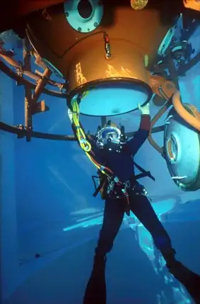

Aquí tienes la de la Armada Española ... y en el centro de Buceo ...

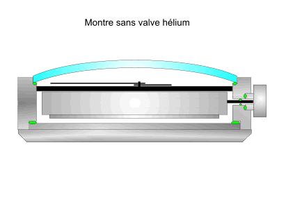

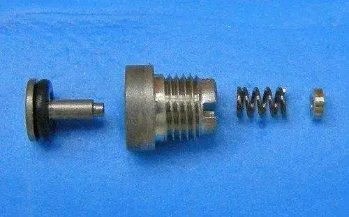

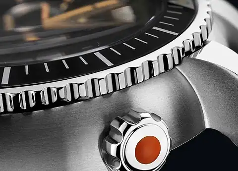

La válvula de helio en los relojes de buceo
El propósito de una válvula de escape de helio, es asegurar que los buzos profesionales tengan acceso a un reloj que pueda soportar los cambios en la presurización inherentes en el buceo.
Esencialmente, cuando los buzos comerciales operan a grandes profundidades, deben permanecer muchas horas prolongadas en las campanas herméticas de descompresión respirando una mezcla de gases que contienen gas helio y a una presión superior a la normal.
Como las moléculas de helio son de las mas pequeñas en la naturaleza, el gas es capaz de abrirse camino en el interior del reloj, alrededor de las juntas tóricas que sellan la corona, el fondo del reloj e incluso atravesar los “poros” del acero.
Mientras que el buzo permanece en este ambiente presurizado artificial, la introducción de las moléculas de helio en el reloj no son un problema, el helio acabará penetrando en el reloj y finalmente en el interior habrá la misma presión que en la cámara o campana.
Sin embargo cuando el buzo sube a la superficie, el tiempo que transcurre no es suficiente para permitir que el helio salga del reloj y se equilibre la diferencia de presiones, con un riesgo que puede conducir a daños en el reloj, así el cristal puede desprenderse del bisel dejando escapar el helio, o estallar.
Rolex y Doxa en la década de los 60,s superaron este inconveniente creando la válvula de escape de helio, que se estrenó en el Rolex Submariner Sea Dweller y en el Doxa 300T Conquistador, siendo este último en 1969 el primer reloj lanzado al gran público en incorporar una válvula de helio.
La válvula se activa cuando la diferencia de presión entre el interior y el exterior alcanza un nivel crítico, permitiendo salir al helio atrapado en el reloj, y son diseñadas para abrirse sólo en el caso de un exceso de presión interior.
Además de las válvulas automáticas existen también las manuales que añaden un cierre, en forma de corona a rosca, que hay que desenroscar durante el proceso de descompresión y salida de la campana, para volver a enroscar firmemente antes de una nueva inmersión.

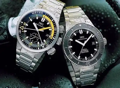

Es importante comentar que hay marcas de relojes que prescinden de poner válvulas de helio en sus divers, resultando superfluas dadas las sólidas construcciones de sus cajas y cristales, como IWC o Seiko con su patente de sistema de juntas en “L-gasket”, que evitan la entrada de las pequeñas particulas de helio.
Segun IWC… "Y como toda apertura en la caja es un punto de debilidad estructural y una potencial fuente de peligro, es mejor prescindir de ellas siempre que sea posible.“
Además, el buceador, cuando aún se encuentra dentro de la cámara, puede limitarse a desenroscar la corona, liberando las juntas de la presión y permitiendo que el helio escape suficientemente rápido, sin que ello repercuta en la resistencia a la presión del reloj.
Dicho todo esto, hay que señalar que a menos que uno sea un buzo profesional y trabaje en ambientes de saturación, en los que tenga que pasar periodos de tiempo en una cámara o campana de descompresión (en seco), la válvula de helio es absolutamente innecesaria para el 99% de las personas, incluidos los buzos que no trabajan en esos ambientes.
