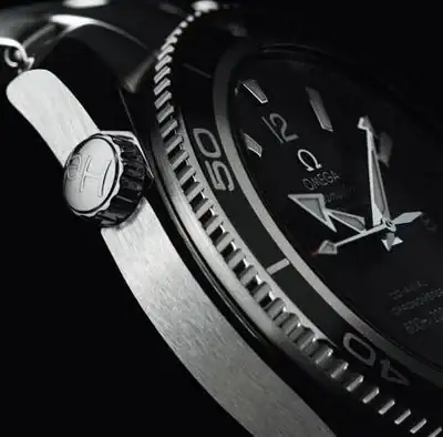

Hola, a raiz del hilo de nuestro compañero, creo que es interesante hacer este aporte donde explica claramente para que sirve la famosa valvula de helio, ya que estoy seguro que muchos la tendra en sus relojes y no saben concretamente para que es
asi que os pongo esto copiado donde lo explica muy bien
[h=2]La válvula de helio en los relojes de buceo[/h]El propósito de una válvula de escape de helio, es asegurar que los buzos profesionales tengan acceso a un reloj que pueda soportar los cambios en la presurización inherentes en el buceo.
Esencialmente, cuando los buzos comerciales operan a grandes profundidades, deben permanecer muchas horas prolongadas en las campanas herméticas de descompresión respirando una mezcla de gases que contienen gas helio y a una presión superior a la normal.

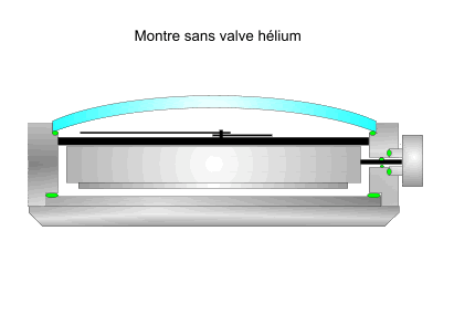

Como las moléculas de helio son de las mas pequeñas en la naturaleza, el gas es capaz de abrirse camino en el interior del reloj, alrededor de las juntas tóricas que sellan la corona, el fondo del reloj e incluso atravesar los “poros” del acero.
Mientras que el buzo permanece en este ambiente presurizado artificial, la introducción de las moléculas de helio en el reloj no son un problema, el helio acabará penetrando en el reloj y finalmente en el interior habrá la misma presión que en la cámara o campana.
Sin embargo cuando el buzo sube a la superficie, el tiempo que transcurre no es suficiente para permitir que el helio salga del reloj y se equilibre la diferencia de presiones, con un riesgo que puede conducir a daños en el reloj, así el cristal puede desprenderse del bisel dejando escapar el helio, o estallar.

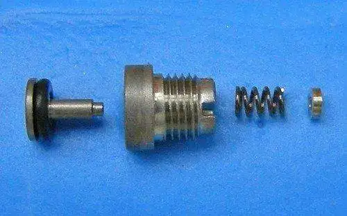

Rolex y Doxa en la década de los 60,s superaron este inconveniente creando la válvula de escape de helio, que se estrenó en el Rolex Submariner Sea Dweller y en el Doxa 300T Conquistador, siendo este último en 1969 el primer reloj lanzado al gran público en incorporar una válvula de helio.
La válvula se activa cuando la diferencia de presión entre el interior y el exterior alcanza un nivel crítico, permitiendo salir al helio atrapado en el reloj, y son diseñadas para abrirse sólo en el caso de un exceso de presión interior.

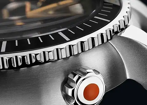

Además de las válvulas automáticas existen también las manuales que añaden un cierre, en forma de corona a rosca, que hay que desenroscar durante el proceso de descompresión y salida de la campana, para volver a enroscar firmemente antes de una nueva inmersión.

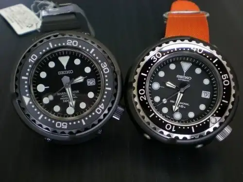

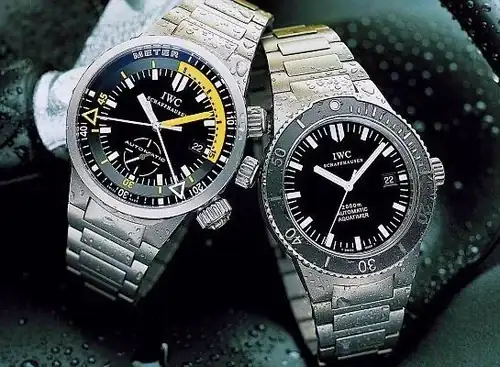

Es importante comentar que hay marcas de relojes que prescinden de poner válvulas de helio en sus divers, resultando superfluas dadas las sólidas construcciones de sus cajas y cristales, como IWC o Seiko con su patente de sistema de juntas en “L-gasket”, que evitan la entrada de las pequeñas particulas de helio.
Segun IWC… "Y como toda apertura en la caja es un punto de debilidad estructural y una potencial fuente de peligro, es mejor prescindir de ellas siempre que sea posible.“
Además, el buceador, cuando aún se encuentra dentro de la cámara, puede limitarse a desenroscar la corona, liberando las juntas de la presión y permitiendo que el helio escape suficientemente rápido, sin que ello repercuta en la resistencia a la presión del reloj.
Dicho todo esto, hay que señalar que a menos que uno sea un buzo profesional y trabaje en ambientes de saturación, en los que tenga que pasar periodos de tiempo en una cámara o campana de descompresión (en seco), la válvula de helio es absolutamente innecesaria para el 99% de las personas, incluidos los buzos que no trabajan en esos ambientes.

Yo conocía la utilidad de la válvula de helio si bien como dice el compañero que inició el hilo esta utilidad es innecesaria para el 99,9% de los clientes que compramos un reloj tipo diver (ya que la mayoría hacemos submarinismo como hobby y nunca de forma profesional).
Dicho esto, lo que no tengo tan claro, y puedo llegar a discrepar es acerca de que se diga que puede ser un punto flaco del reloj el tener la apertura para la descompresión (válvula de Helio).
Uno de los primeros relojes en la historia que incorporó la válvula de Helio (automática) fue Rolex con su archiconocido Sea Dweller. Y si bien este reloj se empezó a comercializar en 1971, ya en el 67 se estaba usando de forma "experimental" a modo de prueba. ¿Y porque surgió esta nueva utilidad? pues muy fácil, en los años 60 la empresa Comex, que desarrollaba las estructuras de plataformas petrolíferas marítimas empleaba submarinistas profesionales que soldaban las estructuras a grandes profundidades.
Esta empresa usaba entonces los modelos de Rolex Submariner 5513 y 5514, pero plantearían a Rolex los problemas que surgían con los Submariner en el proceso de descompresión. Esta provocaba frecuentemente la explosión de la caja al ascender de las profundidades extremas. Es por ello que Rolex añadió la válvula de helio a sus modelos, creando para ello además modelos exclusivos de los mismos con el logo COMEX en su esfera.
Es por ello que si bien tengo claro que a mi personalmente no me sirve más que para tener esta corona adicional en mi Planet Ocean y que nunca necesitaré usarla, tengo claro que a los submarinistas profesionales les será de uso práctico sin duda alguna.

Desde el punto de vista constructivo es mejor una caja que no necesita válvula de helio que otra que sí la lleva. La razón es evidente ya que la primera no necesita que salga nada de su interior porque nada ha entrado.
En cualquier caso la válvula de helio merece la misma consideración que otras complicaciones relojeras con un 1% de utilidad práctica y un 99% de romanticismo, estética, intangibles, etc.
