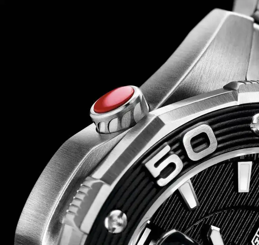

Válvula de He en TAG Heuer Aquaracer 500M Chrono.​
Para evitar estos posibles problemas se ideó la válvula de helio. Se diseñan para abrirse cuando el diferencial de presión entre el interior y el exterior del reloj alcanza, generalmente, de 3 a 5 bar, liberando el helio y protegiendo el reloj.
