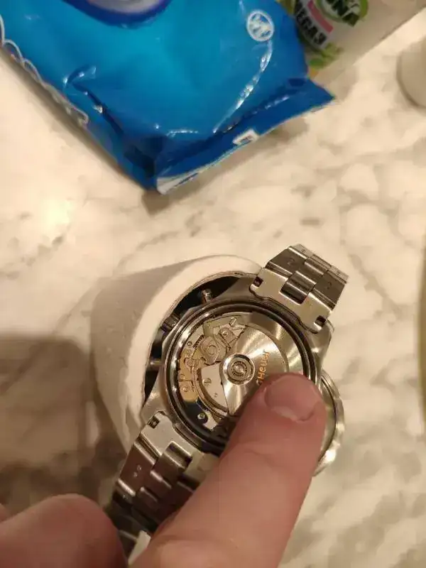

Procura no tocar con los dedos sin proteger el calibre... y como te decían mételo en un bote cerrado con arroz para que quiten la humedad.

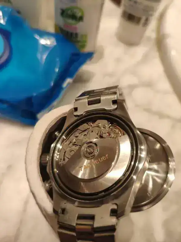

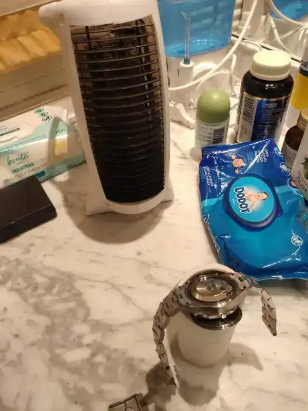

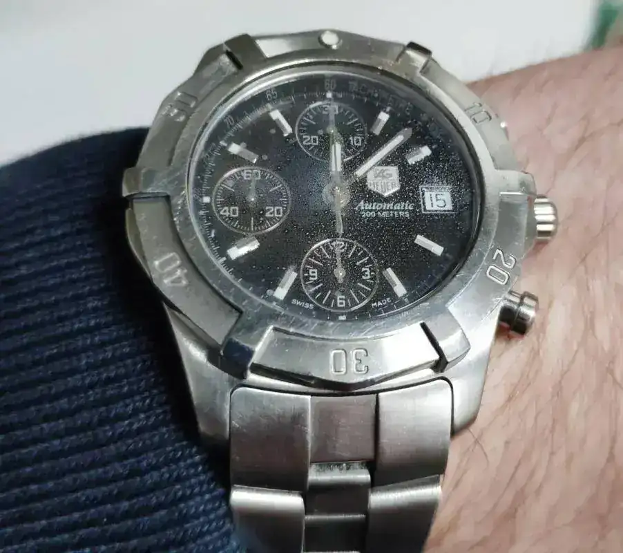

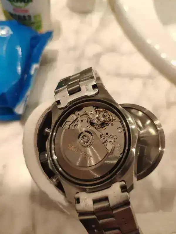

Me puse a bañar a mi hija y no debía estar la corona del reloj perfectamente roscada... Empiezo a secarla, miro al reloj y el cristal mal... Pfff. Os dejo foto. Lo he metido en bolas de corcho un día entero. Lo cojo y perfecto... A los 10 minutos... La esfera igual... :S
Las relojerías cerradas... A ver qué hago, me da miedo que haya llegado al calibre... He abierto la tapa y lo he puesto a 20 cm de un calefactor a nivel suave de calor...
Madre mía, tengo un disgusto... :(Ver el archivos adjunto 794297Ver el archivos adjunto 794298Ver el archivos adjunto 794299Ver el archivos adjunto 794300Ver el archivos adjunto 794301

Ponlo cerca de cal viva (no en contacto, claro). La cal absorbe muy bien la humedad.

Lo tuve en bolas de corcho un día, luego abrí tapa y corona y lo tuve 6 días abierto.
Probé y el reloj funciona perfectamente en todas sus funciones y ya no se empaña.
Pero noto que mientras lo llevo puesto bien. A ver, atrasa como 80 segundos al día... Pero ñe doy cuerda y va bastante bastante dura...
Está pidiendo revisión como el comer...

Me ha pasado hace años con un TAG F1. Lo ideal ,es desmontar el calibre secarlo con arroz por separado de la caja. Secar el cristal por dentro con líquido limpiador para evitar que queden manchas de cal. Volver a montar, de paso cambio de juntas y hermetismo. No es fácil hacer todo esto así que si no tienes herramientas lo mejor es que lo hagas en un relojero o en el servicio oficial. Lo que te a pasado es tan fácil de solucionar como que nos pase a cualquiera de nosotros.
