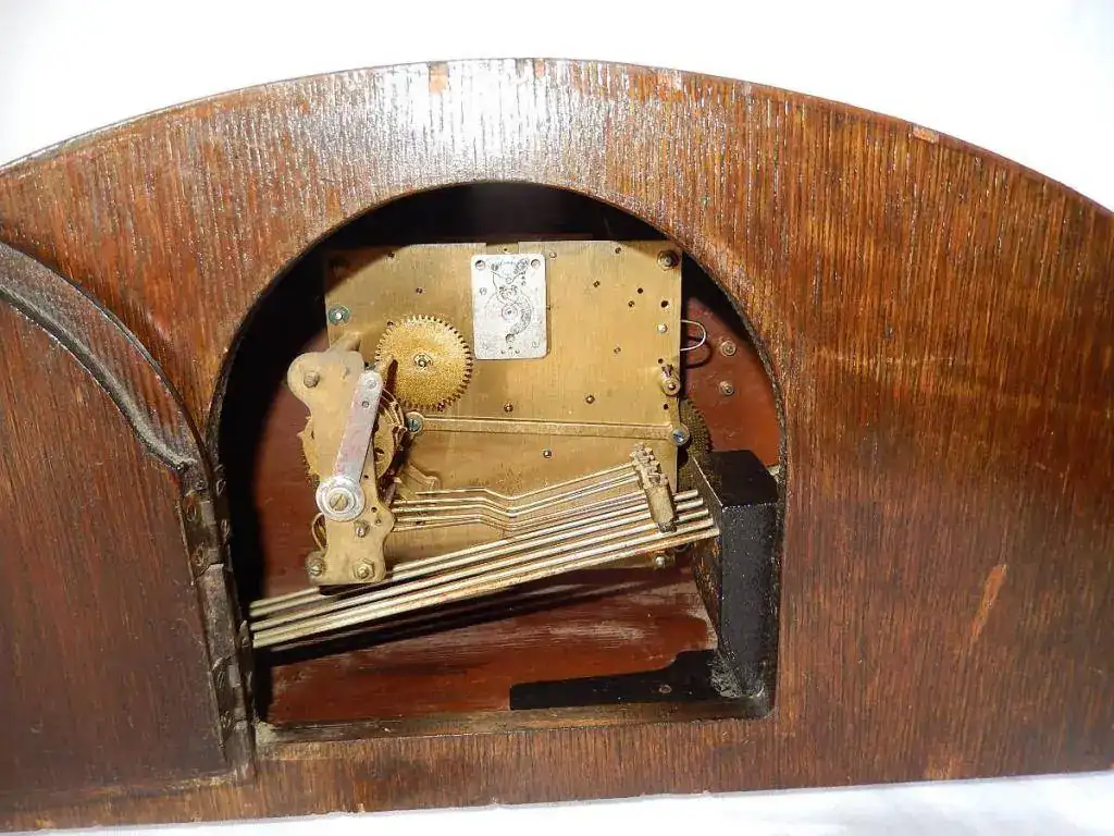

Gostaria de saber se alguém tem as peças que faltam nesse relógio, que são: Ancora, haste e pendulo para essa maquina Junghans. Vide foto

Hola Marcelo. Asi a vista de pajaro, pues estoy de comida familiar, ese reloj no lleva pendulo pues es de escape de plataforma.

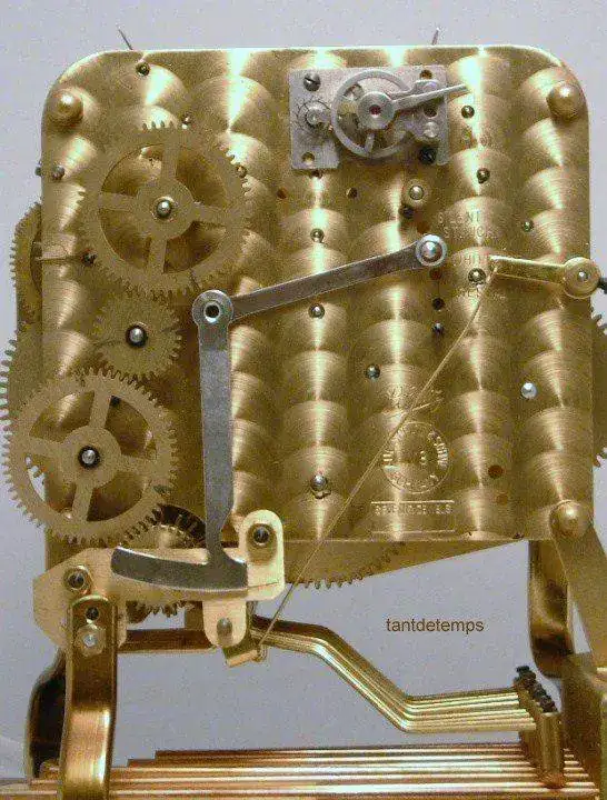

Hola Marcelo, Bienvenido, tu reloj tiene adaptado un escape de rueda de escape, ancora y volante, sin pendulo, como este, a veces se encuentran en Ebay, al tuyo le faltan varias de estas piezas. Un saludo
tendras que buscar una plataforma que se le pueda adaptar, pues como te han dicho no es de pendulo.
E como faço para achar uma plataforma que sirva na maquina? Como fazer? existe uma medida? Muito obrigado.
Marcelo, Muy Dificil, debe existir varias variaciones sobre estos escapes de acuerdo con la desmultiplicación del tren de rodaje. Paciencia ya aparecera. Un saludo
