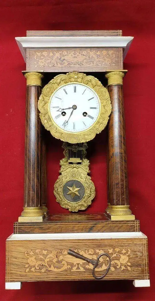

Me gusto tambien este portico, lo compre, decian maquina sin revisar. Tuve suerte, los dos resortes correctos, tenia suspension, pendulo, llave i timbre.Maquina tolalmennte negra y sucia, nada giraba,
Era este, en la foto de ebay: Tenia unos hilos en la esfera, pero mas adelante indico como los quite casi completamente.

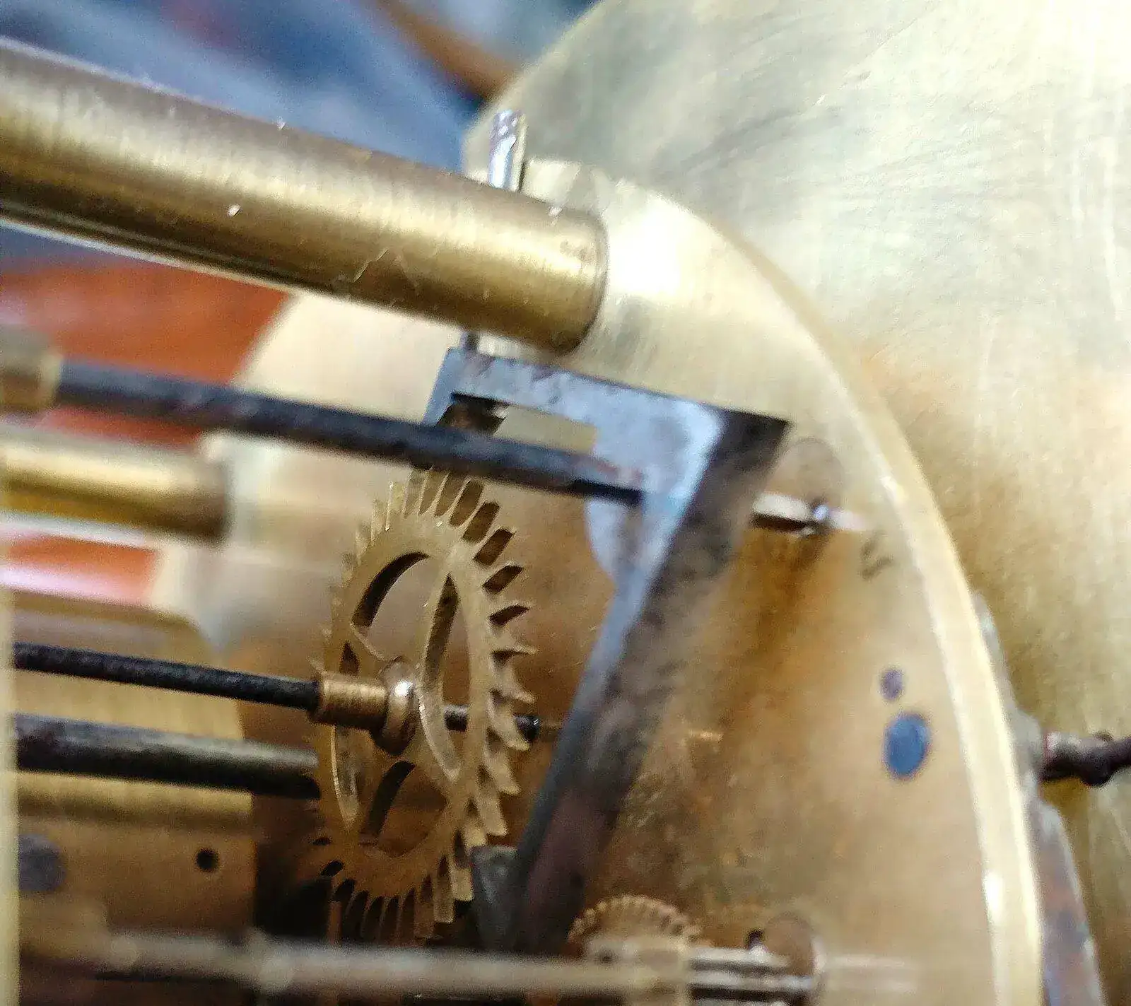

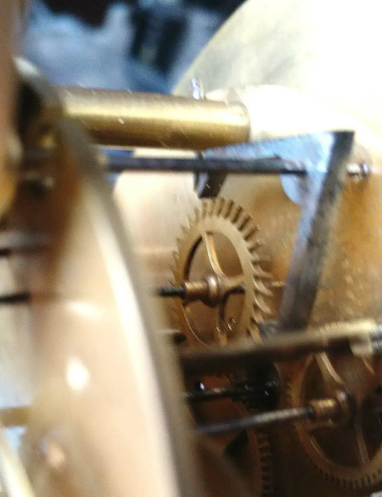

Observo que el tipo de ancora es curioso, muy cerrada y alta.. Ver foto
Veo que los brazos del ancora estan metidos siempre dentro de la rueda de escape, o en un lado, o en el otro, con lo que la rueda de escape no puede avanzar.....
Como hacer para subir el eje del ancora para separarla de la rueda?-
Veo que el eje tiene el agujero de soporte en un circulito, de modo excentrico. y veo que el circulito, por el otro lado tiene una ranura para hacerlo girar.
Por probar no pierdo nada, me cuesta un poco pero gira, al remontarlo, lo he subido tanto, que la rueda de escape gira sin el control del ancora.
Eureka. encontre la solucion, retrocedo algo el ajuste, y mano de santo, el reloj comienza su tic tac normal.

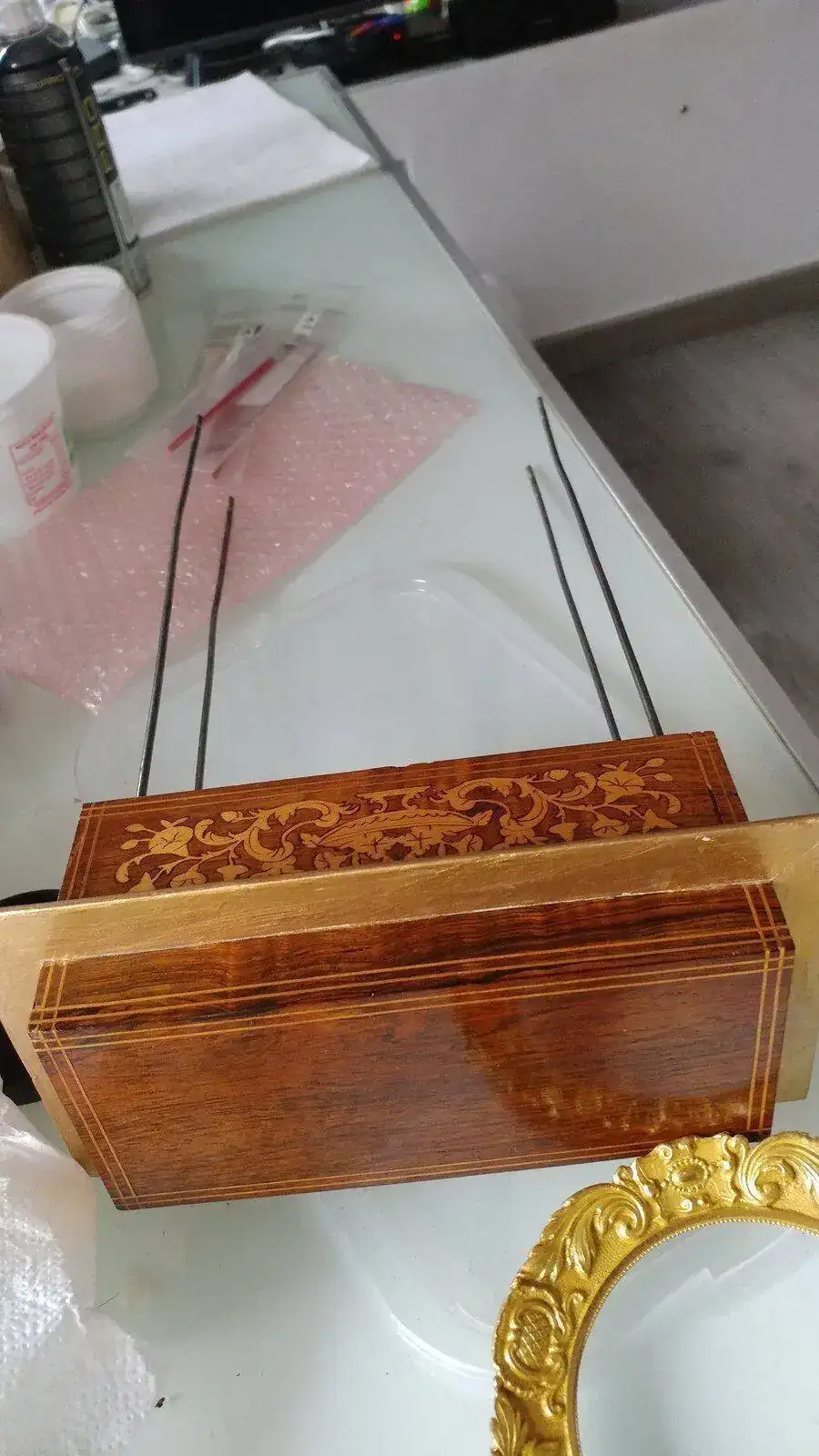

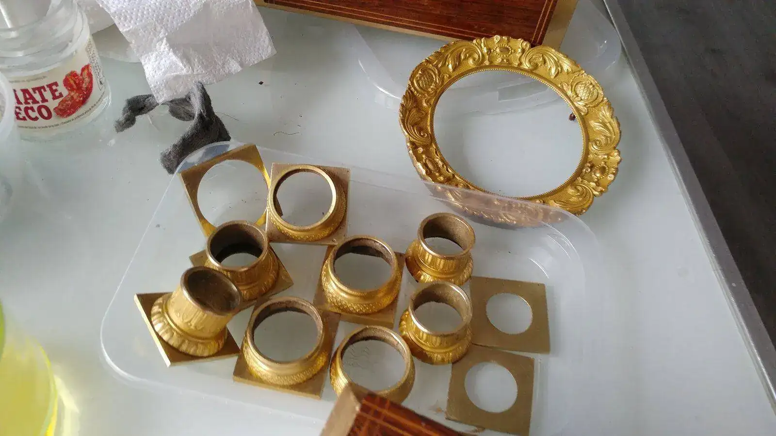

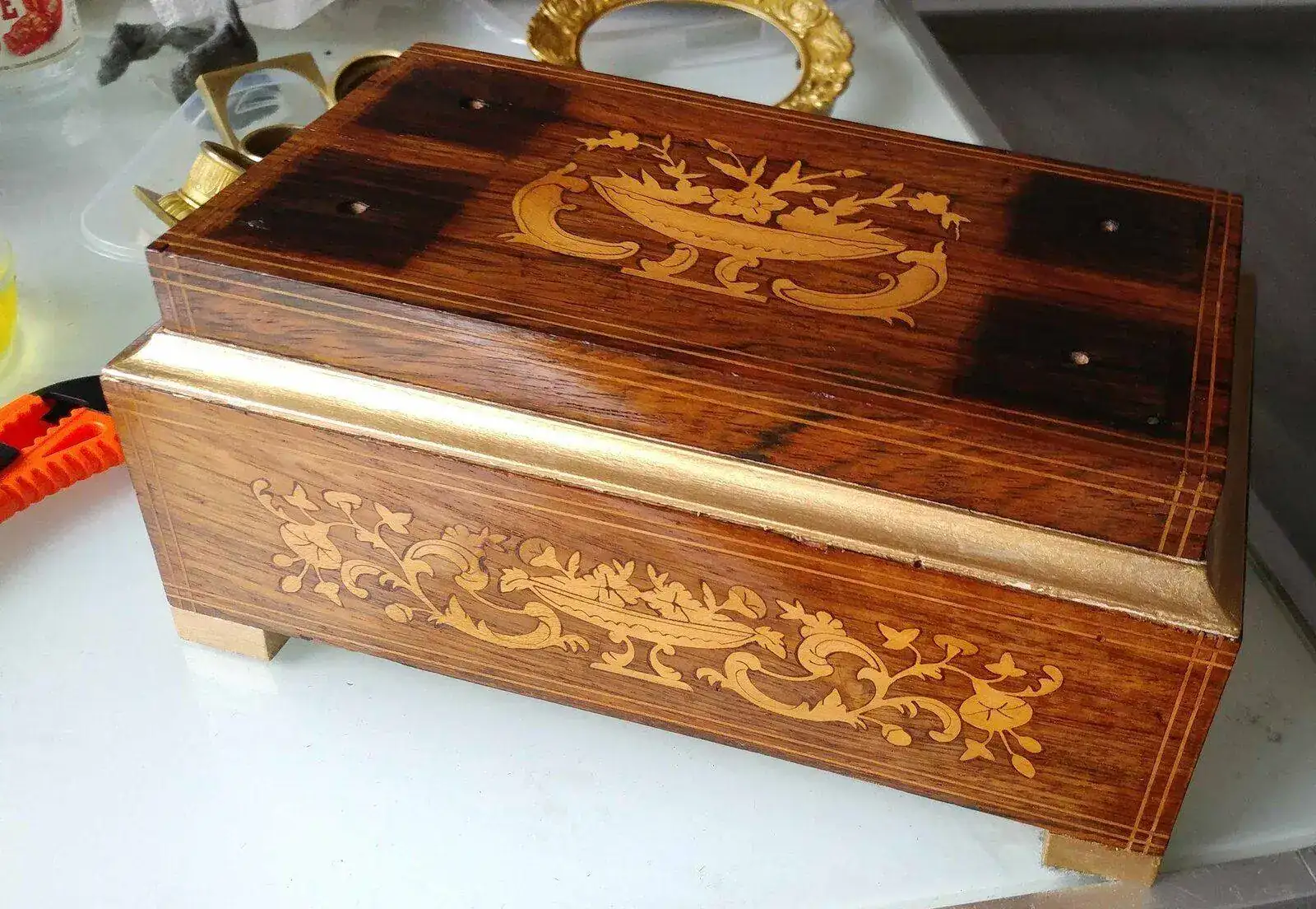

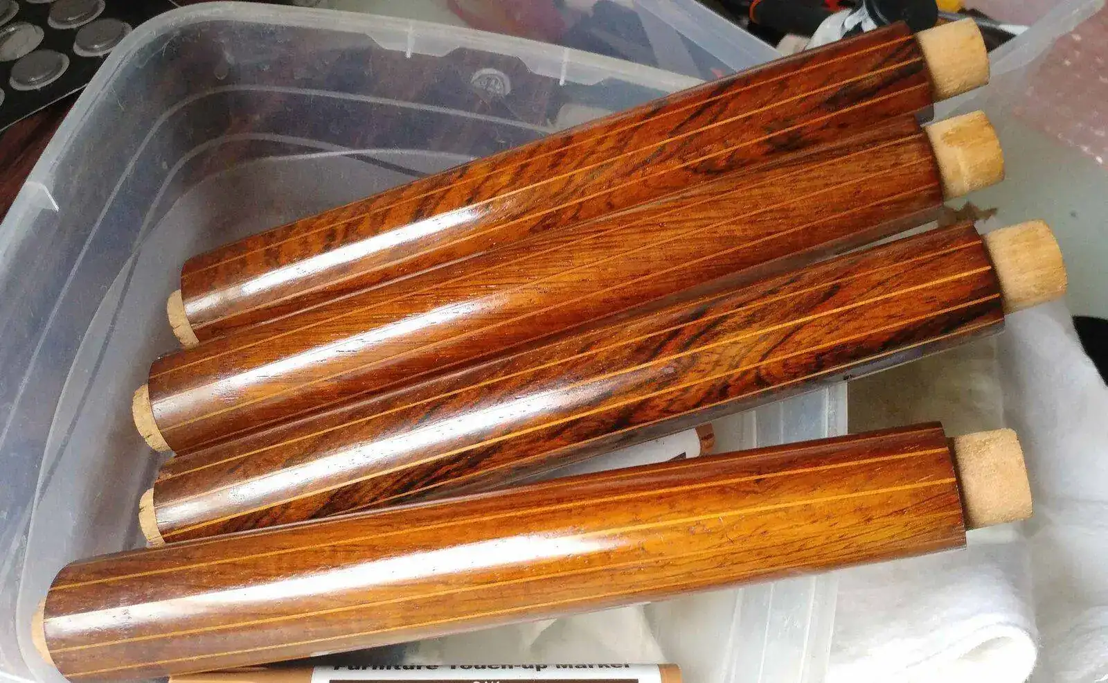

En cuanto al mueble, los bronces baño de amoniaco agua y detergente, lijado posterior con lana acero numero 0, y barnizado para evitar oxidacion futura.
el mueble lijado lana de acero numero 0, goma laca, goma laca, gomalaca, reposo 8 horas, lijado de nuevo, y dos capas mas de goma laca

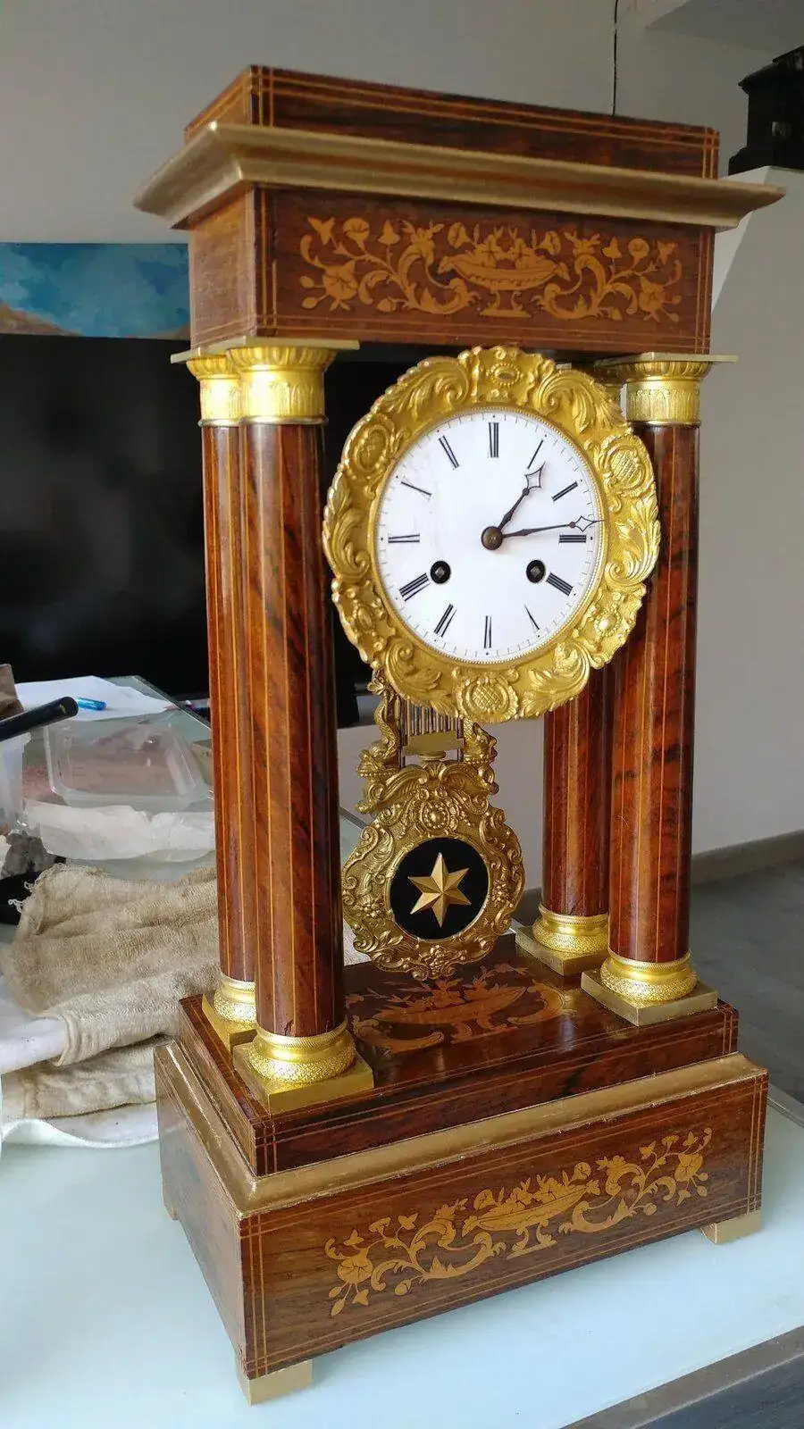

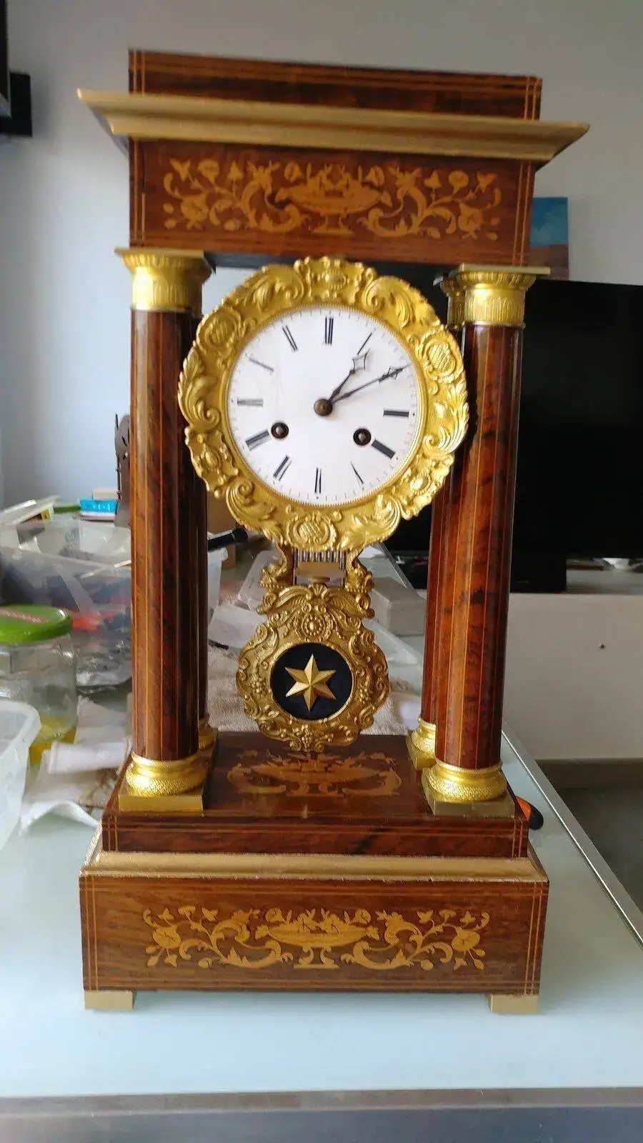

remontaje final poniendo arandelas en las varillas, para que las tuercas no se claven en la madera, y al final queda un portico sencillo, pero elegante, o al menos eso creo,

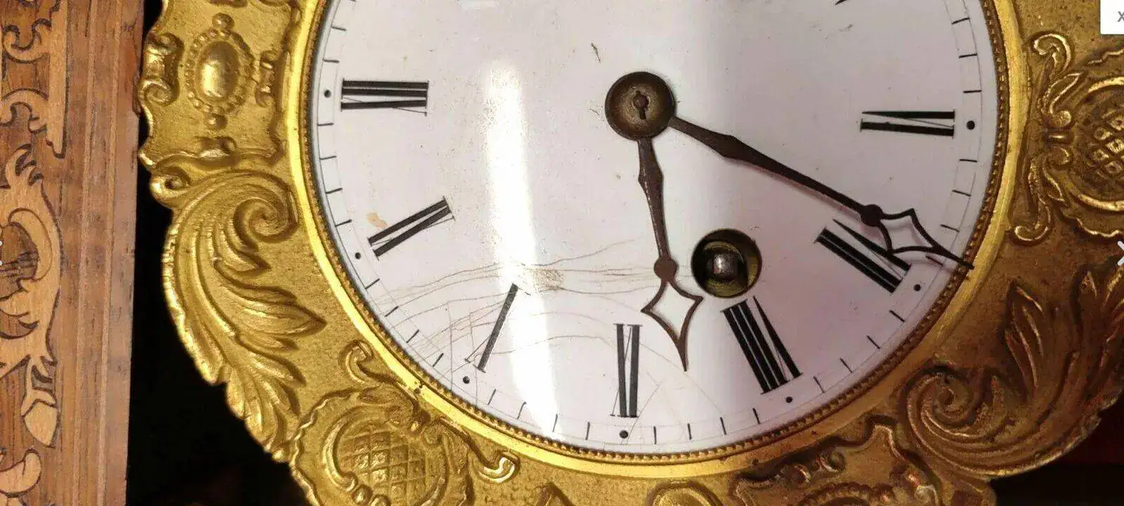

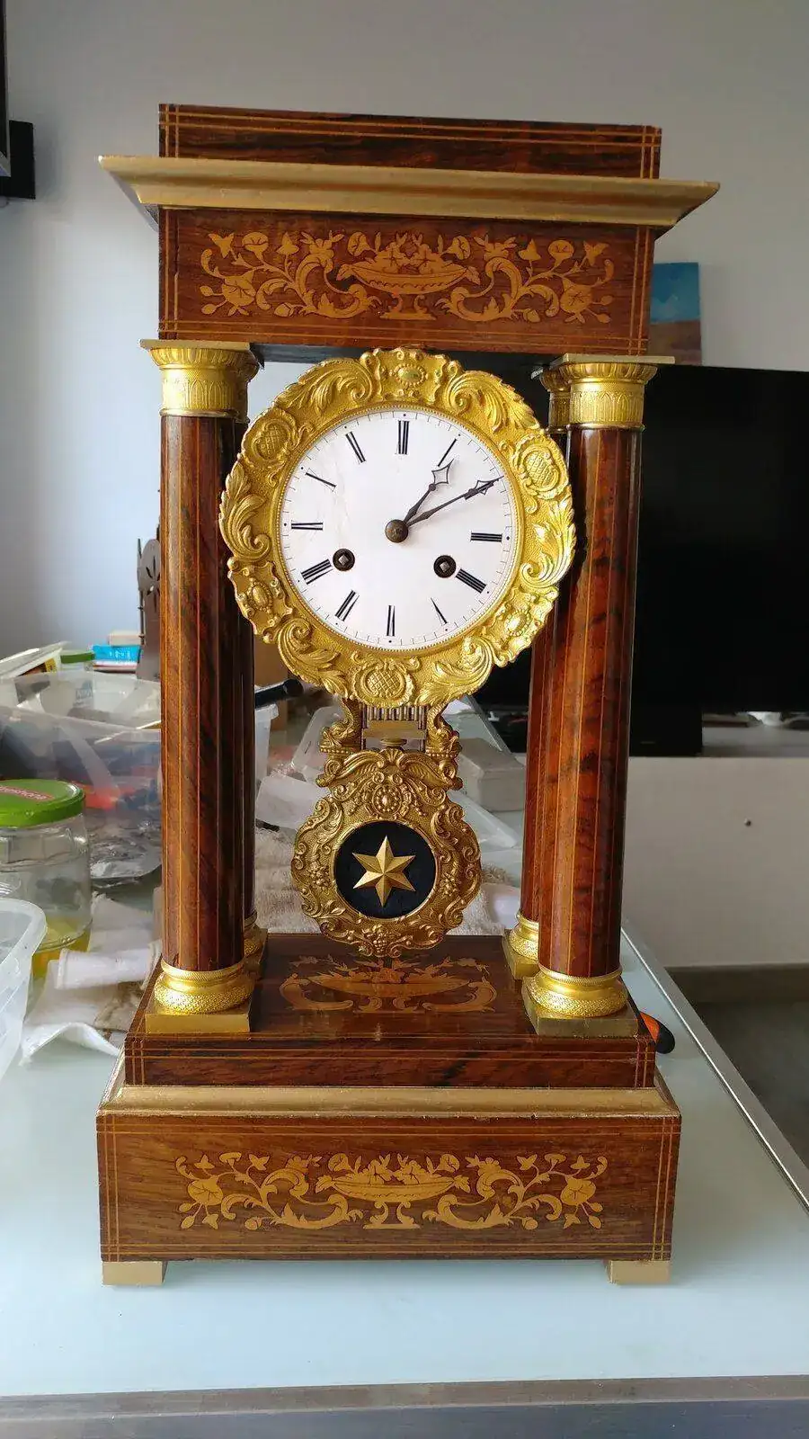

En cuanto a los hilos de la esfera, arriba esta su estado original, y en las ultimas fotos, casi no se aprecian.
Pense que la lejia es un blanqueante, utilice una lejia gel densa que se usa en las lavadoras, y con un trapito untado frote la esfera, primero con miedo, pos saber si me desaparecerian los numeros de la esfera, pero no, la lejia no afecta a los numeros esmaltados, y lentamente va limpiando la suciedad que se ha introducido en los hilos. Los hilos siguen estando, pero al estar limpios , casi nose ven

Enhorabuena,me gusta tanto como el otro y muy buen trabajo
Saludos Alvaro
precioso me gustan mas estos de color madera con columnas lisas
Gracias por compartir torresmayor tan bonita pieza y tu estupenda labor, lo de la lejía no se me habría de ocurrido. El en cuanto al pórtico propia de mente dicho , se define en dos palabras de . Pre_cioso.
Un proyecto trabajado con finura y con un final espectacular, felicidades, si algún día decides venderlo, avísame por favor.
Espectacular, esas molduras blancas ensalzan las maderas nobles. Con las máquinas París, la dificultad está en montar el tren de la sonería, las ruedas tienen clavijas de retén que deben sincronizar con la marcha y, la rueda contadora tiene una única posición para que acierte la cuchilla con los toques. Enhorabuena.-
hola, mira el tictac le falta un poco tiene que estar mas acompasado
hay que identificar bien un reloj antes de restaurarlo, los porticos de color madera y columnas lisas son anteriores a los negros de columnas salomonicas, estos normalmente pertenecen al periodo imperio y normalmente el bronce va cubierto de oro al mercurio, estos no se pueden frotar con lana de acero y menos barnizarlos, es como un sacrilegio, el oro al mercurio hay formas de limpiarlo y si es bueno queda espectacular y muy facil de limpiar, ese procediminnto que has seguido solo es para el bronce o laton. la lejía y el agua oxigenada son unos buenos blanqueantes y los porticos si son del periodo imperio no sueles llevar el relojero. hast ya bien llegado la mitad del siglo XIX no empezaron a trabajar en serie y gran producción, mira los numeros de serie de los relojes y lo veras..saludos
