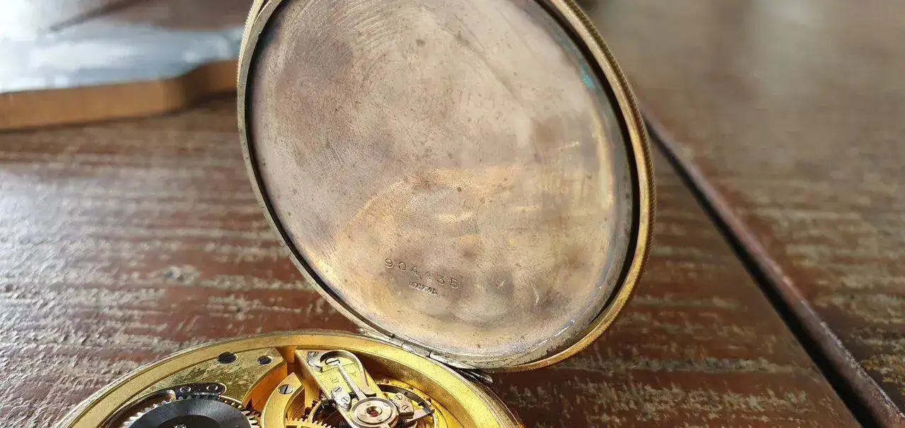

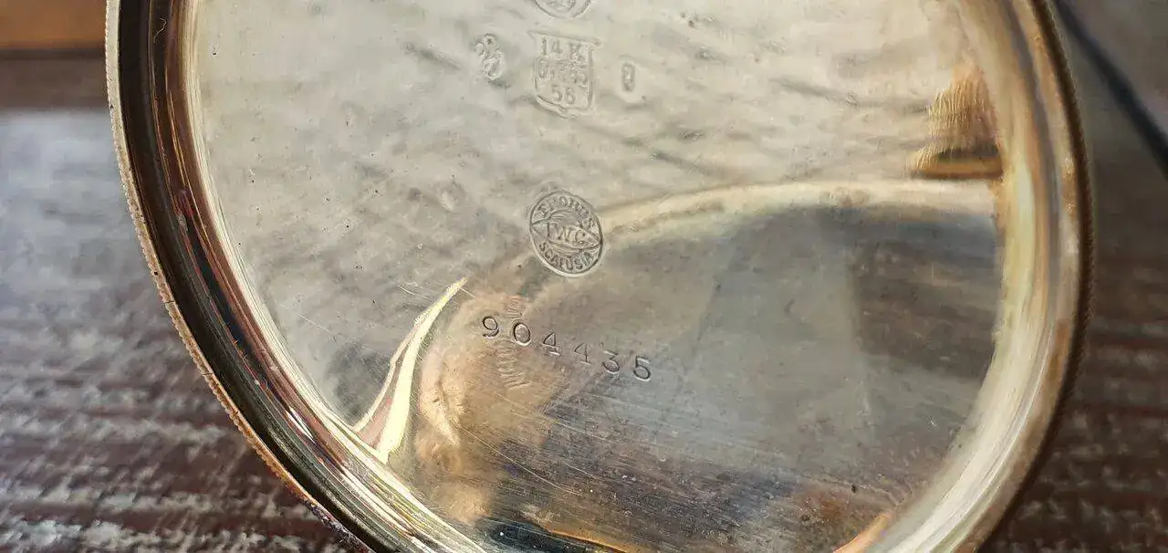

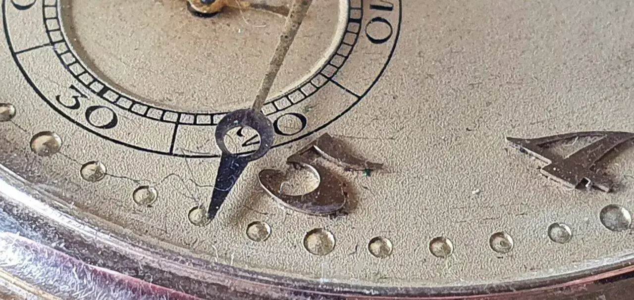

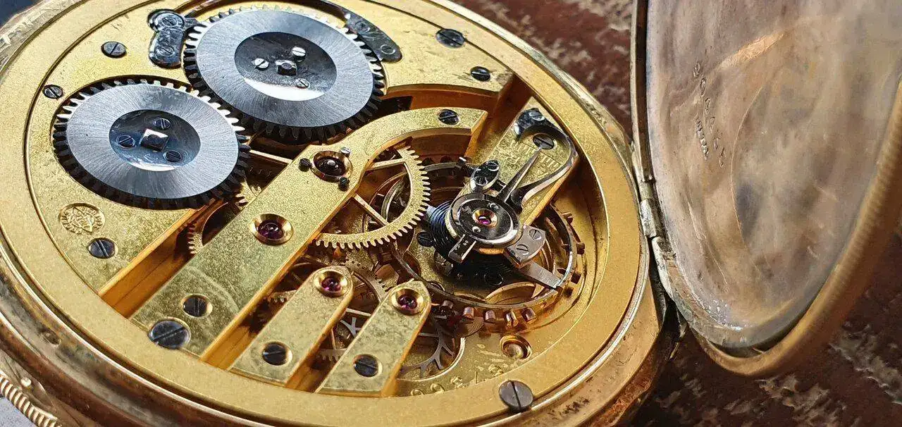

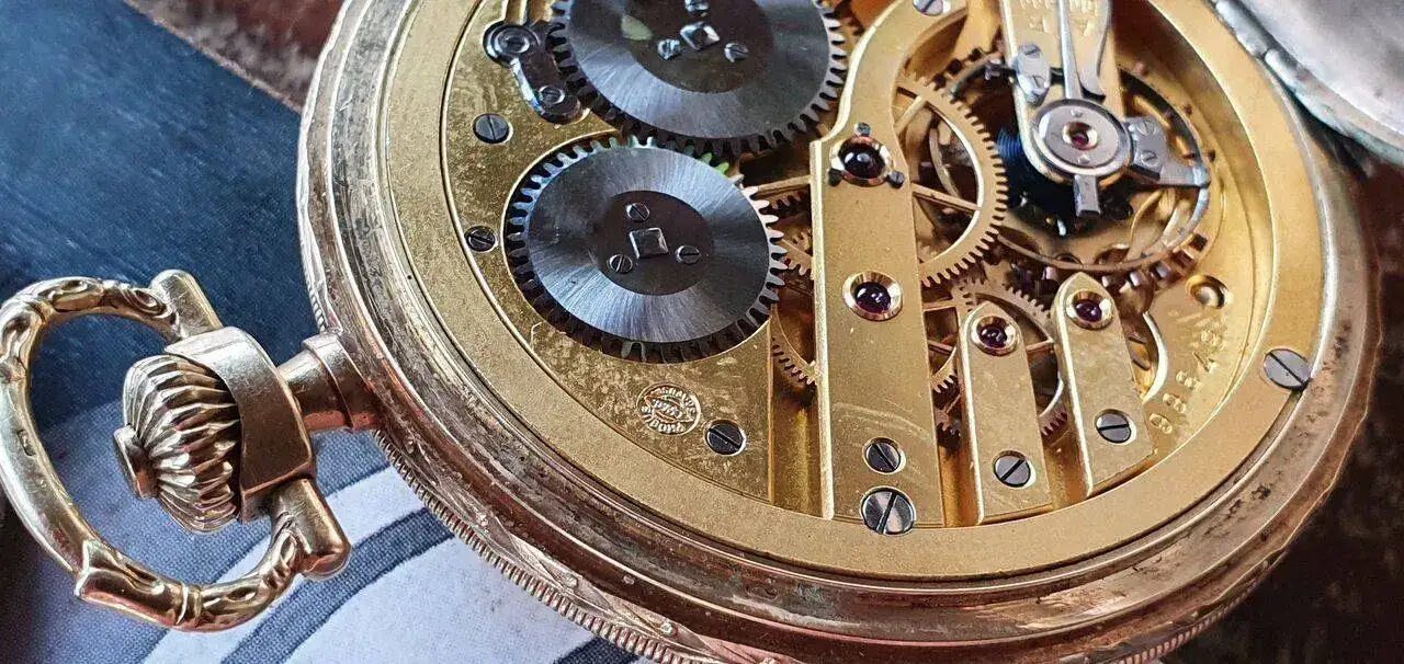

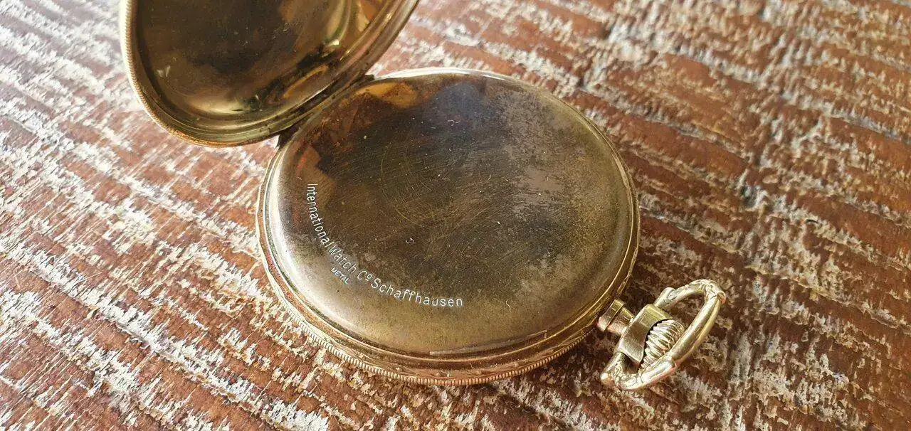

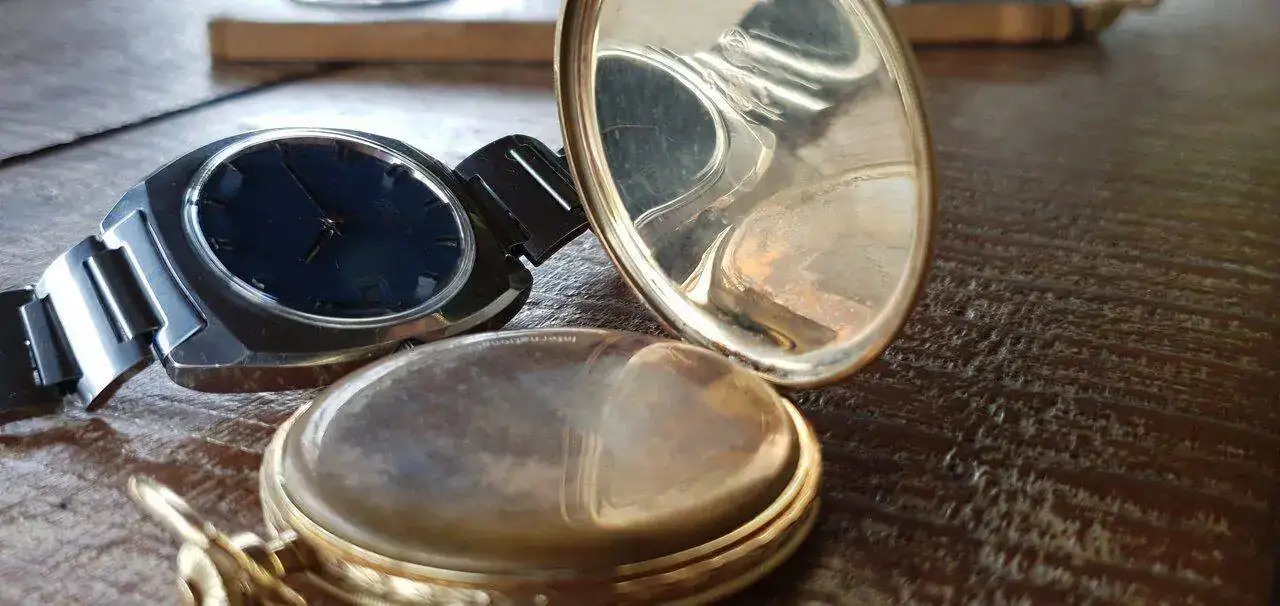

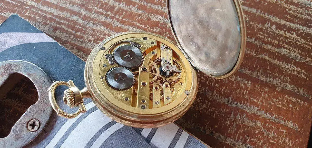

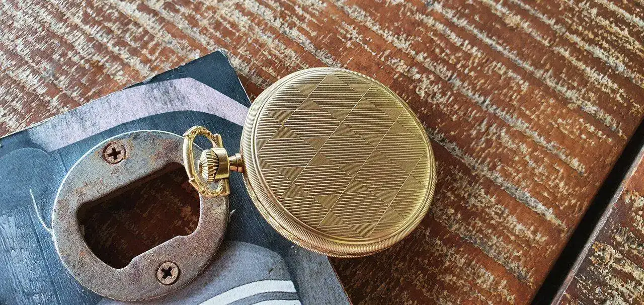

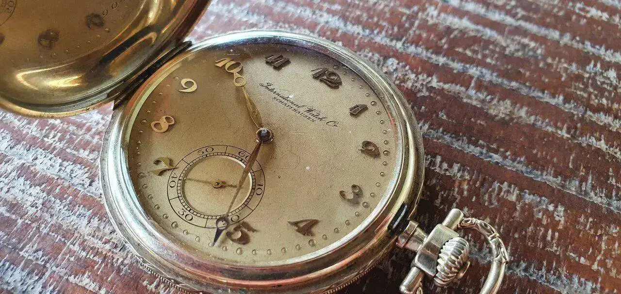

Hola amig@s de lo obsoleto y lo muy obsoleto. Abro este hilo para compartir con vosotros una pizca de la experiencia tan placentera por la que pasé hará cosas de unos días. Comentando con unos familiares mi afición a los relojes y sobre todo a los vintage, mi tía sacó del cajón el reloj que perteneció a su abuelo. Yo por supuesto aproveché a sacarle las mejores fotos posibles, las cuales podréis ver más abajo. Espero que os guste tanto como a mi y por supuesto cualquier información y anécdota relacionada con el modelo y calibre serán bienvenidas, ya que yo estoy muy verde en el tema.

Palabras mayores Yakub, una saboneta preciosa y de incalculable valor, no solo por la maestría del calibre, sino por como cuidaba IWC, sus detalles y el buen hacer. AY!!!! El Pachorro del San Bernardo, o seguro que Boyero no se queda atrás Has vuelto con las pilas cargadas.

Preciosa reliquia familiar compañero, No soy muy conocedor de los calibres de iWC, pero podría ser el calibre 74.

Ojalá, pero no, el mio es de 14 kts.

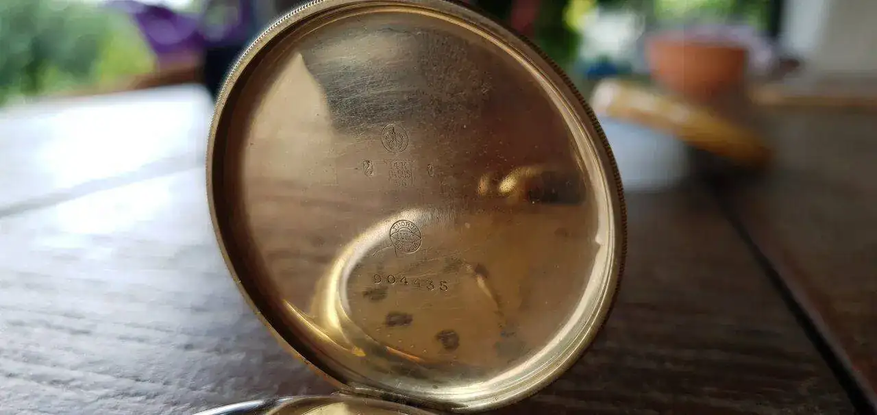

Este también! Si no leo mal, uno de los punzones que aparecen estampados en el interior, ponen 14k

Hola, bonito IWC como dice Miguel es el Calibre 74 sin dudas, por su numeración se fabricó en 1928 montaba 16 joyas, se usó en el primer reloj de pulsera de IWC que usó un movimiento de reloj de bolsillo, el famoso reloj de pulsera portugués.
Preciosa caja labrada!!! En oro de 14 K, el sello de la Ardilla lo confirma.

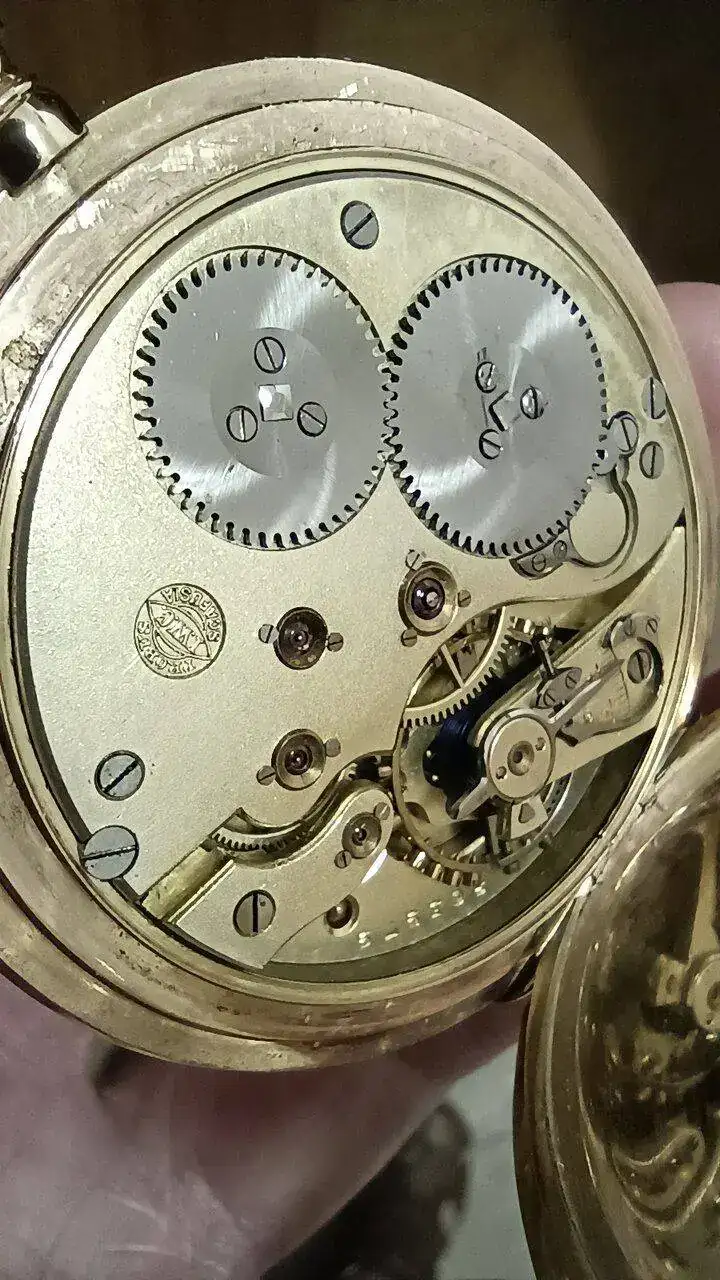

Yo si no te moleste acompaño, esa maravilla con el mio, también de tres tapas.
Un saludo y enhorabuena por esa joya familiar.Ver el archivos adjunto 2465317

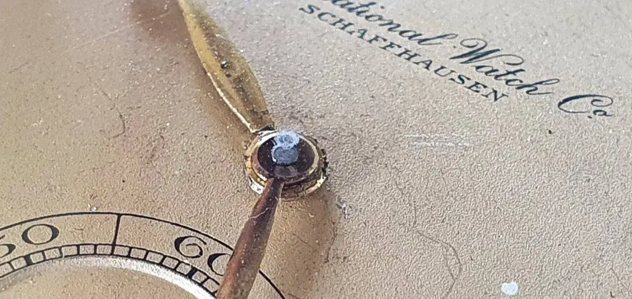

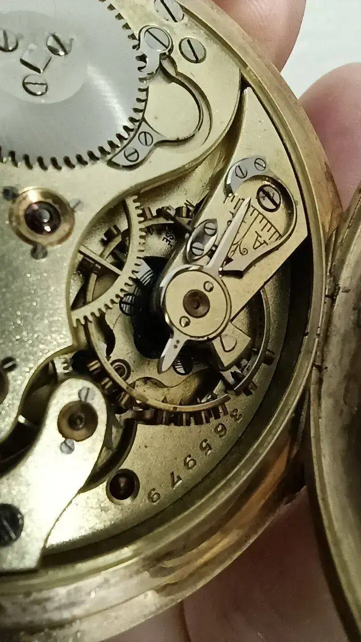

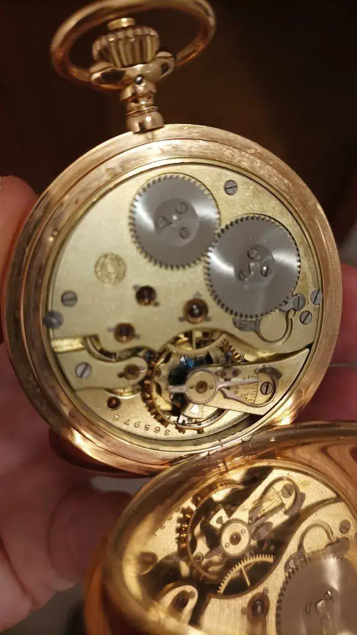

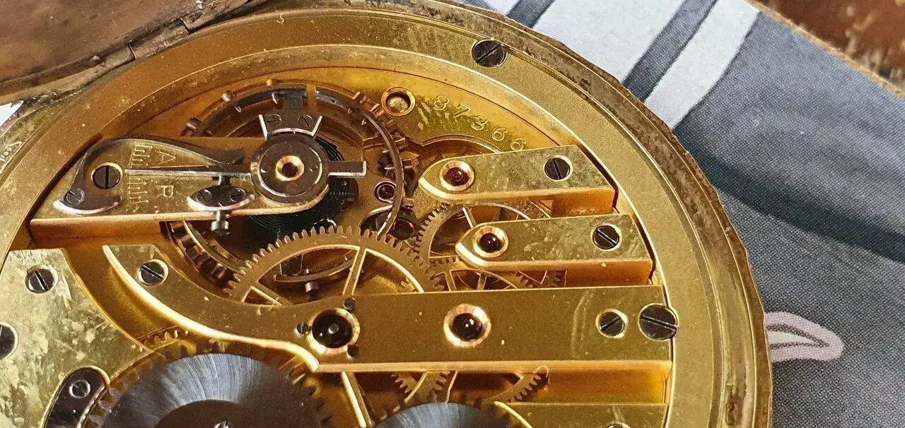

Hola, seria interesante ver la maquina, poco fabricante suizos montaron el cambio horario por palanca, en IWC solo lo he visto en el calibre 53!
También el numero del movimiento aportaría mas datos.
Un saludo,
Un saludo,
Por supuesto Julio, ahí van.

Hola, es el IWC Calibre 53, por su numeración se fabricó en 1906 este lleva 16 joyas y es un 19" H6,5, pero también se fabrico en 18, 20", su peculiaridad es que llevaba el cambio horario por palanca, como el calibre 66 de IWC, los 2 son saboneta, para las venta en USA las grandes casas Suizas montaban el cambio horario "juego negativo" o por "sistema por palanca", para poder facilidad y montarlos en caja Americana o Canadiense, también para que el comprador lo identificar como un reloj fabricado en su pais.
El calibre 52 y 53 fueron los relojes mas fabricados y vendidos por la casa IWC, movimiento duro, fiable y preciso, también como anécdota os comento que fueron pensados y fabricados para un mantenimiento optimo, fácil de desmontar y montar los puentes, los rubís caen solo en los ejes y encajan a la primera, un buen y gran movimiento.
Un saludo,
