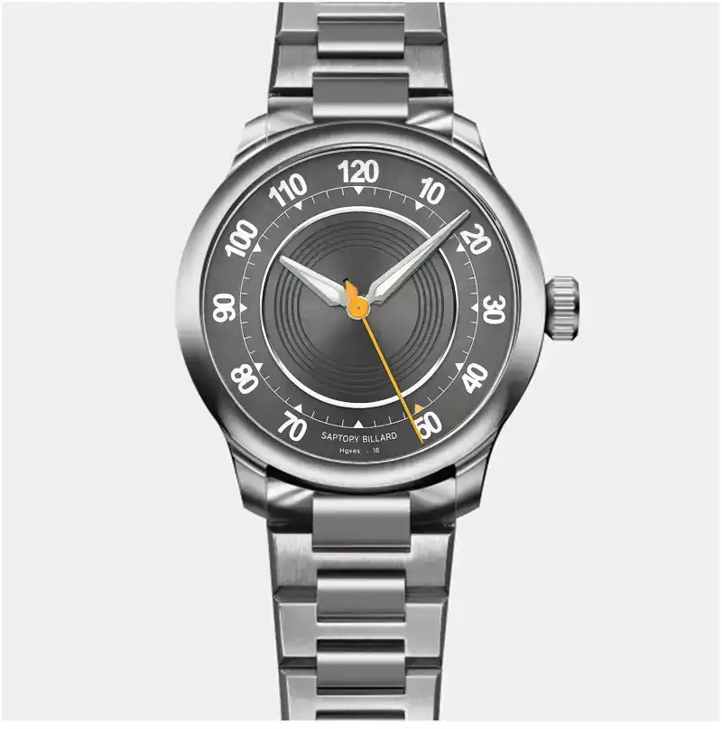

Acabo de publicar lo que yo creía la versión definitiva... que no lo es.
Si estás interesado en el proyecto responde en esta encuesta para acabar de acotar
EDITO: podrás tener el reloj tal como lo configures: con caja pulida o arenada y las agujas con o sin lume, como elijas.

Como muestra un botón, pero sin lumen.

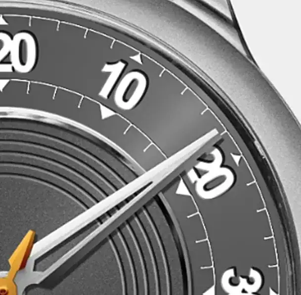

Lo mismo he razonado yo.
Por sentido común, el argumento es incontestable.
Pero por sentido estético, la agujas sin lumen son muchos mas espectaculares.
Para muestra ....

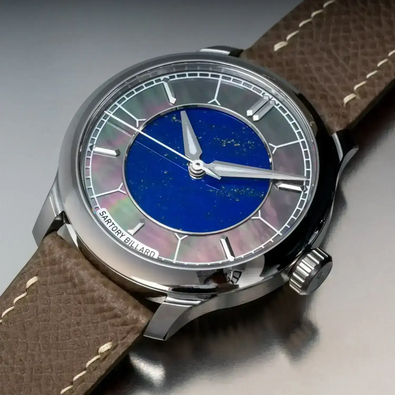

Te quería hacer otra pregunta respecto de la caja, que en ningún caso se termina de ver bien y en eso seguro que nos puedes ayudar.
Dispones de fotografías de esa caja en las que se vean por ejemplo los laterales, las asas y sobre todo el bisel? Laterales, por ejemplo.
Te lo agradecería y sería para mi muy esclarecedor aunque sea en pulido (evidentemente prefiero arenado) porque nunca he tenido un SB en mis manos.
Gracias y disculpa las molestias, estoy hecho un mar de dudas y no suelo dudar nunca.

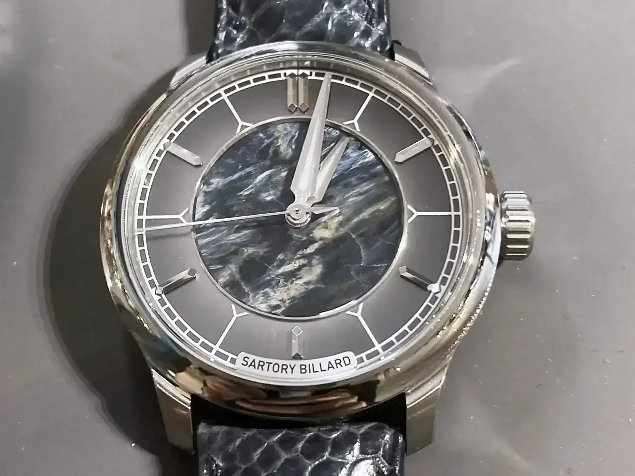

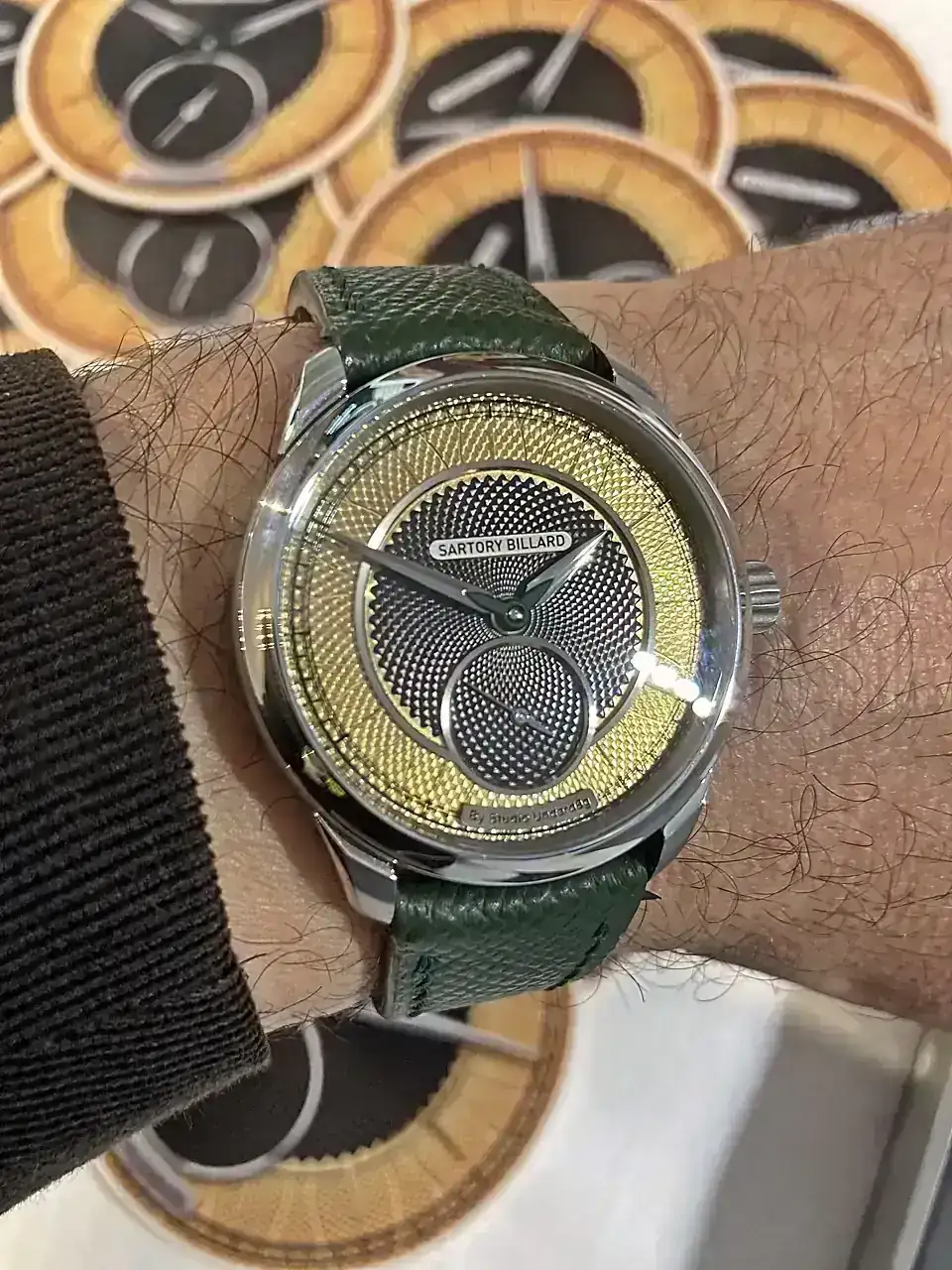

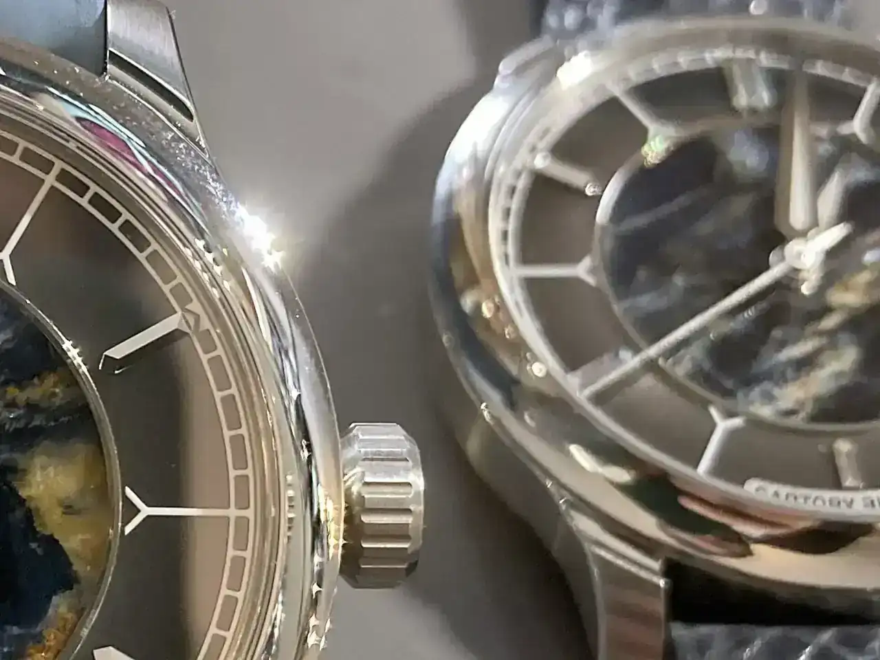

En la página S-B tienen un portfolio con los proyectos ya realizados, pero te adjunto algunas fotos que tomé yo mismo en distintas visitas a ferias:
Esta otra es de ellos:
La página del portfolio:
Y una review con fotos originales:
Otra:

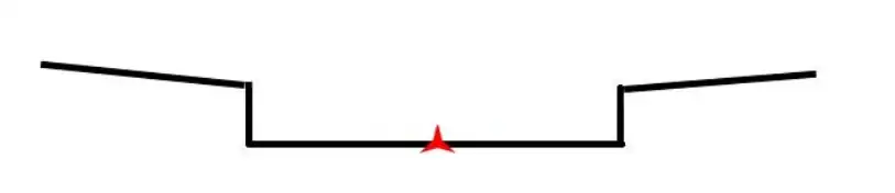

Hablas de que la esfera no va a ser como la clásica de SB que son dos materiales distintos el disco exterior del central. Sin embargo en la esfera del Pegaso, se mantiene esa estructura física de un disco exterior y uno interior de distinta textura. Cual es la razón para que la esfera no mantenga dos discos de materiales distintos?
Porque imagino que el salto que se da en sus esferas dejaría de existir? Es decir, el anillo de acero es una inserción de dos cosas que están en un mismo plano o es la tabica de un escalón para entendernos?
Gracias
Te pongo lo que dejé en la presentación:
La esfera típica de Sartory-Billard tiene dos sectores: un disco que ocupa todo el hueco, sobre el que descansa un anillo de zafiro que a su vez soporta los índices y, a veces, la escala de minutos. No será el caso de nuestro reloj que, aun mostrando dos sectores, tendrá un solo disco. Las agujas principales son de tipo lanza, y pueden contener material luminiscente o no, algo sobre lo que volveremos más tarde.
Los dos sectores de la esfera tendrán texturas diferentes. Mientras que el central será más texturado, el exterior será satinado. Sobre este sector exterior -que estará ligeramente inclinado de fuera a adentro- descansarán los índices-cifras macizos de 1 mm de grosor (aunque he pedido si pueden ser del doble) para parecerse lo máximo posible a sus inspiradores del velocímetro.
Por hacerlo gráfico, algo así (el salto está exagerado):
siendo el punto en rojo la ubicación del cañón de agujas.
No se hace al modo "tradicional", con el disco de zafiro, porque ese acabado refleja la luz (es cristal) cuando lo que queremos es que sea mate y, por otro lado, no permitiría esa forma de "embudo" que le dará más parecido a un velocímetro. Así, el "salto" no solo se mantiene sino que se hace más evidente, y el círculo de acero o 'tabica' que dices entiendo que estaría en el disco "hundido".
