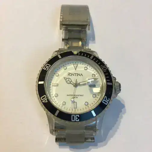

Pues eso, que he encontrado un reloj pontina viejo y me pregunto si lo que brilla sera tritio o superluminova.
El modelo es tipo este
¿esto lleva tritio?

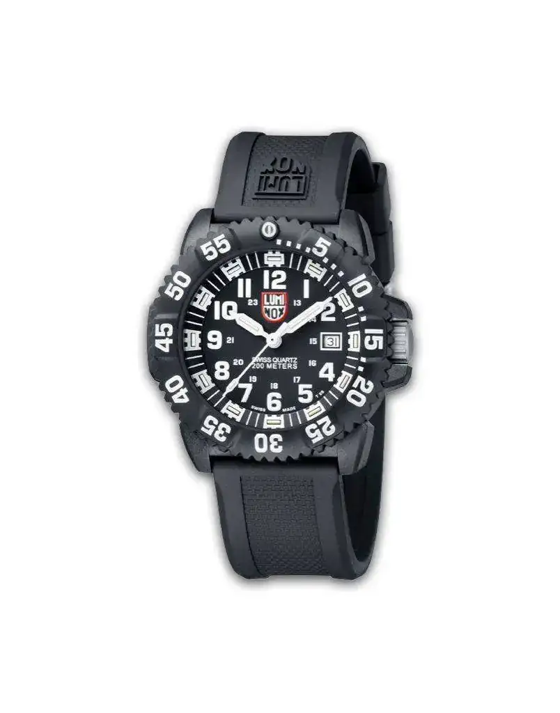

No soy nada experto en el tema del tritio, pero algunas marcas aun lo encapsulan, como en el casi de Luminox
y como de probable es que en la esfera superior se use tritio me refiero a la tipica bolita que hay fuera de la esfera en la el punto de las 12 ?

No te preocupes por ese pontina, que ni es tan viejo ni tiene tritio.

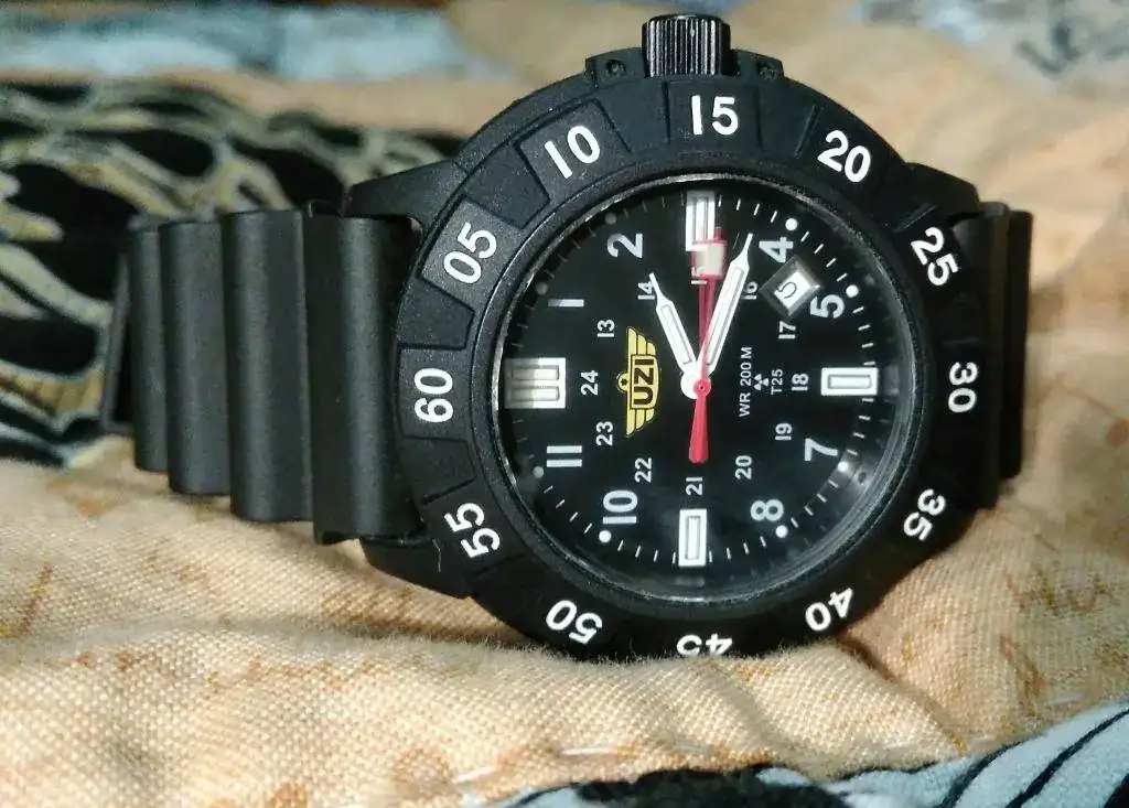

A mí me han regalado hace poco este reloj nuevo que lleva Titrio. La marca UZI también sigue incorporándolo hoy en día. _20180105_000514.webp
También están los Luminox, que básicamente son relojes con tritio en diferentes formatos. Muy parecidos a ese UZI de la foto.

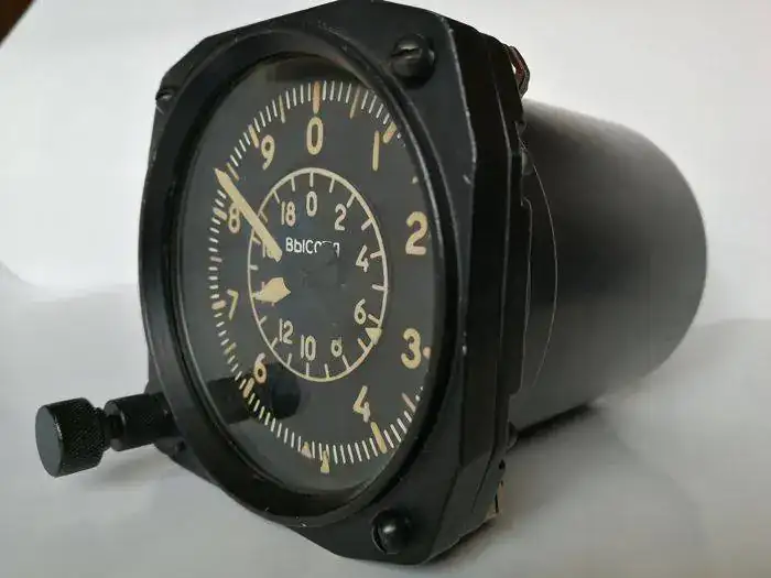

Hace unos 20 dias, consegui pujando -muy buen precio- en una prestigiosa pagina de subastas, un altimetro ruso -en metros-, que estaba completamente nuevo.
-En esta sala de subastas, todos los articulos son revisados por un experto en la materia-.
Dicho altimetro, que ya conocia por referencias y estaba interesado en conseguirlo, se monto en aeronaves varias -combate y transporte- hasta los años 80.
Pues bien. La sala, me comunica que el envio desde Lituania, ha sido confiscado en la oficina de correos internacional, al comprobarse una alta emisión "atomica", que han detectado los medidores Geiger.
Logicamente el altimetro, habia estado guardado en su caja de almacenamiento, por lo que supongo que al no haber recibido luz, el Radio estaba intacto.
La empresa de subastas, ya me ha comunicado que en 10 dias me reembolsaran el total del precio que pague.

Cuidado las emisiones si son muy altas. Los soviéticos dejaron de emplear el radio en sus relojes en 1960, pero se presupone que hasta circa 1965 siguieron utilizándolo para sacarse stock de diales y agujas ya pintadas... En los relojes de pulsera hay que ir con cuidado si los desmontamos para no ingerir o entran en contacto con las partículas de polvo que se desprenden, pero con estos relojes de tamaño más grande y gran carga de pintura de radio... no es poca broma. te remito a un hilo sobre un crono de vuelo que adquirí esta semana, puse un vídeo con mediciones.

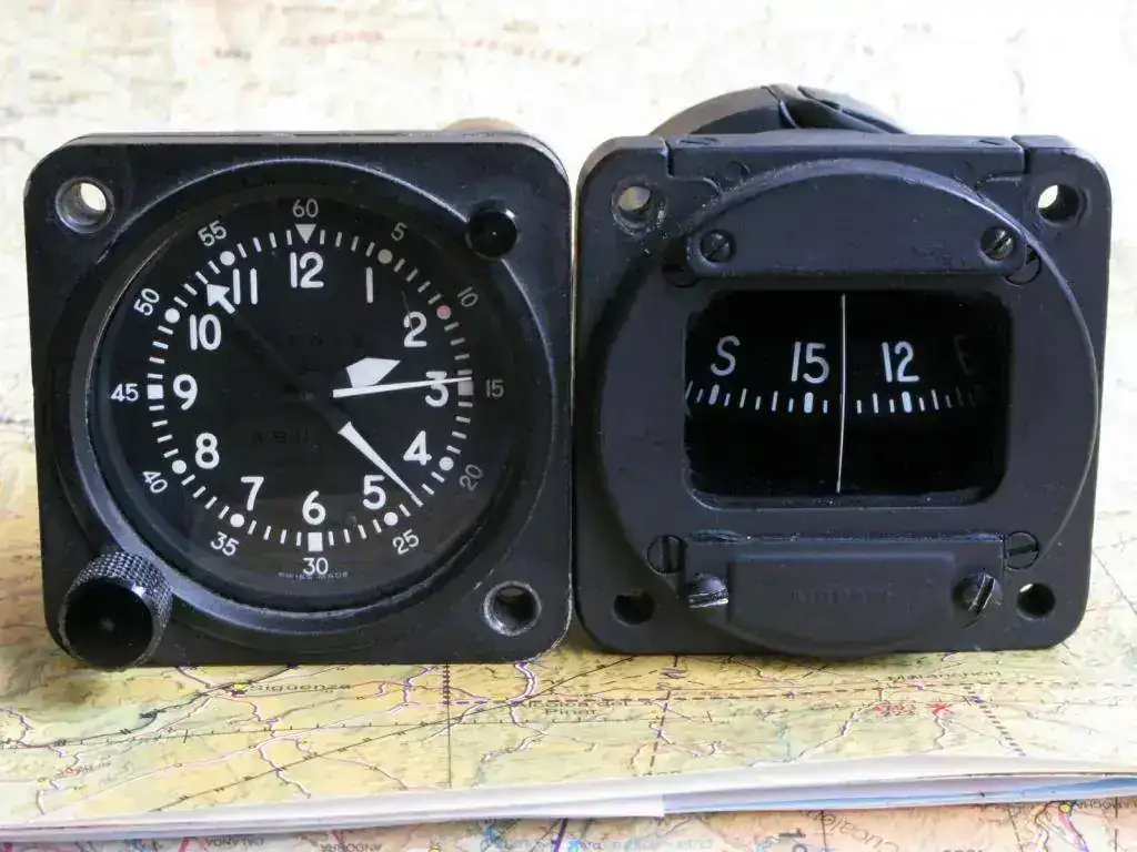

Pues visto este hilo, tendre que analizar algunos instrumentos.
Entre ellos, el reloj del PHANTOM. Montado en 1960.
El reloj del TEXAN T-6. Montado en los años 1940.
Instrumentos de vuelo de aquella epoca. Anemometros, altimetros, girodireccionales...
Brujulas, tengo varias antiguas -PHANTOM, T-6, DORNIER..., pero al ir montadas con un fluido acuoso, no creo que contengan material radioctivo.
RELOJ Y BRUJULA PHANTOM-1-ANTONIOL.webpEstos instrumentos -Reloj y brujula de bitacora del PHANTOM F-4-, se montarian en USA en torno al año 1965.
