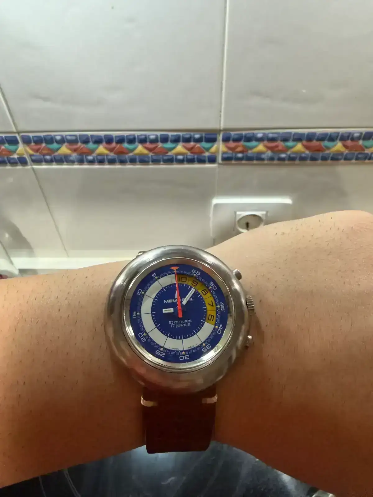

Buenos días
El otro día me paso algo curioso, como norma general no me suelo poner los vintage mucho tiempo ( todo el día ) suelo cambiármelo al par de horas y usar otro, soy un poco escrupuloso con los vintage, en fin que la semana pasada use un Memosail desde las 9 de la mañana hasta la noche, la sorpresa fue cuando ya había oscurecido y en casa fui a guardarlo en la caja de los relojes, veo que los lumenes de tritio están brillando, no muy fuerte pero todos tienen brillo, lo percate porque entre a oscuras en el cuarto, y me sorprendí, ya que el tritio tiene el típico color naranja de estar oxidado el tritio y se supone que con 25 años ya no brillan, ( mi padre tiene un sea-dweller del 91 y no brilla nada ) esto puede pasar o es algo raro, decir que el reloj era de mi abuelo (lo compro nuevo) y me lo regalo, también que se paso gran parte por no decir el 97% de su vida en un cajón sin ver el sol, el sea-dweller de mi padre mas o menos igual, era de un coleccionista, tenia pegado hasta la pegatina verde de detrás, pero ese no tiene un mínimo de brillo.

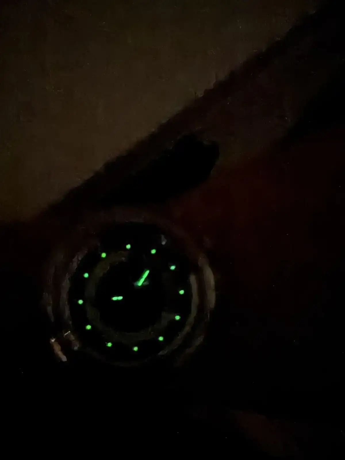

A ver si esta tarde tengo tiempo y cargo el tritio con una linterna de UV que tengo por casa y saco la foto, ya que no hay mucho sol hoy por canarias sino a ratos
Lo prometido es deuda, se ve en ma segunda foto que el tritio ya esta anaranjado, pero sigue teniendo brillo, es verdad que dura poco pero me parecio raro ya que duran 25 años
Reacciones: VICENTE RAMIREZ, Leñador y Doménico
creo que cuando lo "animas" con luz UV vuelve a brillar, aunque sea levemente y por un periodo corto de tiempo, a los segundos se apaga. Si no le aplicas luz UV, con luz normal no brilla nada o casi nada.
Pero seguro qeu algún otro compañero con más experiencia te puede ayudar mejor que yo :)
No sé si el brillo del tritio llega a desaparecer del todo, o si tarda más de lo que creemos. El mío todavía conserva un ligero brillo muy tenue en las manecillas, que aunque hay que fijarse mucho para verlo, ahí está. En el caso de tu diver, parece que esos índices, aunque son pequeños, tienen una buena concentración de tritio, y tal vez por eso todavía puedas apreciar ligeramente su brillo. También ten en cuenta que depende de la adaptación de tus ojos a la oscuridad en cada momento. Yo, cuando mejor he apreciado el brillo del mío ha sido en ocasiones que me he despertado por la noche y lo tenía sobre la mesilla.
Por cierto, acabo de hacer la prueba de la luz UV que dice @jotajota23 y es cierto que brilla durante unos segundos, aunque menos de lo que parece en la foto, que el modo noche de la cámara ha potenciado el color.

Fue con la luz del móvil, no encontre la linterna de luz UV, es verdad que al momento si se mantenía fuerte pero al cabo de unos segundos se quedo el brillo flojo.
Es que creo que según la mezcla del componente puede reaccionar de una forma u otra, puede ser tritio mezclado en mayor o menor medida con otras cosas? Entonces con luz normal también reacciona, aunque menos que con un UV
